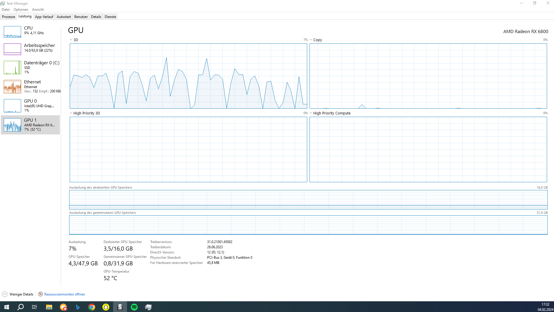

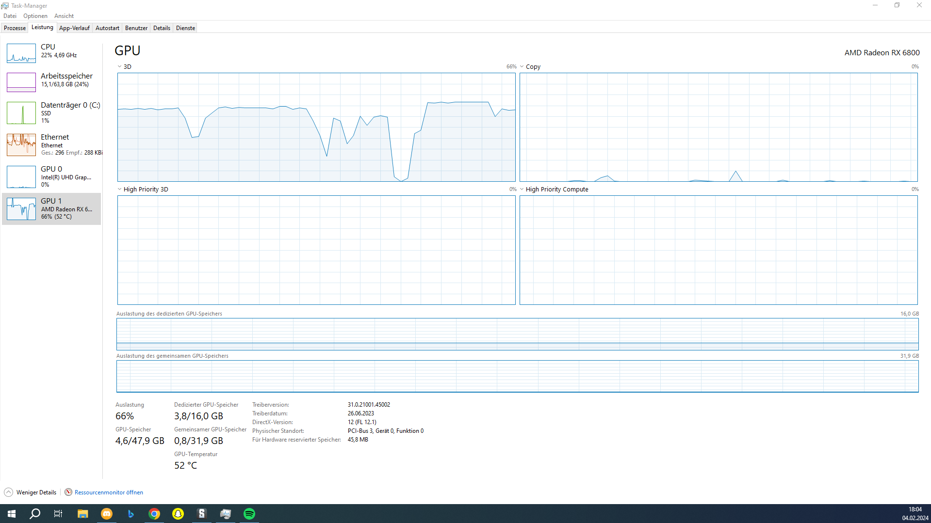

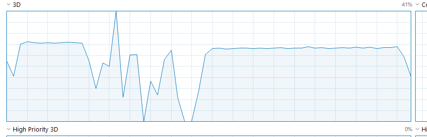

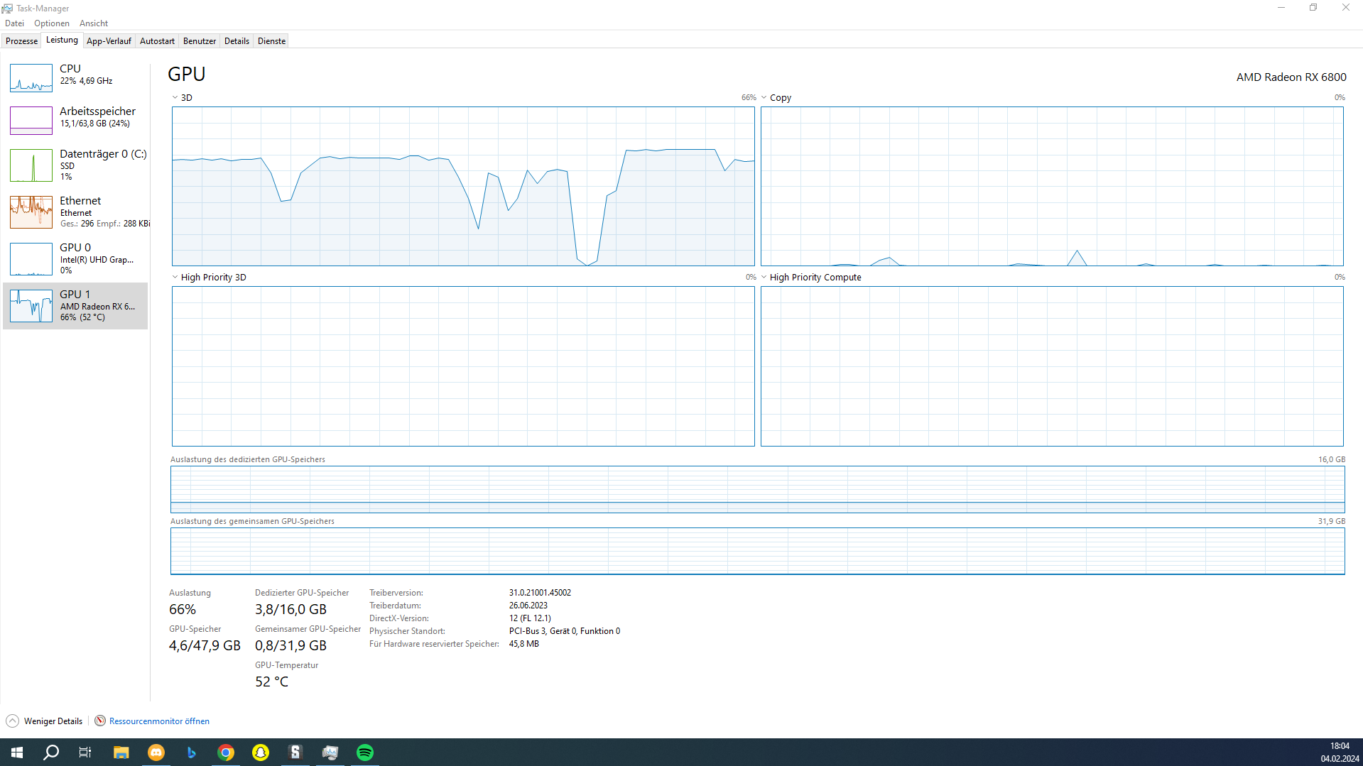

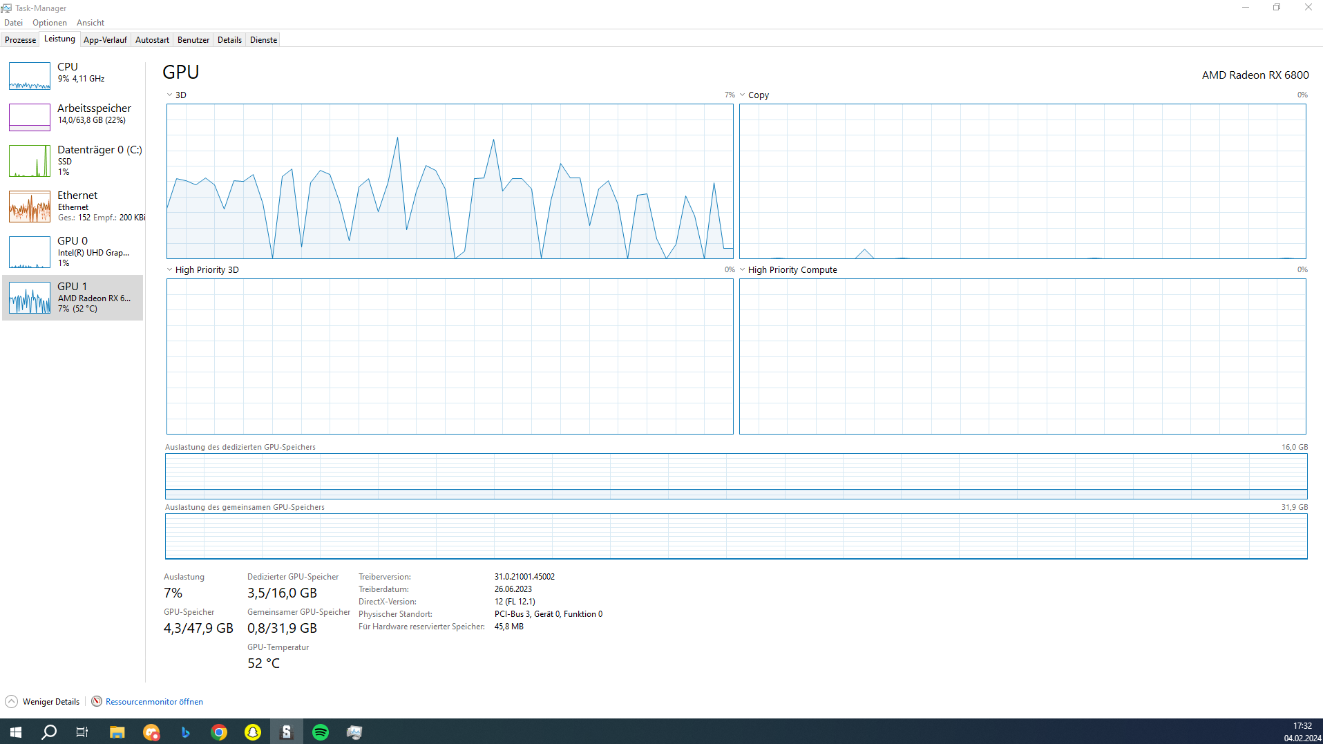

Seit einigen Wochen jedoch habe ich auch so extreme Probleme, wenn ich irgendwelche games spiele. Das Spiel mit den meisten Problemen ist Satisfactory, welches egal bei welchen Grafikeinstellungen sogar schon im Menü zu größten Rucklern führt. Der Taskmanager zeigt eigentlich durchgehend um die 70% GPU Auslastung an, bei den Standbildern - welche teils nur 1 Sekunde, teils aber auch mal 15 Sekunden dauern - dropt sie aber auf bis zu 0% (siehe Bilder).
