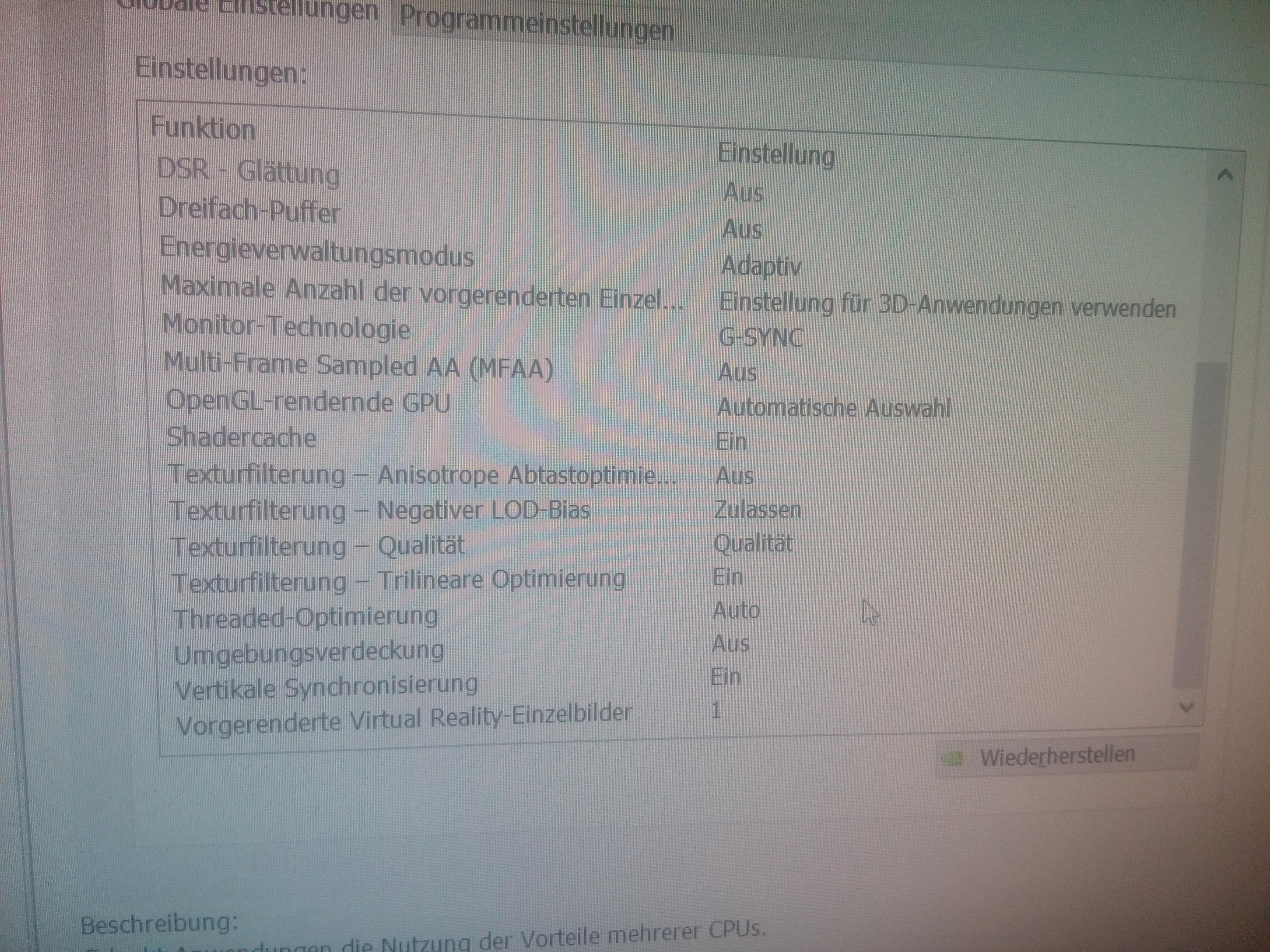

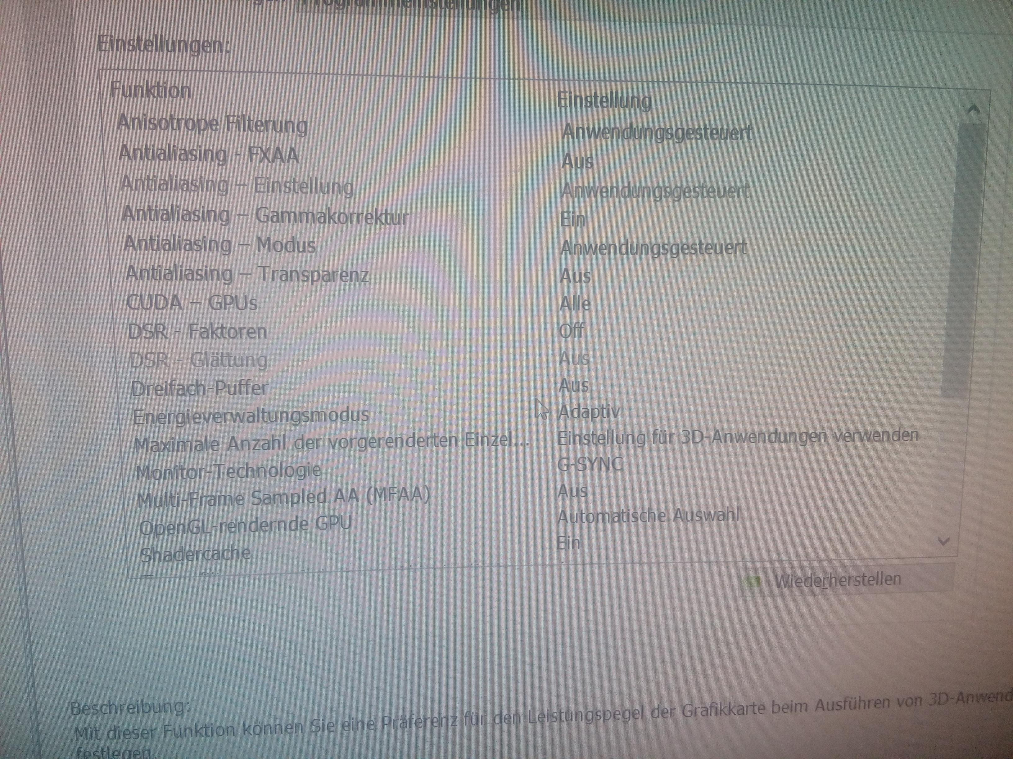

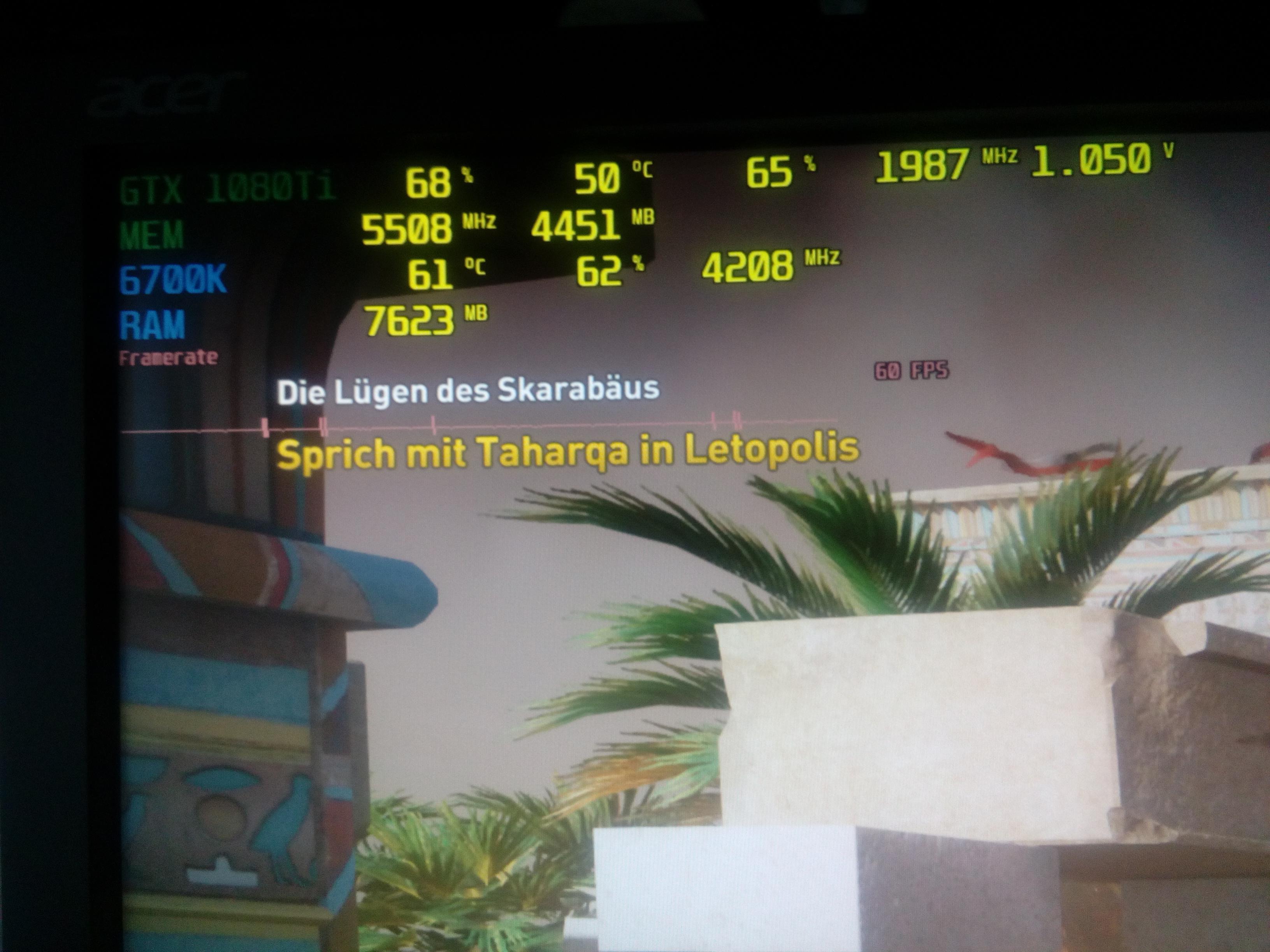

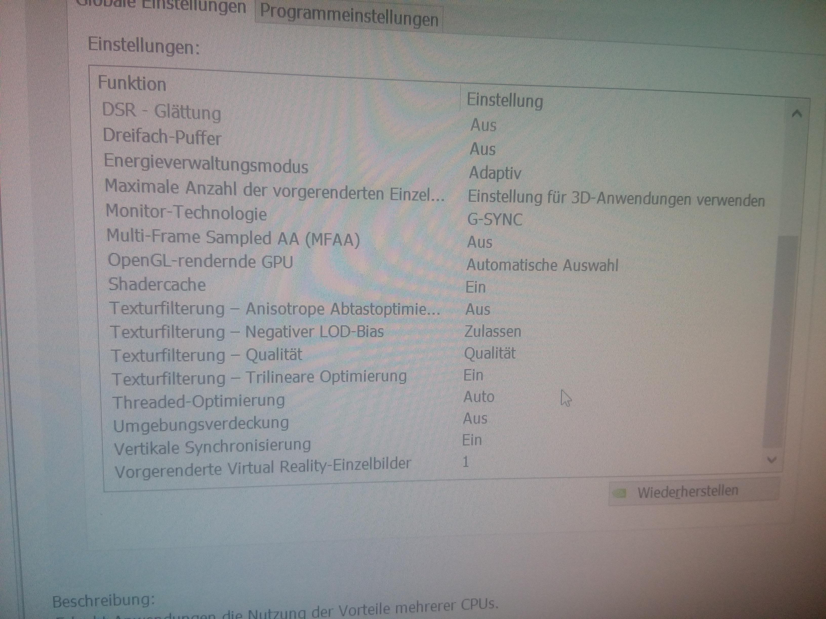

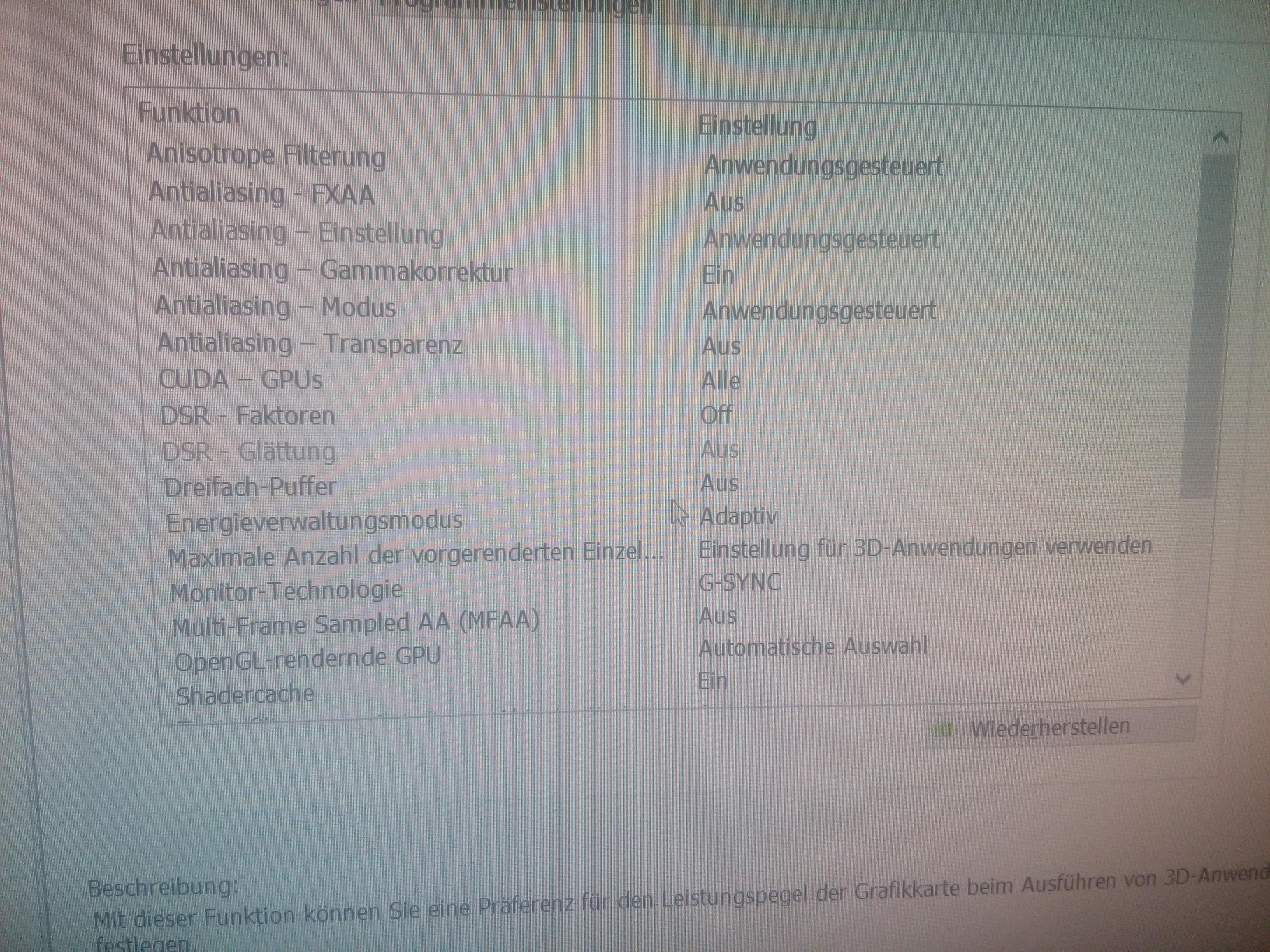

Ich habe mal ein bischen rum getestet mir ist eines extrem aufgefallen sobald ich in der nvidiasystemsteuerung den enerieverwaltungsmodus auf Standard stelle sprich optimale leistung taktet die karte bei den ruckler den Prozessortakt und Speichertakt auch runter wen ich es auf adaptiv habe ruckelt es auch aber der takt sinkt bei nichts.

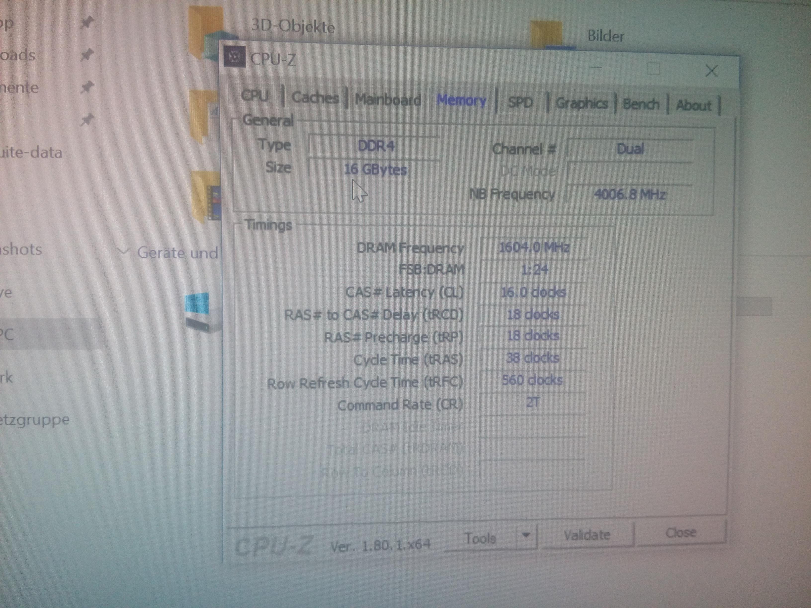

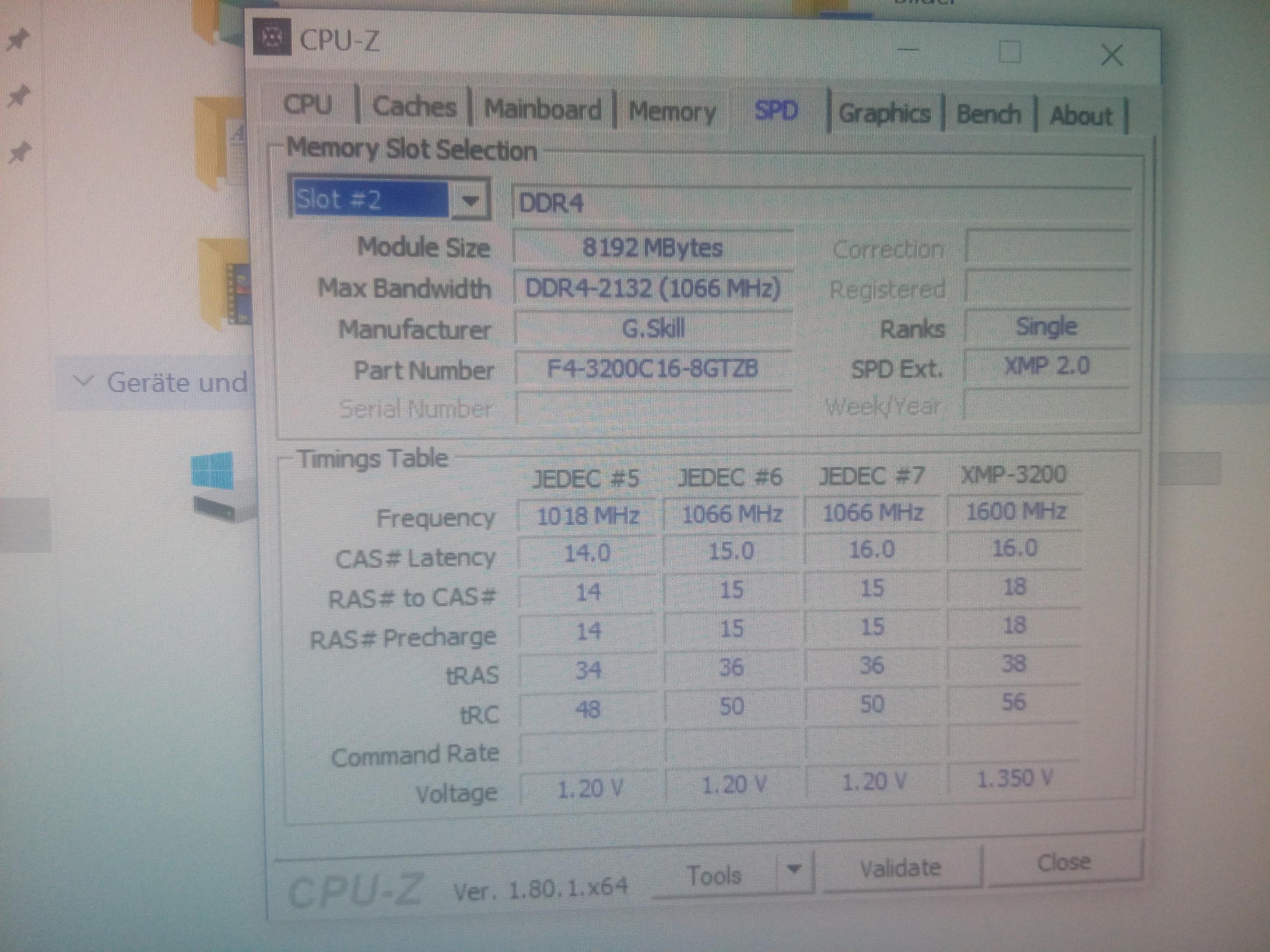

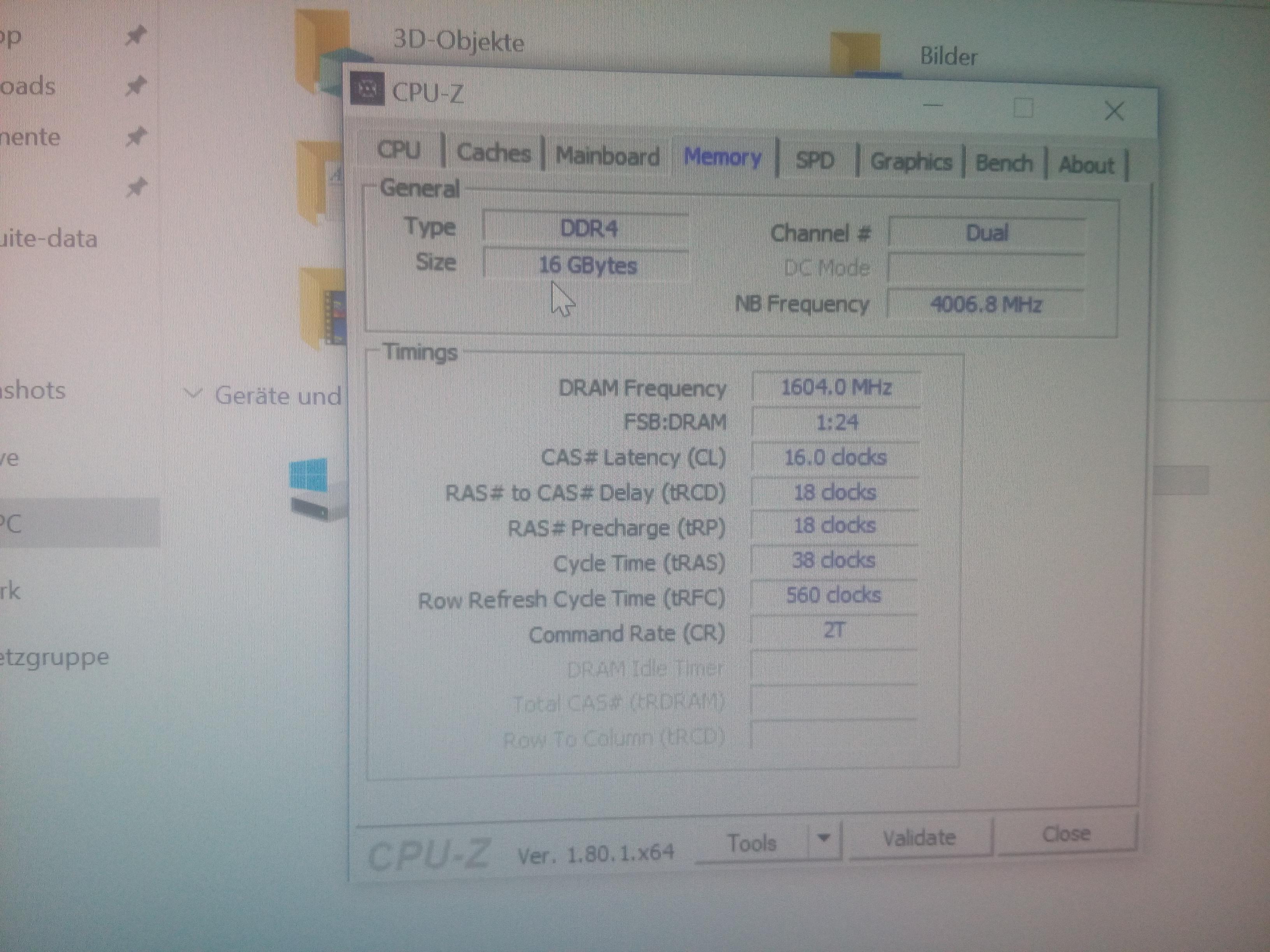

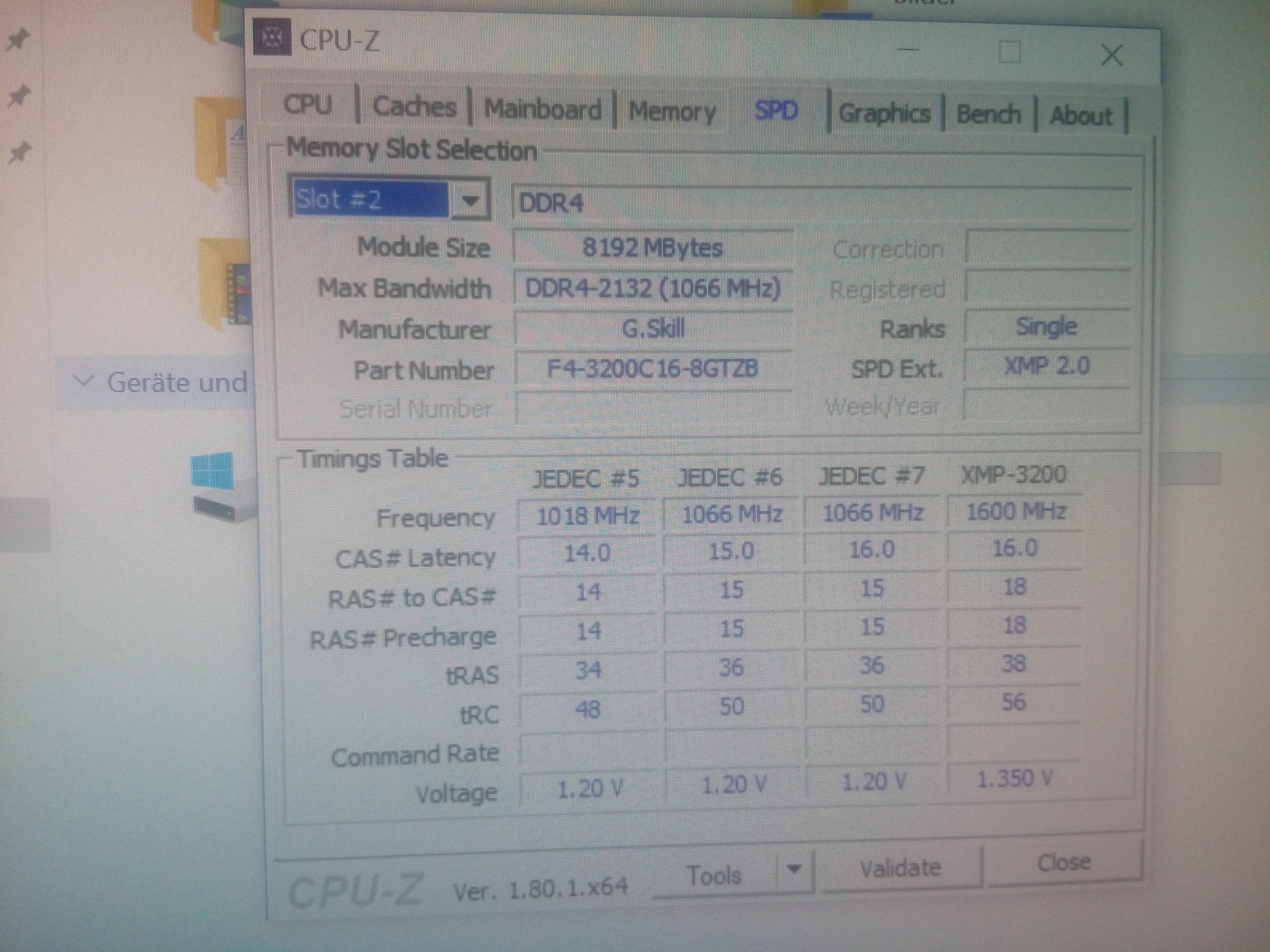

Den Ram werde ich dann nochmal so testen wie du es gesagt hast.
Ram ist im Bios auf XMP sprich richtig eingestelt.

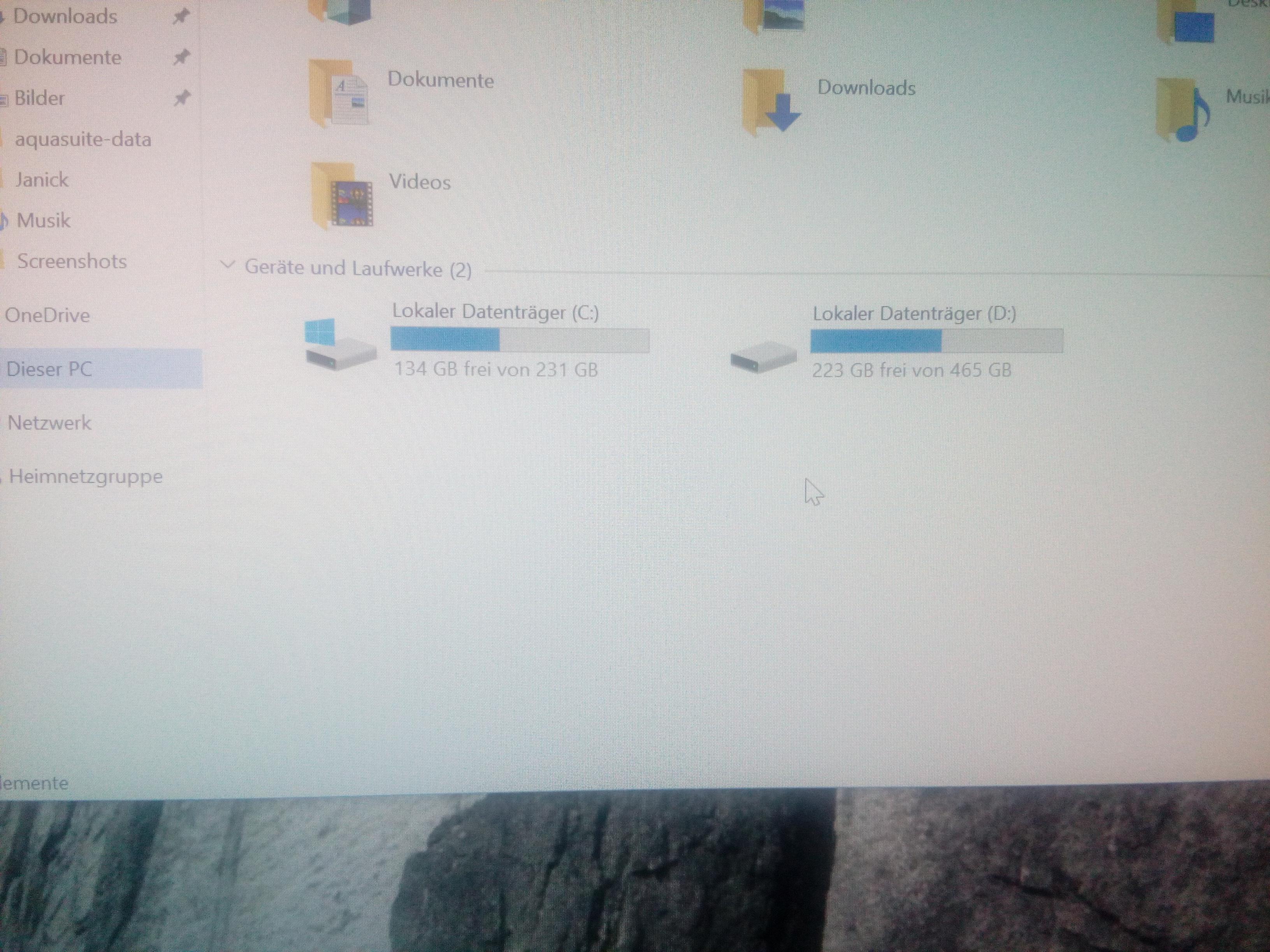

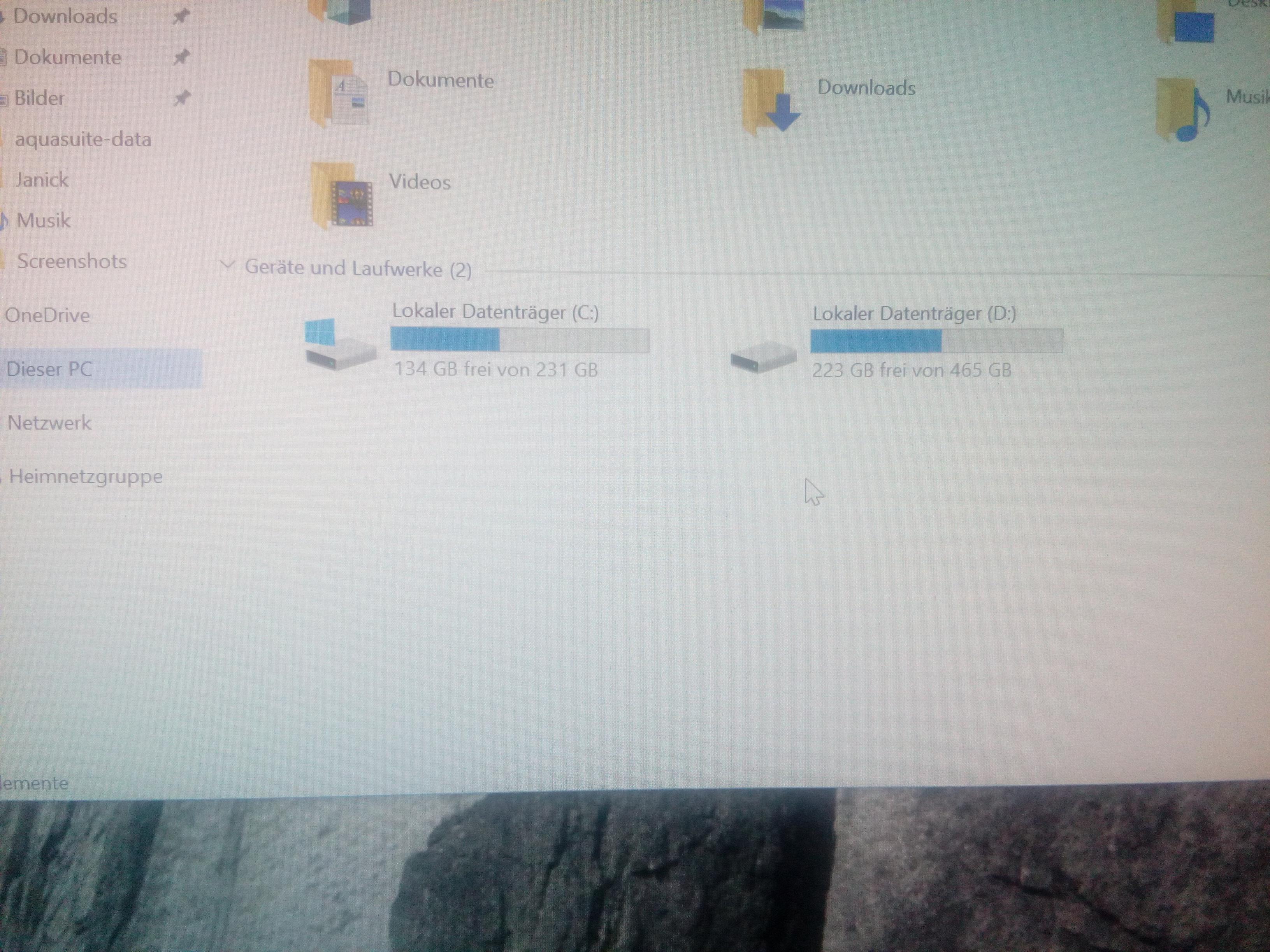

Ssd ist noch relativ viel frei.

mein Enerigiesparmodus bei Windows ist ausbalanciert.

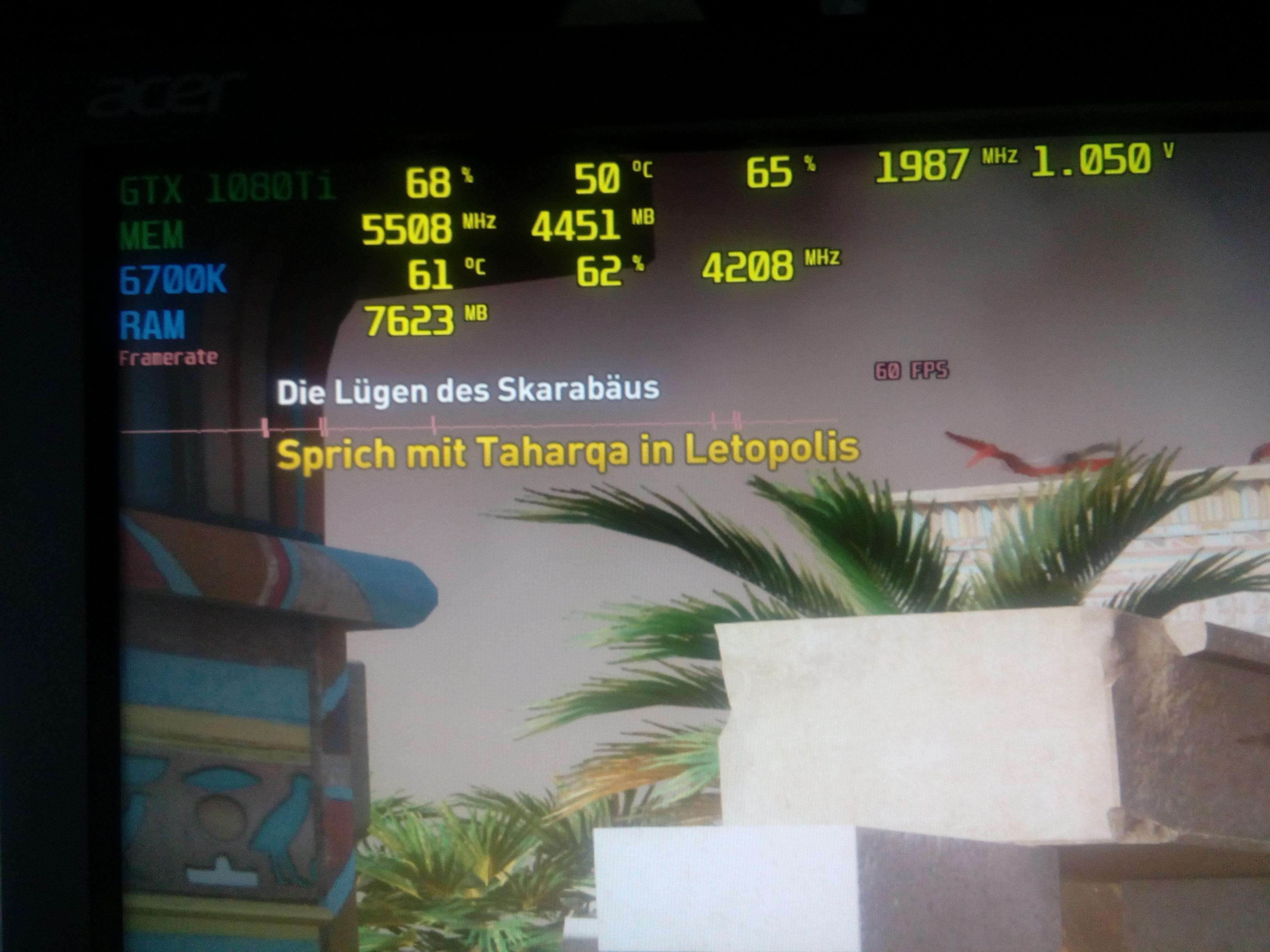

du hängst im cpu limit! da deine gpu nur bei ~65% läuft.
Das war in 2560x1440 nicht 4k hab auch hier einmal bischen rum getestet fullhd probiere ich gleich auch nochmal. Außerdem hab ich 60fps framelock da ist es klar das eine gtx 1080ti in 2560x1440 nicht zu 100% Ausgelastet ist.

​Also am Netzteil liegt es sicherlich nicht und das hat für die kleine GTX 1080Ti auch genügend Power, aber wenn Geld bei Dir keine Rolle spielt, dann kauf Dir auch gleich eine neue CPU, neuen RAM neues MB! Allerdings würde eine vernünftige Fehleranalyse deutlich mehr bringen, vielleicht einfach mal die OSD Werte im Game anzeigen lassen von GPU/CPU mit allen wichtigen Daten und schauen was angezeigt wird, wenn es anfängt zu ruckeln!

Ja die Gpu taktet wirklich hoch. Das sieht man an den osd fotos von Aco.Beim Ruckler taktet nichts runter gpu und Cpu nicht vom Takt.Bei der gpu kann man nur sehen das Beim Ruckler die Auslastung und die Power rapide abfällt sonst nix. Temperatur ist im grünen bereich

Die Cpu limitiert nicht meine gpu auslastung ist bei 99% in 4k.
Die cpu hängt nur in Aco so um die 70% .
In anderen spielen wo es ruckelt ist die cpu ungefähr zu 30% ausgelastet.
Aco ist extrem cpu lastig.
Die Cpu limitiert nicht es ist ein i7 6700k
Aco= Assassin's Creed origins
