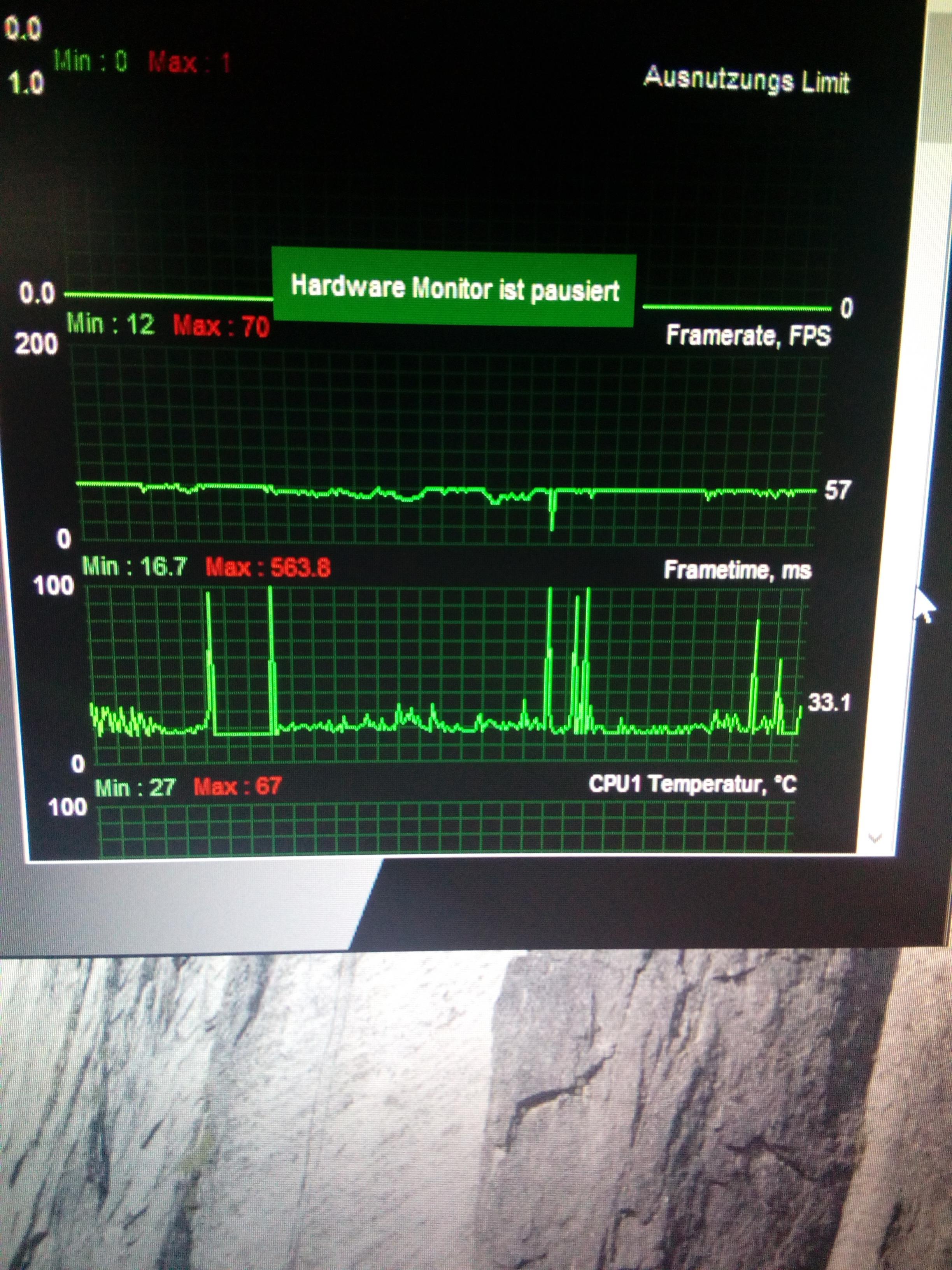

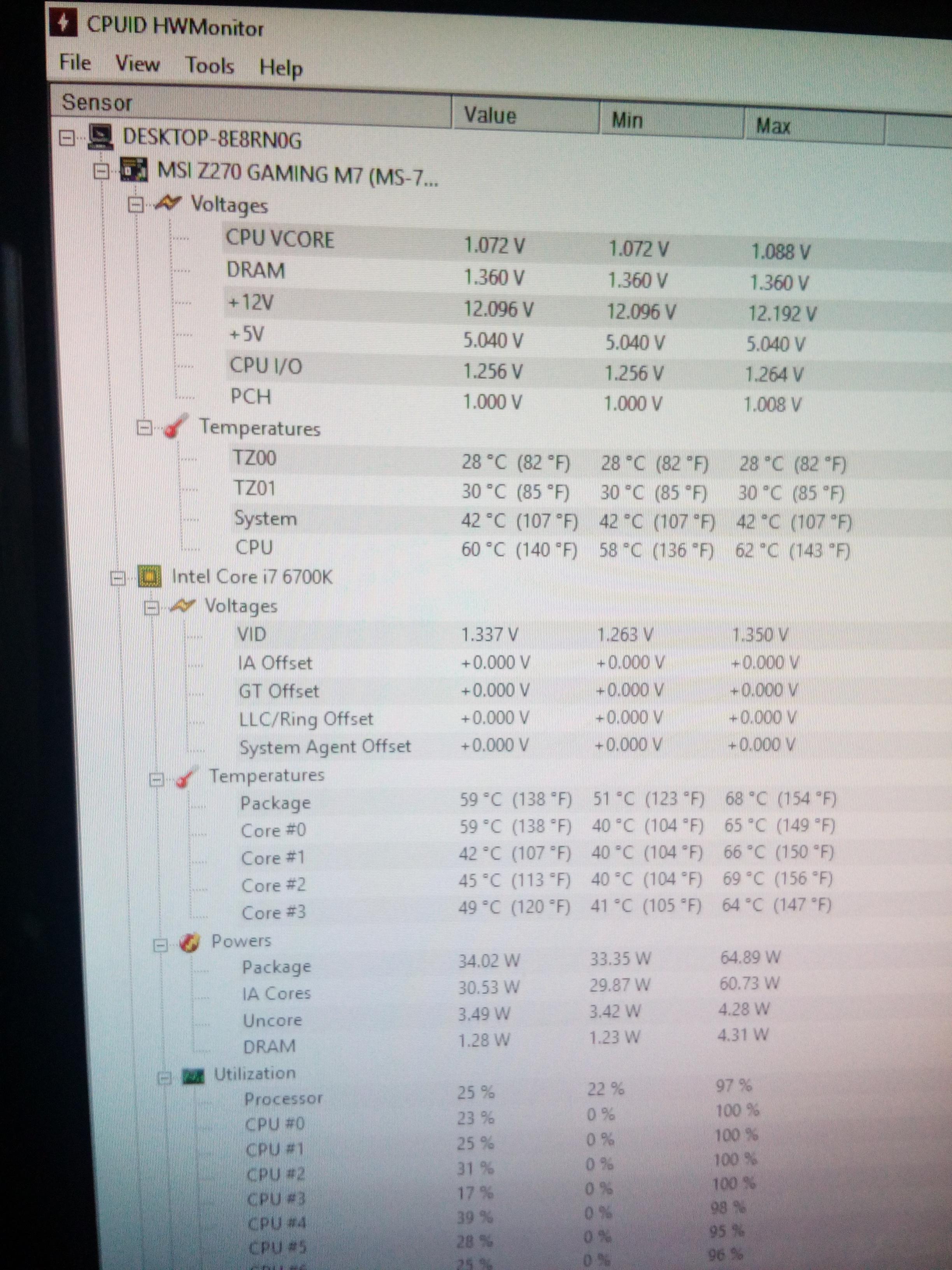

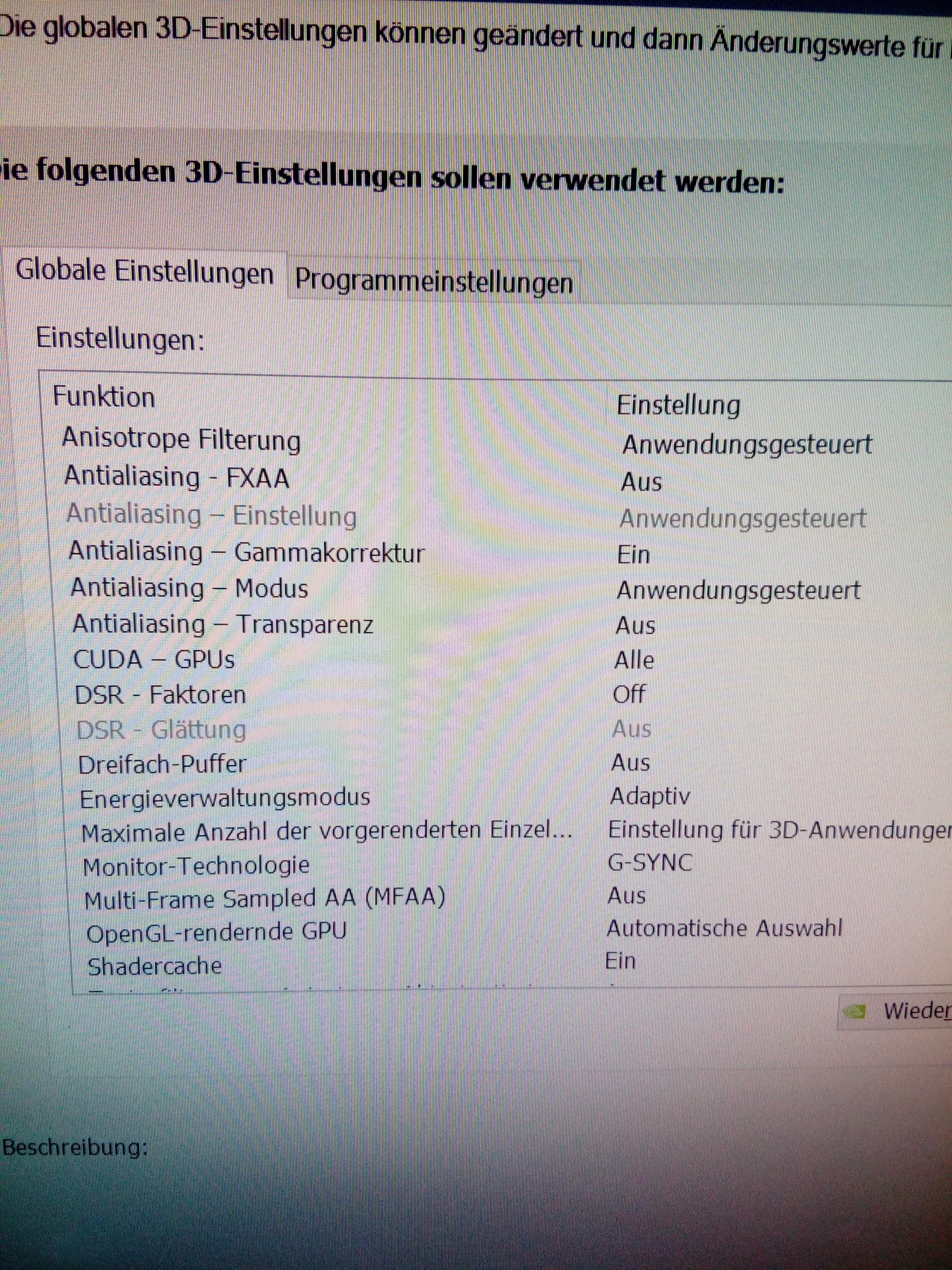

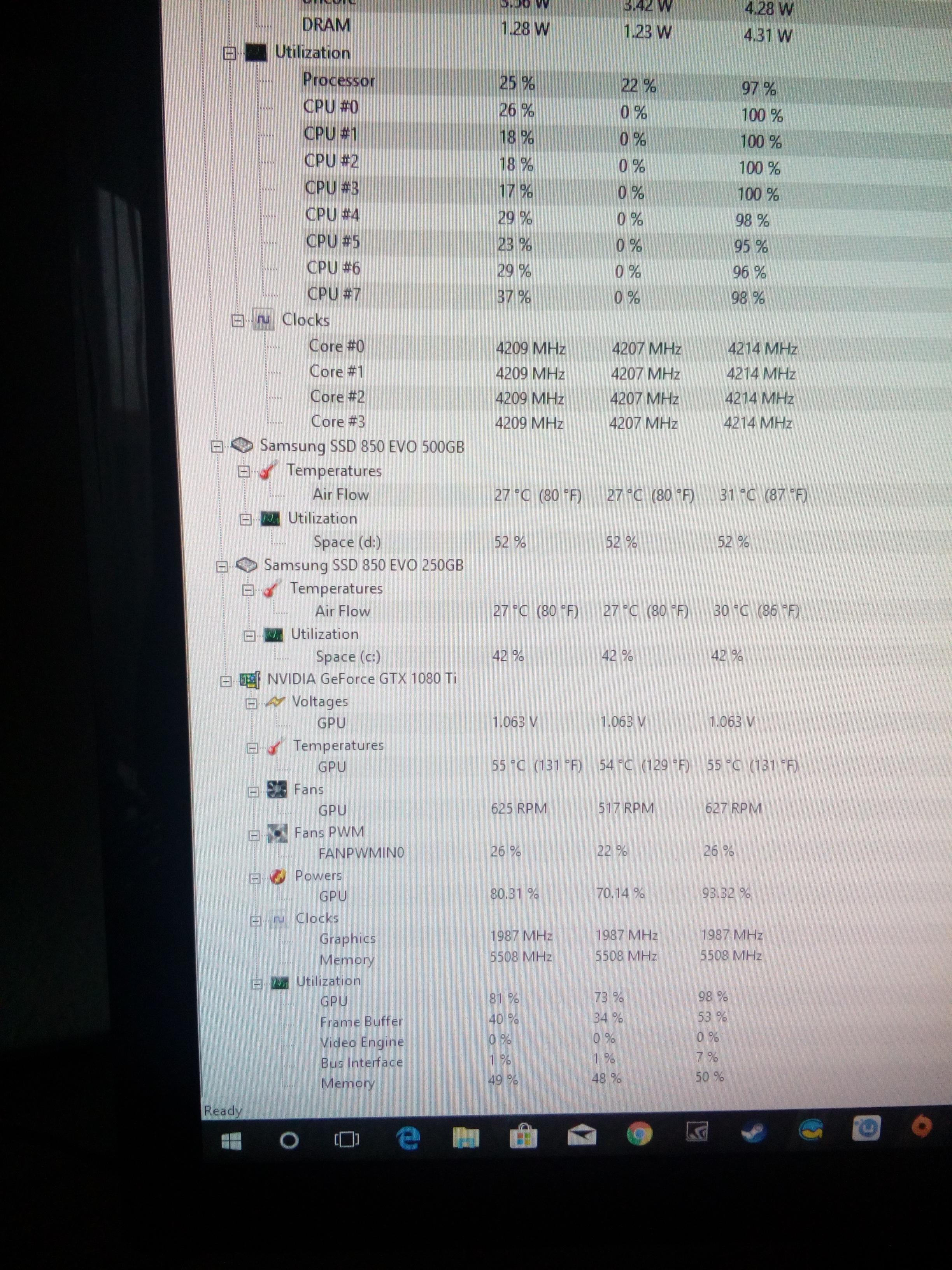

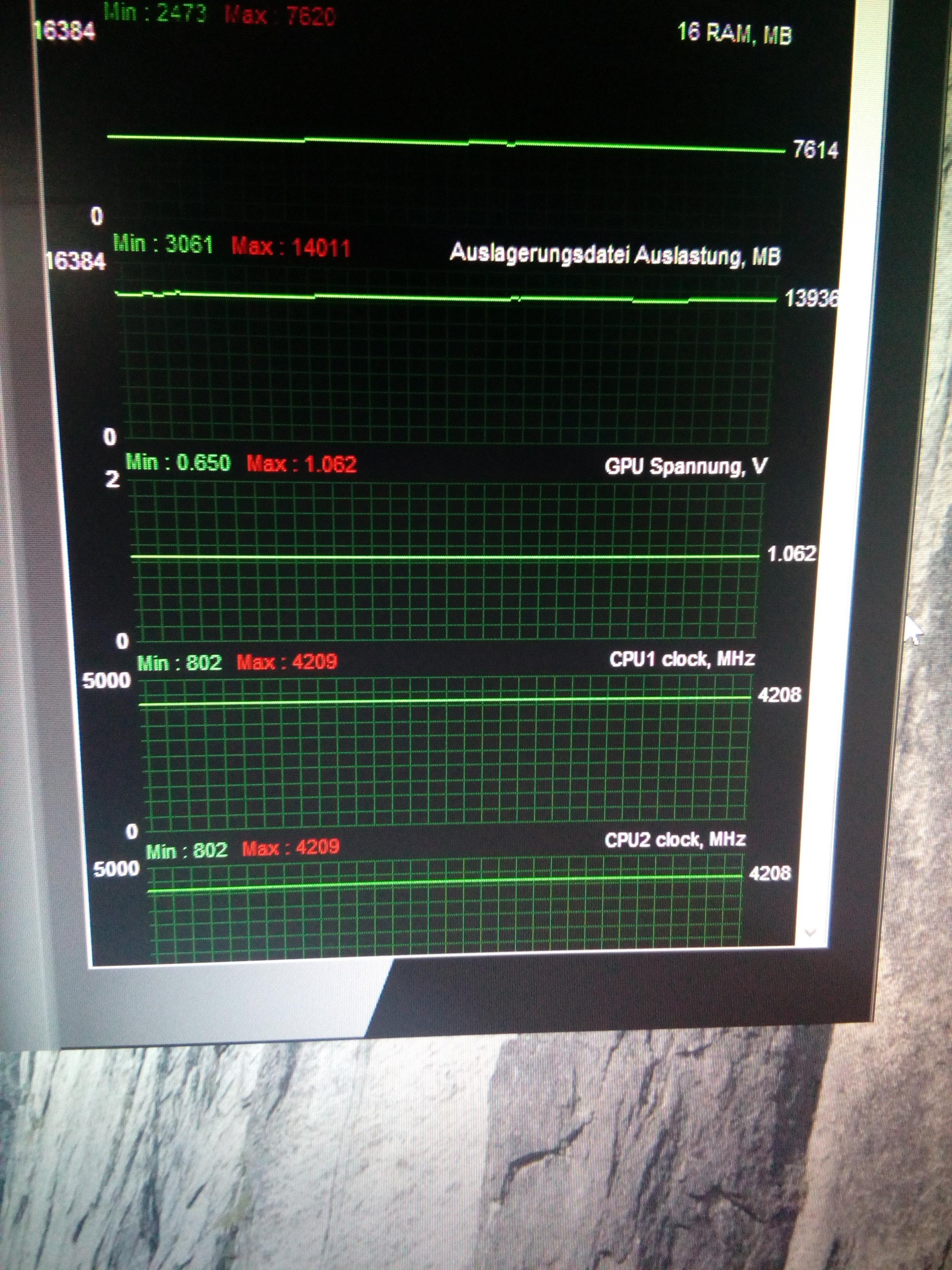

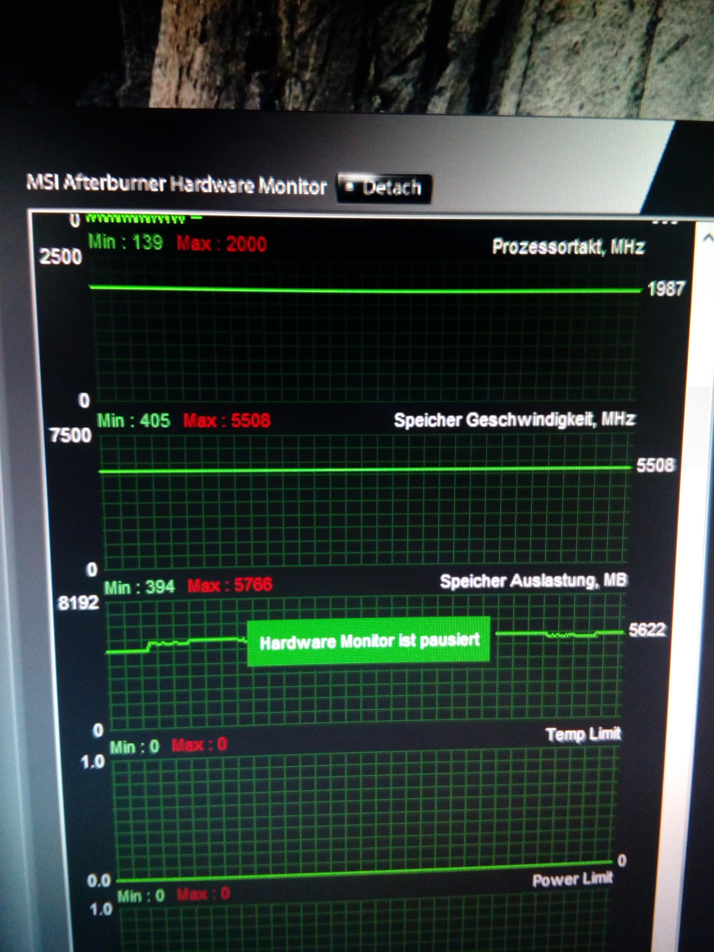

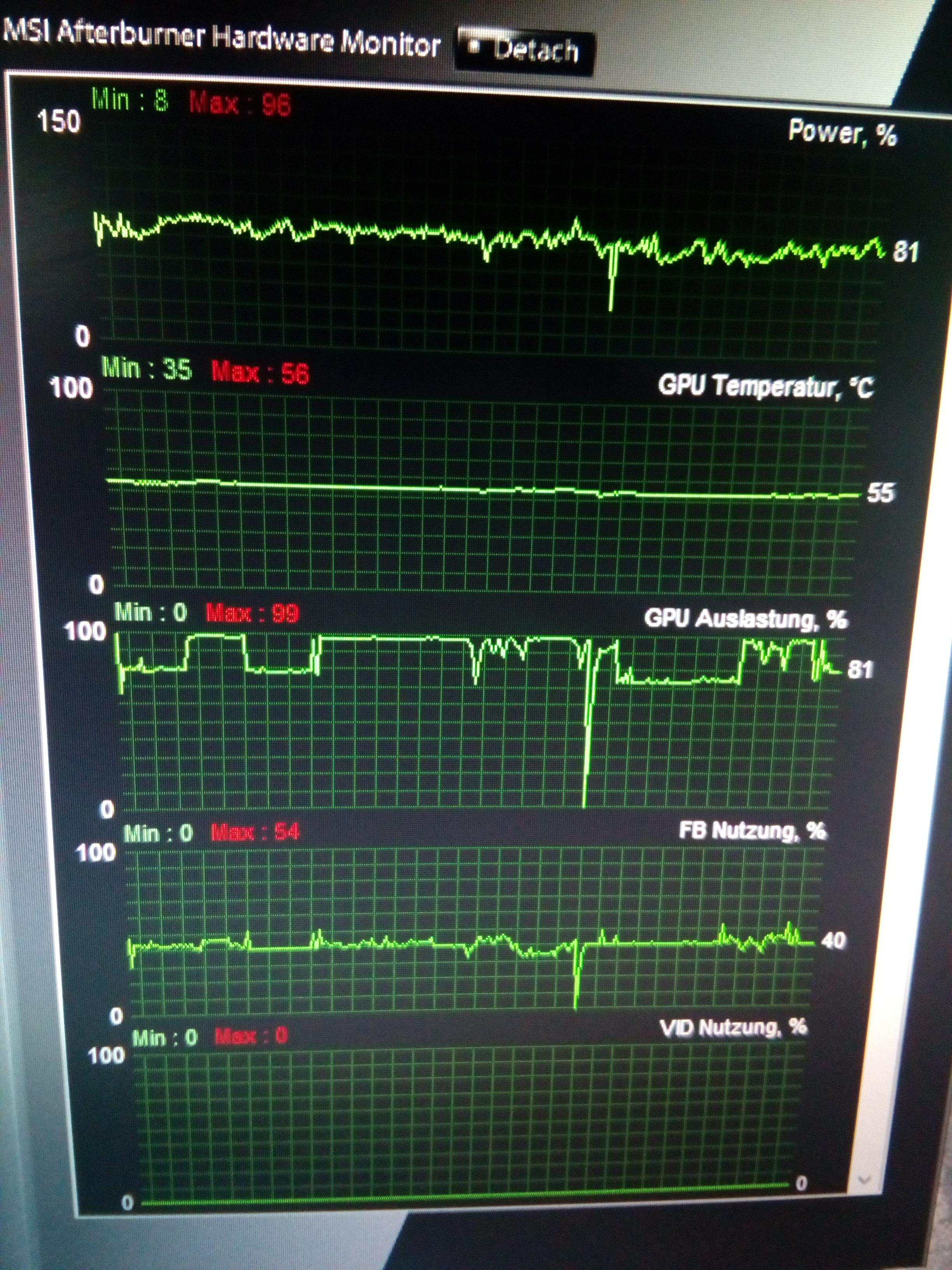

Ich habe seit einiger zeit probleme mit meinem Computer:
Gtx 1080ti asus poseidon
Msi z270 m7
i7 6700k
16gb ram 3200mhz
Und 2 ssds
Gekühlt wird mit einer custom wasserkühlung 360 radi Graka wird nicht wärmer als 57 grad cpu wen sie voll ausgelastet ist 65 grad
Netzteil ist ein cougar 800 watt https://www.caseking.de/cougar-gx-800-v3-80-plus-gold-modular-netzteil-800-watt-necg-004.html
gsync Monitor

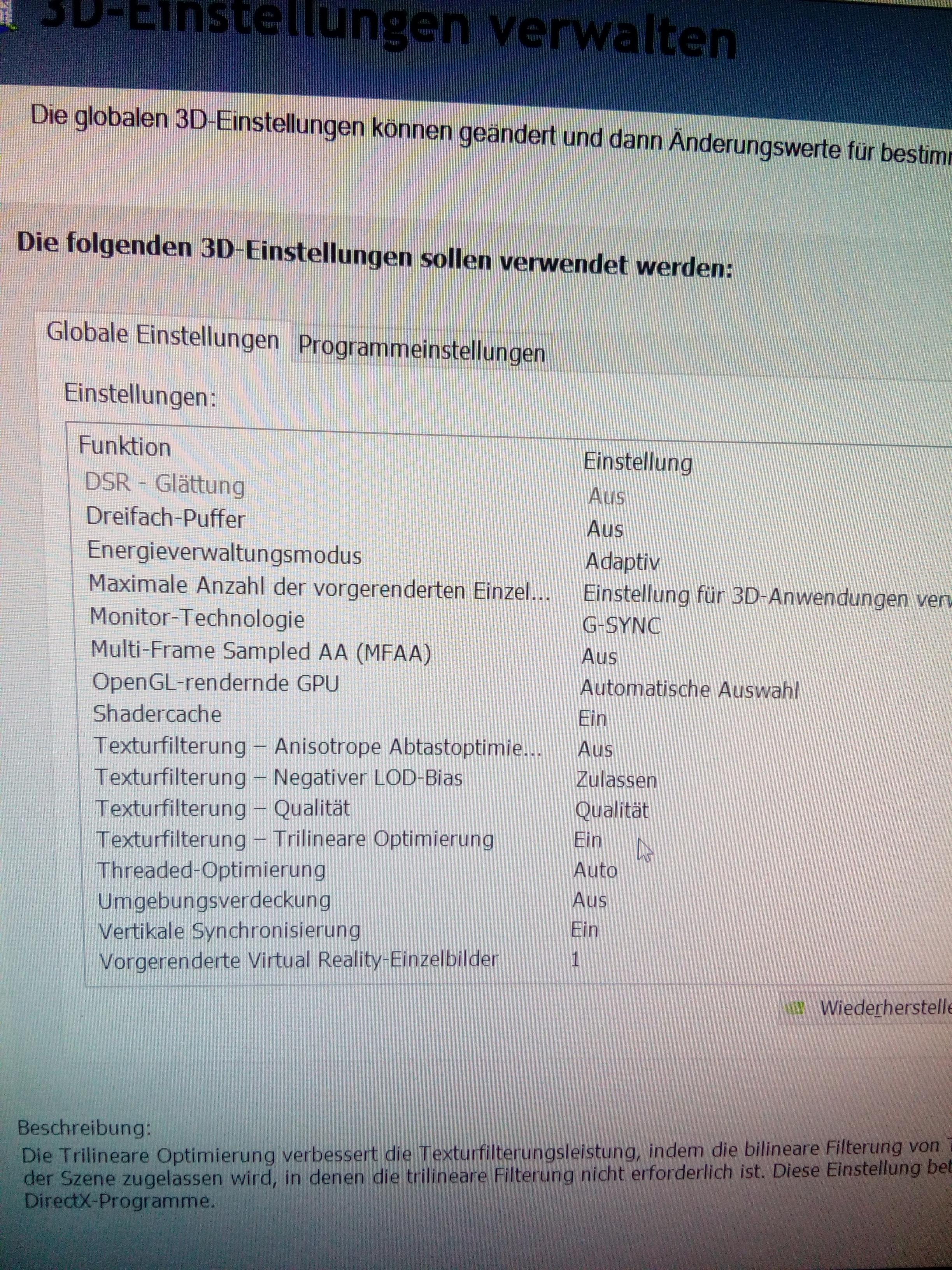

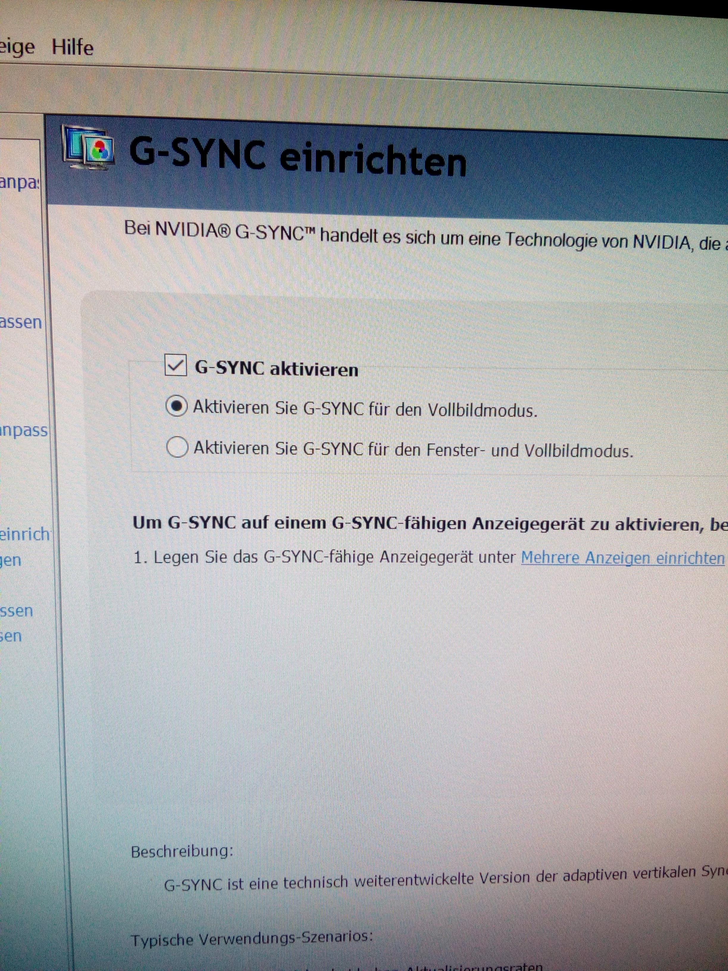

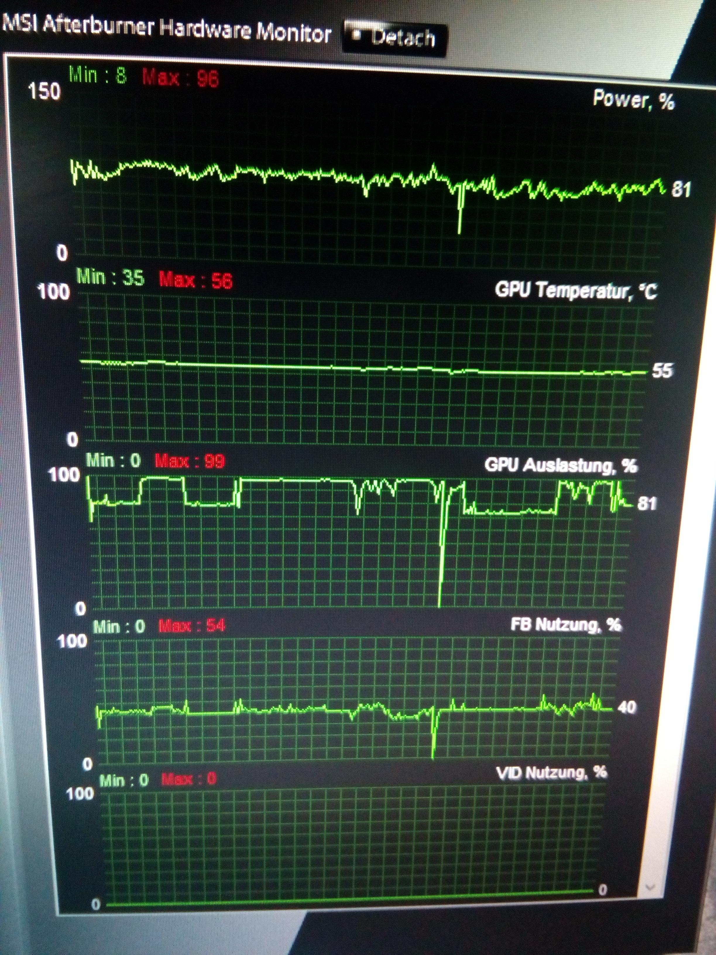

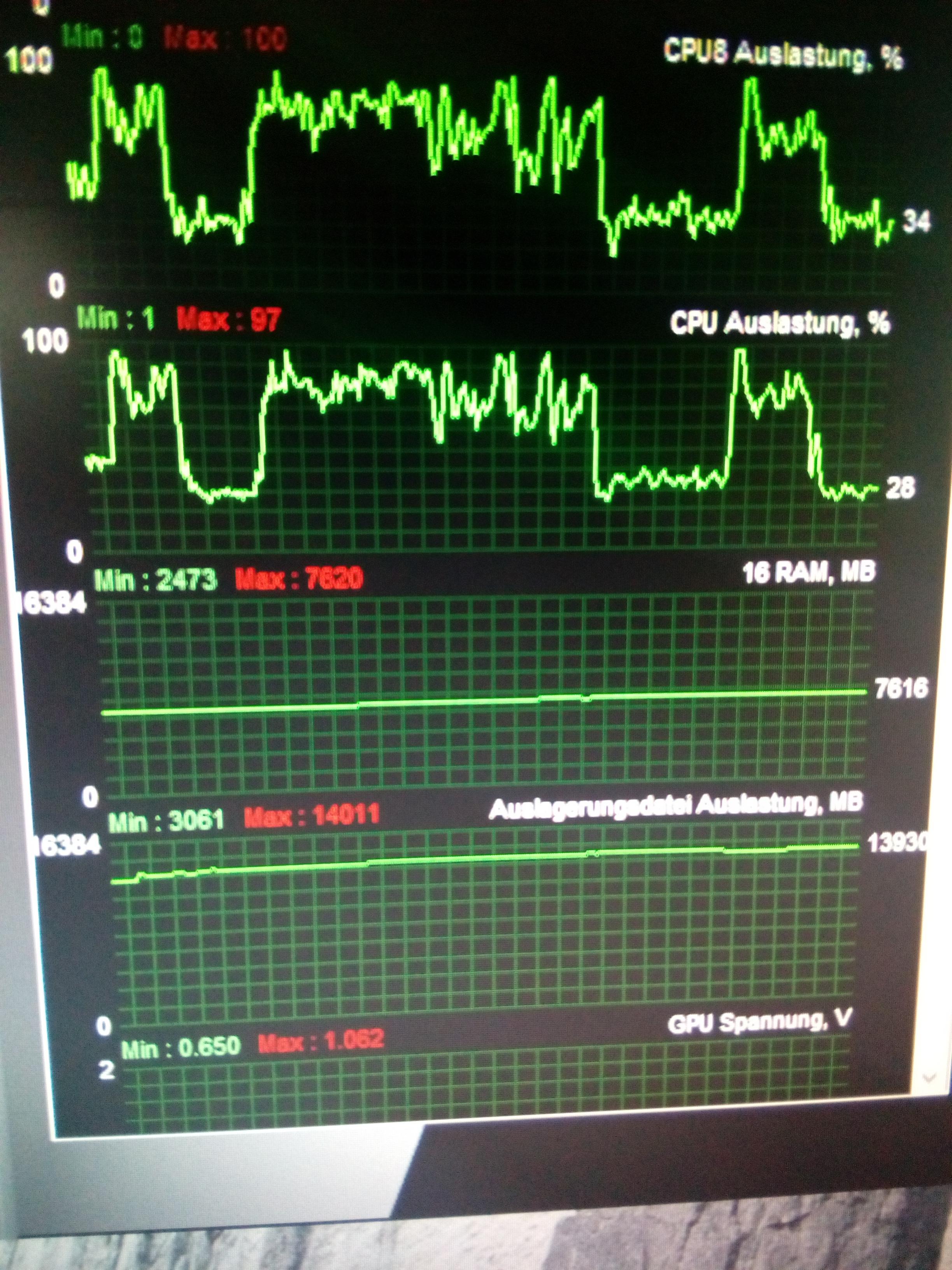

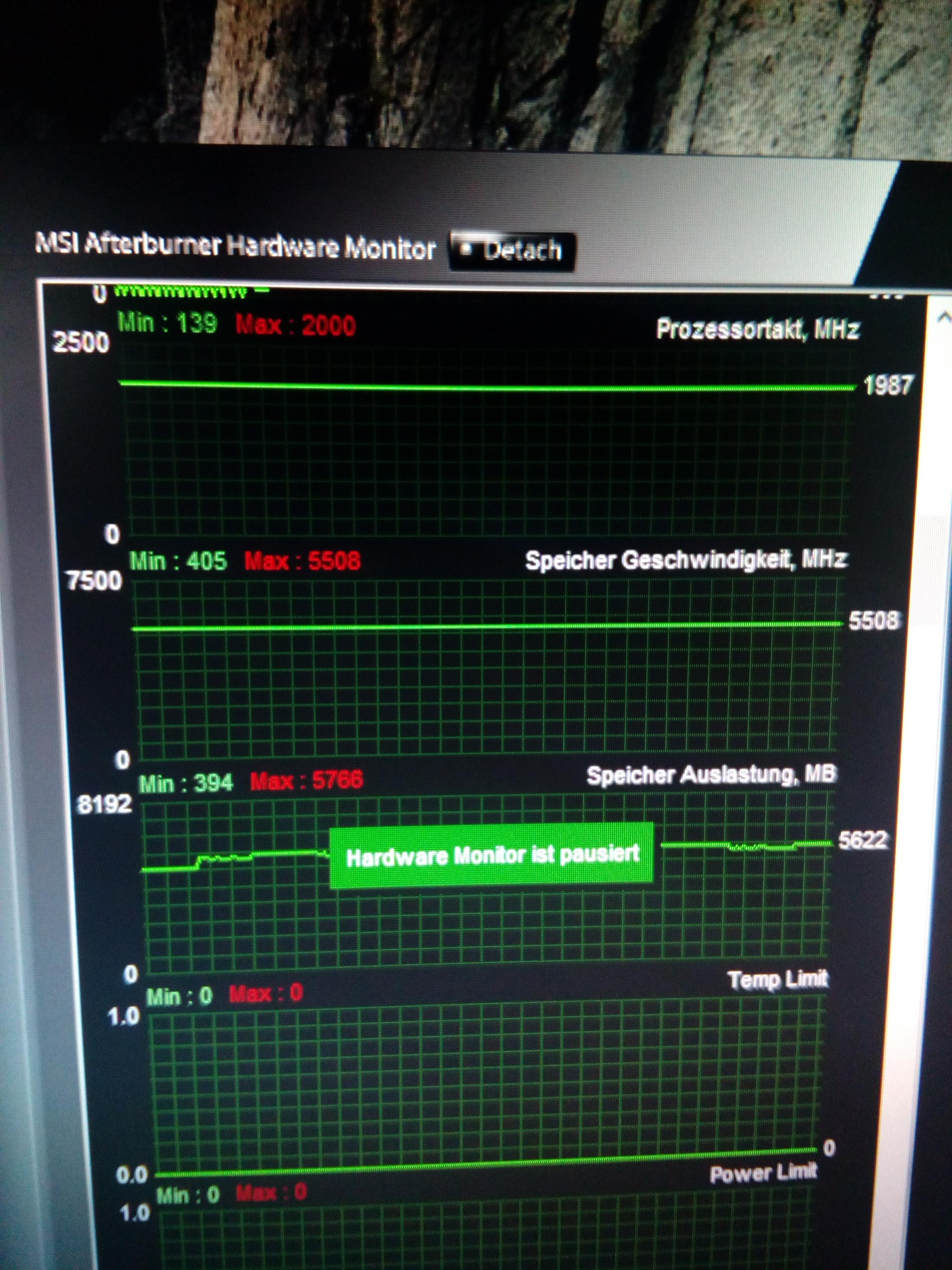

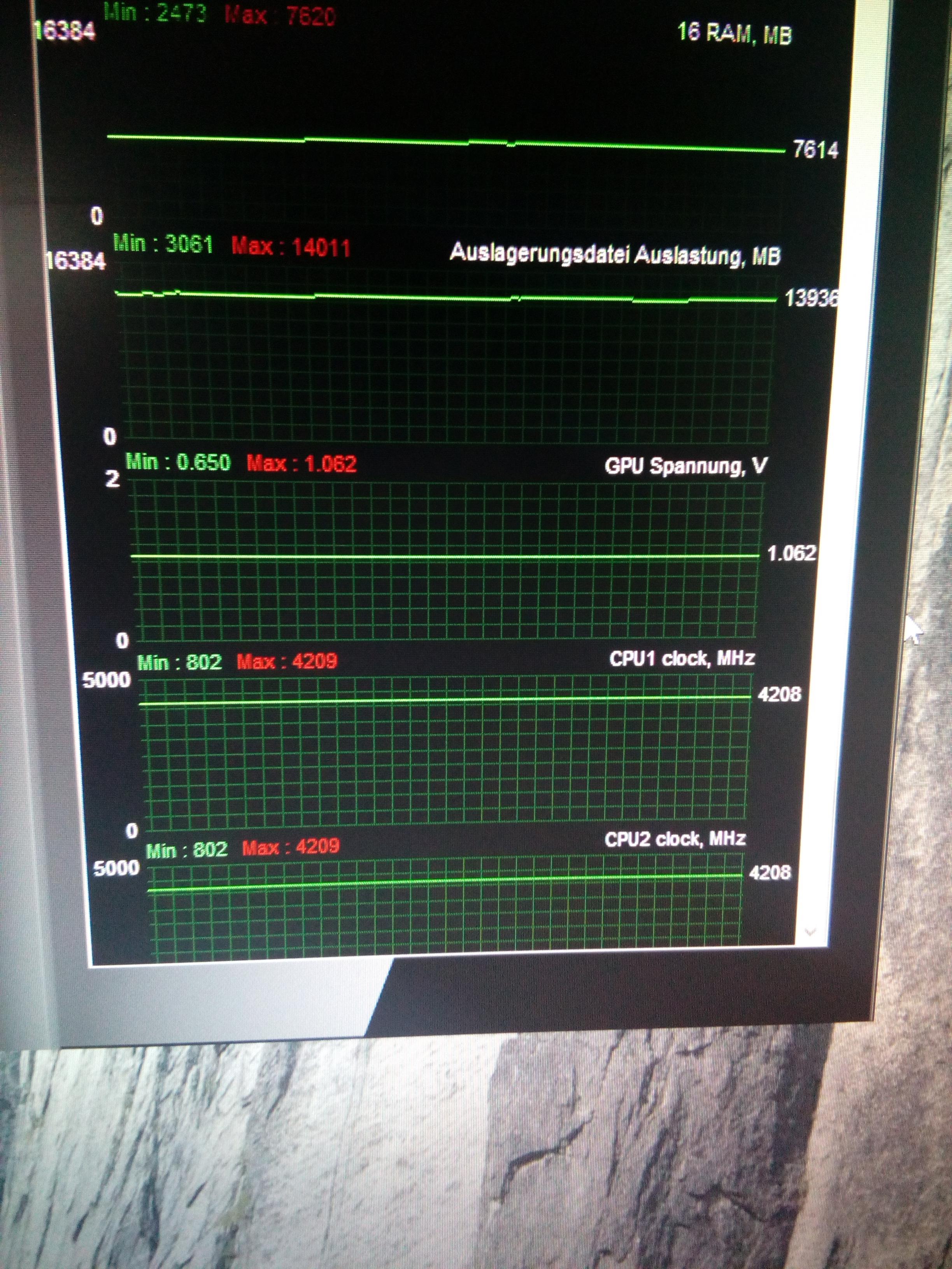

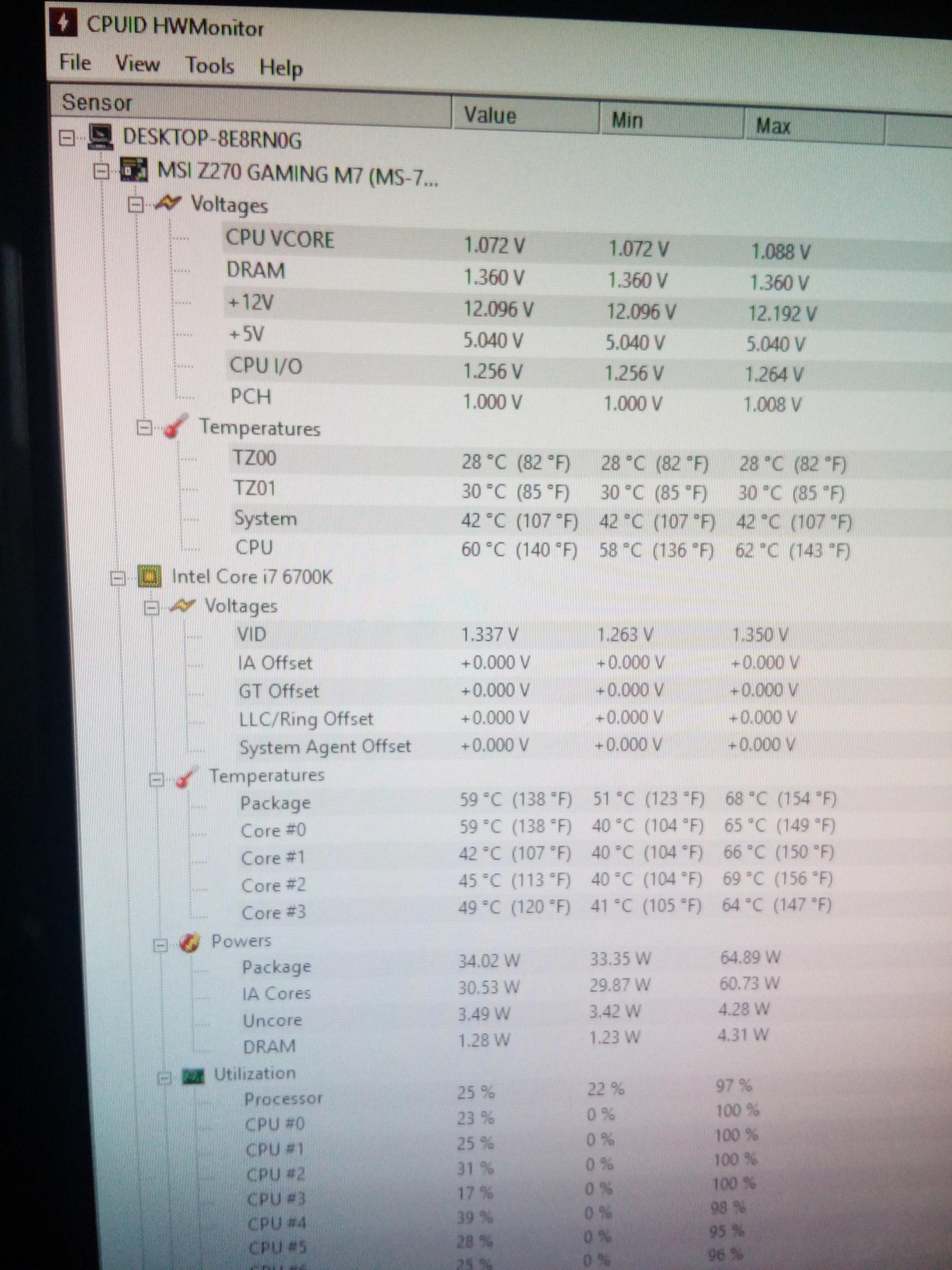

Problem: ich habe seit einiger seit immer den gleichen ruckler plötzlich habe ich mini mal ein standbild gpu auslastung geht auf ungefähr 10% power geht auch runter der takt der karte nicht und speichertakt auch nicht cpu takt verändert sich nicht ich habe schon vieles versucht windows neuinstalieren treiber neuinstalieren graka gewechselt von 1080 auf ti Mainboard gewechselt ram gewechselt verschiedene Gsync und vsync optionen nichts hat geholfen ich habe viel im internet geschaut und auch themen dazu gefunden nur hat nichts davon bei mir geholfen auf dem Bilder habe ich einen frame drop erwicht man sieht das sehr deutlich bei gpu auslastung und bei den fps ihr hier im forum seit meine letzte hofnung ich habe diese Probleme fast in jeden spiel mal schlimmer mal auch garnicht ich hatte auch tage wo nichts geruckelt hat ist alles sehr komisch ich habe schon diverse Hardware getauscht Mainboard ram ssd Grafikkarte leider immer ohne erfolg wen mir ein experte bestätigen könnte das das Netzteil hinüber ist wäre das echt nett hier msi ab fotos von einem ruckler

Könnten die Auslagerungsdateien(auf der Festplatte) sein, das System versucht die Reserven frei zu halten und es kommt zu nachlade Ruckler.
Hmm eigentlich sieht da ja alles ziemlich normal aus, abgesehen vom Ruckler und, wtf was ist mit deiner Auslagerungsdatei? Wieso ist die so gross? Ich würd mir mal darüber sorgen machen.
Hast du mal versucht Dreifachpufferung zu aktivieren?
Netzteil ist halt so ne sache, die Spannung bleibt stabil, der Takt bleibt stabil aber obs dann hinten auf der +12V Versorgung einen unerwünschten peak drauf hat (nach oben oder unten) sieht man halt so nicht. Wird aber wohl auch mühsam das mit Boardmitteln zu messen. Aber eigentlich sieht die GPU Spannung sehr stabil aus, ich hätte jetzt damit gerechnet (ohne zu wissen was denn deine Graka genau für Regler drauf hat und wie die beschaltet sind), dass die GPU Spannung auch mal ein bisschen geschwankt hätte.
Hast du denn kein altes Netzteil rumliegen? Ist ja egal wenns bisschen knapp Leistung hat, einfach mal reinhängen und versuchen (nimmmst das Powerlimit bisschen zurück). Solangs nicht grad ein China-Superbillig-Netzteil ist dürfte es ja einen Überlastschutz haben (wird dann einfach alles dunkel). -> aber natürlich auf eigene Gefahr, wenns keine Überlastabschaltung hat und überlastet wird, dann wird es dir das möglicherweise mit sehr primitiven Zeichen mitteilen (rauchzeichen). Was dann aus den +12V Anschlüssen rauskommt, weiss man halt erst wenn mans gemacht hat :freak:
