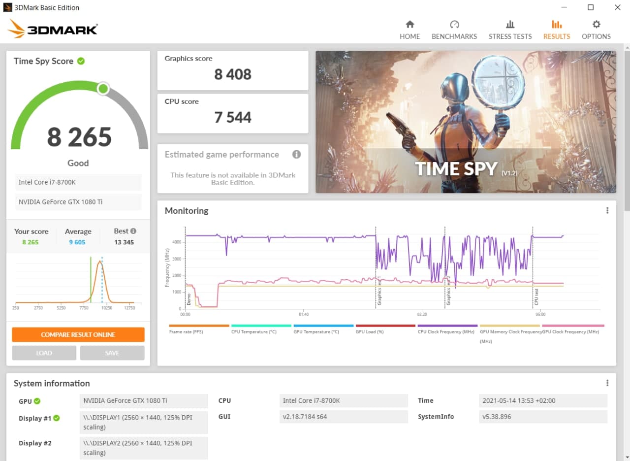

3D Mark Benchmark ist angehängt.

Dein Timespy Ergebnis ist sehr Unterdurchschnittlich!

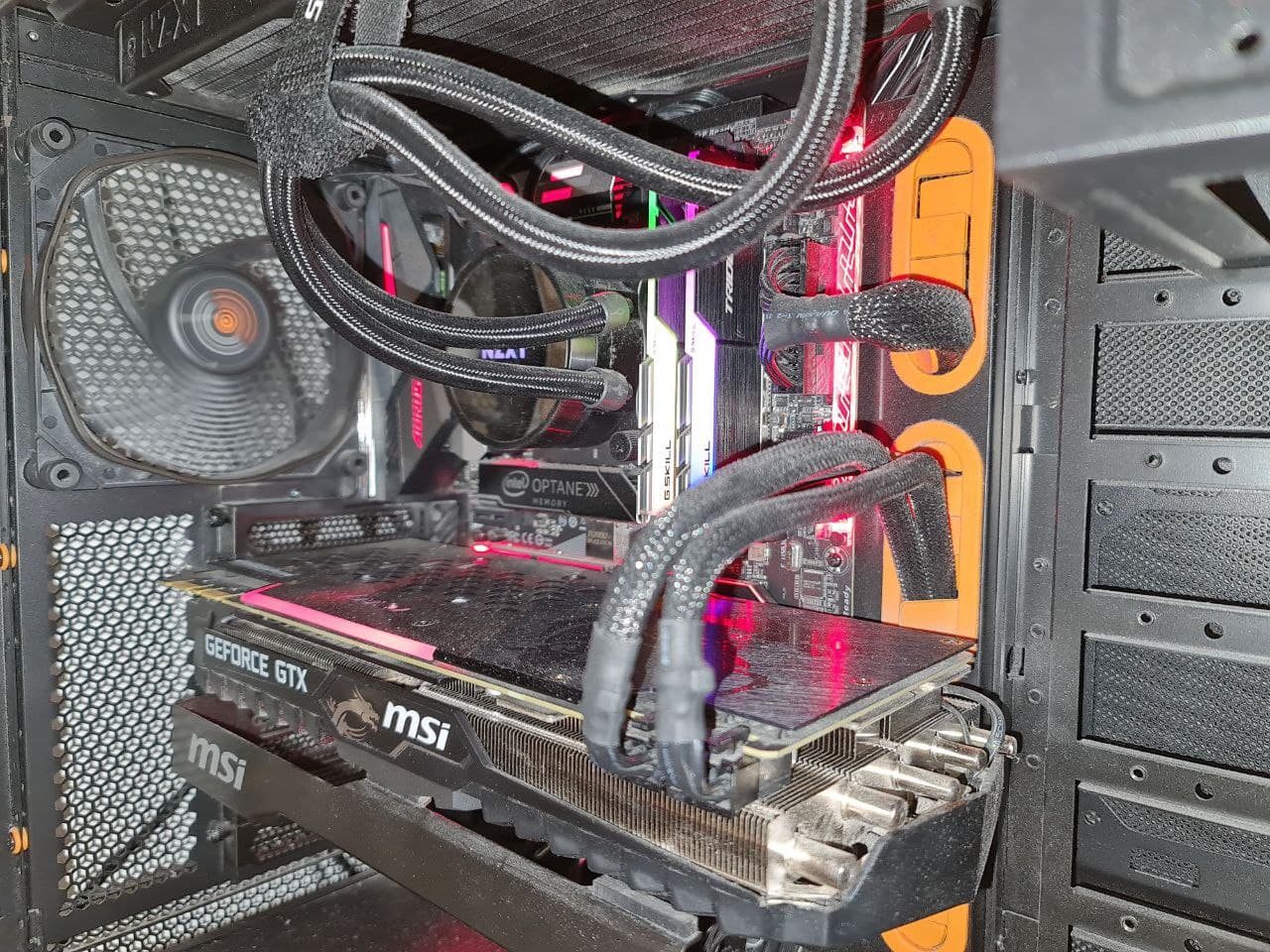

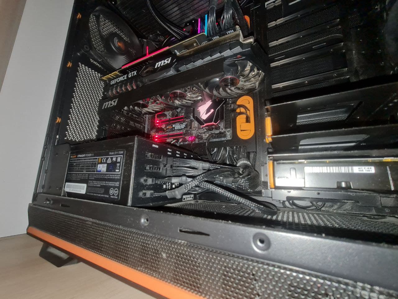

3. Gehäusebelüftung Bilder für uns machen

Wie gesagt erst mal Bilder vom Rechner inneren machen! Merci

3. Bilder werden später nachgereicht.

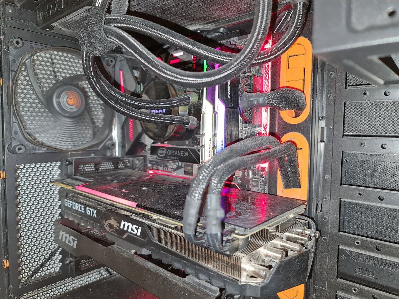

Sieht ganz so aus also ob die Grafikkarte nicht ganz so sauber gereinigt worden wäre :rolleyes:

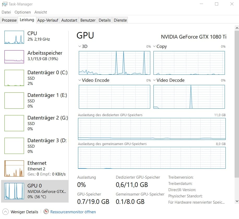

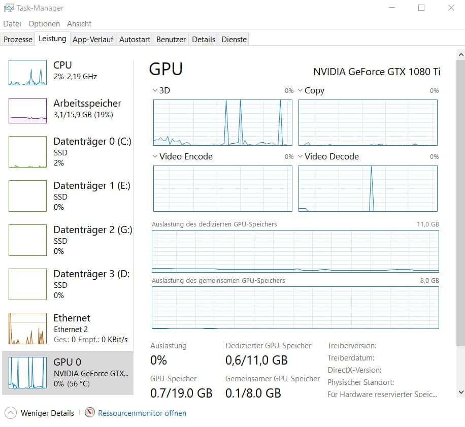

Werde die Grafikkarte morgen jedenfalls nochmal gut durchpusten und dann mal schauen ob sich dann was ändern wird. Jedenfalls habe ich noch ein Bild hinzugefügt wo man sieht das die Grafikkarte manchmal Spikes hat, was mich auch etwas stutzig macht.

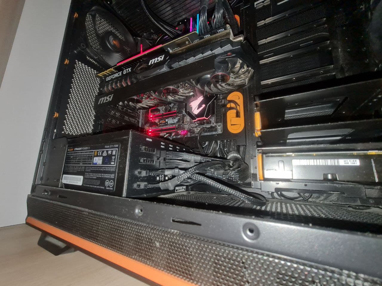

Das Case ist nicht grade eine Airflow Wunder, teste nach der Reinigung mal ohne Seitenteil
