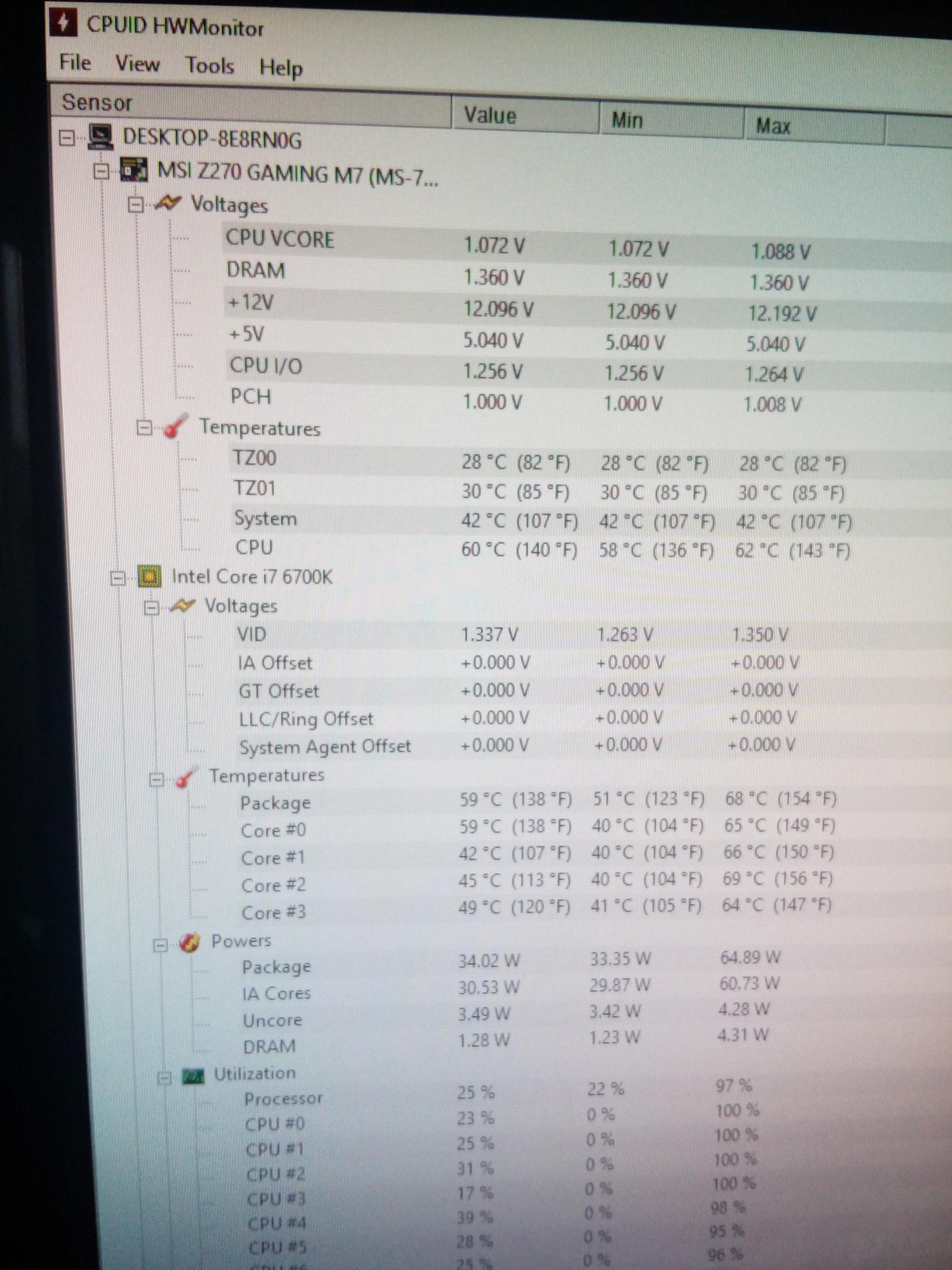

Gekühlt wird mit einer custom wasserkühlung 360 radi Graka wird nicht wärmer als 57 grad cpu wen sie voll ausgelastet ist 65 grad

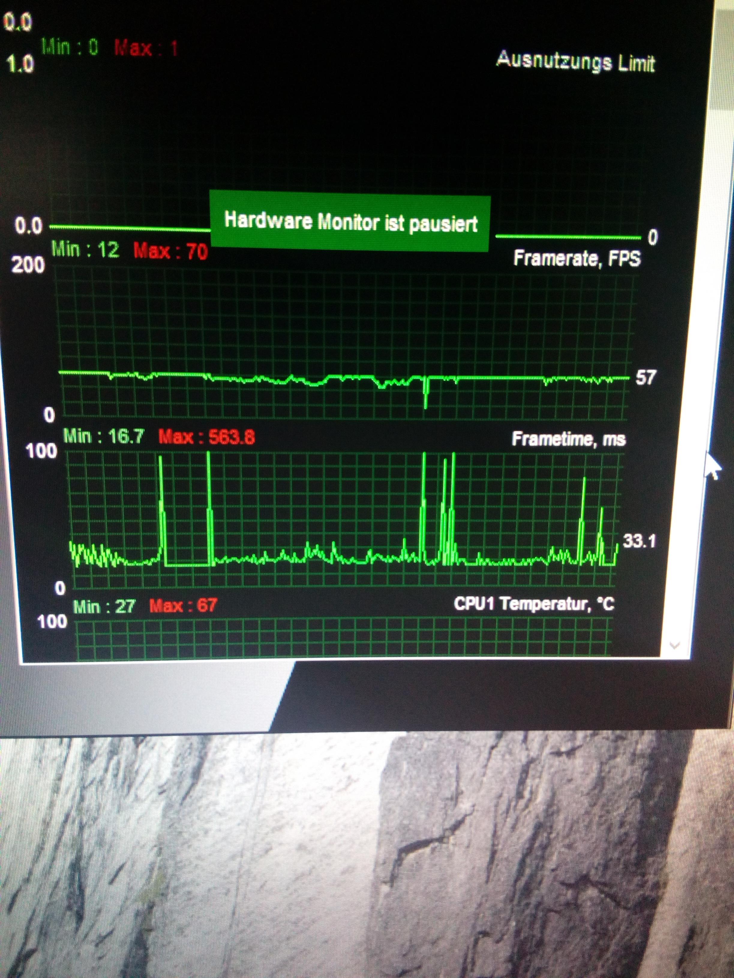

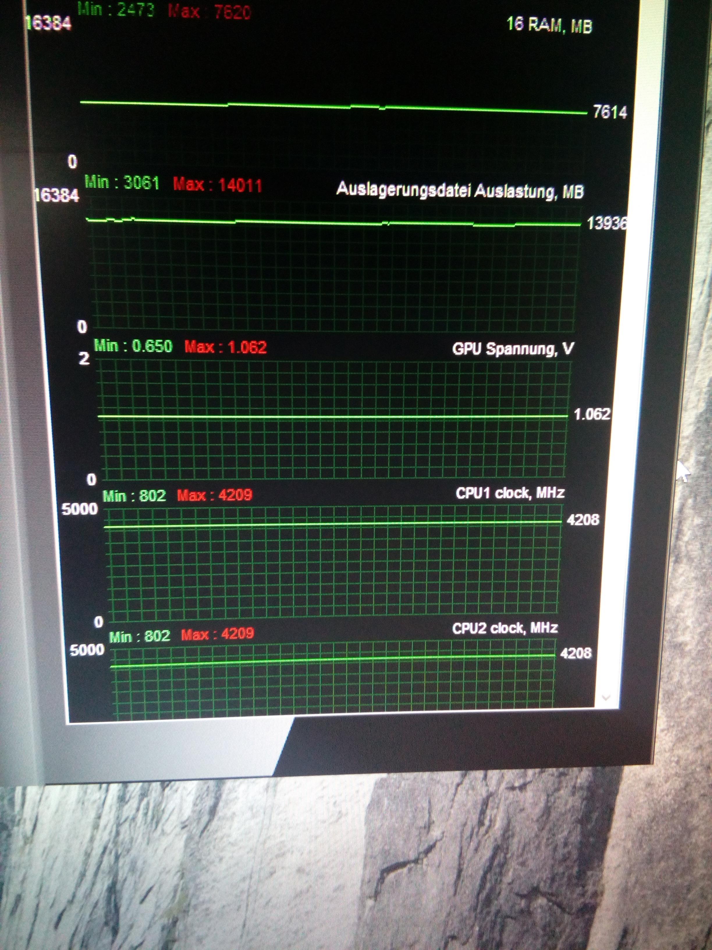

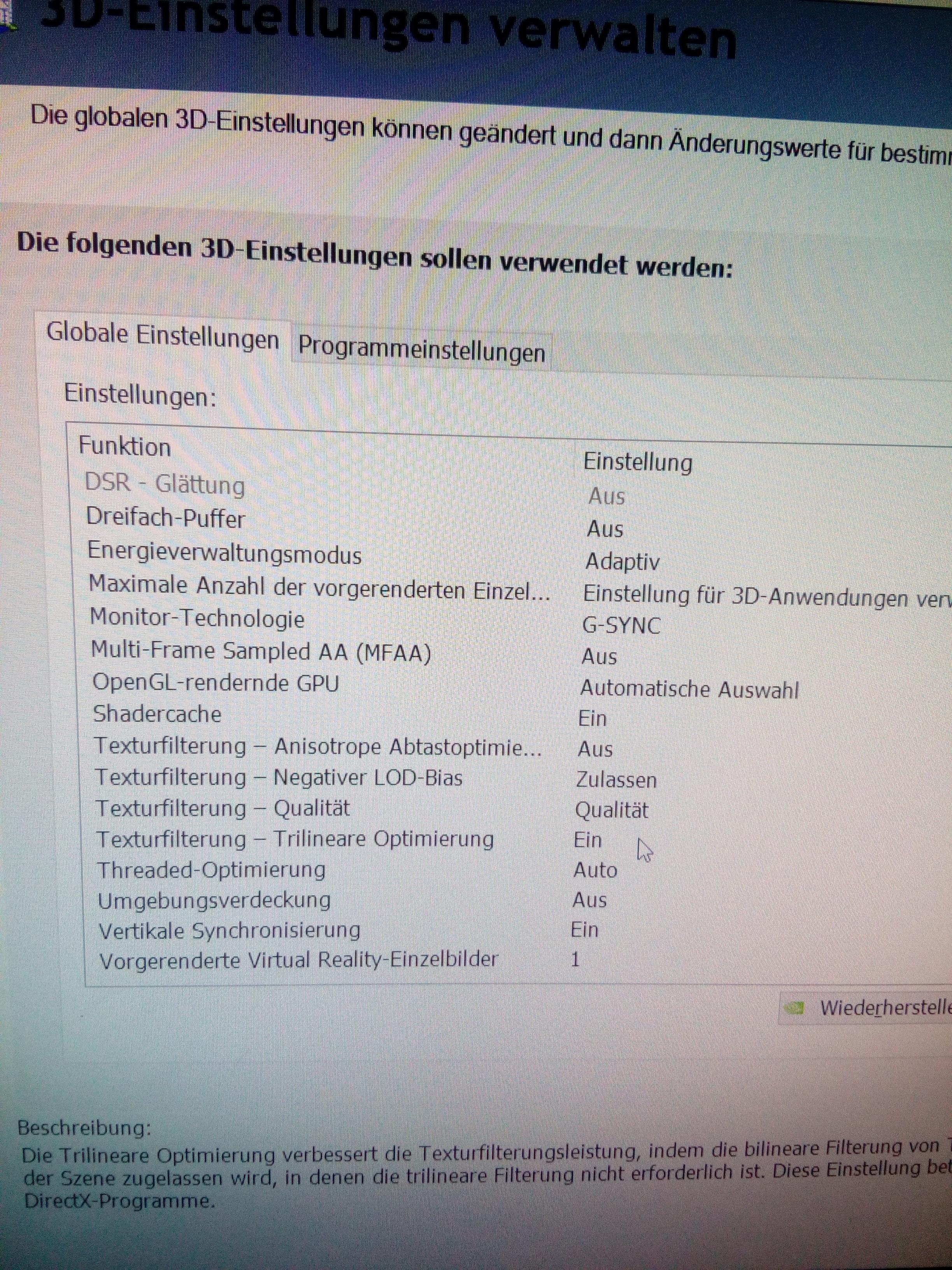

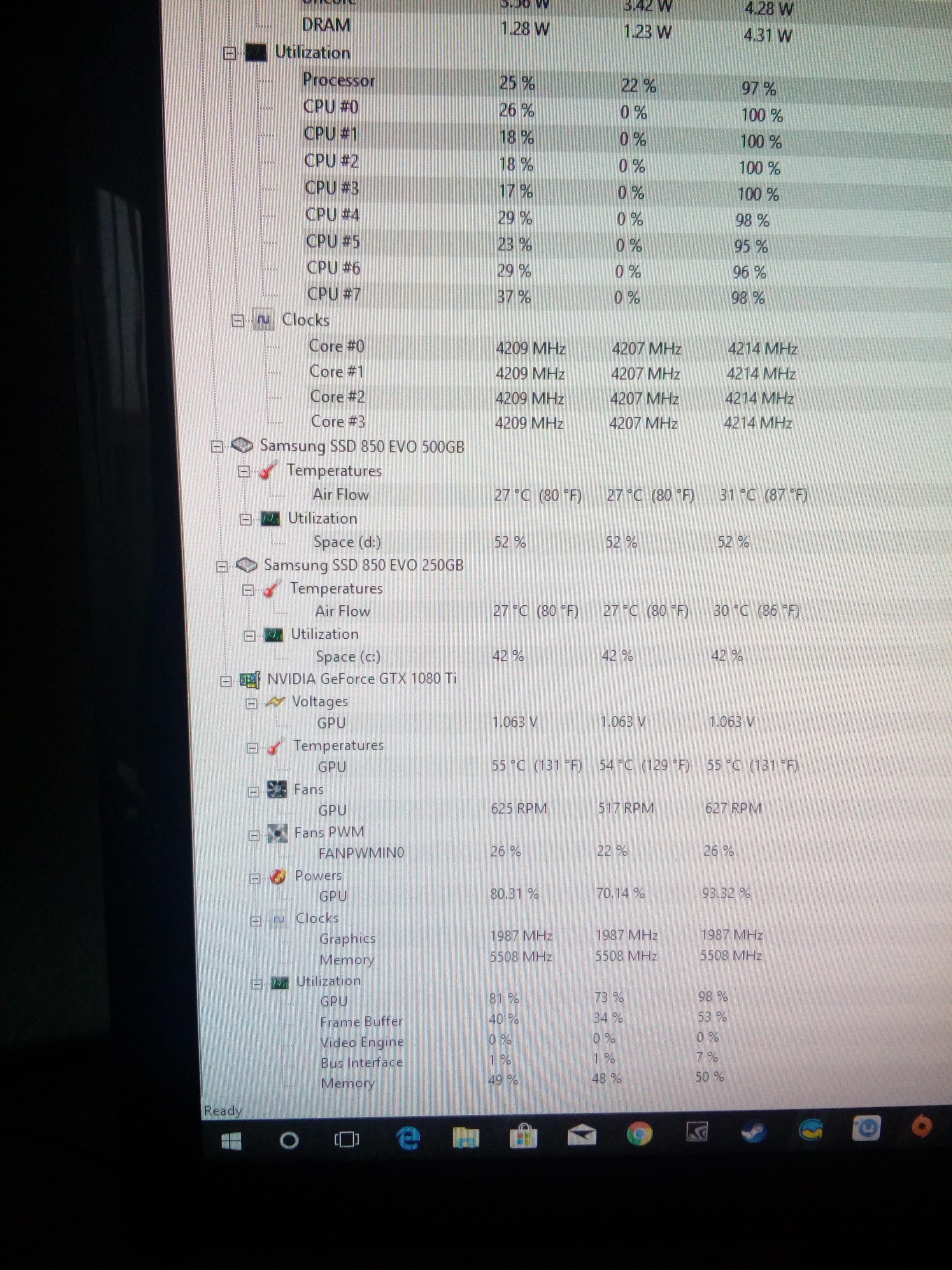

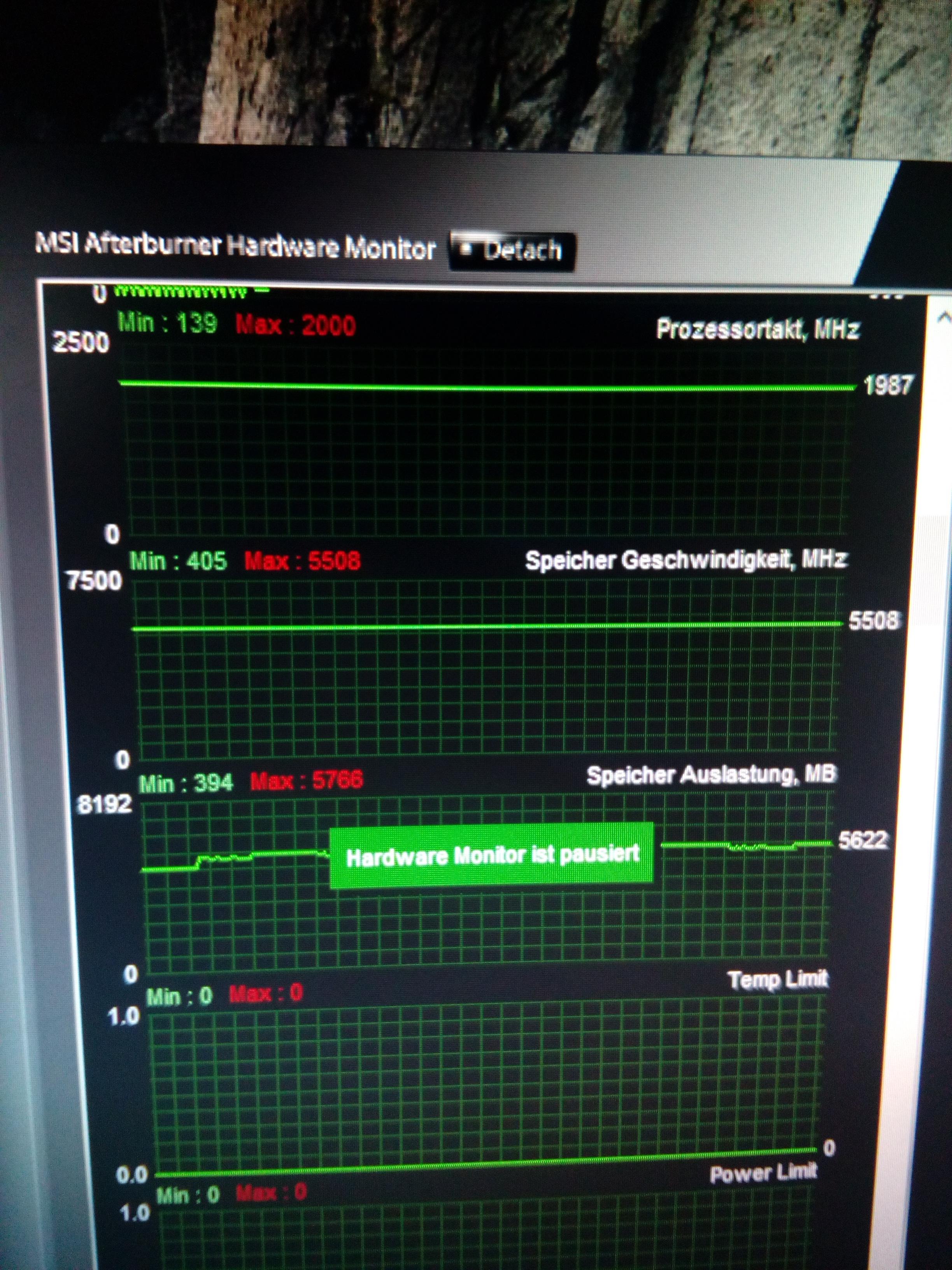

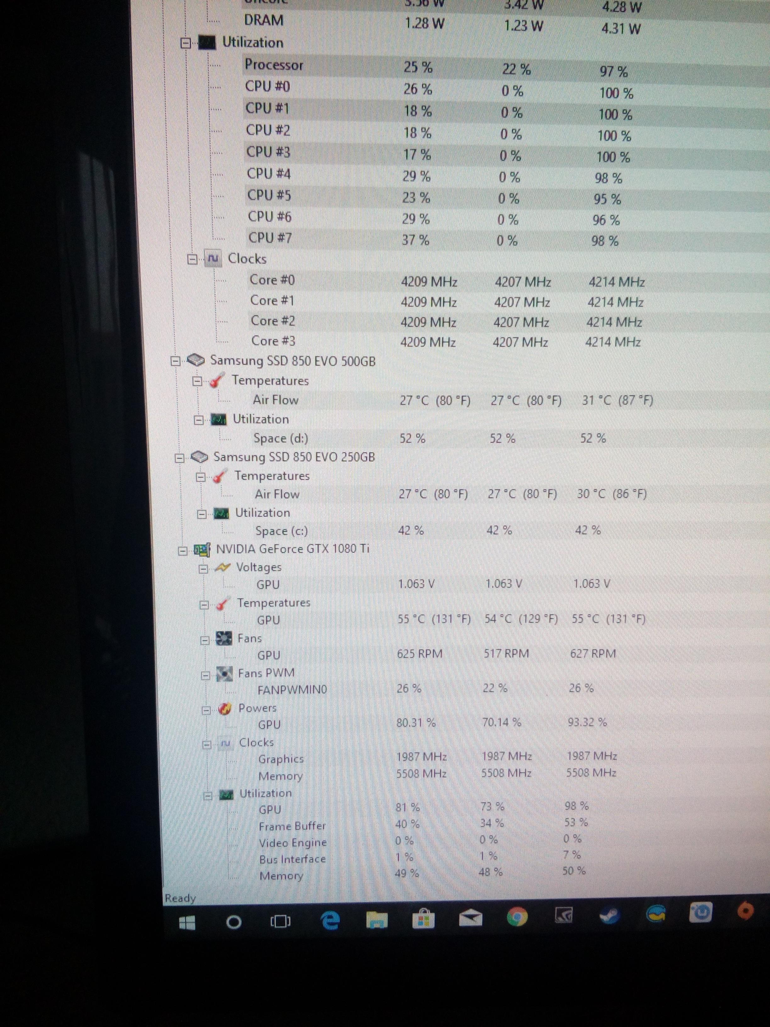

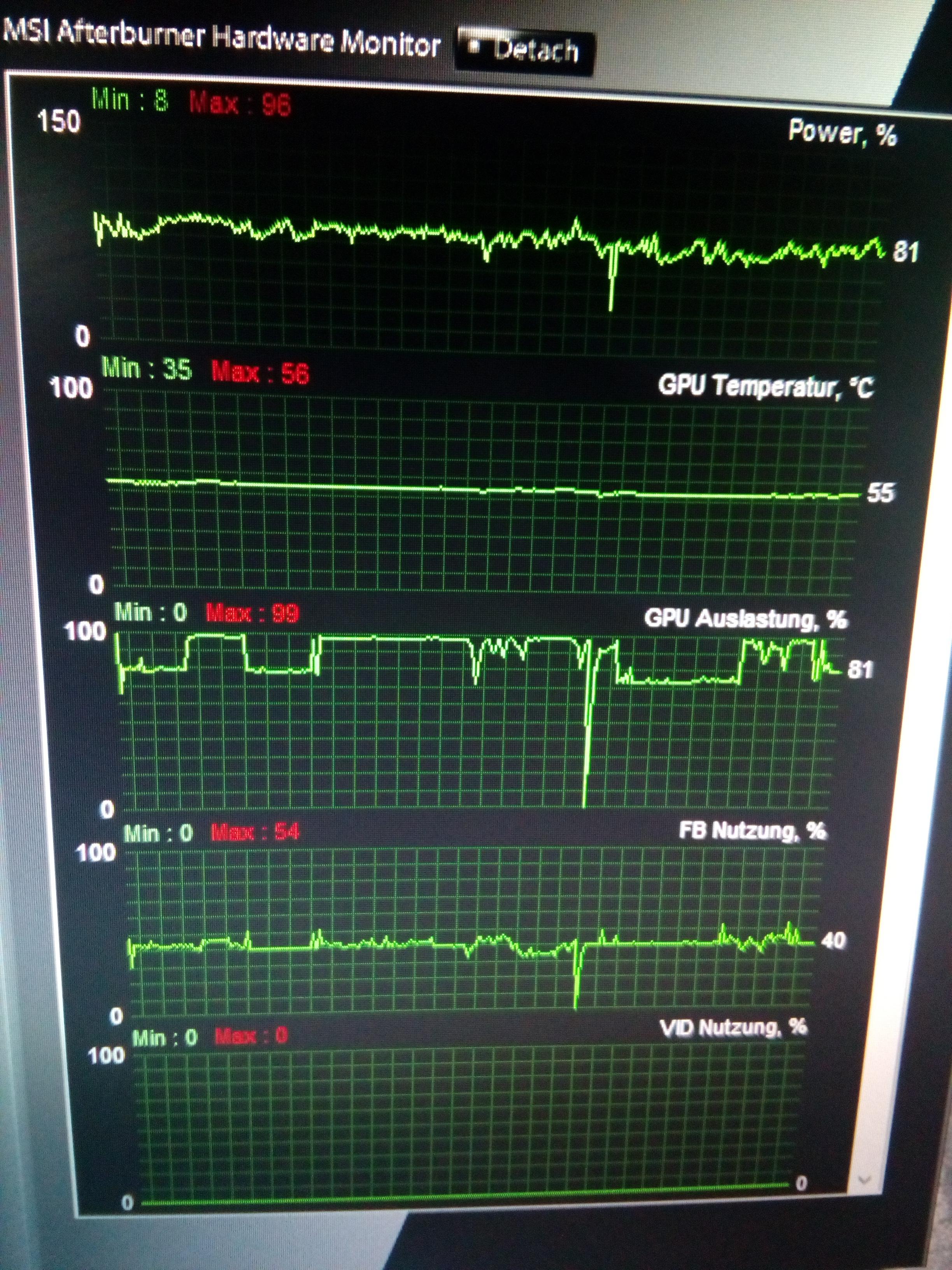

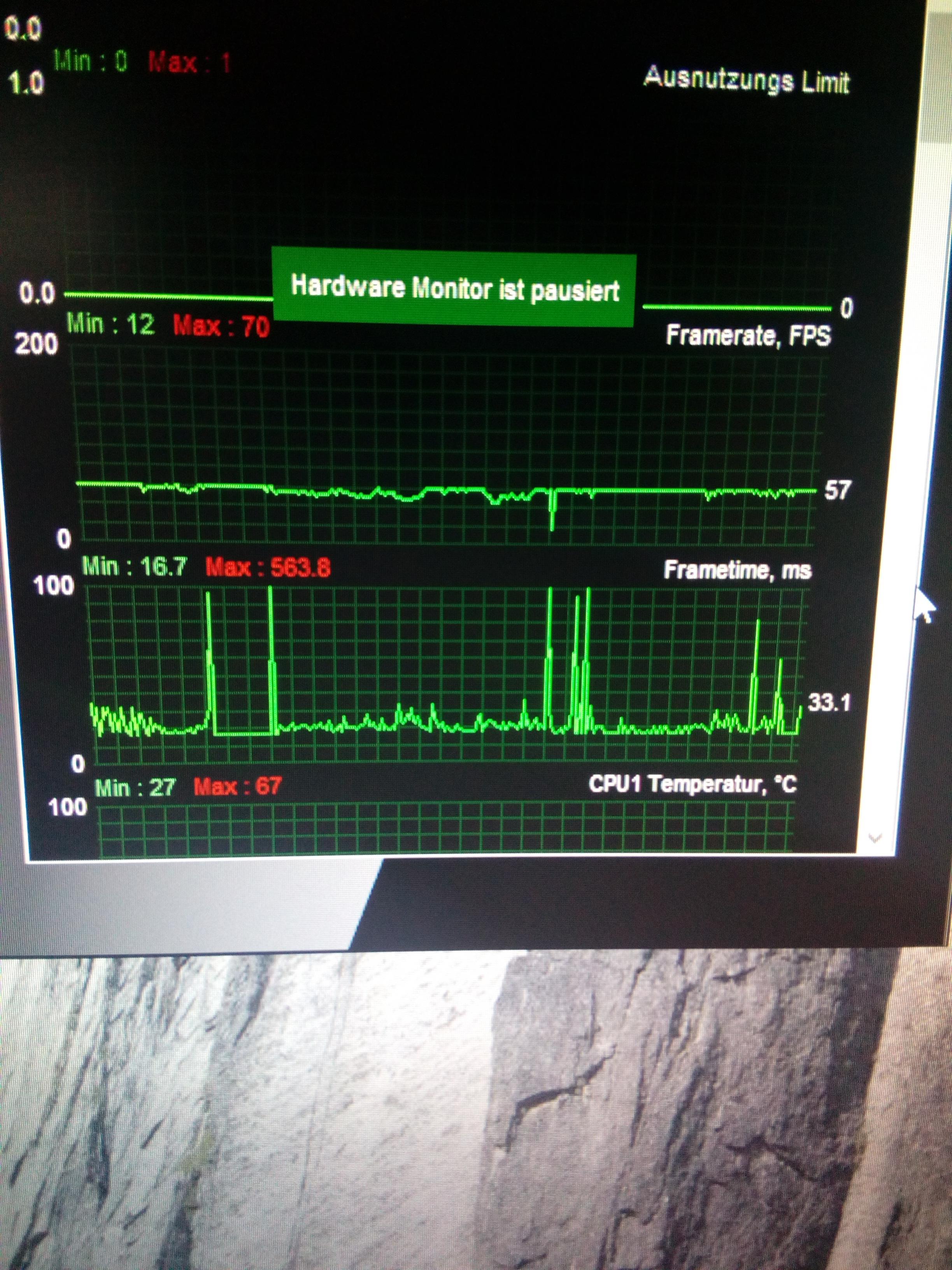

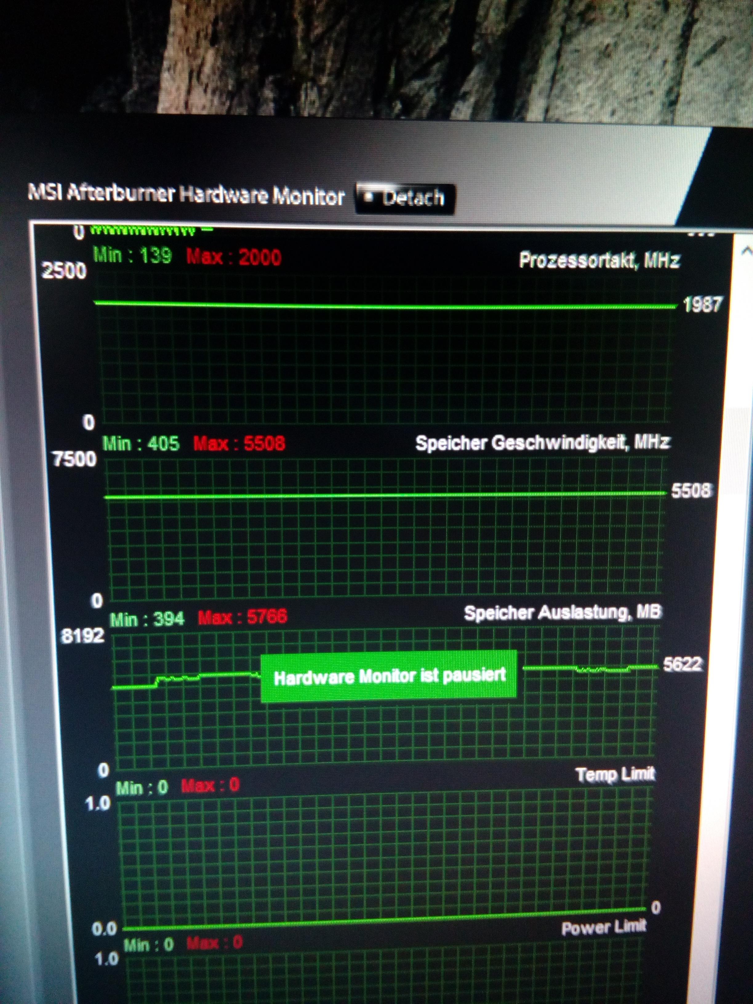

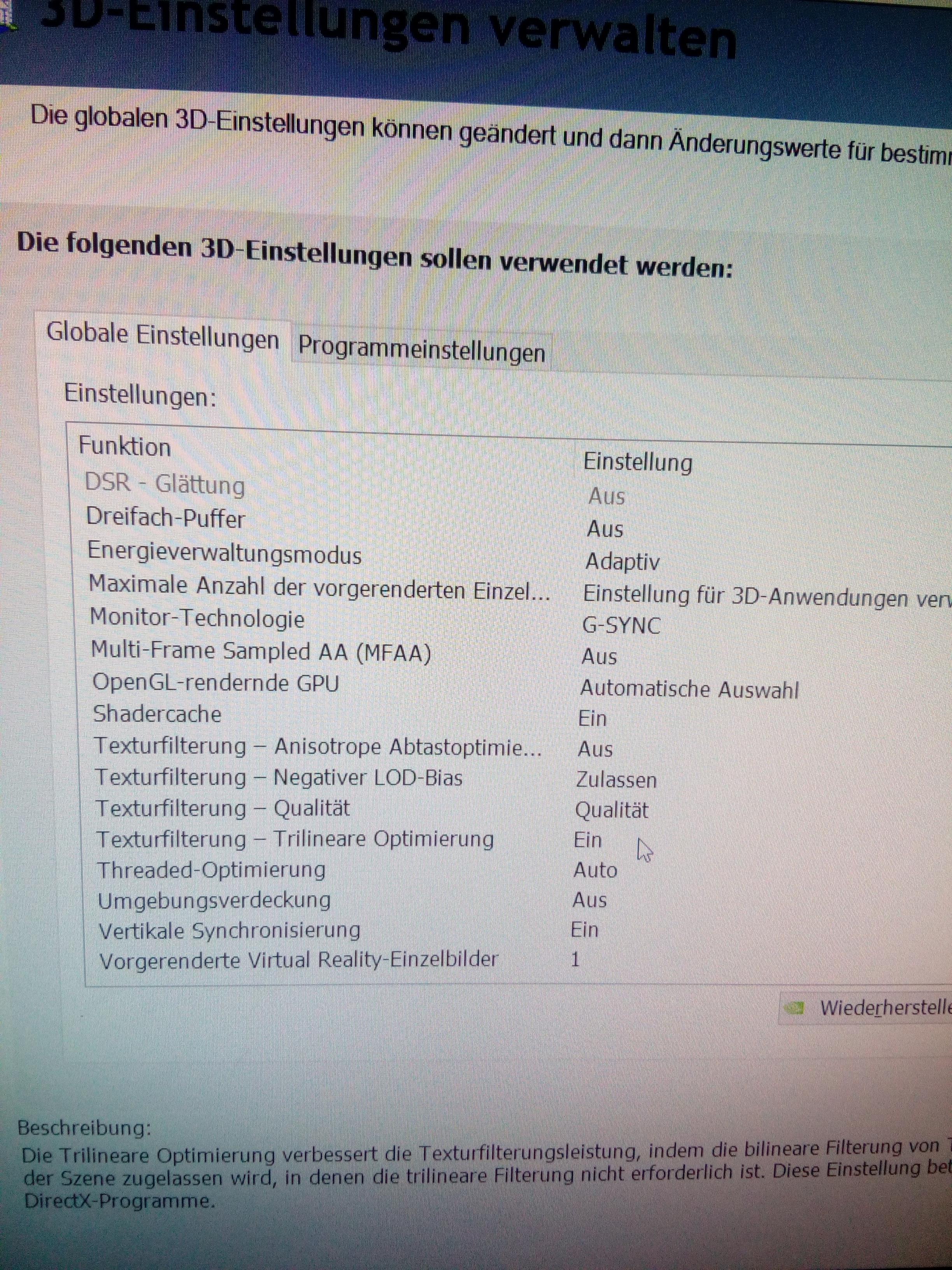

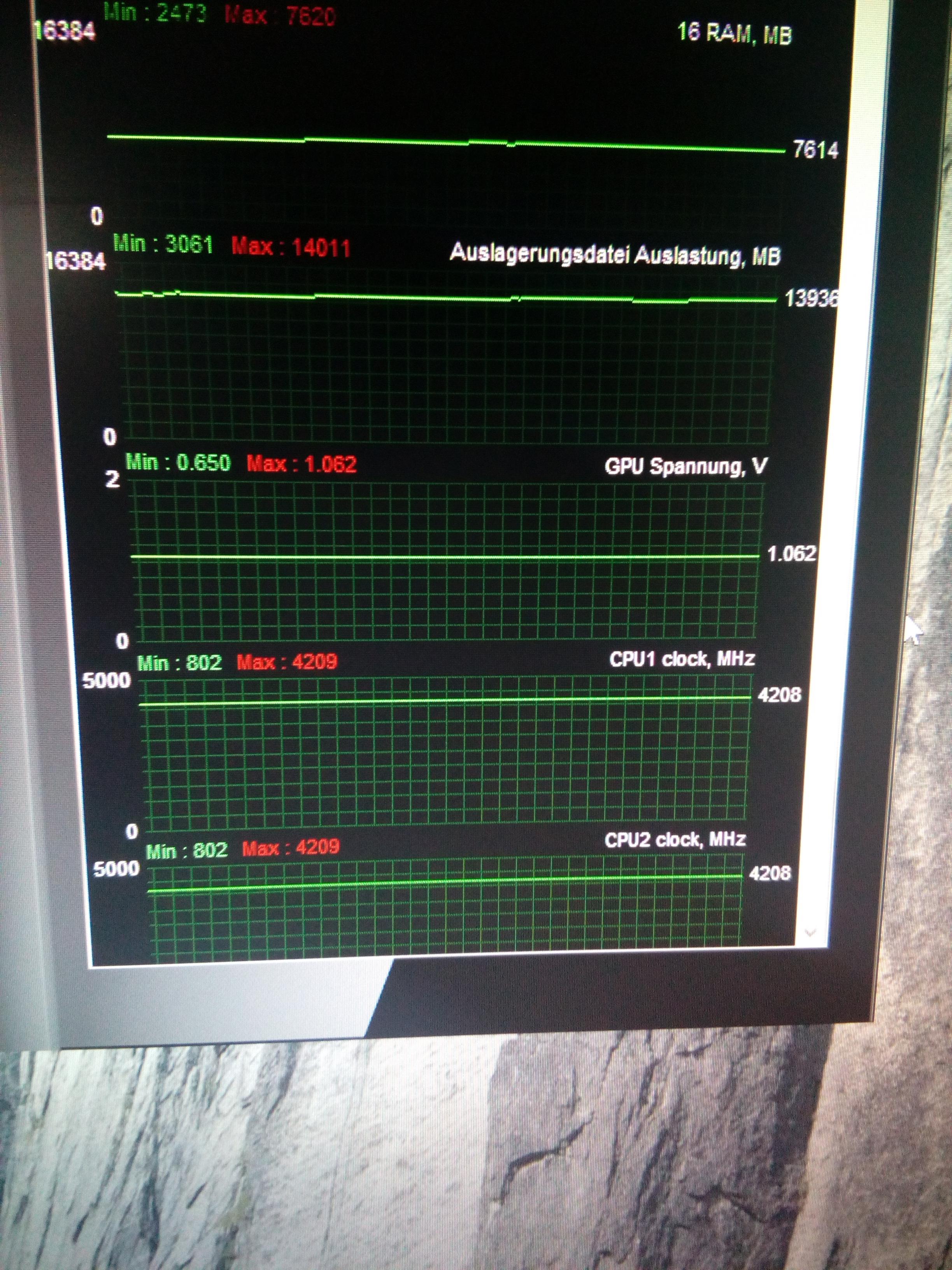

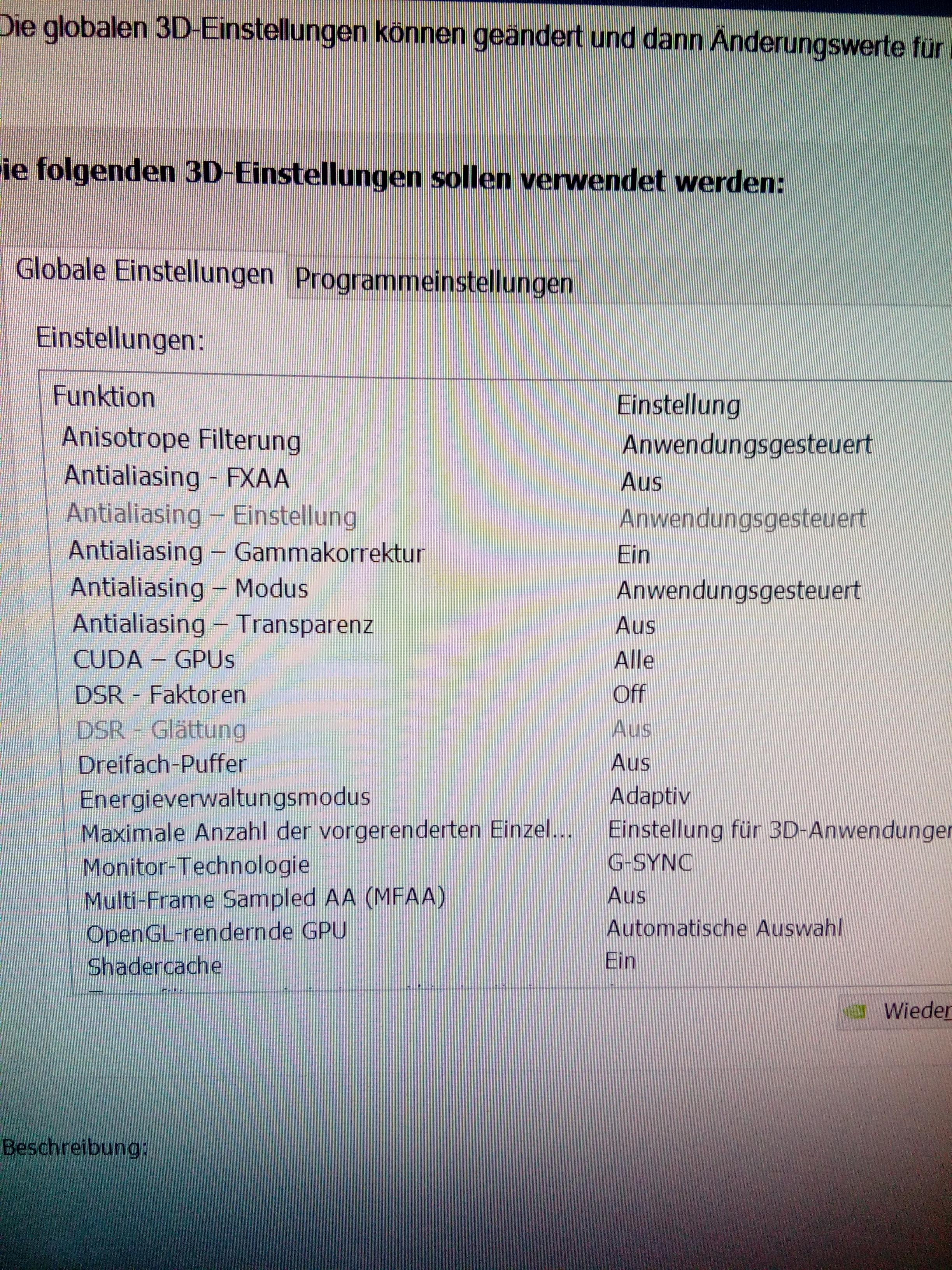

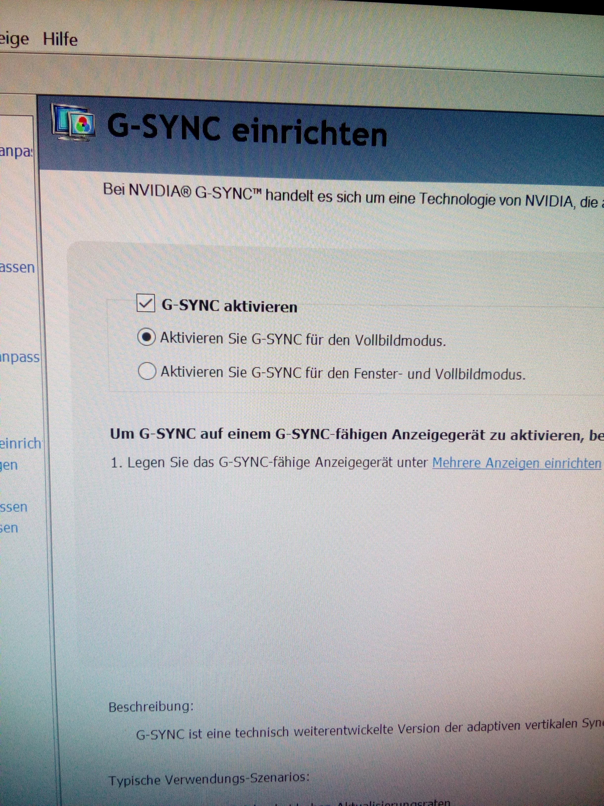

Problem: ich habe seit einiger seit immer den gleichen ruckler plötzlich habe ich mini mal ein standbild gpu auslastung geht auf ungefähr 10% power geht auch runter der takt der karte nicht und speichertakt auch nicht cpu takt verändert sich nicht ich habe schon vieles versucht windows neuinstalieren treiber neuinstalieren graka gewechselt von 1080 auf ti Mainboard gewechselt ram gewechselt verschiedene Gsync und vsync optionen nichts hat geholfen ich habe viel im internet geschaut und auch themen dazu gefunden nur hat nichts davon bei mir geholfen auf dem Bilder habe ich einen frame drop erwicht man sieht das sehr deutlich bei gpu auslastung und bei den fps ihr hier im forum seit meine letzte hofnung :( ich habe diese Probleme fast in jeden spiel mal schlimmer mal auch garnicht ich hatte auch tage wo nichts geruckelt hat ist alles sehr komisch

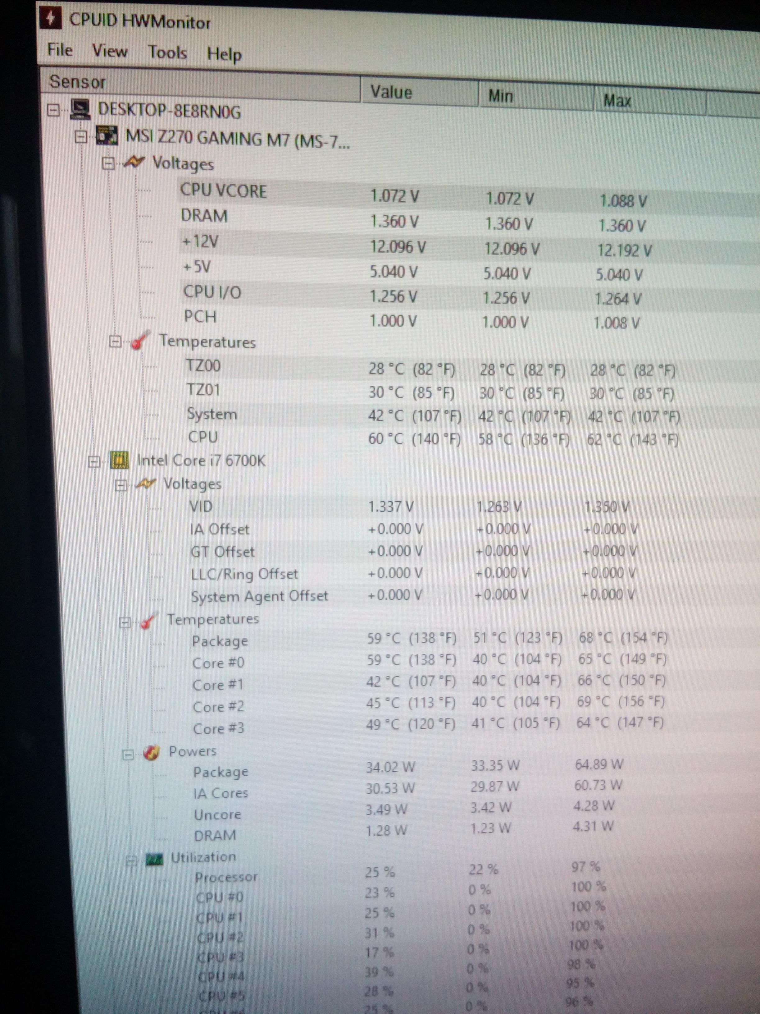

Stimmt die Anzeige, dass deine CPU max 100° hat? Wenn ja denke, ich liegt dort das Problem
takte mal cpu und gpu runter und schau ob das hilft. wenn ja, könnts das netzteil sein.
@langnese: du hasts vermutlich mit auslastung verwechselt. die cpu wird nie über 70°c warm.
Aye, du hast Recht! Da hab sich meine alten, müden Augen verkuckt.

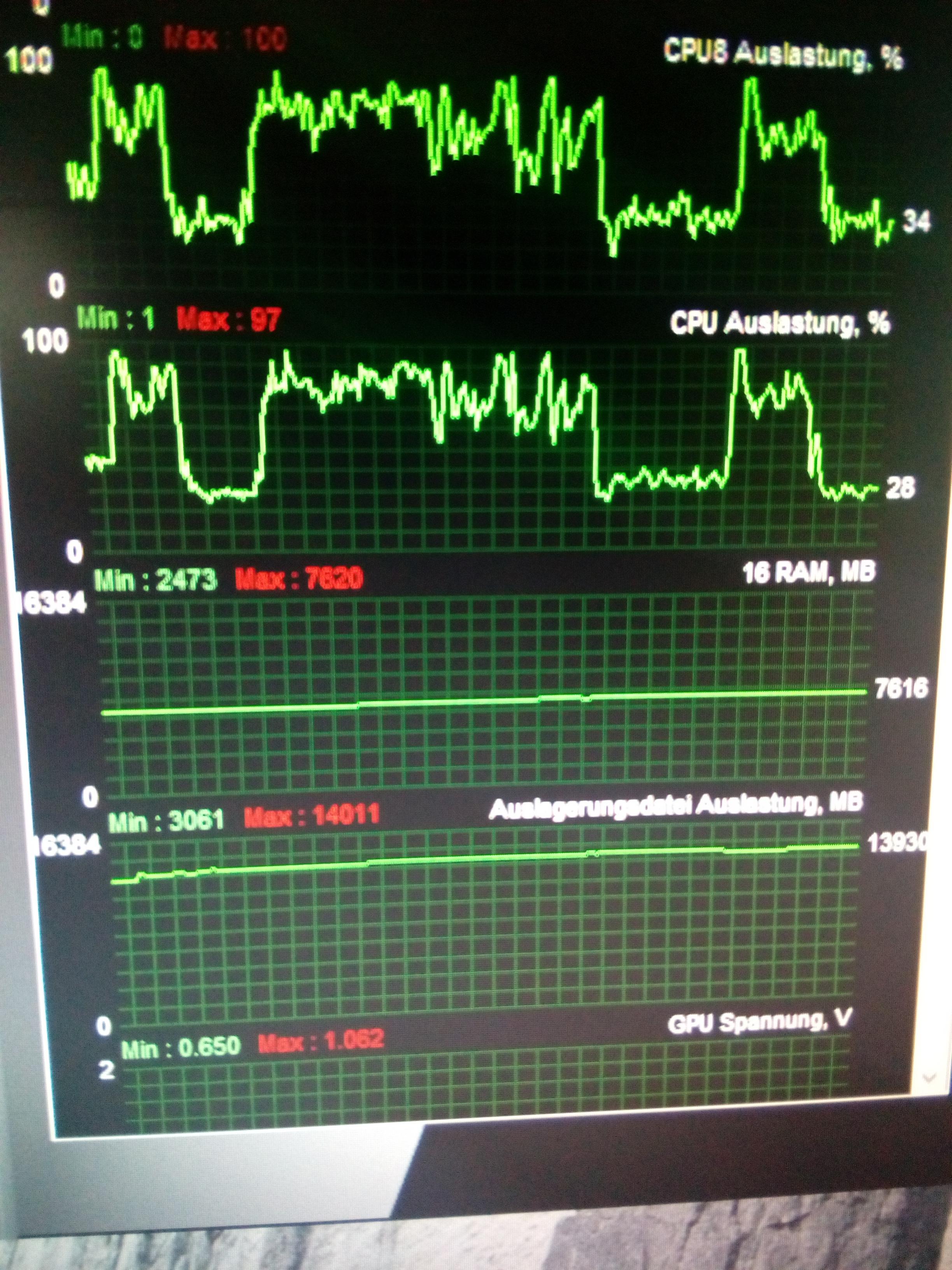

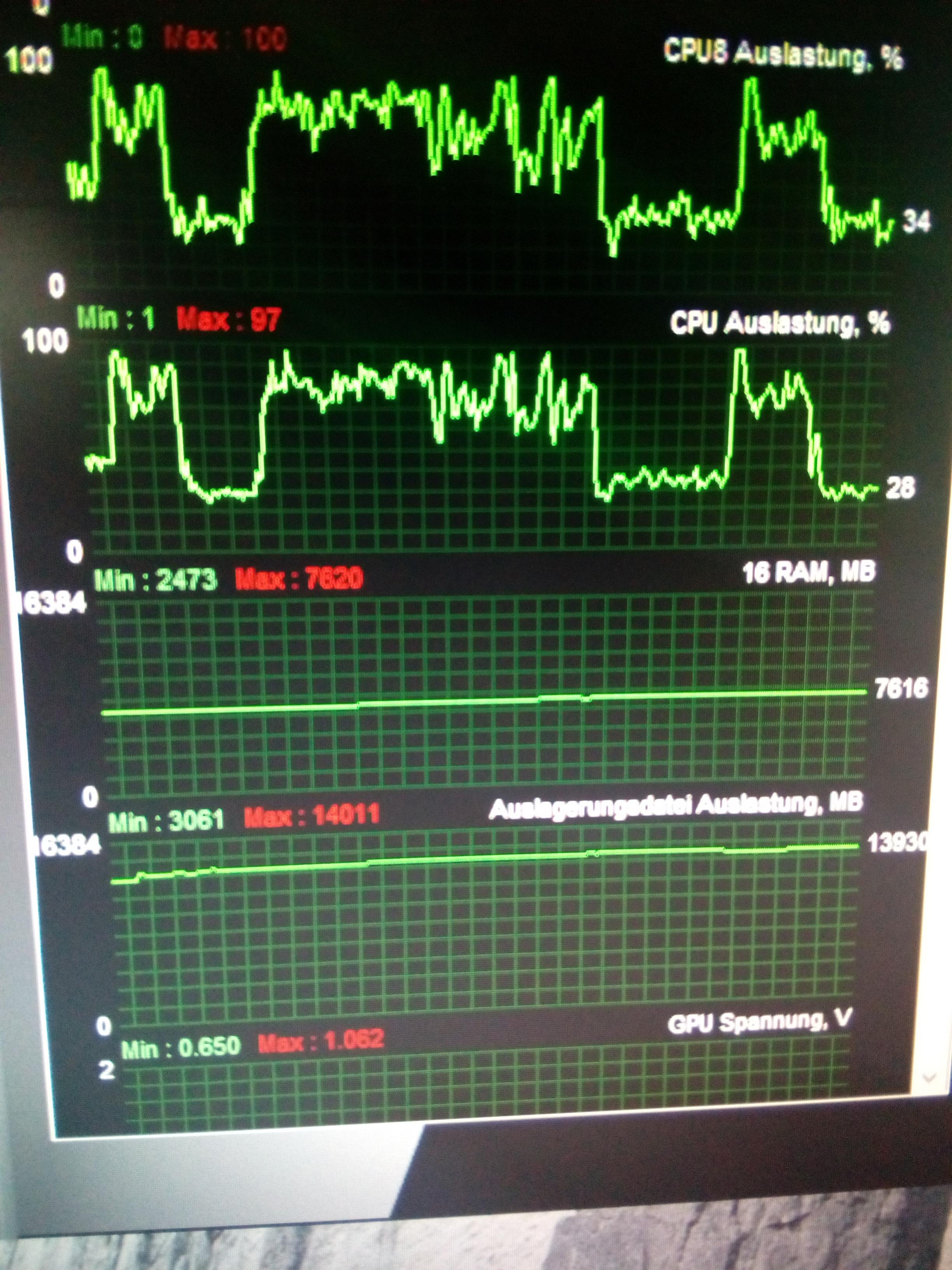

Schau dir auch mal die Auslagerungsdateigröße von Windows an. Das hört sich irgendwie an, als ob der Speicher voll läuft und es danach ruckelt, weil die Daten dann von der Platte anstatt aus dem Ram kommen. :(
daran habe ich auch schon gedacht aber oben auf dem bild habe ich ja die auslagerungsdatei ausgelesen und da ist sie ja relativ normal und 16gb ram solten nicht so schnell voll laufen

ansonsten hört sich das auftreten des fehlers erst nach ein paar minuten/stunden eher nach einer überhitzungserscheinung an. sicher, dass der cpu takt nicht fällt?
probiere mal die cpu spannungswandler mit einem extra lüfter zu kühlen. (links vom cpu sockel). einfach mal testweise mit kabelbindern irgendwie hinfummeln.
eigentlich sollte das board das abkönnen, allerdings hat man mit einer wasserkühlung kaum airflow auf den heatspreadern der mosfets.

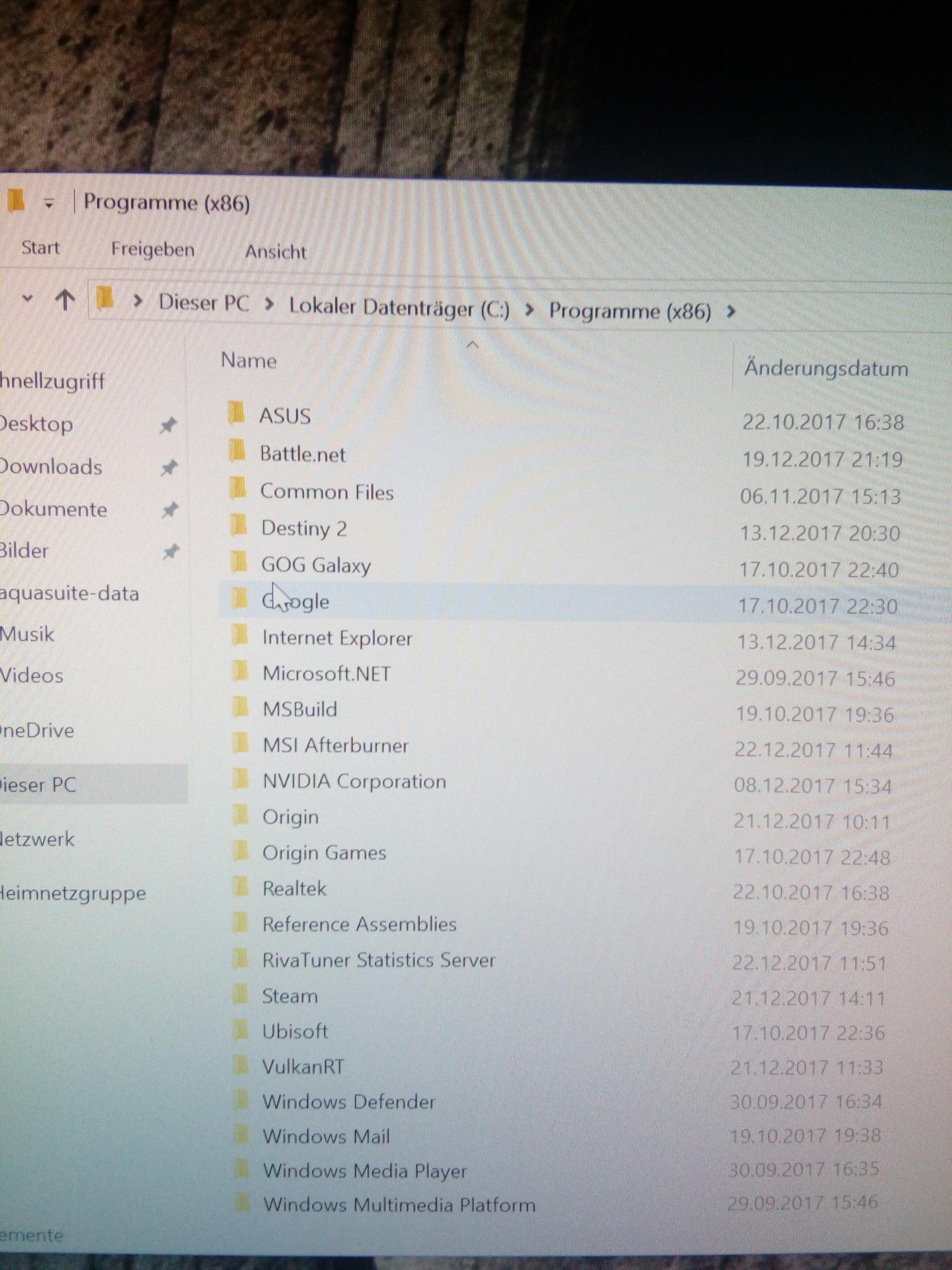

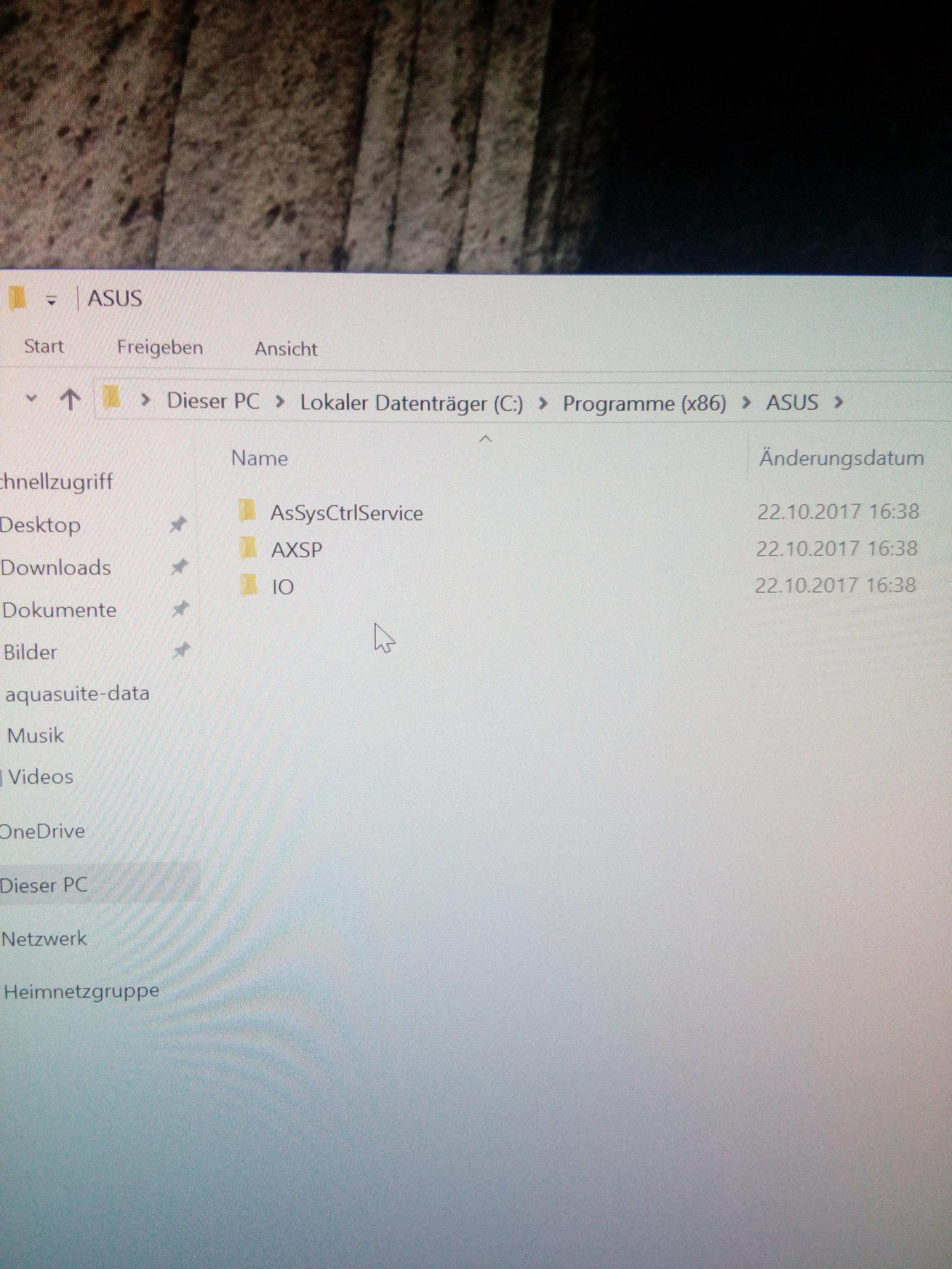

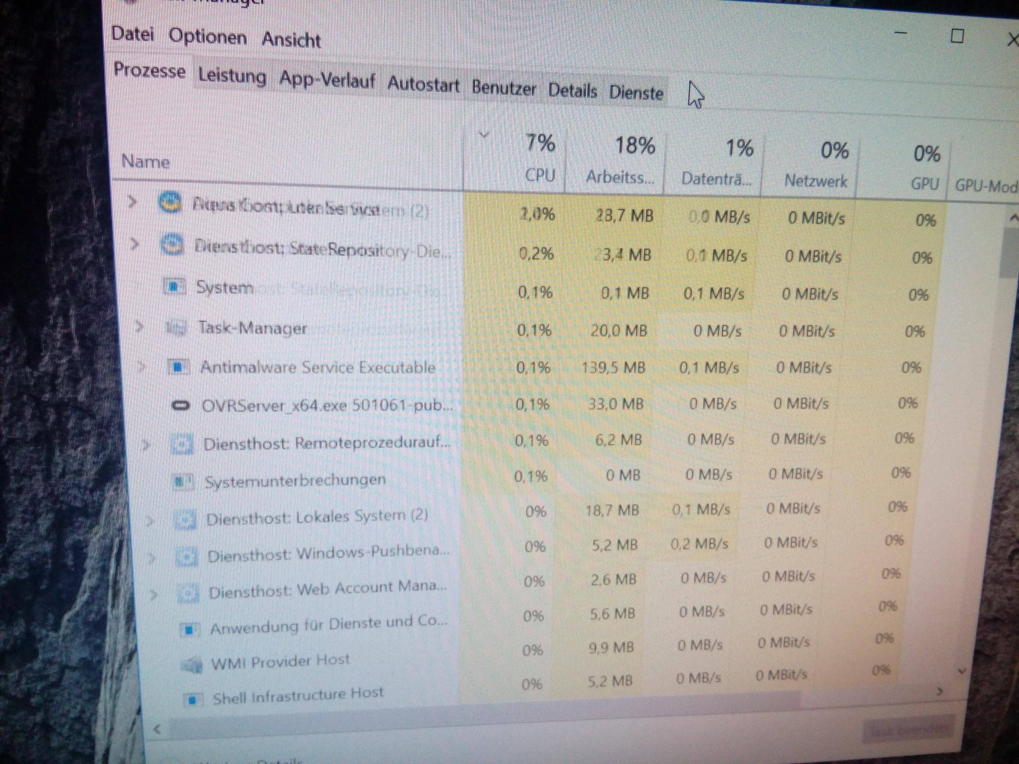

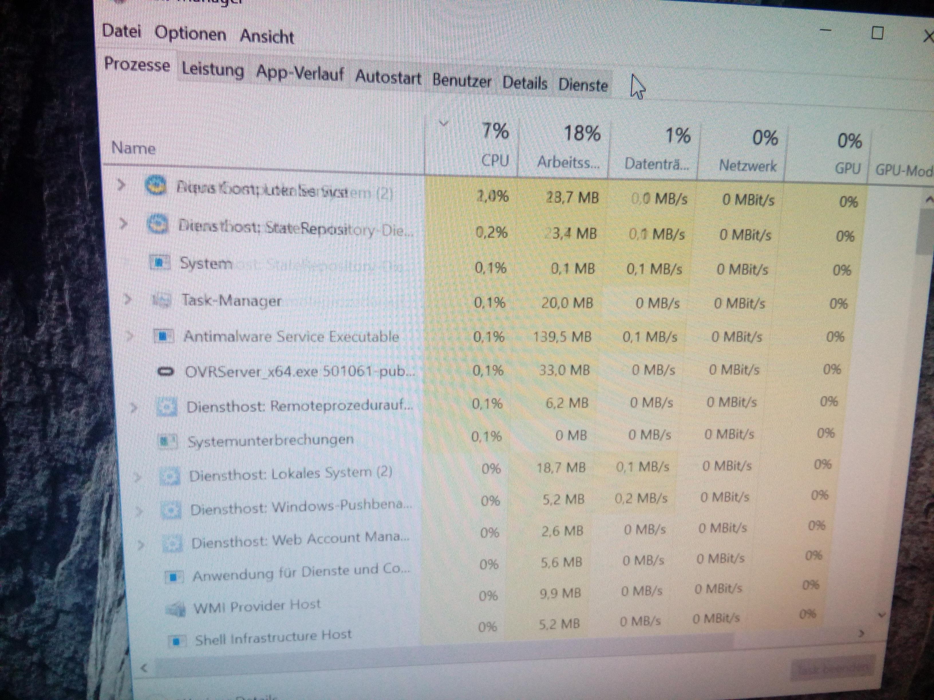

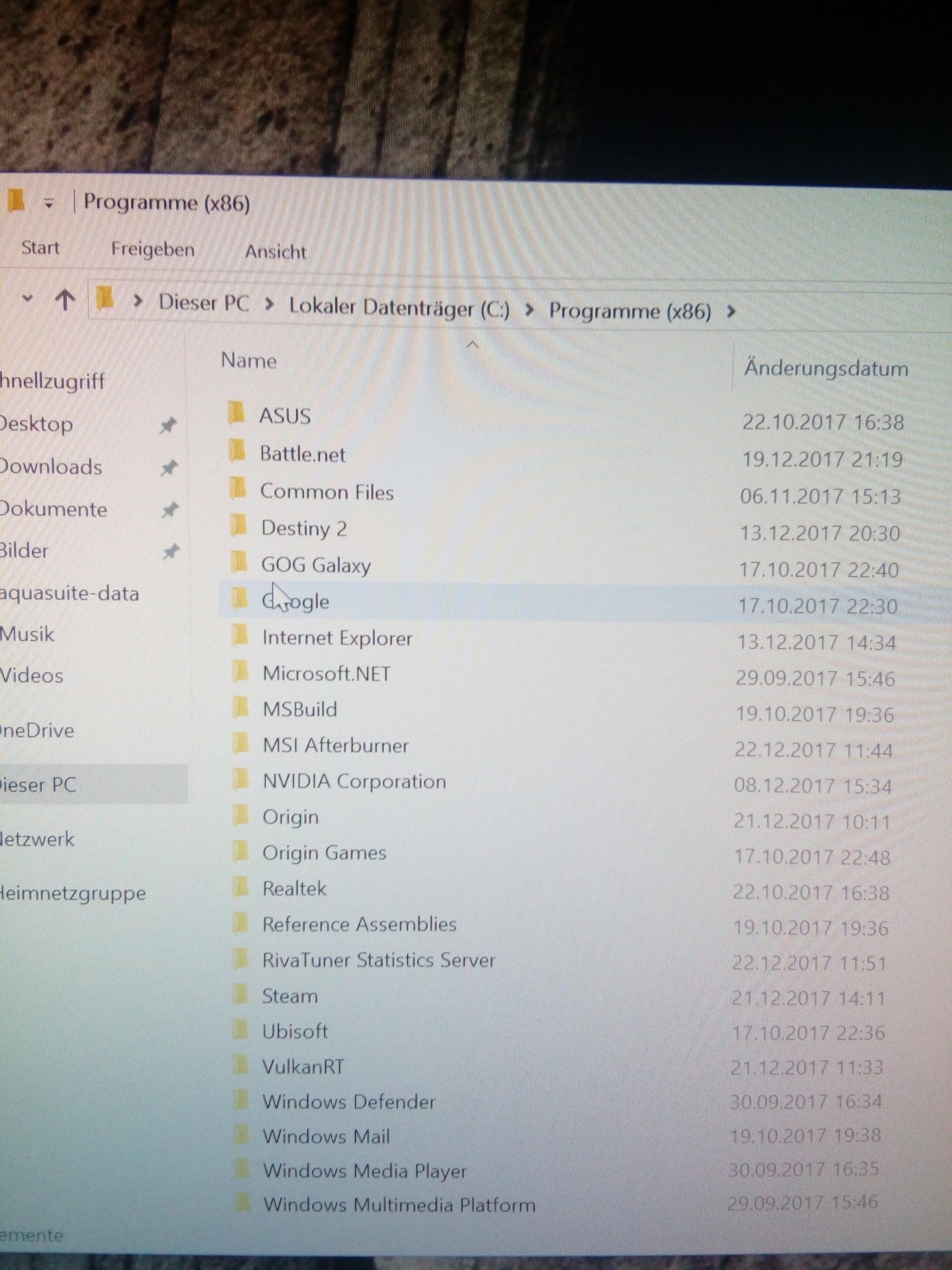

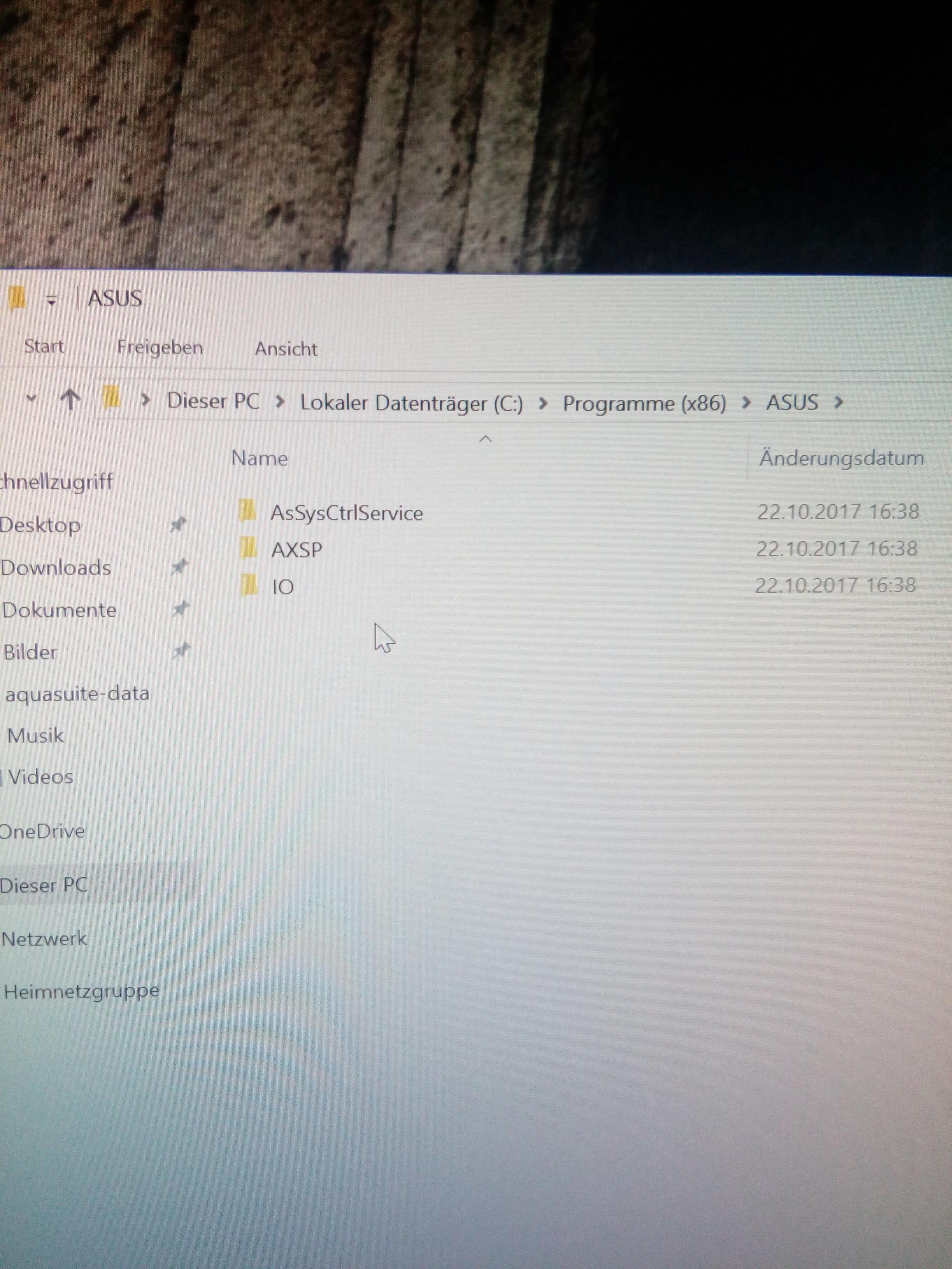

okay vielen dank das mit dem airflow stimmt nicht ganz ich habe 3 lüfter oben die kalte luft durch den radiator auf das mainboard blasen ich hatte vorher auch ein anderes board selbes Problem .die cpu taktet nicht runter wie auf dem bild oben gezeigt. das mit den rail überprüfe ich nochmal weiß ich grade nicht aus dem kopf.ich habe nochmal 3 Bilder von meinem taskmanager und vom windows ordner gemacht man weiß ja nie was mir da aufgefallen ist ich habe ihrgend was von ausus drauf weiß aber nicht was den treiber und das program habe ich auch nicht instaliert wisst ihr züfälig was das ist ?

Ok werd ich machen nur leider ist das ihrgend eine exe bei asus ich kann es nicht deinstallieren nur im taskmanager beenden und die sachen aus dem Asus ordner raus löschen

hier habe ich nochmal bilder von einem framedrop

Win wirklich sauber drauf gemacht? wenn ja, wie kommen dann asus zeugs drauf? win neu machen und NUR die wichtigsten treiber drauf machen.

was testest du wie? wieso keine ingame screens im msi AB OSD?
arbeite das ab! dann sieht man weiter
Cpu ist nicht übertaktet. Das Asus zeug hab ich runtergeschmießen kamm von einem Benchmark programm wo asus anscheinend daten sammelt. Ram ist okay memtest und ram gewechselt keun Erfolg meine Ssd's sind top laut crystaldiskinfo windows habe ich auf verschiedene arten oft neu installiert mal mit mainboard seiten treiber .Dann mal cd auch kein erfolg wie ich teste ich gehe ins spiel starte msi ab und warte bis der ruckler kommt dan tabe ich raus und drücke auf pause beim ab. ich sehe dann sowas wie oben auf den bild mit der gpu power und auslastung.

man geht nicht aus dem game raus um zu gucken. MSI AB kann auch aufzeichnen und man lässt sich das im game anzeigen!

als bench programme nutze ich cinebench, memtest, 3dmark, und prime95.Spiele assassins creed origins The witcher 3 und ghost recon wildlands Aktuell in jeden spiel ist das Problem vorhanden.In dem einem Schlimmer bei den anderen fast garnicht. Ich spiele hauptsächlich in 4k habe aber zu test zwecken auf 2k gespielt um zu schauen ob der fehler da auch auftrit. Ja das ruckel/Standbild ist auch hier deutlich ein extrem beispiel ist ghost recon wildlands dort Ruckelt es schon im Menu ganz am Anfang! die Auslagerungsdatei ist bei mir wirklich ein wenig seltsam. Ich habe dort aber nichts geändert oder "optimiert" solte ich diese vieleicht mal größer stellen oder kleiner stellen oder sogar zu test zwecken ganz abstellen ?
du sollst die auslagerungsdatei lassen wie sie von haus aus ist.
nutze MSI AB mit OSD und beobachte da alles. stelle die auflösung auf 1080p und einstellungen auf minimum - teste.

taktet deine gpu richtig hoch?
