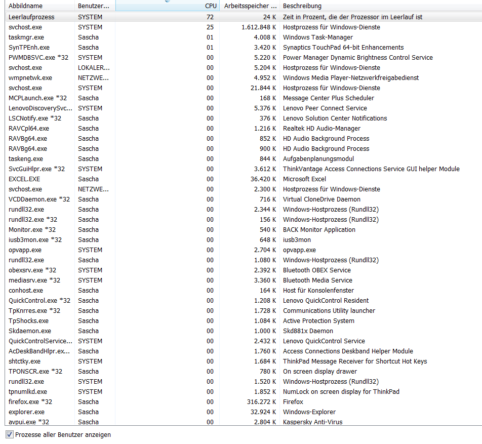

Also am meisten verbraucht der Leerlaufprozess und svchost, wie im Bild zu sehen Unbenannt.PNG
Die Windowsupdates sind auf "Nach Updates sucher, aber Zeitpunkt des Herunterladen und der Installation selbst festlegen", Dropbox ist keine auf dem System.

Der Leerlaufprozess verbraucht nichts, der bekommt alle Prozente die nicht beansprucht werden. Optimalerweise hat der 99%, wenn du nichts machst. Der svchost deutet aber eben stark daraufhin, dass irgendein Dienst(=Service) bei dir herumspinnt, denn 1.6 GB Arbeitsspeicherbelegung ist absolut unnormal.
