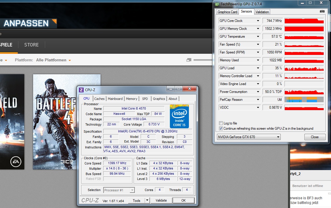

schaut mal:
Ist der CPU takt nicht viel zu gering? Ich habe währenddessen BF3 gespielt.

Die GPU(grün) sollte immer besser sein CPU(gelb),
im Overlay-Monitor zu sehen das der GPU(grün) tiefer verläuft als CPU(gelb). ( tief besser )
Naja aber 1,3GHz CPU Takt ist zu niedrig... habe ich doch schon im ersten Post gesagt -> Checke die Auslastung bzw. Takt.
Schalt mal Energiesparzeug aus und im UEFI auch. Am Besten nagelst du ihn bei 3,2GHz fest wenn dir die paar Euro mehr auf der Stromrechnung egal sind :P
Guck mal mit einem BIOS-Tool ob die CPU eventuell zu warm wird, eventuell hat es einen Grund warum sie nur 1,3Ghz taktet. Davor solltest du sie eher weniger auf 3,2Ghz "fest nageln".
Hab die CPU Temp ausgelesen. 80grad ist viel zu viel. Ich benutzt bisher nur den Boxed Kühler, aber selbst der sollte weniger als 80grad packen oder?
Naja ein besserer Kühler wäre empfehlenswert aber 80 Grad sollte die CPU noch nicht dazu bringen auf 1,4GHz runterzutakten ;)
Oder liegt die Temp. bei 1,4GHz bei 80 Grad??? Denn dann liegt es ganz klar an der Kühlung oder evtl. auch WLP.
Sache is auch ob du das Spiel minimiert hast oder das über den Zweitmonitor (falls du einen hast) augenommen hast. Meiner taktet auch runter (glaube ich) wenn ich das Spiel minimiere. Daher wäre hier ein Auslastungsverlauf interessanter als Momentaufnahmen.
Probiere auch das was @Kartenlehrling gesagt hat ;)
