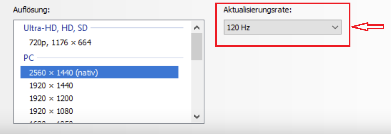

Ja und zwar die Aktualisierungsrate in den Auflösungseinstellungen in der NVidia Systemsteuerung. ;)
Natürlich sollte der Rest in den globalen 3D Einstellungen dann auch so eingestellt sein wie von mir oben gezeigt. Sollte bei "Vertikale Synchronisierung" "Adaptiv" nicht zur Verfügung stehen nimmst du hier "Schnell".

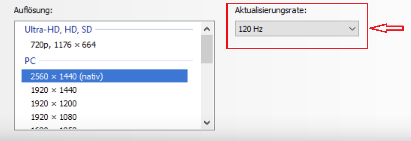

Vielen lieben Dank euch allen.
Aber auf wie viel Hz soll ich es dann einstellen? :(
Das Maximum was geht. Sollte bei dem Modell 165 Hz sein. Gibt keinen Grund tiefer zu gehen.
