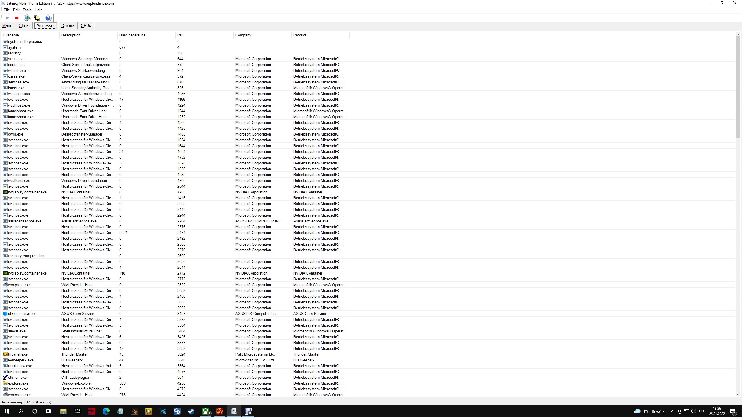

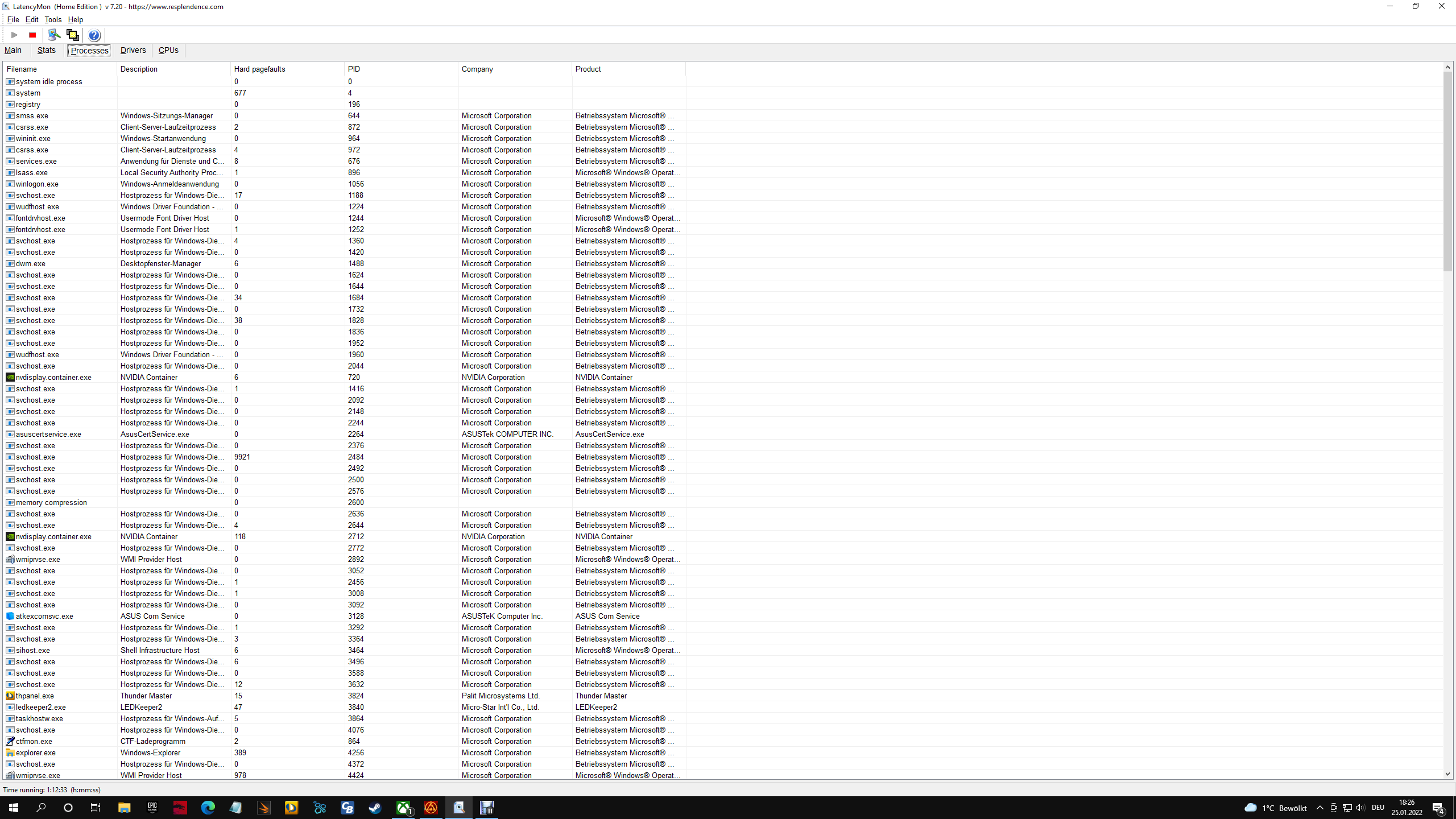

EDIT: was zum teufel ist das? CmContainer

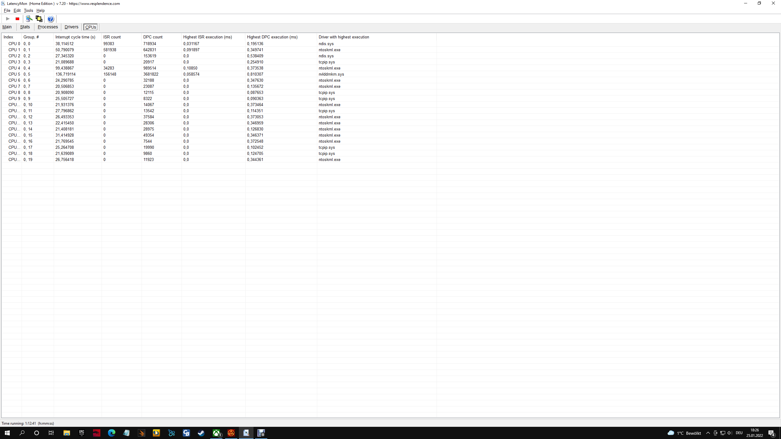

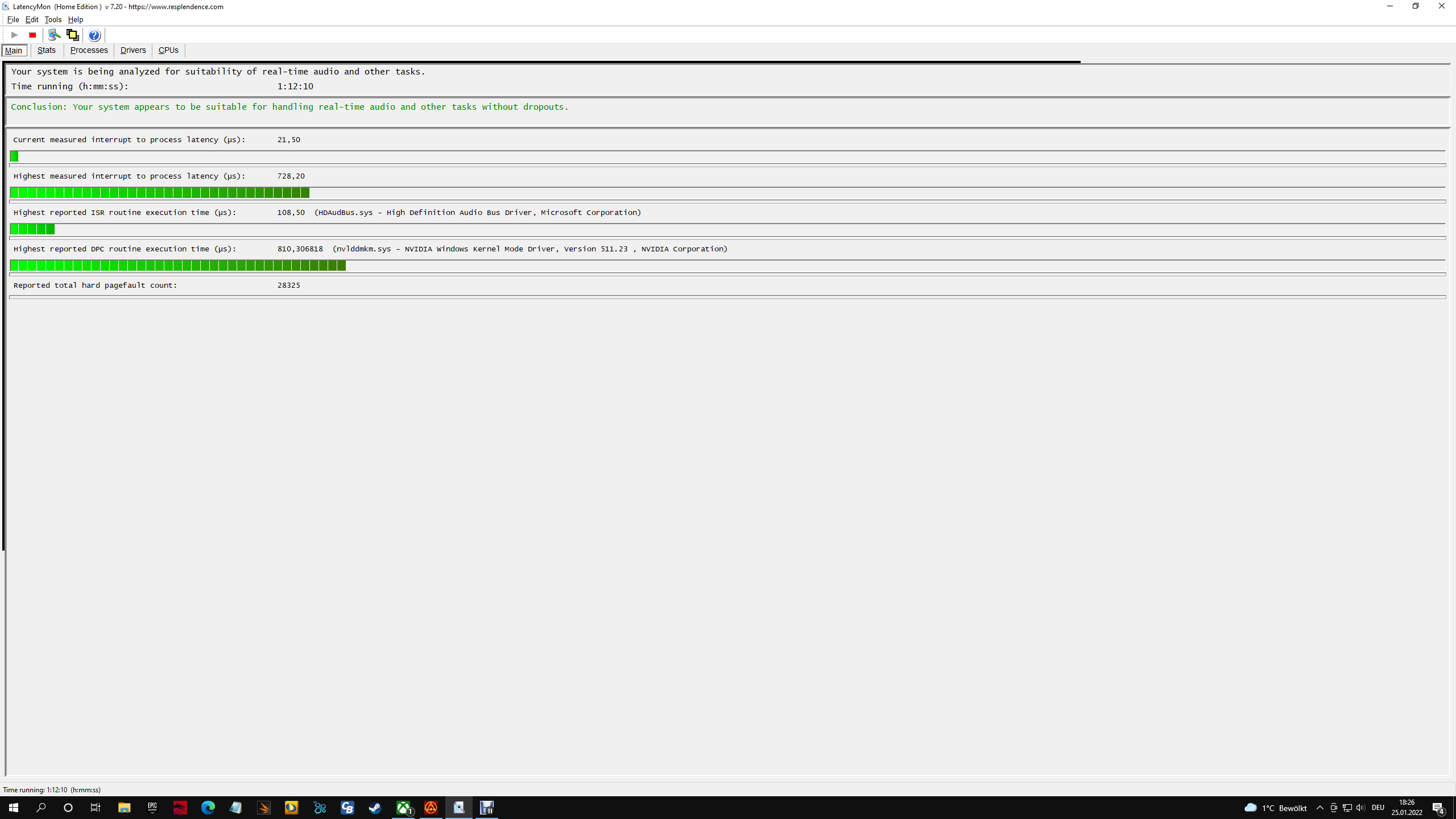

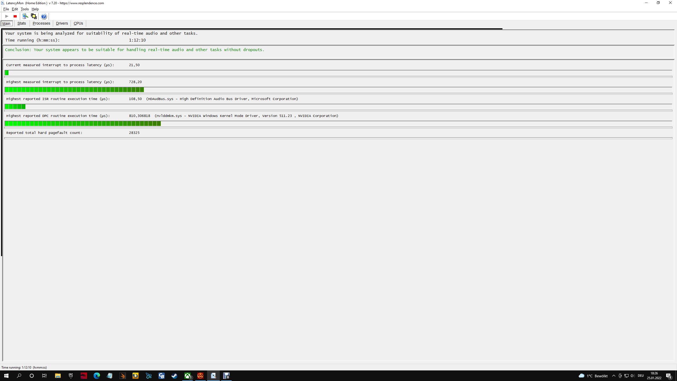

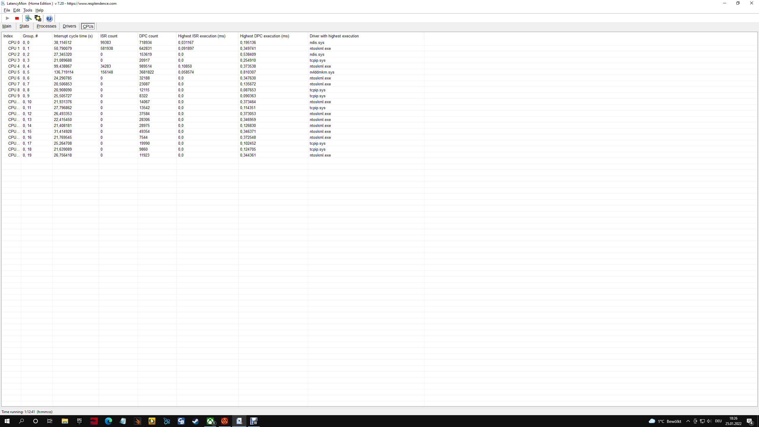

Also LatencyMon ist, wie bereits genannt, unauffällig. Sieht bei meinem AMD System mit alter Kepler Grafikkarte (GTX 670) genau so aus.
Was CmContainer ist kann ich dir auch nicht sagen.

Nachtrag: Hast du zusammen mit dem Mikrofon irgend eine Software installiert? Wenn ja, deinstallier die mal wieder. Könnte mit dem ominösen "cmContainer" zusammen hängen.

Entweder bin ich blind oder da ist kein "cm-container". Alles was ich sehe ist ein nVidia-Container, und der lässt sich wahrscheinlich deaktivieren, wenn du den nVidia-Treiber manuell installierst und G-Force Experience ignorierst. Jedenfalls wäre das mein erster Versuch. Und zum Thema Neuinstallation von Windows habe ich dir ja schonmal geraten, allerdings bevor die Kiste zu Captiva geschickt wurde

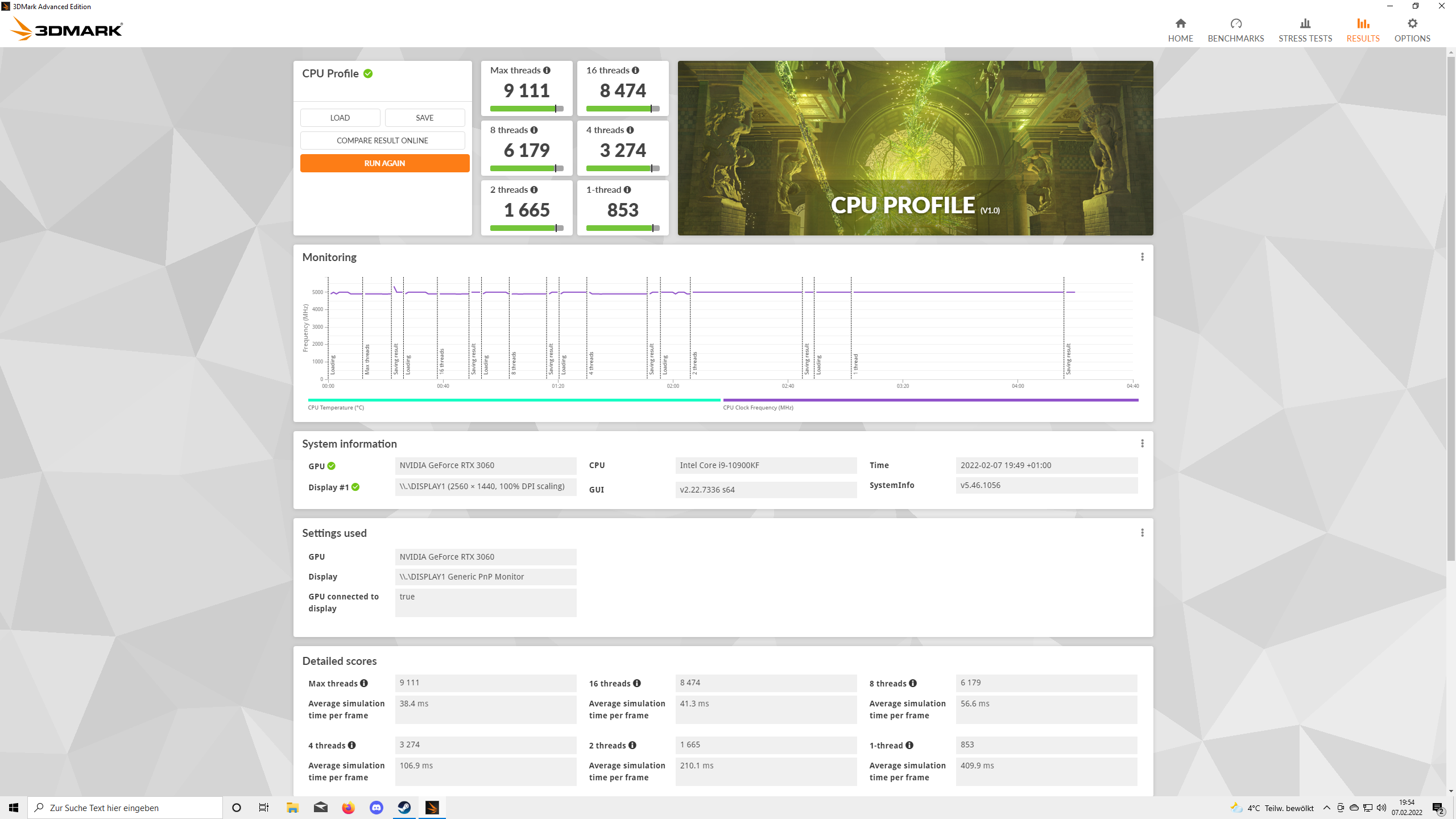

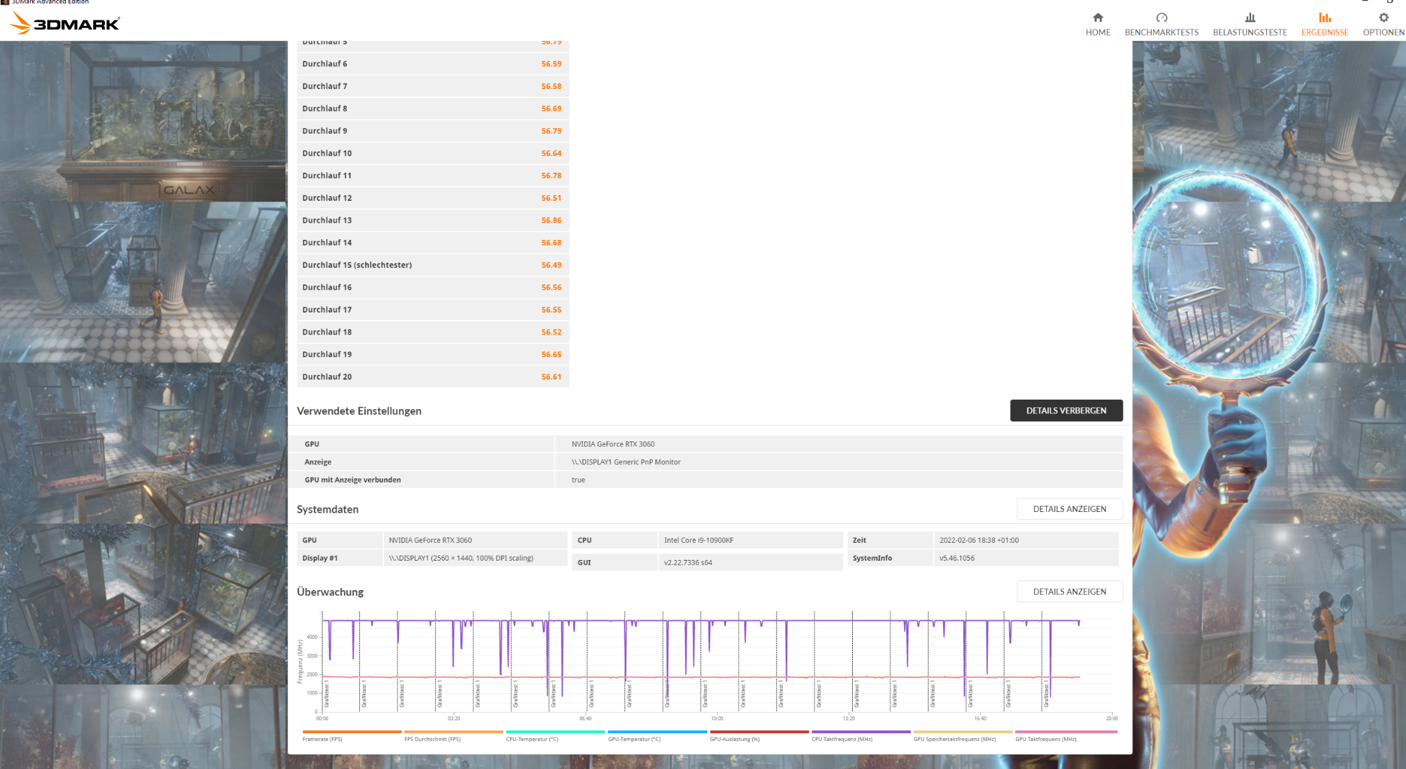

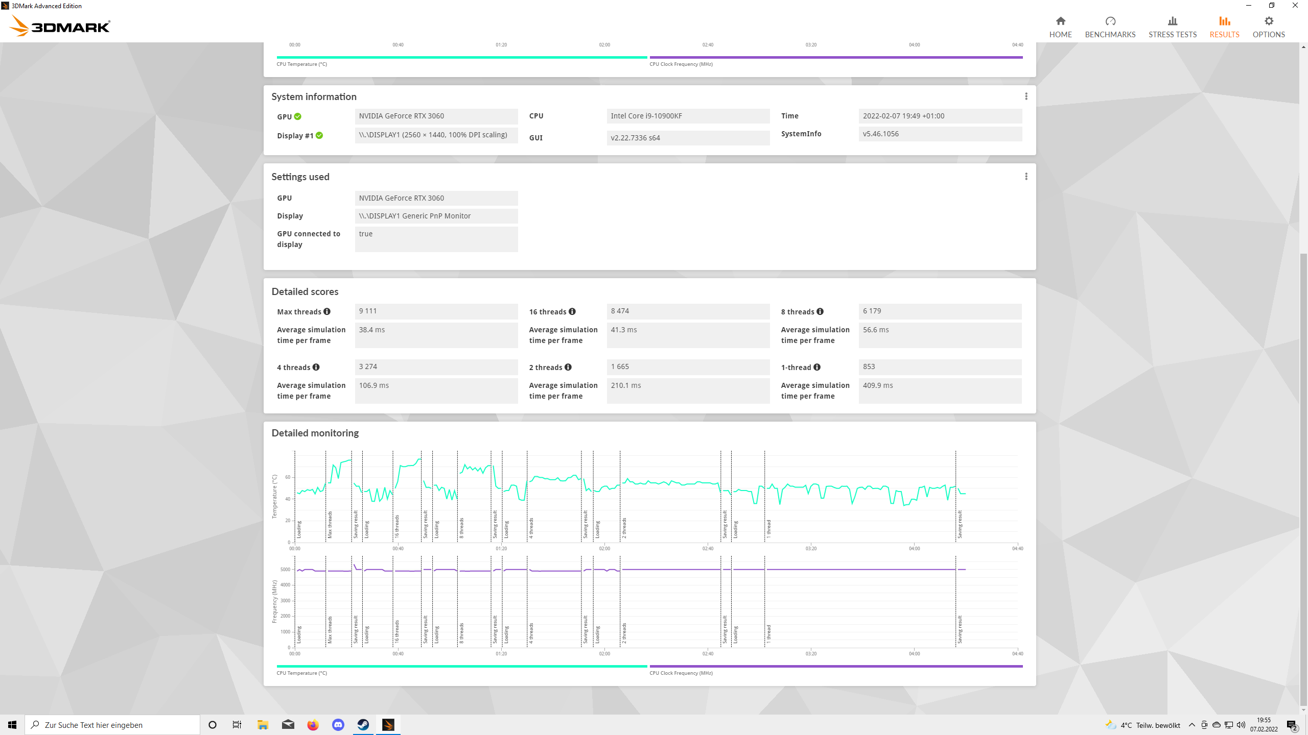

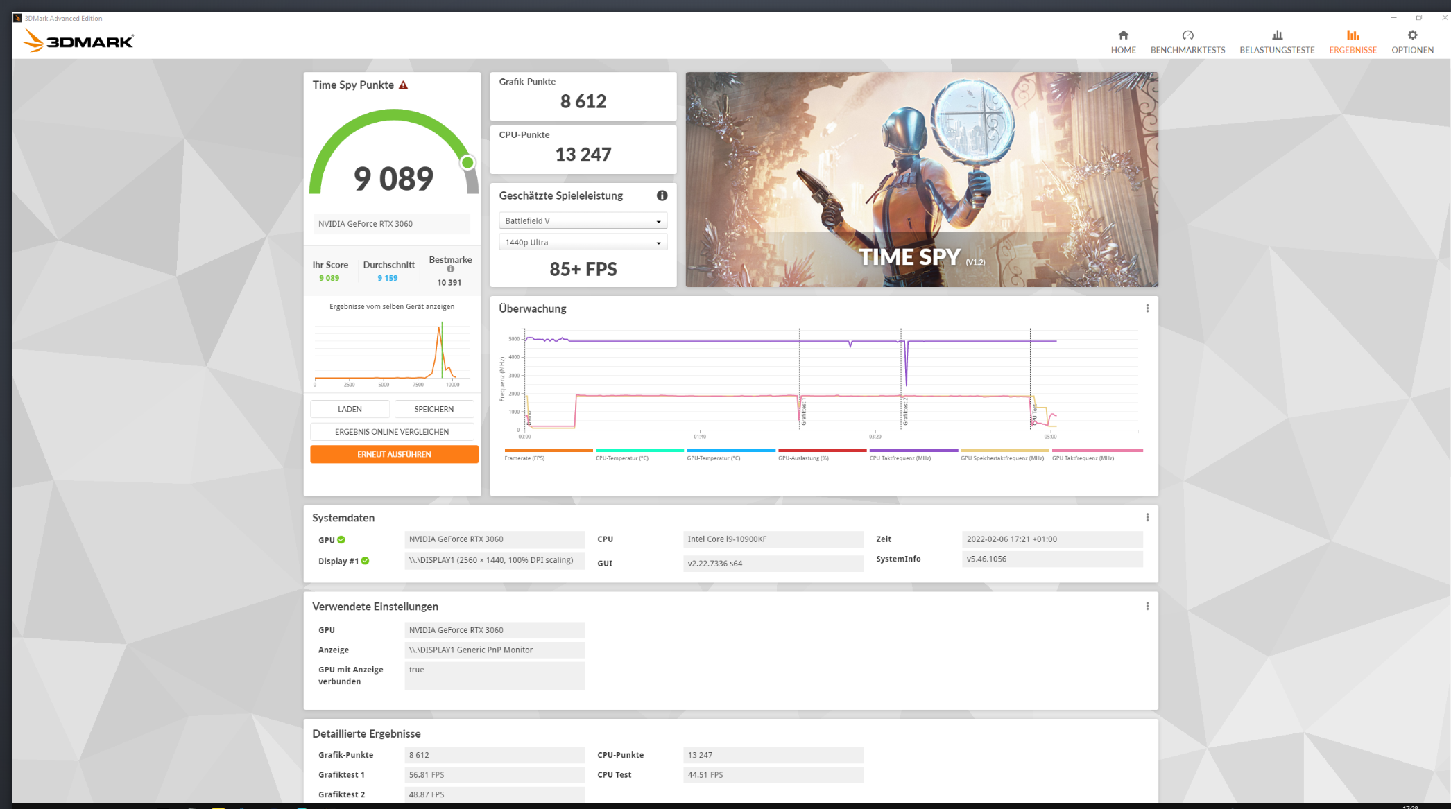

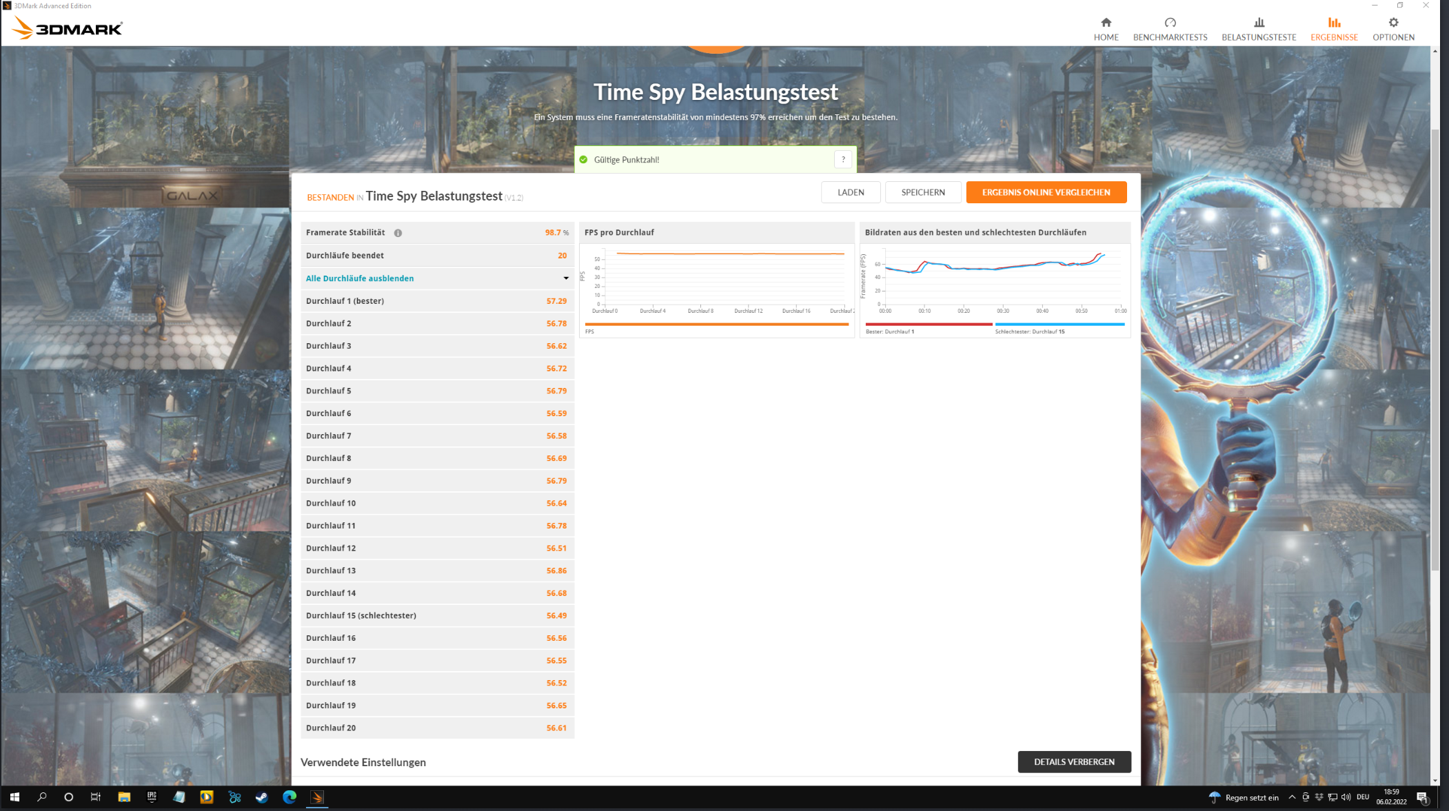

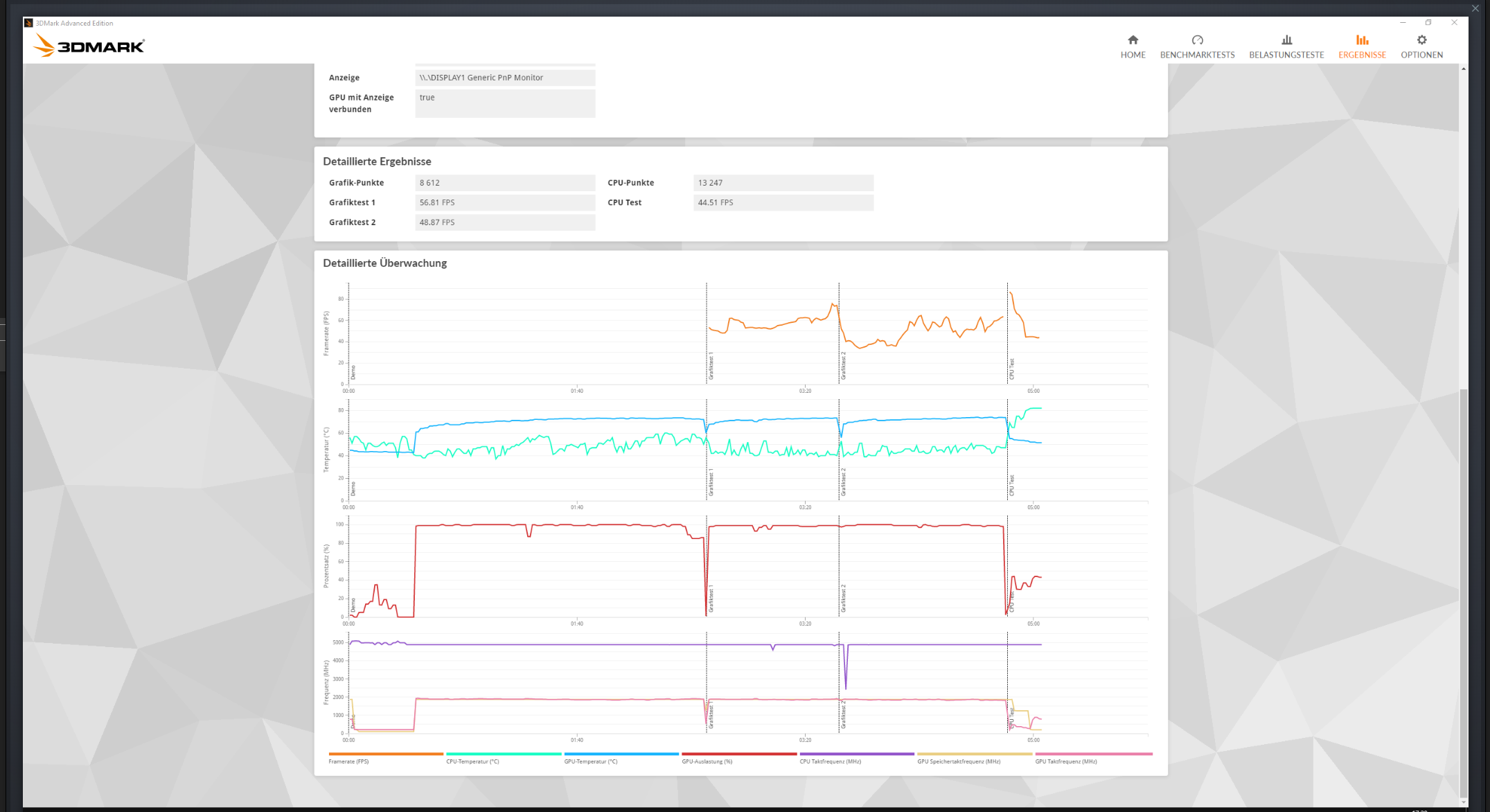

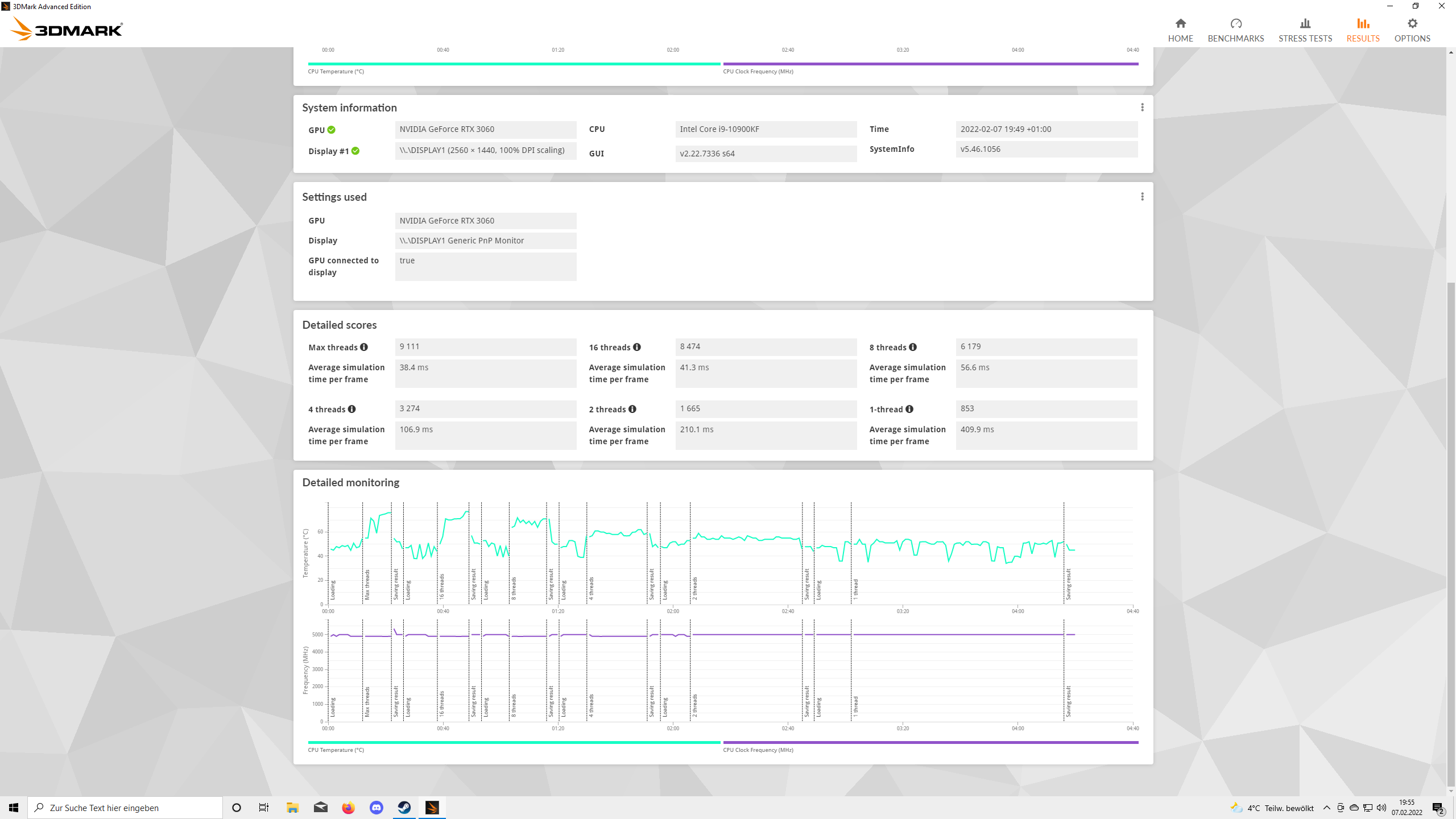

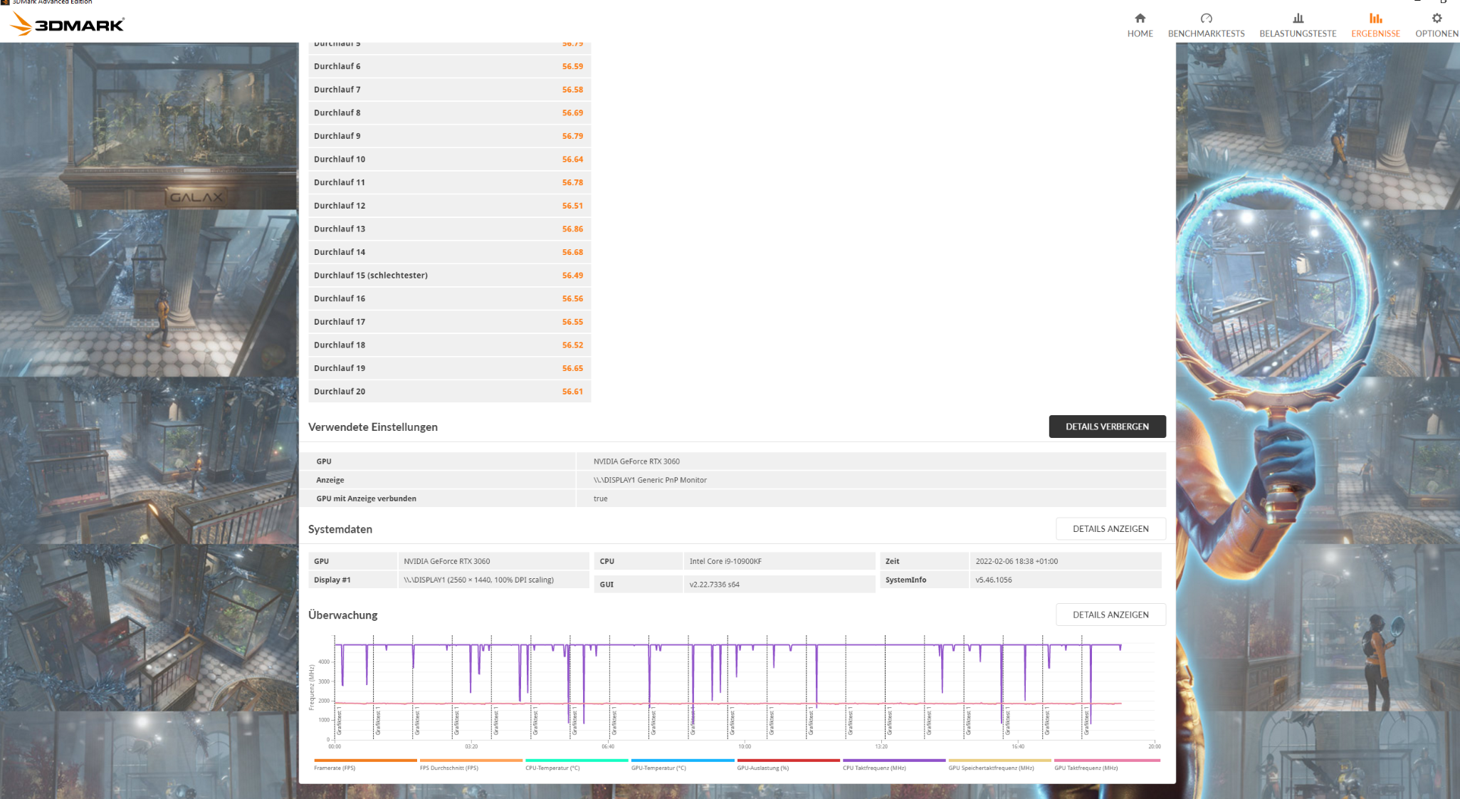

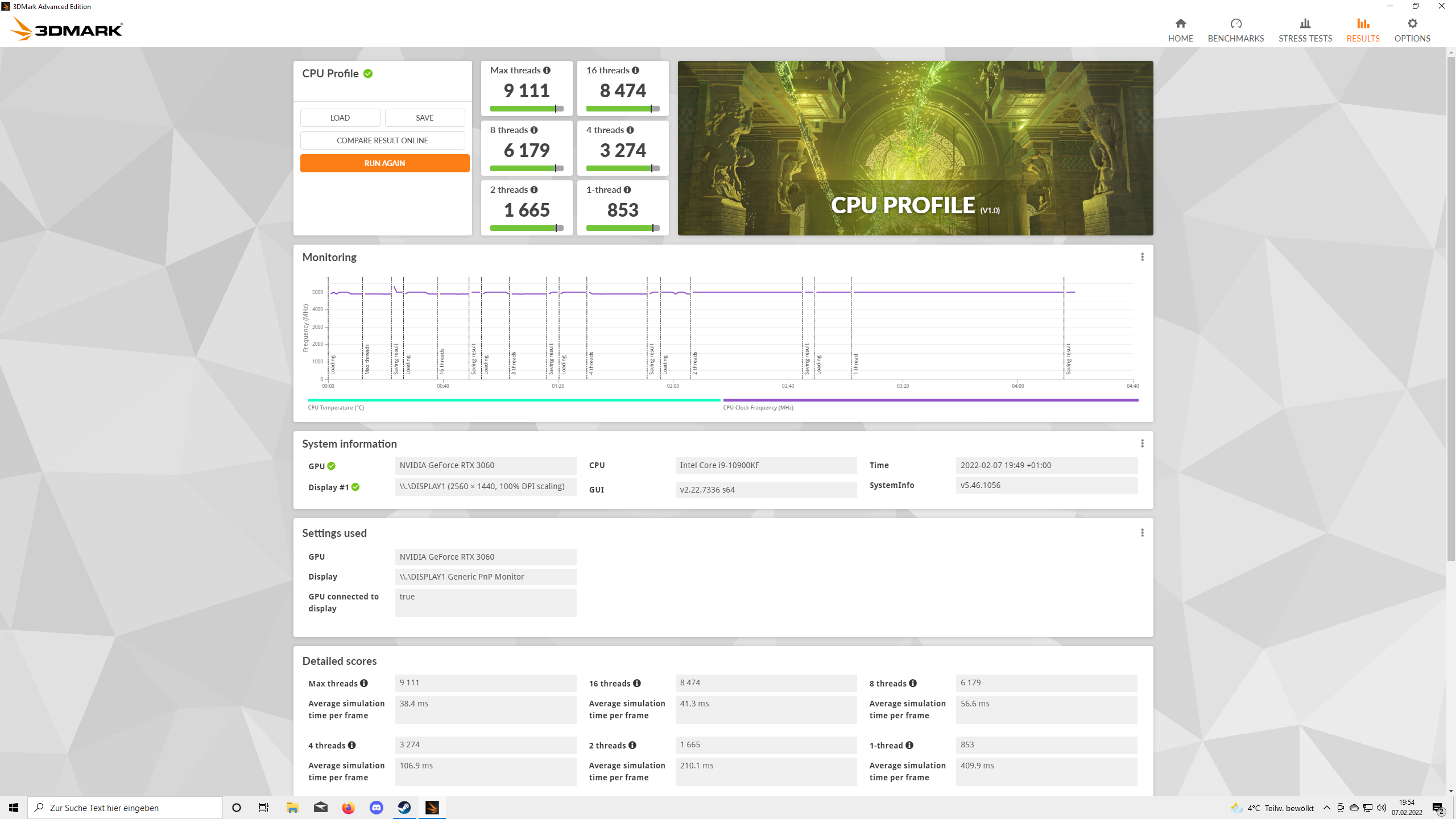

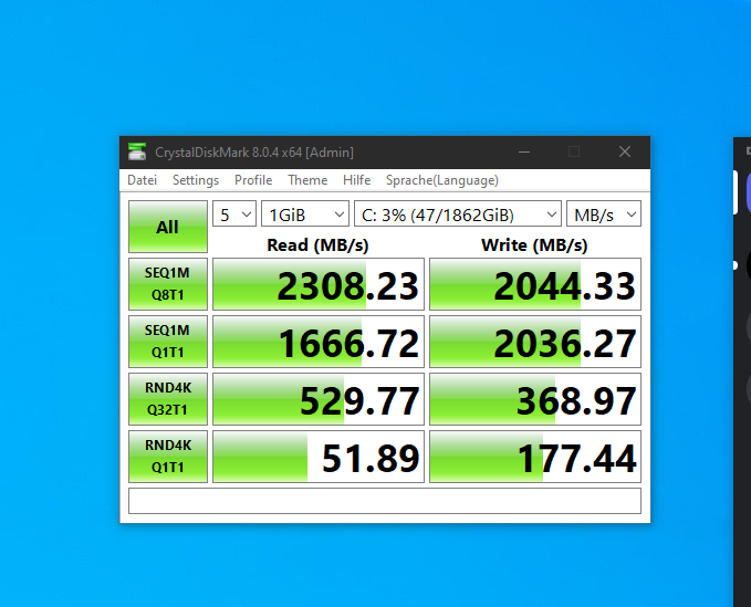

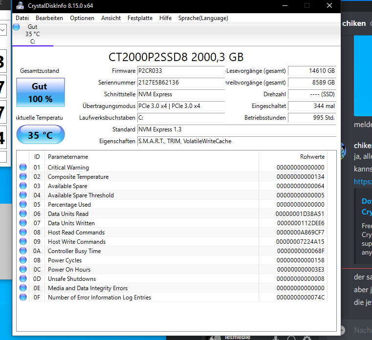

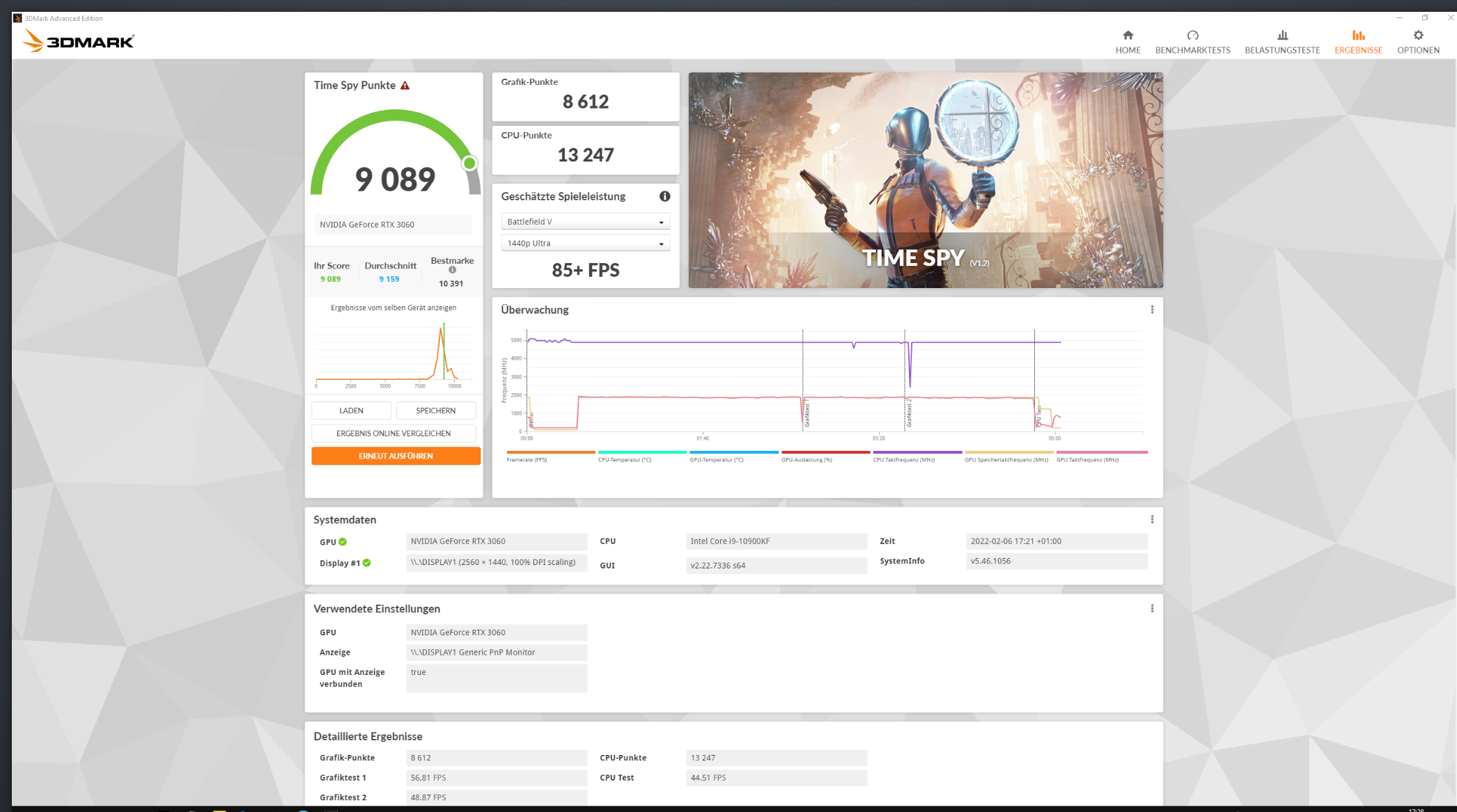

Ich kann euch die ganzen ergebnisse zeigen:
BITTE UM HILFE!
ich habe mich getraut und geschafft windows ist neu installiert, war gar nicht so schwer, haha.
Windows neuaufsetzen-> erledigt -> ergab keine Lösung
XMP-> aktiviert weiterhin->keine Lösung
Spiele ruckeln weiterhin, genauso an den Stellen, wie voher.
Was soll ich jetzt bloß machen?
BITTE UM HILFE!
Anmerkung 2022-02-07 182311.png70,3 KB · Aufrufe: 307 -
Anmerkung 2022-02-07 183007.png88 KB · Aufrufe: 341 -
Anmerkung 2022-02-07 185552.png2,1 MB · Aufrufe: 355 -
Anmerkung 2022-02-07 185523.png1,7 MB · Aufrufe: 335 -
Anmerkung 2022-02-07 185827.png726,5 KB · Aufrufe: 351 -

nicht gut.HisN schrieb:Ich sehe da bei einigen Durchläufen im 3D-Mark den CPU-Takt einbrechen, und bei anderen nicht.
per OSD?HisN schrieb:Du hast (in den letzten 15 Seiten) nicht zufällig einen Zusammenhang per OSD beobachten können?

Edit: könntet ihr mir bitte es einkreisen, wo die cpu einstürzt? danke!
