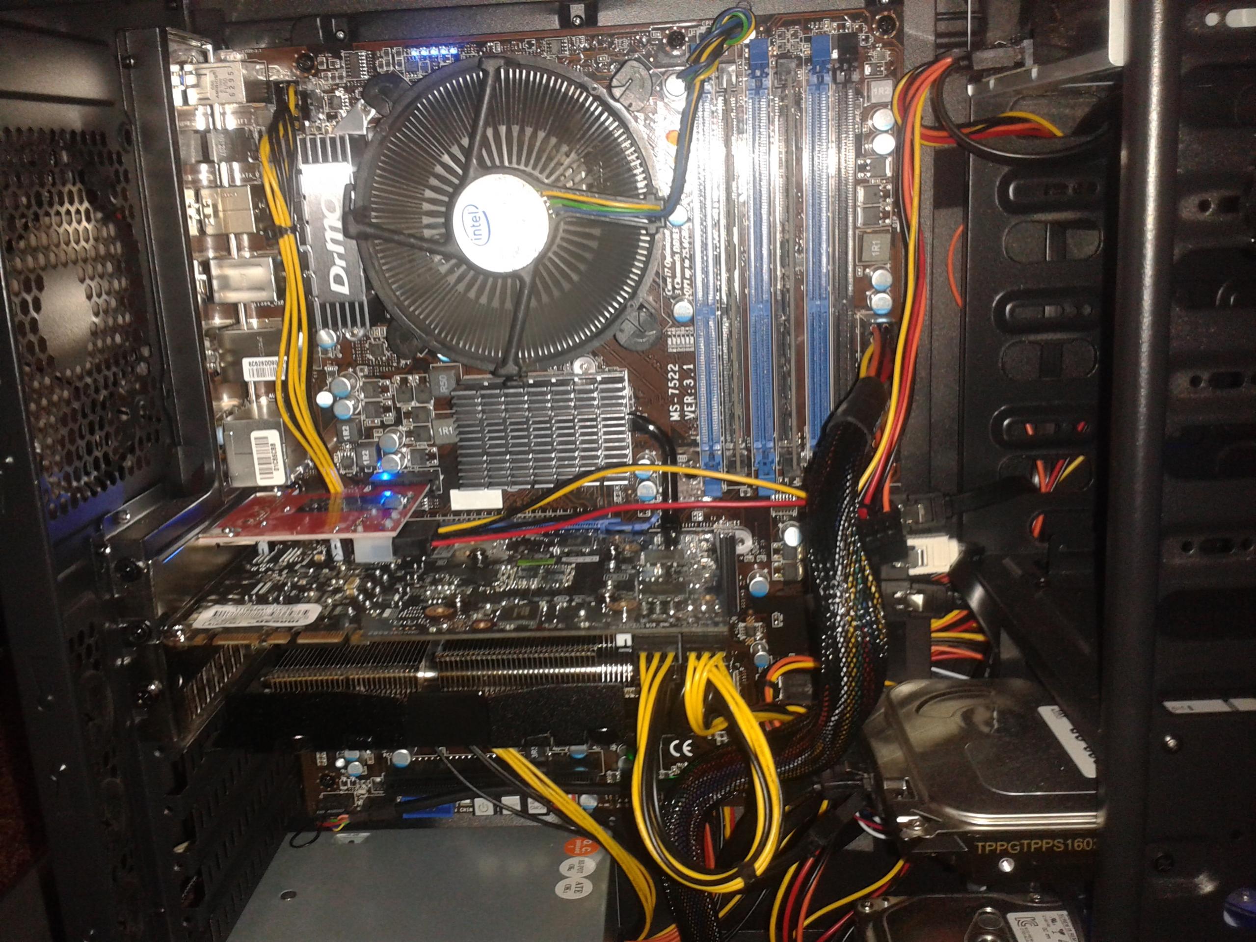

Hallo Forum,
Ich habe eben zum ersten Mal mit meinem neuen PC einen Bluescreen bekommen. Sehr wahrscheinlich lag es an Überhitzung. Schon ein Freund von mir sagte, ich habe einen zu kleinen Lüfter und solche Spiele wie Battlefield 4, Fallout 4 oder Overwatch bringen meinen PC regelrecht zum glühen. Mit dem Programm CoreTemp hab ich Temperaturen bis zu 100 °C gemessen und ich bin besorgt, denn einerseits möchte ich diese Spiele spielen, andererseits möchte ich meinen Computer nicht schaden und ich wollte es endlich mal auskosten eine GTX970 zu haben. Wenn ich immer bei solchen Spielen ans Gehäuse fasse, verbrenne ich mich fast. Dagegen sagt ein anderer Freund, sein PC werde beim spielen nicht mal heiß (ich weiß aber auch nicht was für einen Kühler er hat). Ich hab recht wenig Ahnung von PCs und möchte um Hilfe bitten, ob bzw. was für einen Kühler ich brauche, also vielleicht habt ihr Empfehlungen oder so. Ein Bild von meinem PC von Innen hab ich hier noch hochgeladen, hoffentlich kann das weiterhelfen.

erstmal: anständig verkabeln, Gehäuselüfter hinten rein

Du hast wohl einen Wärmestau im Gehäuse. hinten hast du schon mal keinen Lüfter. Sind vorne oder oben welche verbaut? Ich bezweifle es.
PS: weiß jemand, was das für eine PCIe Karte über der Graka ist? Noch nie gesehen sowas

Wo sind die RAM Riegel? Weggeschmolzen? :schief:
Könnte eine usb3 Karte sein.

Hm, sehe ich das falsch oder hat die Grafikkarte keinen Kühler drauf (drunter)? Wo liest er denn die hohen Temps, in der CPU oder der Graka?

@ kingmarci: die sind aber wirklich schwer zu erkennen auf dem bild^^
@ TE: hardware auflisten. gescheiten tower-kühler kaufen. lüfter fürs case kaufen.
Die Speicherriegel muss man auch mit der Lupe suchen :D

Das sieht nach einem ziemlich kleinen Passivkühler aus, bei einer Grafikkarte mit 2x 6Pin Stecker drin. Also 225W. Sowas muss eigentlich schief gehen.
ich check ehrlich nicht, was ihr da für ein Problem habt? natürlich sind da Lüfter drauf, oder was meint ihr, dass der schwarze Block da unter den Lamellen ist :rolleyes:
Der boxed Kühler ist zwar nicht toll, aber 100°C sollte man auch damit nicht erreichen. Ich denke eher, dass es an Gehäuselüftern mangelt. Die 970 hat eine Menge Watt, da entsteht viel Wärme. Wenn die dann nicht abtransportiert wird, staut es sich und dann wird die CPU heiß. Daher würde ich erstmal mit 2 vernünftigen Gehäuselüfter anfangen; besonders dann wenn der Threadersteller es sich nicht zutrauen sollte, das Mainboard für einen neuen CPU Kühler auszubauen. Abgesehen davon bringt auch ein neuer CPU Kühler nicht so viel, wenn die Luft im Gehäuse steht.

Ich verstehe nicht, wie hier Leute den GPU Kühler und die Lüfter darauf übersehen können....

Vorne und hinten großen Lüfter dran. Das Netzteil ist nicht oben und daher staut sich dort bei der CPU die warme Luft.
