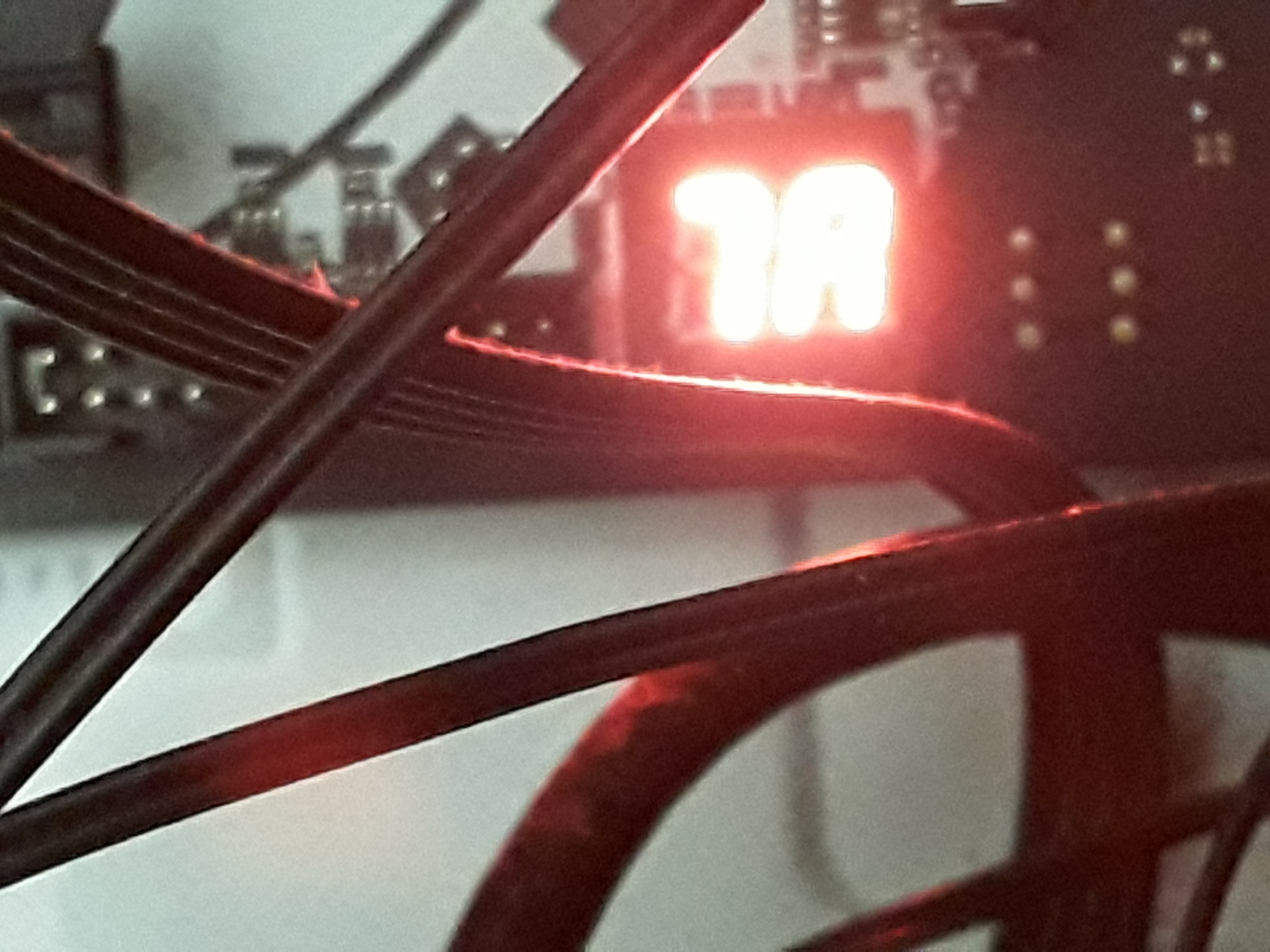

Zeigt mir Fehler 54 und A7 an .

Du meinst 07, oder?
Beides deutet auf Speicher hin:
54 - Unspecified memory initialization error
Nein 7A
Wie gesagt alle Laufwerke sind abgestöpselt und cmos Rest versucht ohne Erfolg.

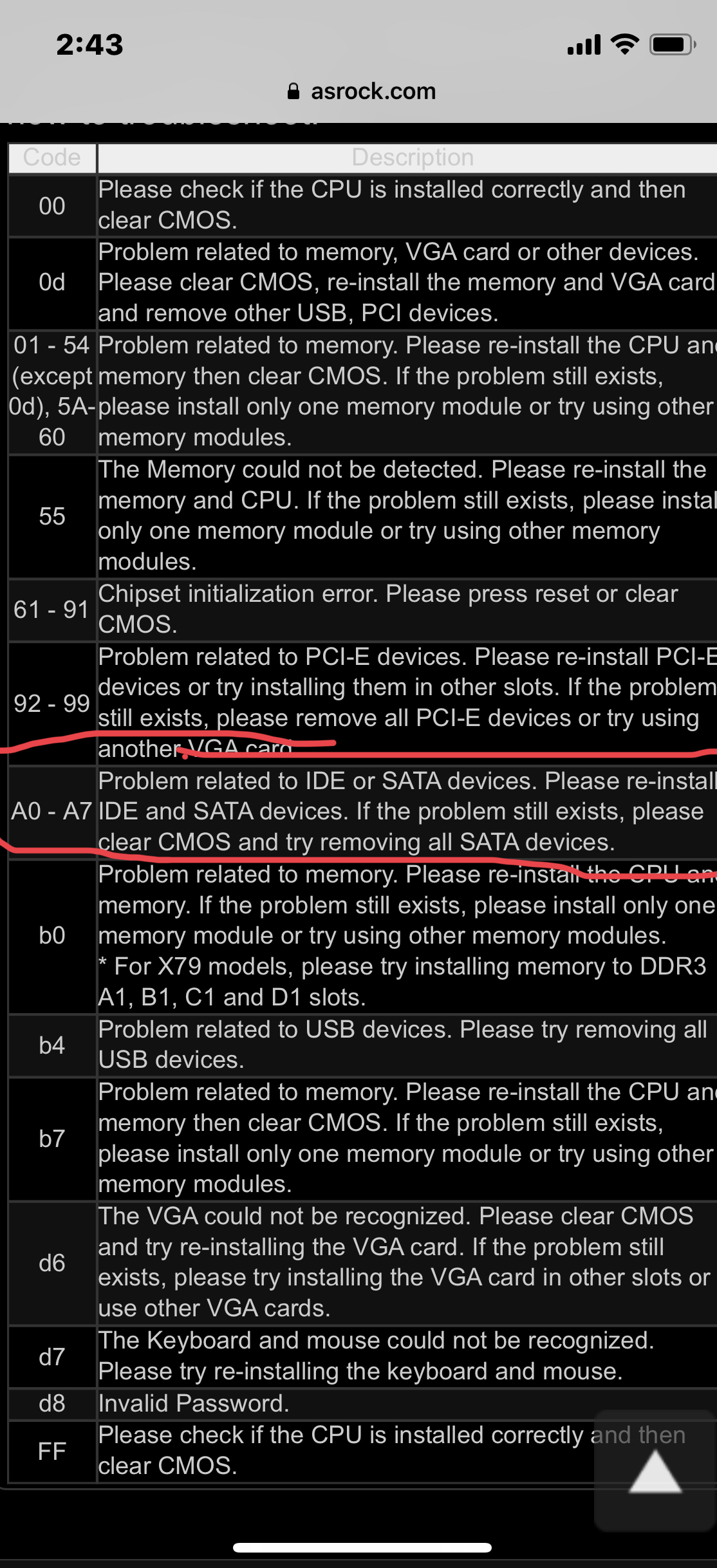

Ja die Seite kenne ich , wie gesagt es sind keine Laufwerke angeschlossen , weder intern noch extern
Kommt immer noch A7/7A

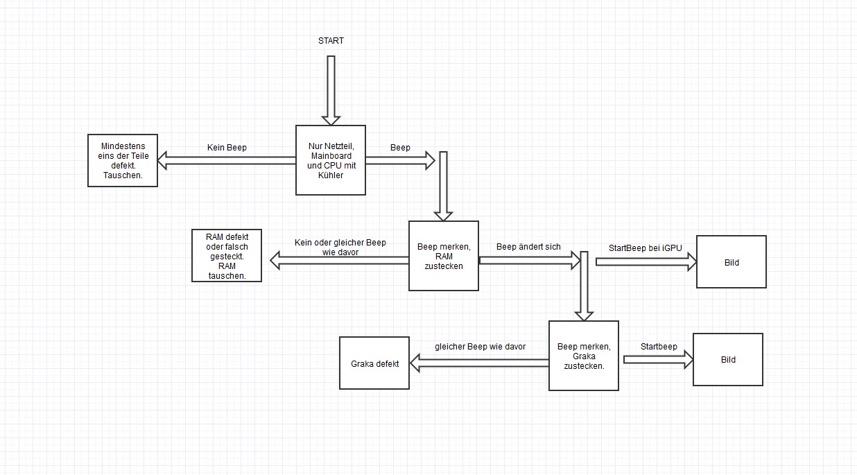

Hast du schonmal die Nullmethode ausprobiert ?
797195
Reaktionen: DannyA4
Also hab jetzt ein zweites RAM Kit geholt , funzt trotzdem nicht
G.Skill Aegis F4-3000
Also die Nullmethode probiere ich gleich nochmal
Es kommen immer wieder die Fehler A7 bzw. 54
Also ich komme mit der Nullmethode bis zum RAM, dann ist Sense
