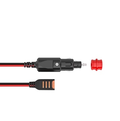

Wie genau machst du das?
Wie klemmst du das Ladegerät an die Kontakte?
https://www.ctek.com/de/products/fahrzeug/mxs-5-0
https://www.ctek.com/de/products/fahrzeug/connect-cig-plug
damit. Ich lass das dran bis ich weg muss oder bis das Ladegerät sagt - fertig -
Ich hab dieses Ladegerät eigentlich hauptsächlich fürs Motorrad.
Geht auch bei ner leeren Autobatterie einwandfrei. Dauert halt bei nem großen Diesel 20 Stunden von leer bis voll

@h00bi
Super! Ich zitiere mal die Website für alle anderen die Interesse dran haben:
Kann ich Ihren CONNECT CIG PLUG zum Laden der Batterie über den Zigarettenanzünder in meinem Auto verwenden?
Ja, aber Sie müssen prüfen, ob in der Steckdose bei ausgeschalteter Zündung Spannung anliegt. Wenn Sie bei ausgeschalteter Zündung ein Mobiltelefon laden oder ein Navigationsgerät betreiben können, dann können Sie auch die Batterie auf diese Weise laden.

Hatte ich ja schon im post 20 geschrieben, das es nur geht, wenn die 12v Dose nicht mit über die Zündung läuft.
Reaktionen: Busta Rhymes
Und es bringt auch nichts wenn die batterie wirklich leer ist. (Jedenfalls kurzfristig). Du müsstest dann 1-2 Tage Laden lassen und gucken ob er dann anspringt. (Abhängig von der "Größe" der batterie)
Es ist so halt nur als Erhaltungsladung gedacht, wenn Batterie leer, dann braucht es ein Ladegerät mit mehr Leistung und dann auch direkt an die Batterie oder im Motorraum an die ladestützpunkte anschließen.
