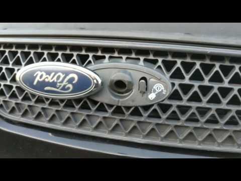

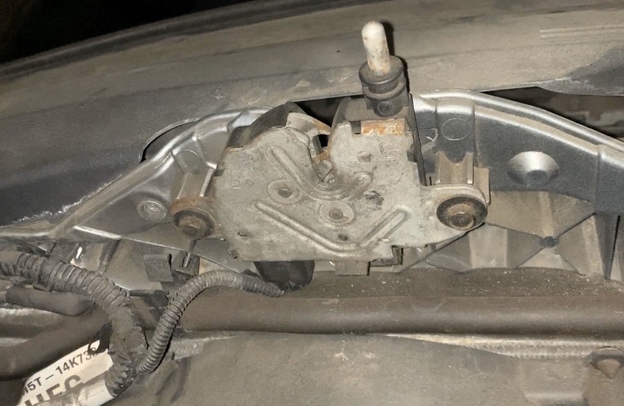

nebulein schrieb:
Um welches Fahrzeug handelt es sich denn? Bei vielen gibts da auch kleinere Tricks die aber Modellspezifisch sind, beispielsweise gammeln bei diversen Fordmodellen gerne mal im Winter die Schlösser vorn im Logo zu, Folge man kann die Haube nicht mehr öffnen, aber ein Rostlöser oder WD40 ins Schloss kann da schon wahre Wunder wirken.
Fun Fact: Es ist ein Ford Focus Baujahr 2005!
Ich dachte das Schloss wäre defekt da kein rasten, klicken etc.
Dann habe ich den Schlüssel mal nach links mal nach rechts gedreht und dabei gleichzeitig mit flacher Hand die Motorhaube nach unten gedrückt, siehe da es öffnete sich!
Scheinbar hat sich da Rost angesammelt, der Druck von oben hat es wieder gelöst.
Die Batterie vom Innenraum zu laden hab ich mich zum Glück dann doch nicht getraut!
Nächstes mal spritze ich die ganze Flasche WD40 rein dann sollte es von selbst aufgehen :D

Da hab ich ja genau ins schwarze getroffen. Ja beim Focus 2 passiert das ganz gern. Am besten mit Rostlöser öffnen und dann mal mit einem Schmiermittel die ganze Mechanik einsprühen, dann funktioniert das auch wieder.
Reaktionen: Busta Rhymes
