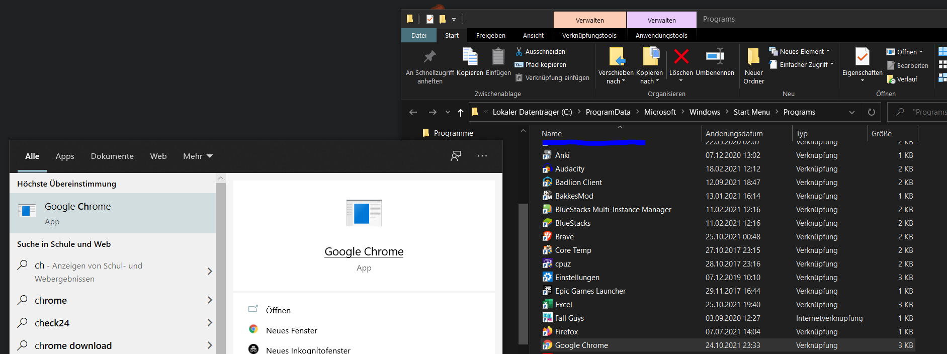

Ich hatte vor ein paar Tagen meinen PC (Windows) neu aufgesetzt und soweit ist auch alles gut.
Aber das Startmenu macht ein bisschen Probleme.
Wenn ich nach ein paar Programmen suche findet es die zwar, aber das Icon fehlt aus irgendeinem Grund.
Im %appdata% Folder sind aber alle Icons ohne Probleme zu sehen.
Hat jemand eine Idee, was man da versuchen könnte? (Sieht man ja im Bild)

Leider auch nicht.
Der obere Befehl geht durch, bringt aber nichts.
Der untere Befehl "Ab Windows 10 1903" bricht mit nem Fehler ab, obwohl ich Ver. 19043.1288 installiert habe.

Solche "schwereren" Probleme mit Icons hatte ich leider noch nicht, bei mir hat es bis jetzt immer ausgereicht, falls ein Icon mal nicht richtig war, den Cache zu löschen.
Dann kann ich dir nur empfehlen zu warten, ob noch jemand eine Lösung parat hat oder zu versuchen mit sfc /scannow und DISM dein Win10 auf Fehler zu prüfen und zu reparieren oder eben ein Inplace-Upgrade durchzuführen.

Die Programme hast du dann auch alle neu installiert?
Nein, die hab ich auf einer 2. bzw 3. HDD in meinem PC übernommen. Nur meine SSD mit dem OS habe ich komplett neu aufgesetzt. Die Verknüpfung für das Startmenü habe ich halt aus einer Sicherung rüberkopiert. Aber das sollte doch eigentlich ohne Probleme gehen, oder nicht?
