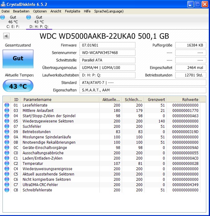

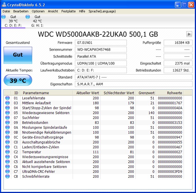

Poste bitte mal den Screen von CrystalDiskInfo (die Portable Standard Edition reicht und ist frei von Werbung, einfach auf den Link der Portable klicken, warten bis die zip Datein automatisch downgeloaded wird, die zip speichern und irgendwohin komplett entpacken, dann DiskInfo.exe dort starten) für die Platte, ziehe aber bitte das Fenster soweit auf, dass alle Attribute und auch die Rohwerte vollständig sichtbar sind.

Hallo, anbei das Ergebnis von Crystaldisk. Ein RAM-Defekt halte ich für unwahrscheinlich, weil ich das System 5 Jahre mit einer anderen Festplatte problemlos booten konnte.

Wenn die Zahl der Ultra-DMA CRC Fehler steigt, dann ist es eigentlich immer das Datenkabel (ggf. dessen Stecker) die Ursache.

Bleibt denn der Rohwert vom Attribut C7 nun stabil?
Hier der neue Bericht von Crystaldisk.
So wie ich das einschätze, steigt der Wert der Ultra-DMA-CRC-Fehler ganz schön rasant.

So, Crystaldisk zufolge überträgt die Festplatte jetzt nur noch im PIO/DMA-Modus. Im Geräte-Manager ist Multiword-DMA-Modus 2 angegeben.
Und steigt denn nun der Rohwert von C7 nicht mehr an?
Der C7-Wert liegt jetzt bei 436A, steigt also weiter an. Ist es schwierig, den Festplatten-Controller zu wechseln und könnte das helfen?

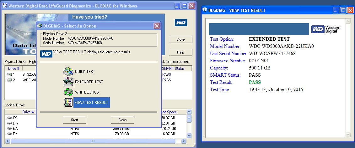

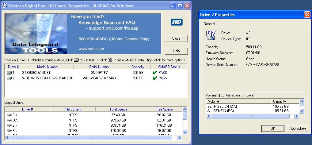

P.S. Hier noch die Ergebnisse von LifeGuard Diagnostics:
