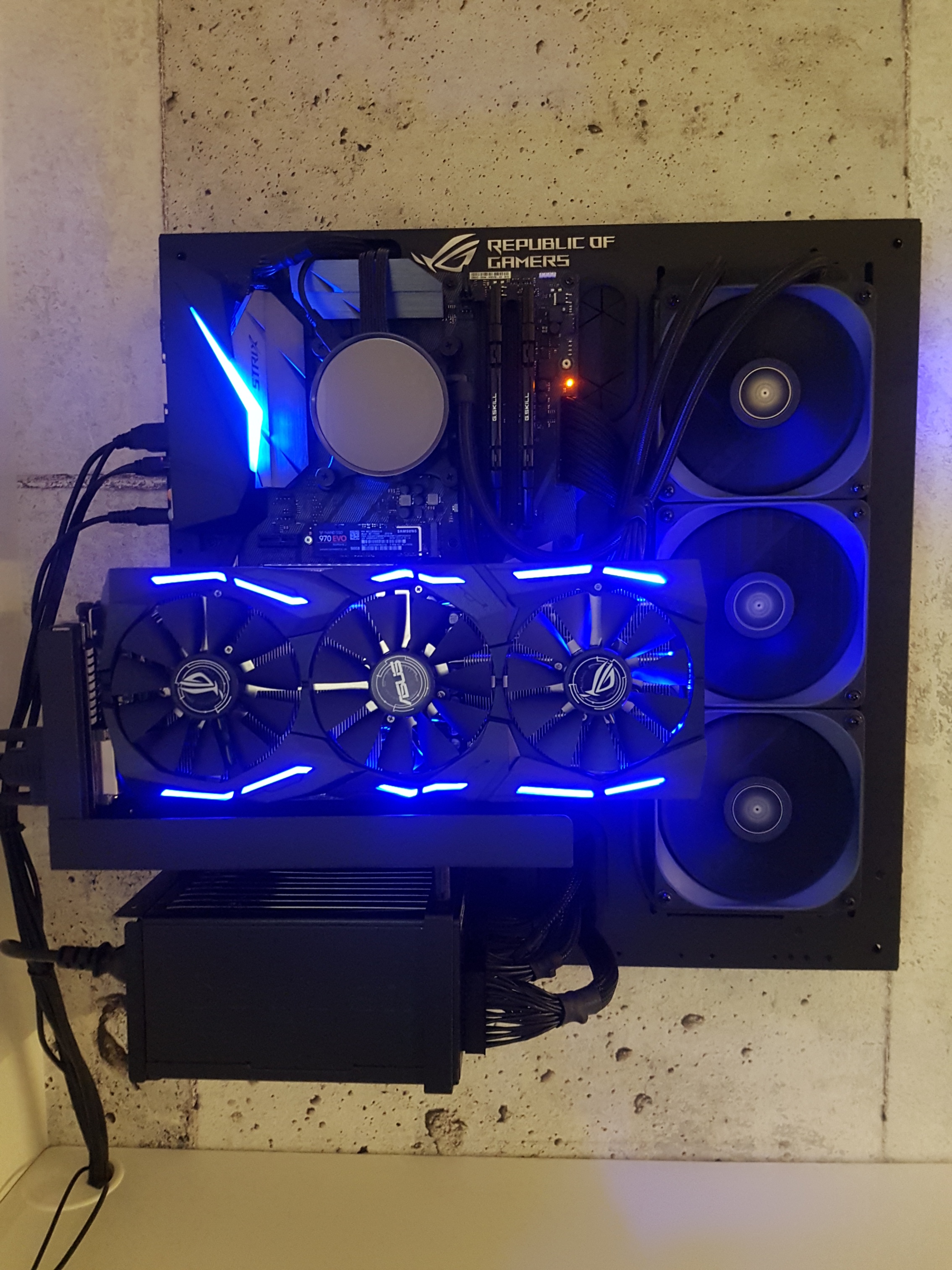

Hi bin ganz neu hier und hab nen Problem!:(
Habe mir einen Pc selbst zusammengebaut der mir folgende Fehler ausspuckt!

Mein System:
Gehäuse: Thermaltake Core P3
Mainboard: Asus Rog Strix Z370-F Gaming
Prozessor: Intel core i7 8700k
Prozessor WK: NZXT Kraken X72
Arbeitsspeicher: G.Skill Ripjaws DDR4-3400 / 2 x 8Gb
Grafikkarte: Asus Strix Gtx1070 OC Edition
Netzteil: bequiet Straight Power 11
Festplatten: Samsung 970 Evo NVMe M.2 250 Gb
Samsung 970 Evo NVMe M.2 500 Gb
Samsung 840 Evo 250 Gb
Samsung HD103SJ
Samsung HD103UJ
Betriebssystem: Win 10 Pro 64bit

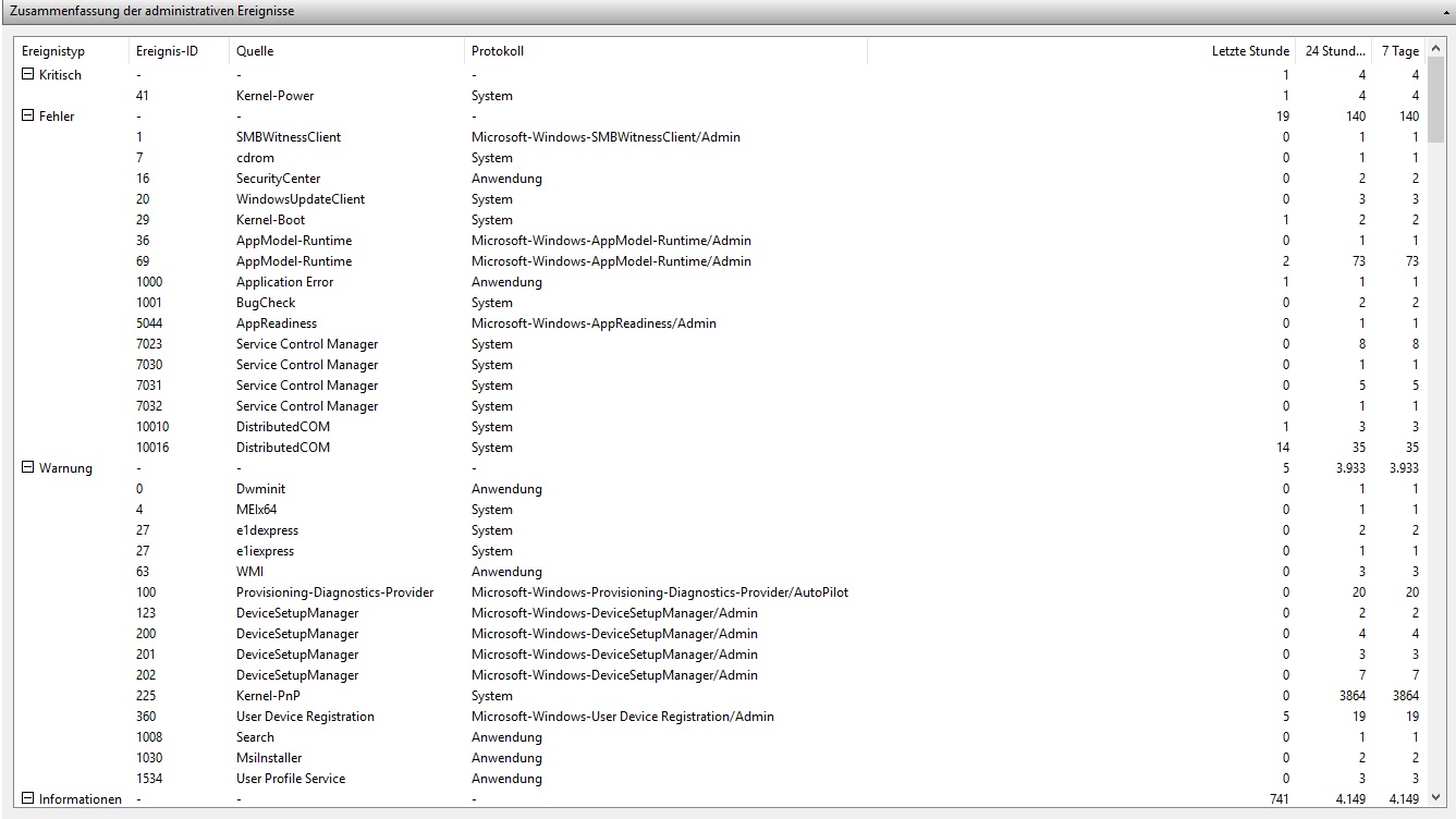

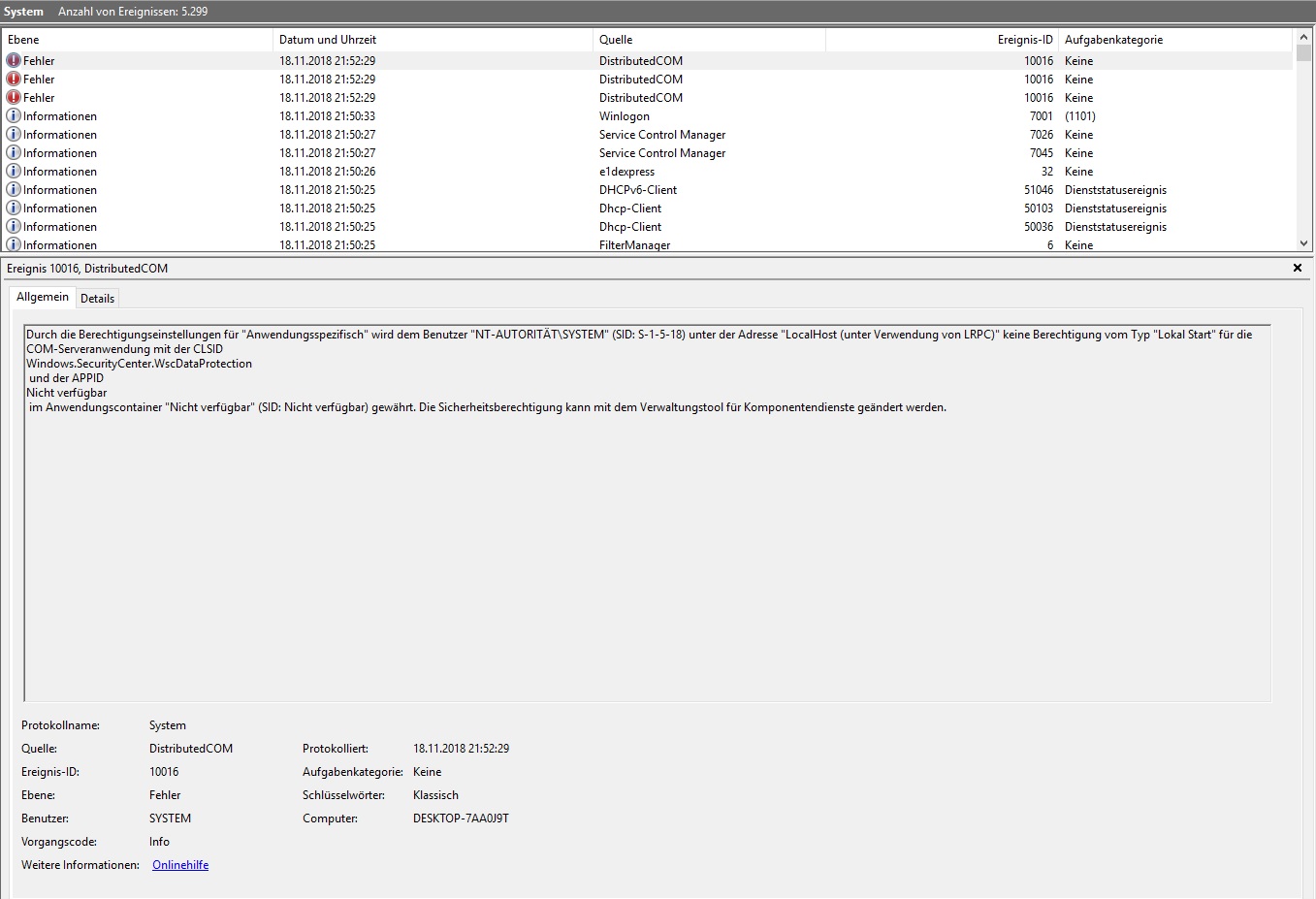

Kann jmd mit soetwas was anfangen? Mir werden hier zich1000 solcher fehler und Warnungen angezeigt!!
Bin da leider total überfragt und Google hilft da auch nicht viel

Mal die GTX wieder aus und eingebaut, vllt wird sie dann wieder erkannt?

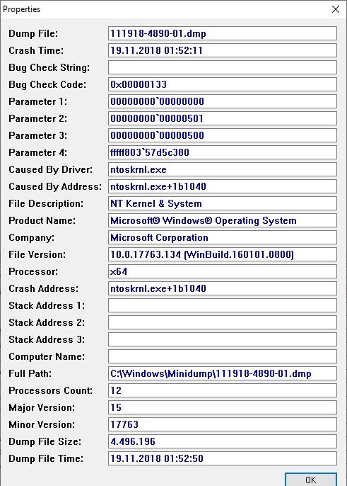

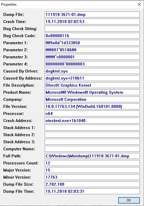

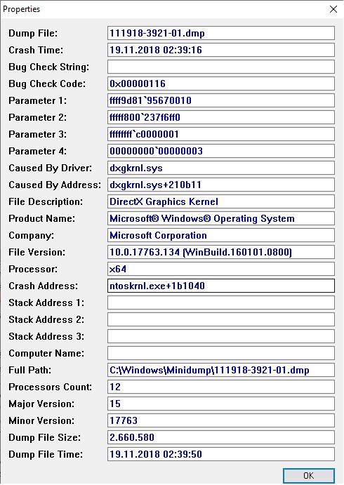

Hab mir mal das Programm bluescreenview geladen! Kann da jmd was mit anfangen?

Die Chipsatztreiber für das Mainboard sind auch aktuell?
ntoskrnl kann leider mehrere Ursachen haben (einschließlich zu hoher Temperaturen, Netzeil, defekter HDD/SDD oder RAM),
dxkrnl lässt auf DirectX schließen
Du hast ja jede Mengen Festplatten dran, versuche mal alle anderen die nicht für Windows benötigt werden abzustecken und den Grafikkartentreiber zu installieren.
