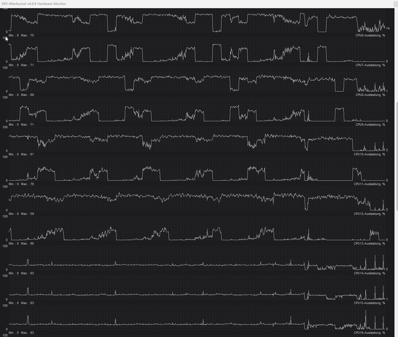

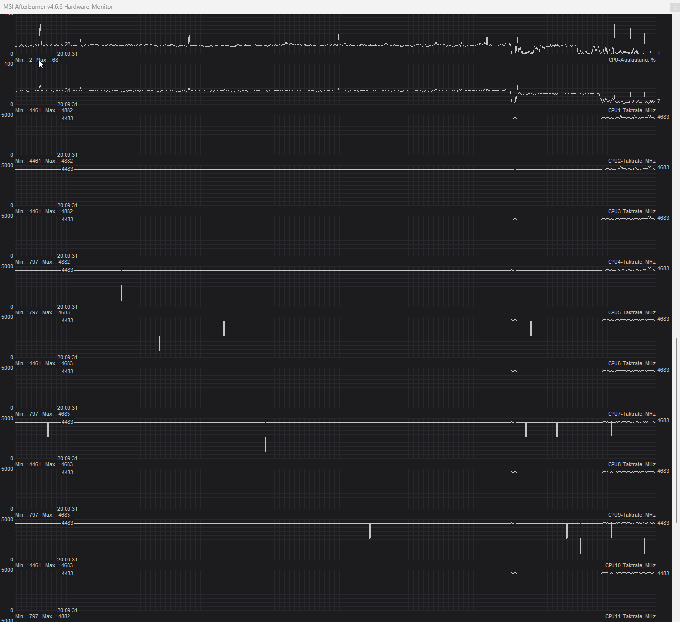

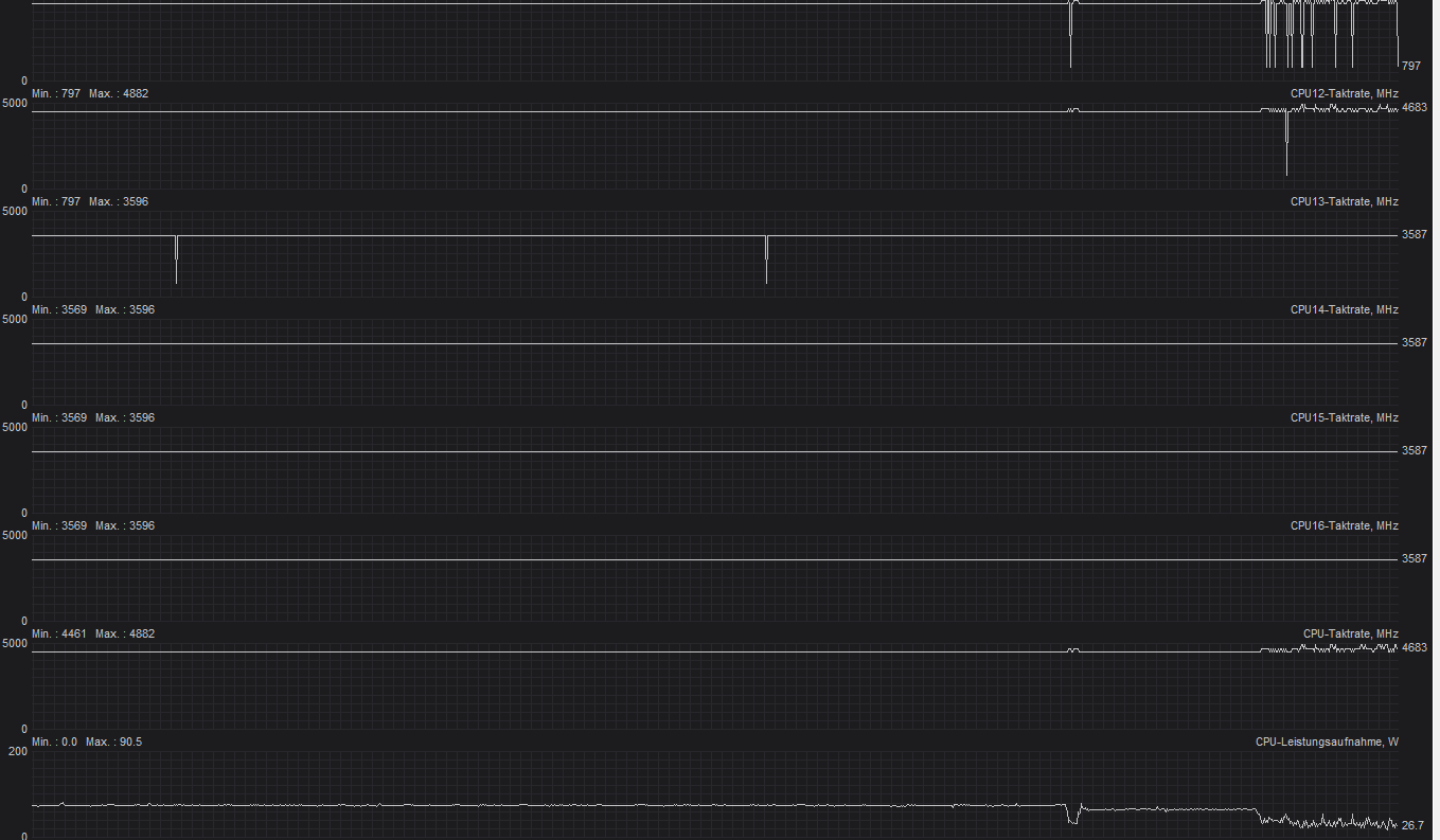

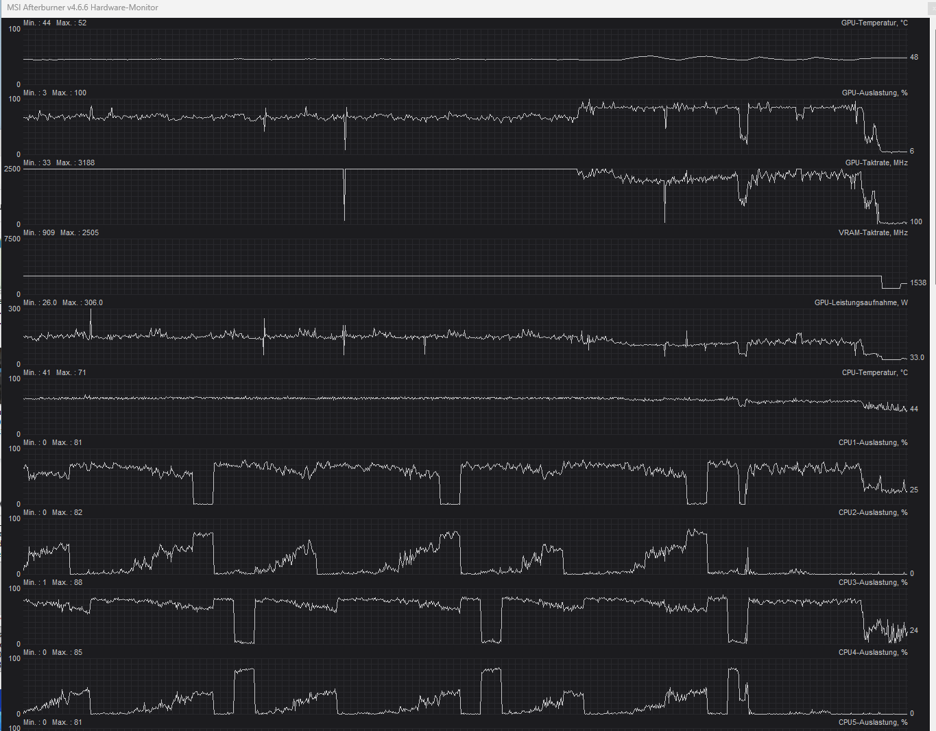

@HisN Hi HisN, ich glaube noch nicht daran. Schau dir mal die Screenshots an. Sieht das noch immer wie ein CPU-Bottleneck aus? Die GPU ist laut den Daten des Afterburners 100% ausgelastet gewesen.
Temperatur Korrektur: Die CPU ist doch ein Bisschen wärmer als ursprünglich angegeben. Max. 71° Grad.
Da ich die Screenshots etwas unübersichtlich finde, hier die nackten zahlen. Zum Monitoren habe ich den Afterburner hergenommen. Die zu Beginn im Thread genannten Werte stammen von Adrenaline. Die Werte wurden nach 30 Minuten Assetto Corsa Competizione auf einem vollen Server (~30 Gegner)
GPU
GPU-Temp: Max. 52° Grad
GPU-Auslastung: 100%
GPU-Taktrate: Max. 3188
VRAM-Taktrate: Max. 2505
GPU-Leistungsaufnahme: Max. 306
CPU
CPU-Temperatur: Max. 71° Grad
CPU1-Auslastung: Max. 81% (Max. 4.882 GHz)
CPU2-Auslastung: Max. 82% (Max. 4.882 GHz)
CPU3-Auslastung: Max. 88% (Max. 4.882 GHz)
CPU4-Auslastung: Max. 85% (Max. 4.882 GHz)
CPU5-Auslastung: Max. 81% (Max. 4.683 GHz)
CPU6-Auslastung: Max. 75% (Max. 4.683 GHz)
CPU7-Auslastung: Max. 71% (Max. 4.683 GHz)
CPU8-Auslastung: Max. 68% (Max. 4.683 GHz)
CPU9-Auslastung: Max. 71% (Max. 4.683 GHz)
CPU10-Auslastung: Max. 61% (Max. 4.683 GHz)
CPU11-Auslastung: Max. 78% (Max. 4.882 GHz)
CPU12-Auslastung: Max. 59% (Max. 4.882 GHz)
CPU13-Auslastung: Max. 90% (Max. 3.596 GHz)
CPU14-Auslastung: Max. 93% (Max. 3.596 GHz)
CPU15-Auslastung: Max. 93% (Max. 3.596 GHz)
CPU16-Auslastung: Max. 93% (Max. 3.596 GHz)
CPU-Gesamtauslastung: 68% (Max. 4.882 GHz)

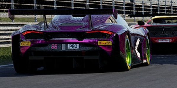

Und hier zwei Screenshots die verdeutlichen sollen, wie schlecht die Grafik mit der 9070XT aussieht. Die Settings waren maxed-out, dennoch sehen fast alle glänzenden Oberflächen so aus. Das hatte ich mit der 1070 nicht.

Dann hast Du uns also mit der ersten Behauptung (GPU 85%) in die Irre geführt? Wobei ich auf den Screens in der ersten Hälfte nirgendwo 100% Graka-Auslastung sehe, das ist weit drunter, erst in der 2. Hälfte gehts hoch, und auch dort sind es keine 99% wie man an den Ausschlägen nach oben sieht, sondern immer weniger. Solange da nicht dauerhaft 95% oder mehr GPU-Auslastung ist: CPU-Limit. Immer noch. Wahrscheinlich solange das CPU-Gegner-Feld noch eng zusammen ist. Mich persönlich interessiert die CPU-Auslastung nicht, kann man sowieso nichts daran erkennen. Was hier die Spezialisten daran sehen wollen .... aber vielleicht erfahren wir es noch.
Das mit dem Oberflächen sieht grauselig aus. Aber da ich ein grüner Fanboy bin, kann ich leider nicht darauf schließen, von was für einer Einstellung im Treiber das kommen könnte. Normal ist es nicht.

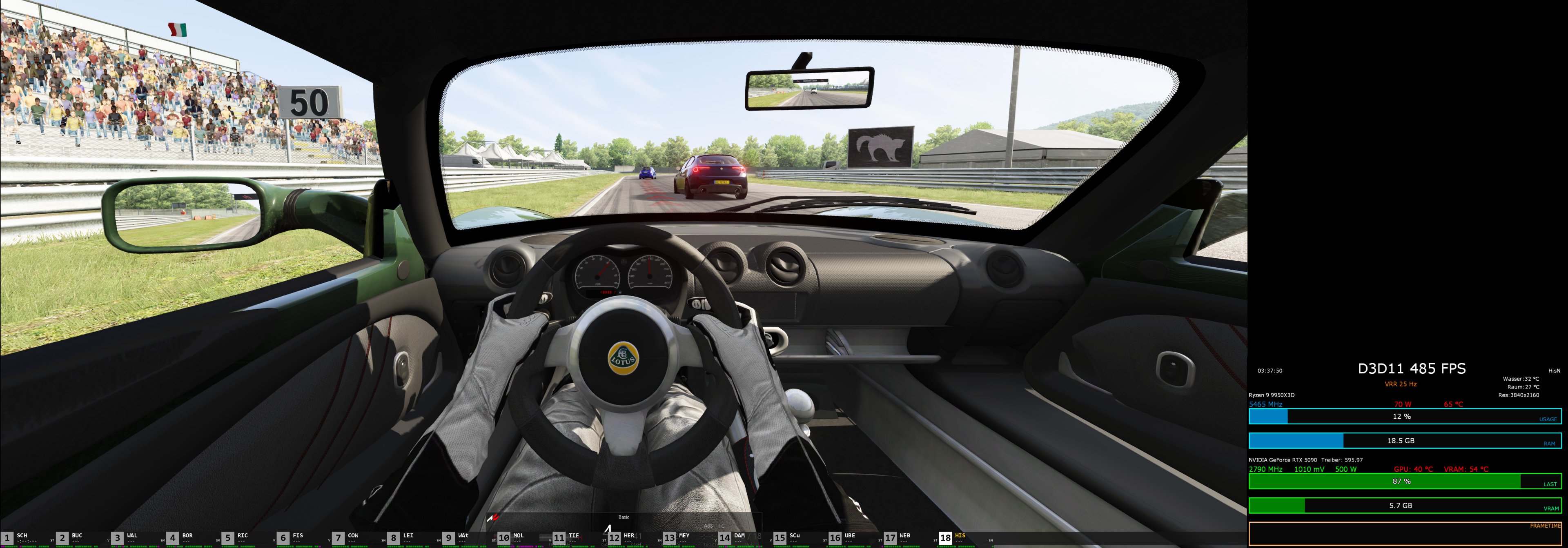

Gerade mal geschaut, ich hänge auch im CPU-Limit bei AC^^ (Und man sieht es nicht an der CPU-Auslastung).
Aber die spiegelnden Flächen, sehen auch wie spiegelnde Flächen aus.
ACC != AC Evo. In Evo sehen die Texturen normal aus :-)
Die ersten Daten (GPU/CPU%) stammen aus Adrenaline, die neuen Daten aus dem Afterburner. Ich habe gestern noch AC Evo installiert: GPU Auslastung bei fast 100%. Wie mir scheint, ist ACC bzw. die UE4 Engine einfach zu wählerisch/zickig. Hätte mir fast eine 5070TI bestellt, aber ich habe mich nun damit abgefunden, dass die Reise nach AC EVO gehen wird/muss. Zumal ACC aus 2018 (Early Access) bzw. 2019 ist.
Ganz zufrieden bin ich damit nicht, ist mir aber lieber als der 250€ Aufpreis (9070XT Hellhound zu 5070TI Windforce V2) für eine GPU aus dem grünen Lager bei nahezu identischer Performance. Ich poste später zur Beurteilung den Leistungsverlauf von AC EVO.
ACC ist CPU lastig (siehe diverse Reviews von Hardware Unboxed). Da ist der alte Intel Prozessor klar der limitierende Faktor. Zudem läuft ACC generell besser mit Nvidia KArten.
