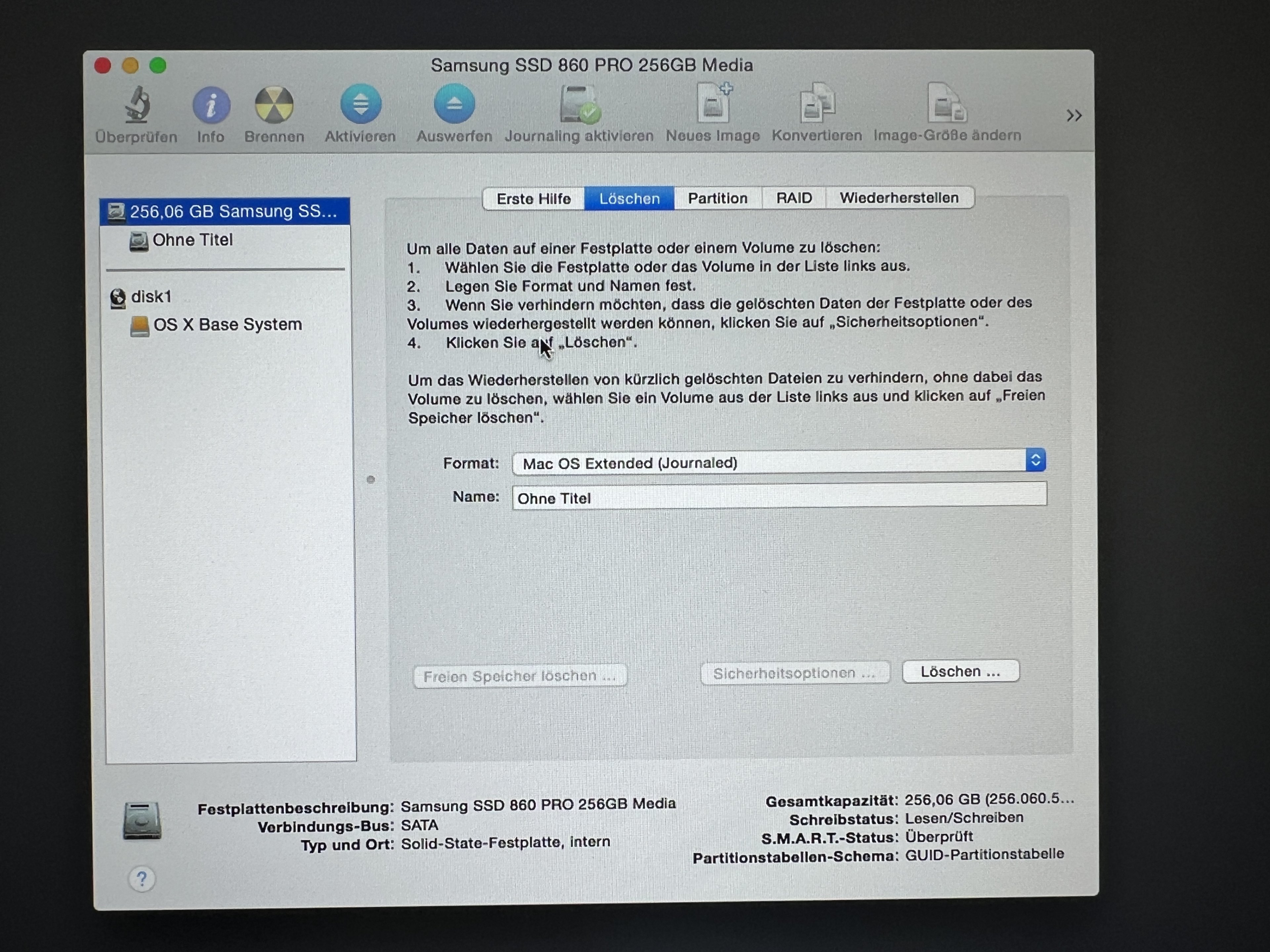

Ich habe bei dem Versuch einen Mac Mini 2015 zurückzusetzen wohl aus versehen die Partition gelöscht. Jetzt startet er mit einer sich drehenden Weltkugel und brint mich an den Punkt, an dem ich das OS neu installieren kann.
Problem, er findet keine Startpartition. Ich habe jetzt versucht, dass mit dem Festplattenmanager hinzubekommen, aber ich blicke da nicht durch, was ich machen muss, dass das wieder funktiniert. Der Rechner ist mit einer Samsung Evo 890 ausgesattet worden.

Habe ich alles gemacht. Die Festplatte wird erkannt. Ich erstelle eine Partition… Aber er gibt mir dann nichts zur Auswahl.
Da passiert gar nix. Es ist markiert und fertig.
Update: Nach einem Neustart hat er die Partition gefunden.
Vielen Dank für Eure Hilfe.
