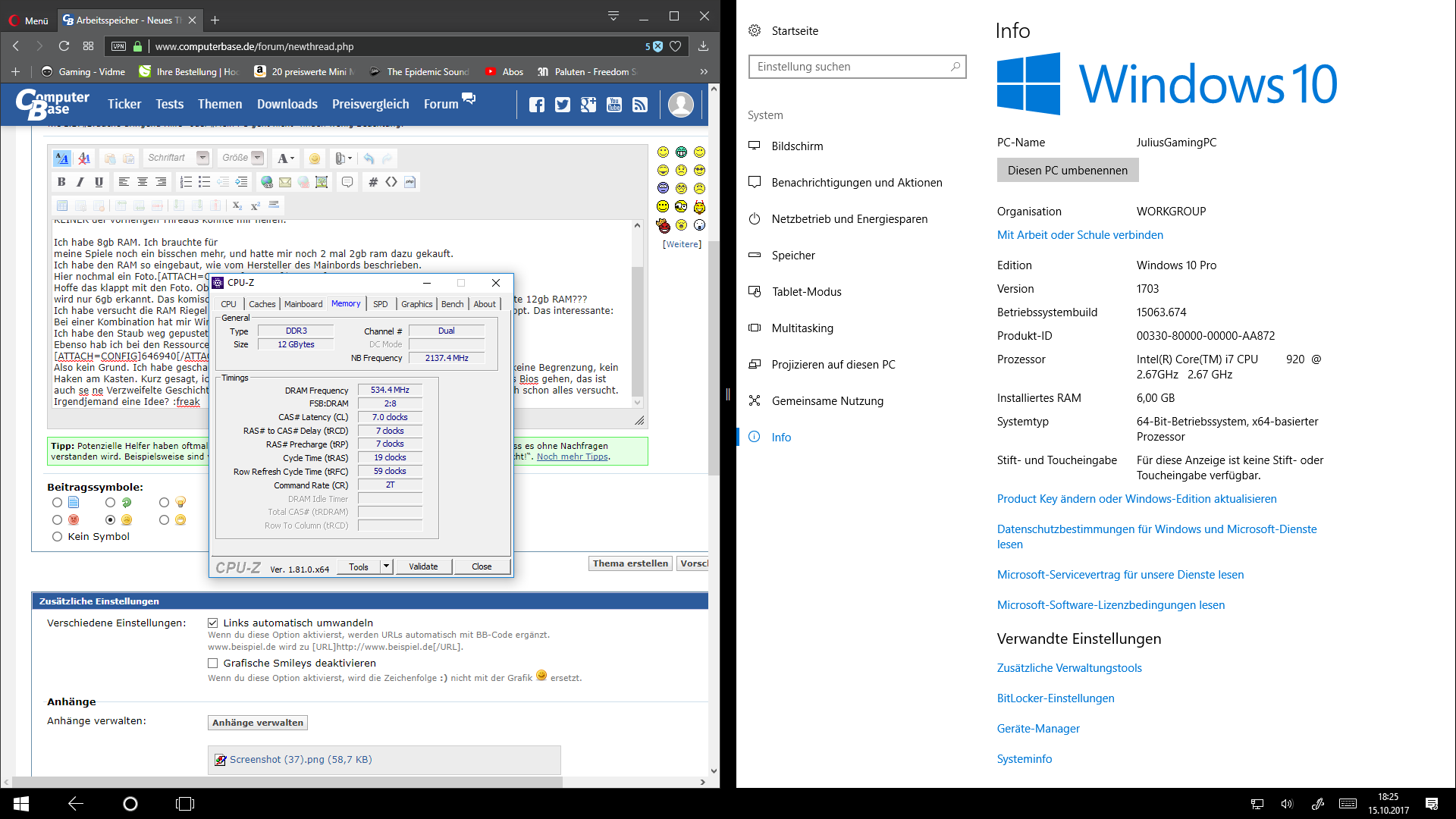

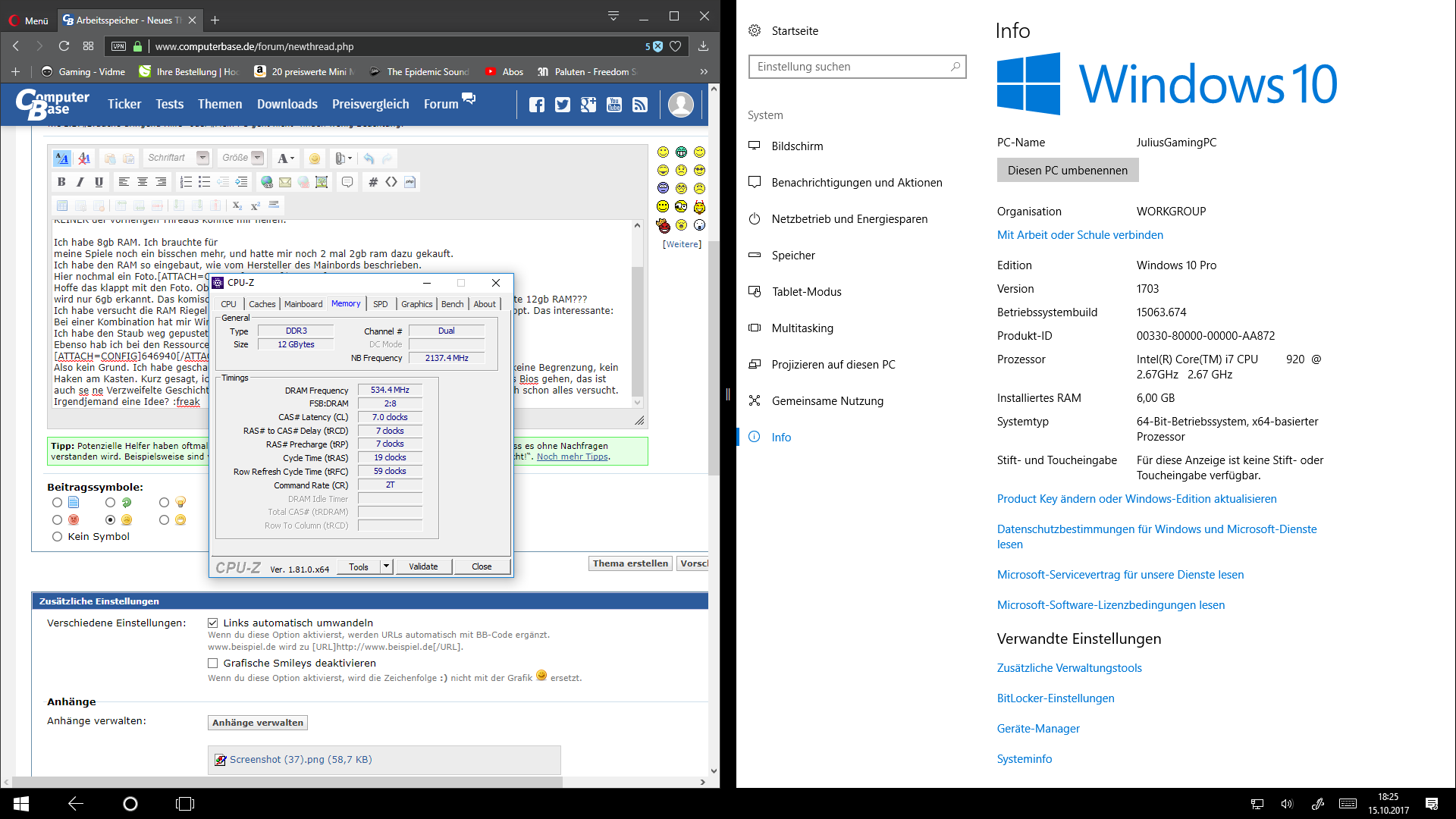

Vorab: Ich habe Windows 64-bit
Ich habe 8gb RAM. Ich brauchte für
meine Spiele noch ein bisschen mehr, und hatte mir noch 2 mal 2gb ram dazu gekauft.

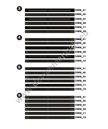

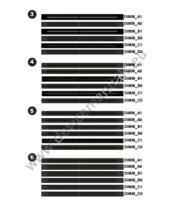

Ich habe den RAM so eingebaut, wie vom Hersteller des Mainbords beschrieben.
Hoffe das klappt mit den Foto. Obwohl ich alles so gemacht habe wie im Handbuch steht,
wird nur 6gb erkannt. Das komische: Ich habe mir die App CPU-Z installiert und die sagt mir ich hätte 12gb RAM???

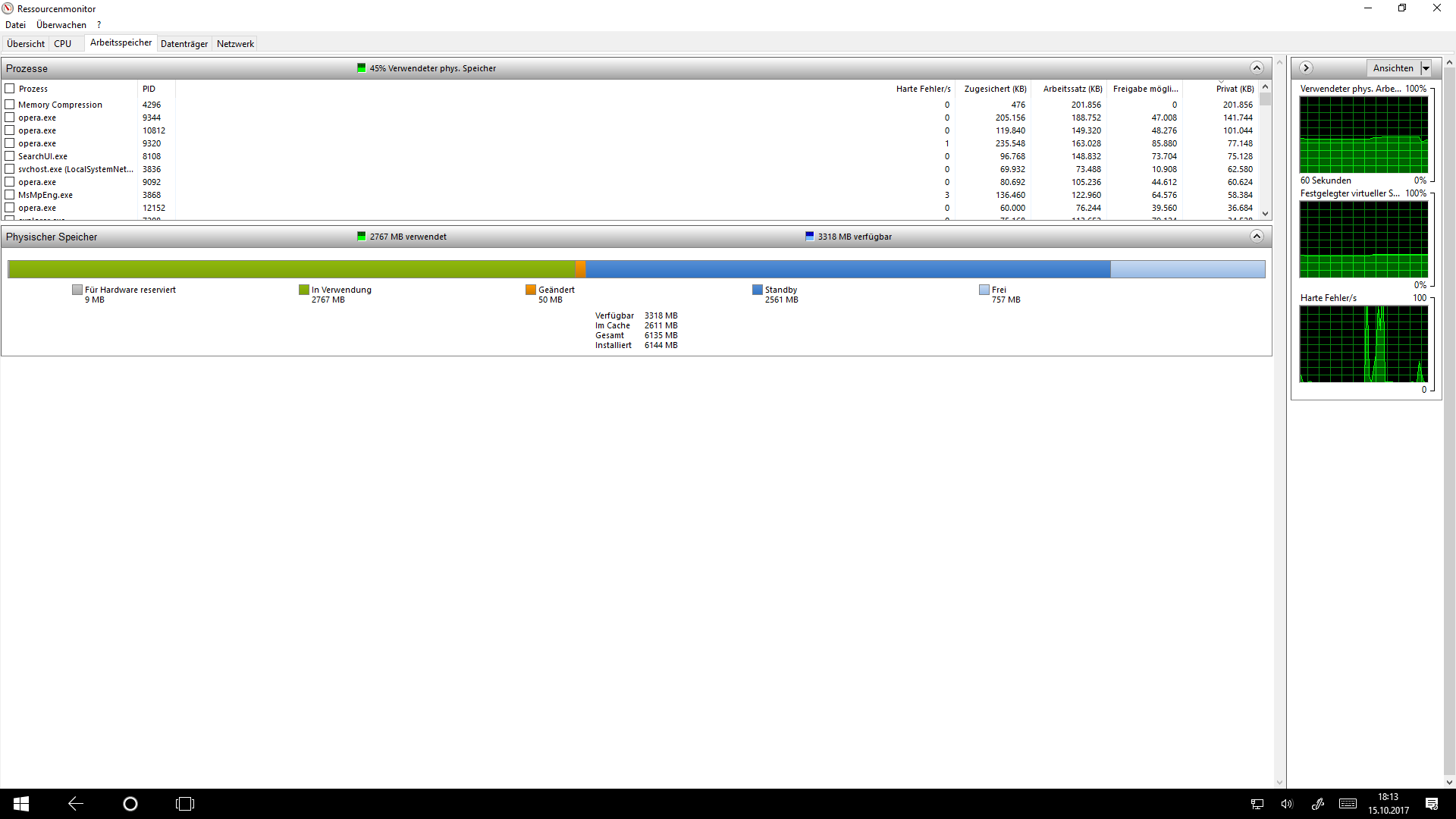

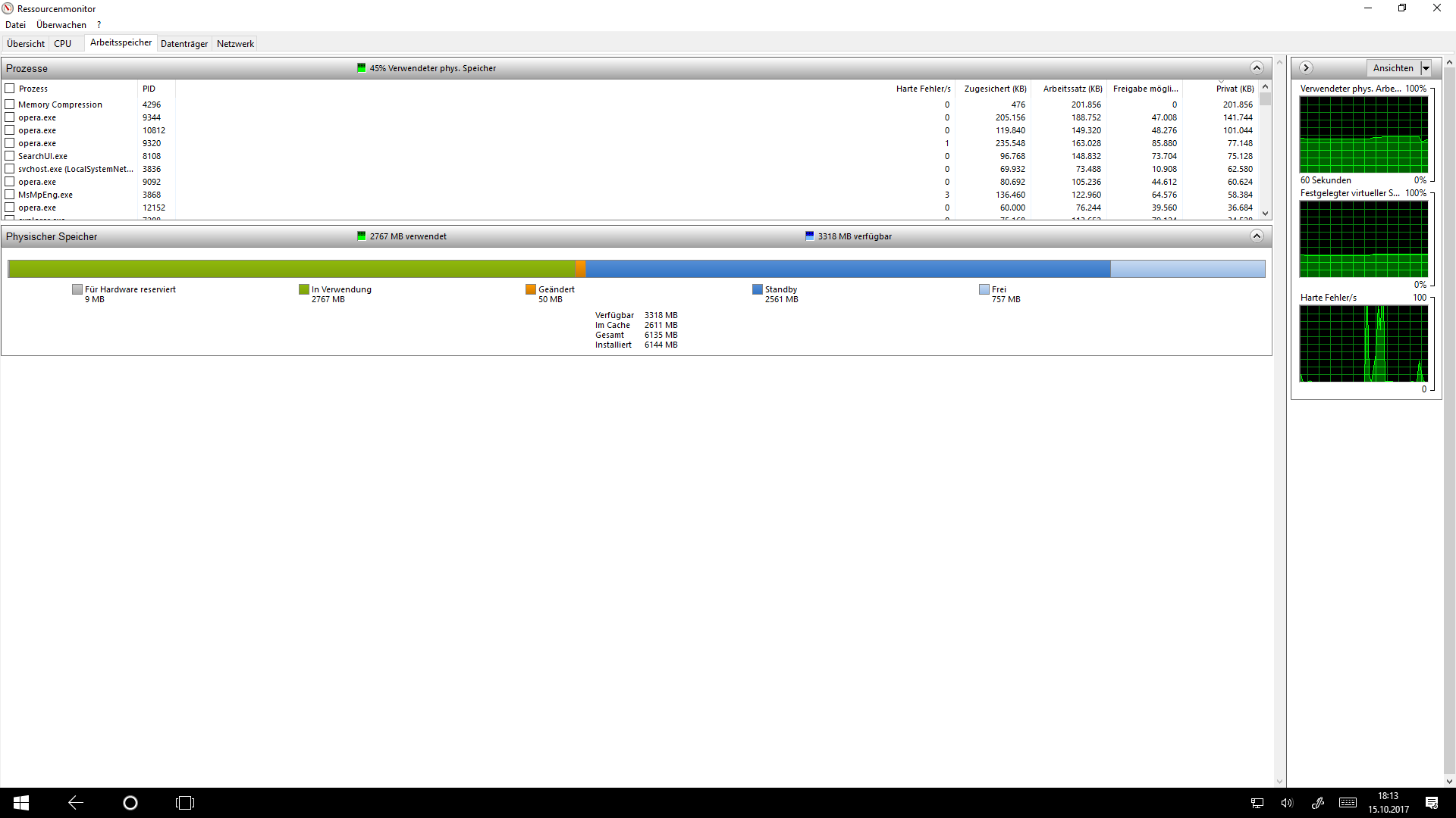

Ebenso hab ich bei den Ressourcen Monitor gekuckt, 9mb ist für Hardware reserviert.
Also kein Grund. Ich habe geschaut ob festgelegt wurde das der RAM eine höchst Grenze hat, aber keine Begrenzung, kein Haken am Kasten. Kurz gesagt, ich hab alles versucht aber nichts hilft. Falls jemand sagt ich soll ins Bios gehen, das ist auch se ne Verzweifelte Geschichte. Da komm ich bei keiner Tastenkombination rein. Auch da hab ich schon alles versucht.

Hi! Neue Kenntnise:
Einer der RAM Riegel hat scheinbar 4gb statt 2gb. Dieser war aber schon verbaut mit 2 anderen 2gb Riegeln. Die neuen RAM Riegel sind richtig. Komisch ist nur, soweit ich weiß, müssen die RAM Riegel immer gleich groß sein. Wieso klappt das also mit den 4gb RAM?
Meine Überlegung: Bei den RAM Slots gibts ja A1,A0,B1,B0,C1,C0.
Kann es sein das wenn man einen 4gb Riegel in z.b. A1 macht, es nur wichtig ist das man die gleiche Menge auch in A0 macht und bei den anderen auch 2gb machen kann? Weil sonst hätte es ja nicht vorher funktioniert.

@kruljulord: oft steht "4GB - 1 of 2", der Riegel stammt aus einem 4er Kit!?!?
Man sollte bei diesem Board immer 3 Kanäle identisch bestücken, max. 4GB pro Kanal.
