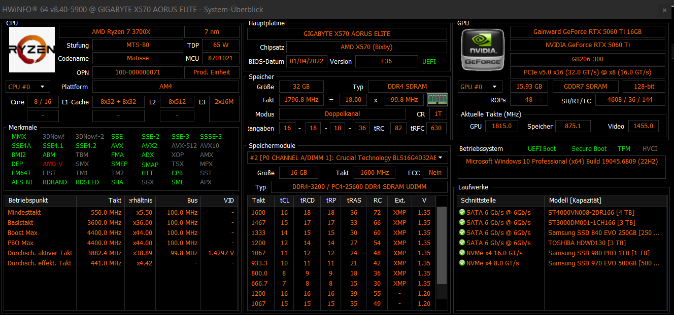

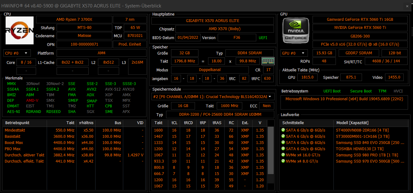

die Graka ist das einzig neue daran, hab sie mir erst vor einer Woche geholt, sonst wurde der PC seit Elden Ring nicht mehr benutzt.
Evtl schaufel ich mir dann doch einfach auf der M2 Platz frei, wenn ich mir die Preise so anschau
aber falls jemand ne Blick für Fehler hat, anbei der Screenshot meines Systems.
Edit: genau noch 200GB frei, bei Spielgröße 190 GB ;)
aber ne Dauerlösung ist das nicht mit Dawn of War 4 und GTA 6 am Horizont

Ahh, du hast per Hand den RAM auf 3600MT/s übertaktet?.. Und 1000 Platten. Ansonsten: Solange du nichts was laden musst, also Betriebssystem und Software inklusive Spiele auf die HDDs packst ist alles gut.

Die Preise werden wohl, aber weiß das schon, dieses Jahr nicht mehr runtergehen. Einfach 2TB-4TB kaufen. 👍
Preise und Empfehlungen sind auch seit dem rasanten Preisanstieg nur eine Momentaufnahme, die ändern sich innheralb von Stunden... :freak:
Und im Gegenteil: Vlt. wird es noch teurer wenn du später kaufst. 🤷 EE: Die 500GB NVMe dann mit dem neuen Kolben ersetzen, und bei deinem Platzbedarf würde ich eher mehr als weniger Speicher auf einem M2-Riegel holen...

Wenn OP demnächst gleichzeitig installiert ein paar neue AAA-Bomber zusätzlich haben will...
E: Müsste das Brett sein: https://www.gigabyte.com/de/Motherboard/X570-AORUS-ELITE-rev-10
Specs: https://www.gigabyte.com/de/Motherboard/X570-AORUS-ELITE-rev-10/sp
Handbuch: https://download.gigabyte.com/FileL...2_e_v1.pdf?v=01f88767fb5b58cab7d7d233fb757234
hat 2 M.2 Steckplätze. -> ohne Adapter weicht die alte 500GB-Platte in einem Steckplatz, bei 1TB neu sind das +500GB Platzgewinn... 🫣
