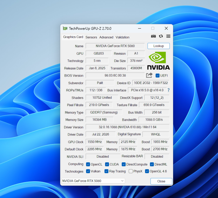

GPU 5080 Palit (Treiber Aktuell 610.88)

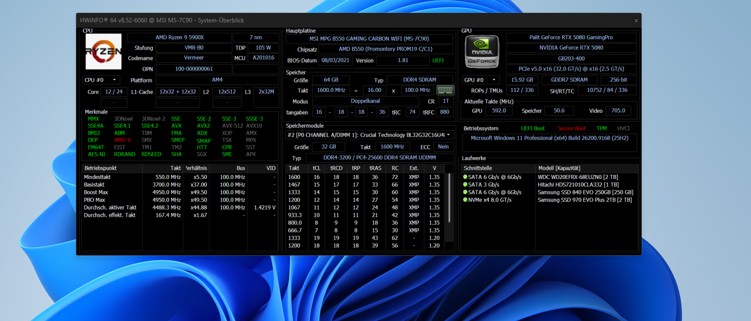

Anbei die Screens ....leider sieht das nicht so ausführlich aus wie auf deinem Beispiel
Und win10 stimmt übrigens nicht ich habe es damals mit dem Creation Tool auf 11 geupdatet

Kein Wunder, wenn Du eine mehr als 5 Jahre alte Version von HWiNFO verwendest, die könnte unter Umständen Windows 11 und aktuelle Hardware nicht korrekt erkennen. Die aktuelle Version (v8.52) kann man sich hier im Downloadbereich von Computerbase ziehen, wobei auch die portable Version ausreicht.
Was man aber sehen kann:
  • Du solltest dein circa 5 Jahre altes BIOS aktualisieren, allein schon wegen der Sicherheitspatches.
  • dann könntest Du eventuell auch ResizeableBAR (bei AMD Smart Access Memory genannt) aktivieren, was den Zugriff auf die Grafikkarte verbessert/beschleunigt
  • Falls die Daten korrekt ausgelesen wurden, könnte man auch beim RAM das korrekte Tempo einstellen.
  • ein aktueller Chipsatztreiber für das Mainboard wäre in diesem Zusammenhang auch zu empfehlen.

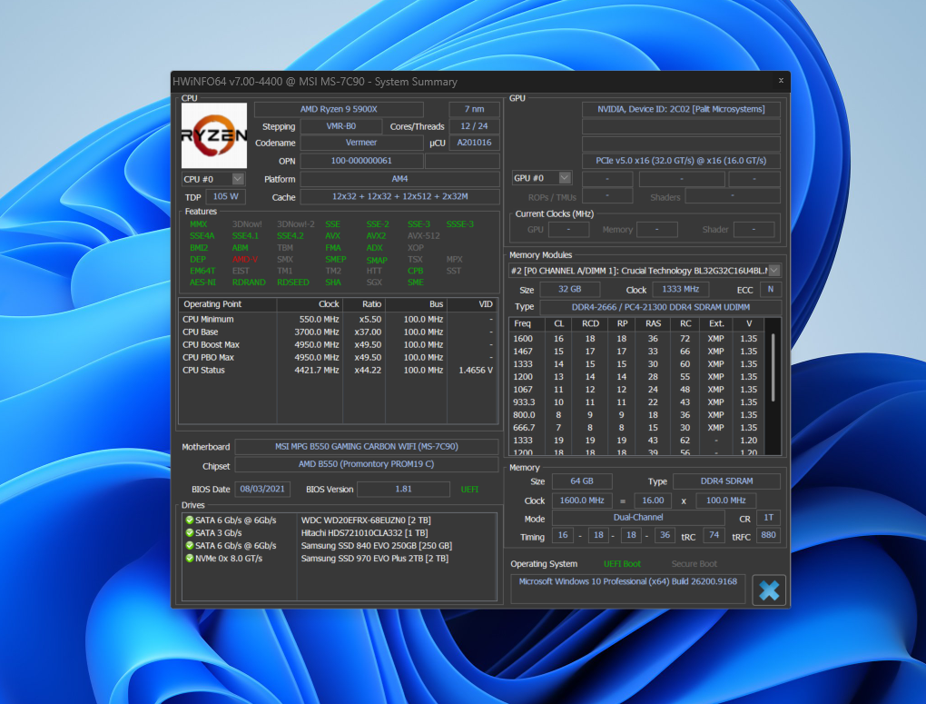

Ich hoffe das gibt mehr infos ....um den Rest kümmer ich mich zeitnah
Der RAM sollte korrekt laufen weil XMP ist aktiviert ...wenn dir noch was auffällt immer her damit
