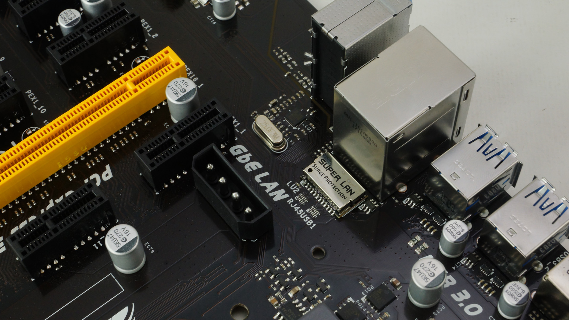

Bei mir sitzt sowas auf dem Board:
Ich dachte, das ist mittlerweile Standard.
PS: das Foto ist nicht von meinem Board, ich kann plötzlich wieder nicht hochladen ?
Wird wohl ein gewöhnlicher Übertrager sein (findet man in Switches, Router, Modems sowie auf Netzwerkkarten und ISDN-Karten usw. zur galvanischen Trennung), die haben in der Regel eine Isolationsspannung von 1,5 kV. Natürlich besser fürs Marketing, wenn auf gewöhnliche Standardbauteile irgendwelche Fantasiebezeichnungen draufgeklebt werden...
