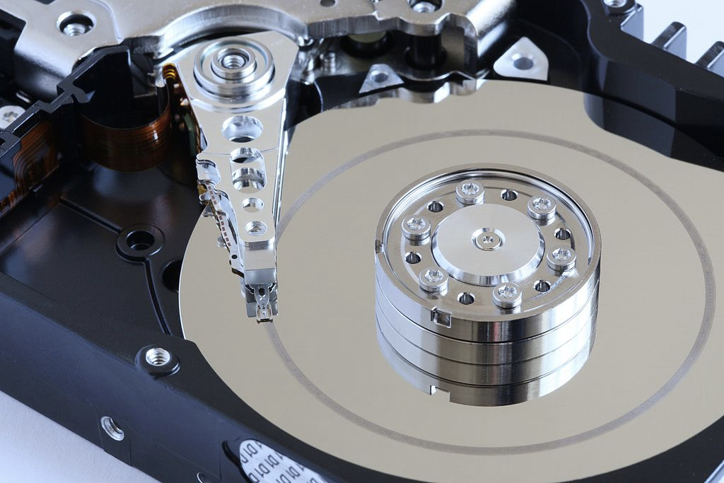

Wird in den meisten Fällen gut gehen oder eben eine schöne Gravur auf der Oberfläche hinterlassen, wenn der Kopf nicht gerade geparkt ist:
häufige Gründe für Head-Crashs sind ..., sowie Stromausfälle oder Verschmutzungen auf den Platten-Oberflächen.
Reaktionen: Sulik
Die Festplatten sind so ausgelegt, dass der Kopf in die Parkposition fährt, wenn die Spannung fehlt. Ist ja genug rotierende Masse vorhanden, um genug elektrische Energie für diesen Vorgang zu erzeugen.
