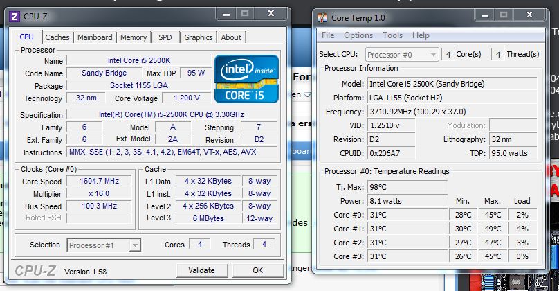

Guten Abend!
Habe letztlich ein interessantes Phenomen bemerkt. Wie man auf dem Screenshot unten unschwer erkennen kann zeigt CPU-Z im Idle betrieb den auf 1.6Ghz(EIST) getakteten Core i5 an. Im Core-Temp jedoch zeigt er in diesem Falle 3.7Ghz an. Der Multiplikator und mit ihm auch der Takt des CPU's wechselt aber ständig von 35-37. Nun Frage ich mich, ob das ein Bug von CoreTemp(ja, es ist die neuste Version) ist oder ob da mit meinem CPU/Mainboard oder den Einstellungen etwas nicht in Ordnung ist.
Gruss Yo_Da
P.S. Unter Last(Prime 95) zeigen beide Programme die eingestellten 3.4Ghz an... Auch die Temperaturen des CPU's werden im CoreTemp richtig angezeigt.
Mainboard GA-Z68XP-UD3

das nennt sich turboboost..
Scheint an CoreTemp zu liegen, bei mir springt er auch hin und her.
das ist die turbo-funktion, kein fehler, weder von der cpu noch vom programm ;)
alles weitere, siehe signatur ;)
Zur Sig: Ok, nächstes mal schreib ich DER Prozessor ;).

da ist alles okay
Coretemp zeigt den Takt an der max erreichbar ist,
CPU-Z dagegen den real anliegenden Takt, in dem fall hast Speedstep aktiv und die CPU taktet im Idle runter auf mind 1600 MHz

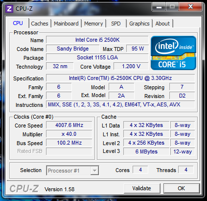

Was mir allerdings bei dir auffällt ist, dass deine CPU ne ziemliche hohe Voltage für Stock hat. Meine rennt bei 1,20V Primestable auf 4,0GHz (siehe Screen). Solltest du evtl. mal runter stellen
Naja, laut CPU-Z kriegt der unter Volllast nur 1.212V und im Idle nur 1.2V. Das ist ja was mich verwirrt, dass Core-Temp völlig andere Werte anzeigt. Auch im "Hardware-Monitor" werden 1.21V angezeigt unter Volllast und die 1.2V im Idle. Allerdings scheint die Temperatur der SSD dort nicht zu stimmen, 128Grad wär ungesund denk ich^^.
Core-Temp zeigt die VID der CPU an und CPU-Z die VCore,
die SB und auch die IB haben Dynamische VID´s, d.h. die VID verändert sich je nach dem Multi der eingestellt ist

Jop, das wars anscheinend. Jetzt hab ichs auf "ausbalanciert" und jetzt bleibt er Konstant auf 1.6Ghz im Idle. Auch gehen die V bei "VID" auf knapp unter 1 runter im Idle-Betrieb.
Hab ich irgendwelche Nachteile durch die "Ausbalanciert" Option?
P.S. Ja Speedstep bzw. EIST hab ich ja willentlich aktiviert. Allerdings sollte der ja im Idle doch auf den 1.6ghz bleiben, odr? ;)

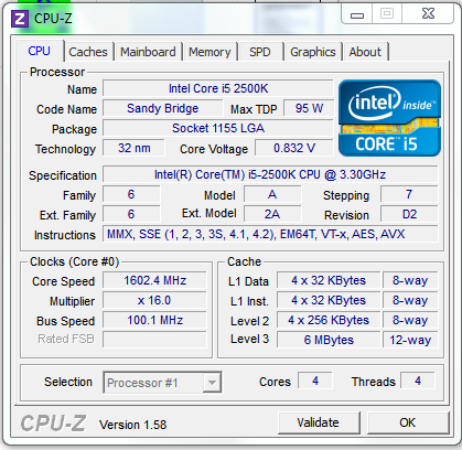

Im Idle geht der noch weiter runter (screen) und hab wohlgemerkt auf Höchstleistung, das kann aber Mainboard abhängig sein. Wohlgemerkt der CPU springt unter Last dann auf 4GHz.
So als Tip, hab bei mir den Voltage offset auf -0,140V. Jedoch keine Garantie das es bei dir auch läuft, evtl kannst du sogar noch tiefer gehen

Geht auch um die geringere Wärmeentwicklung und damit verbunden muss natürlich der CPU Lüfter weniger aufdrehen. Mir gehts da mehr um die Ohren. Ausserdem hast bei gleichem Verbrauch mehr Leistung, dass die im Idle soweit runter geht ist dem Offset geschuldet
