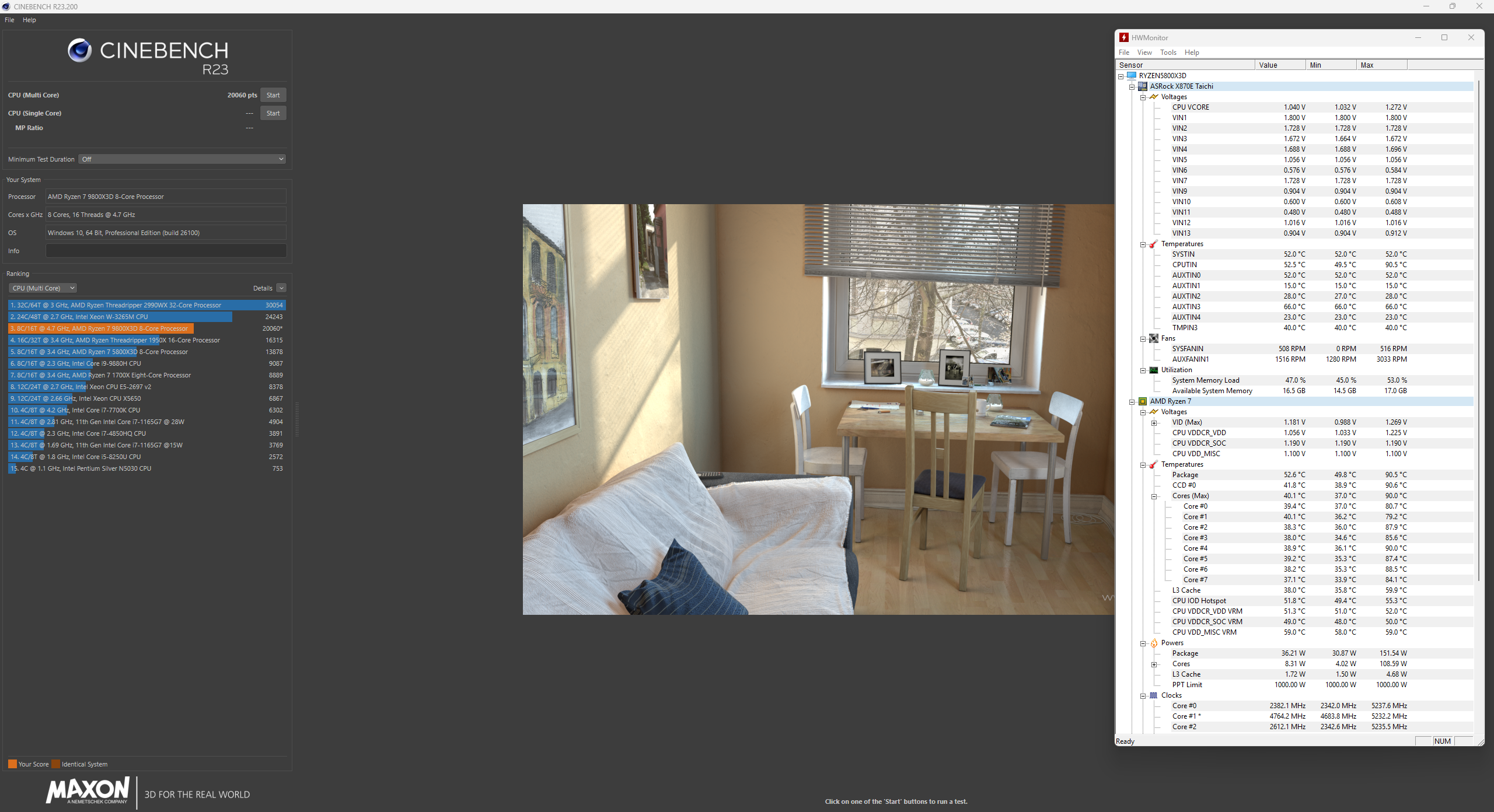

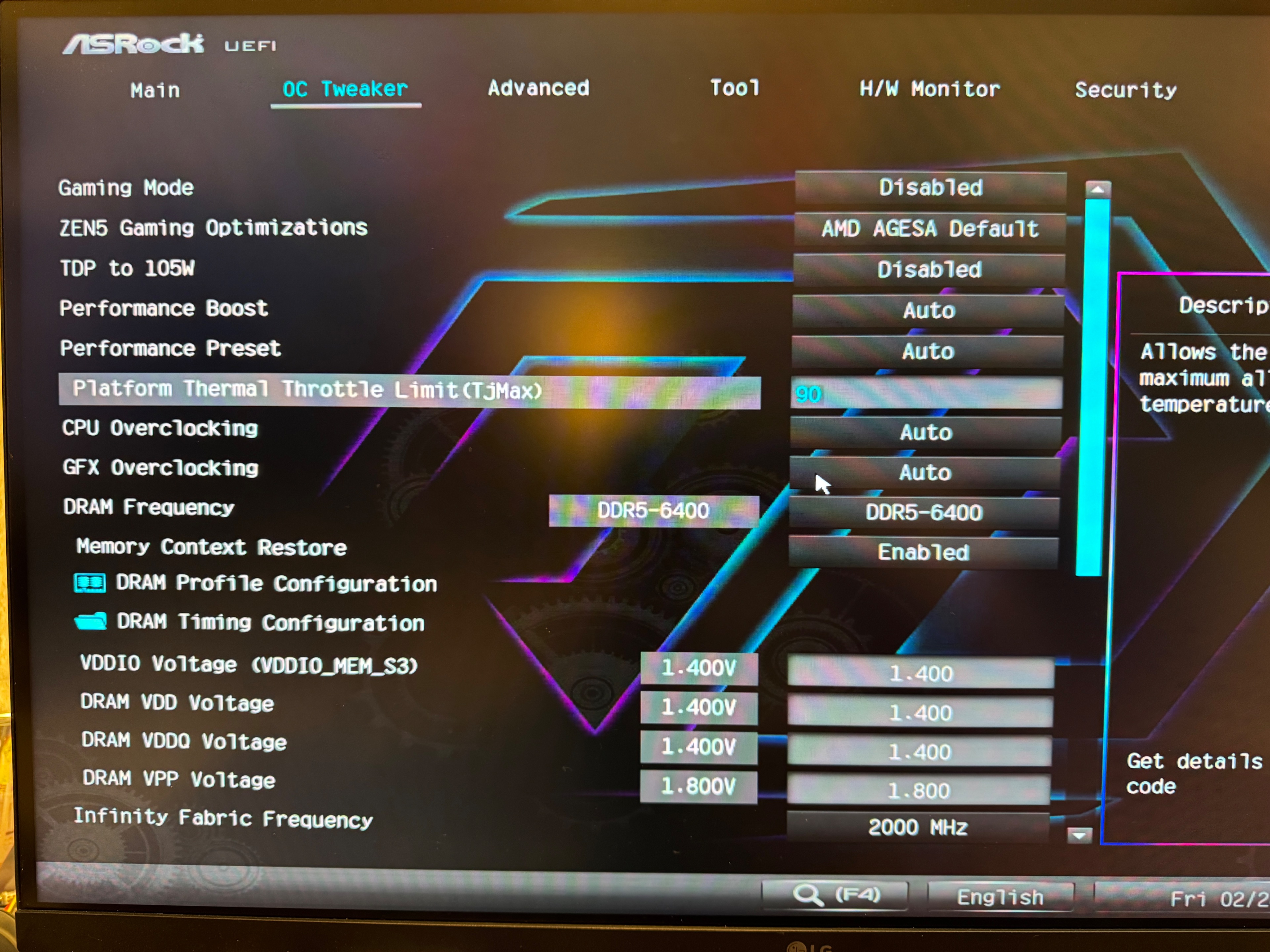

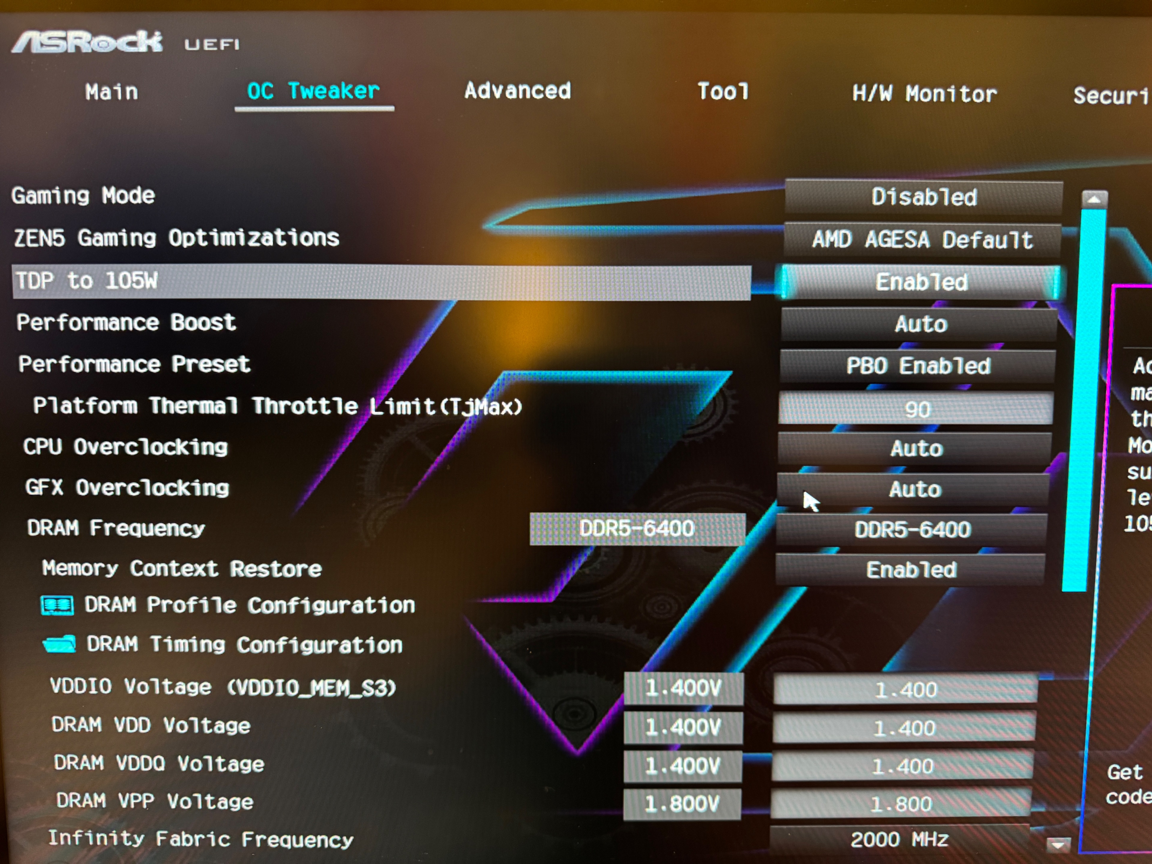

also während dem CB zieht die CPU 150w die da als max stehen

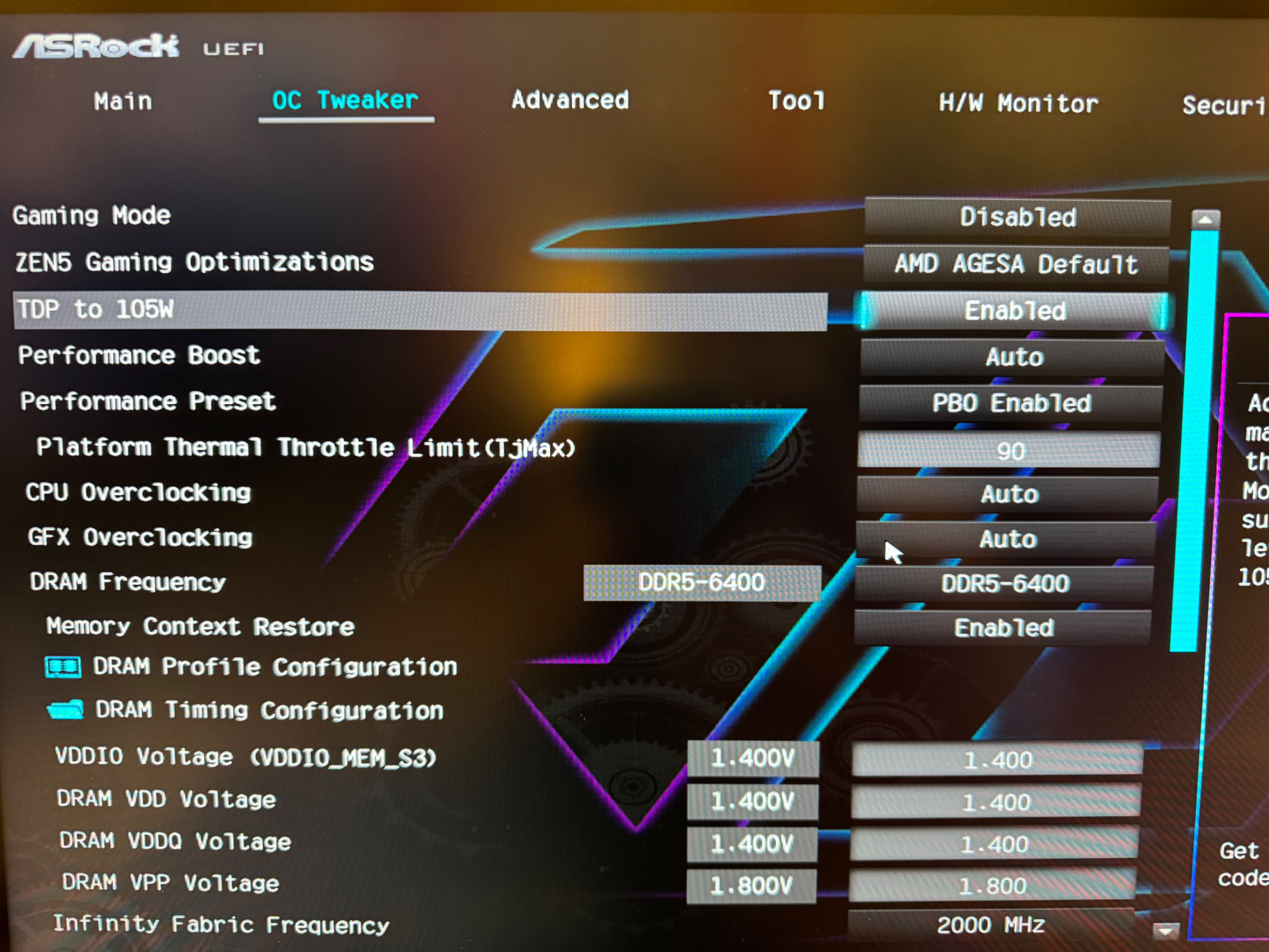

Hab’s mal von so
Auf so umgestellt
aber zieht dann im CB trotzdem 150W durchgehend

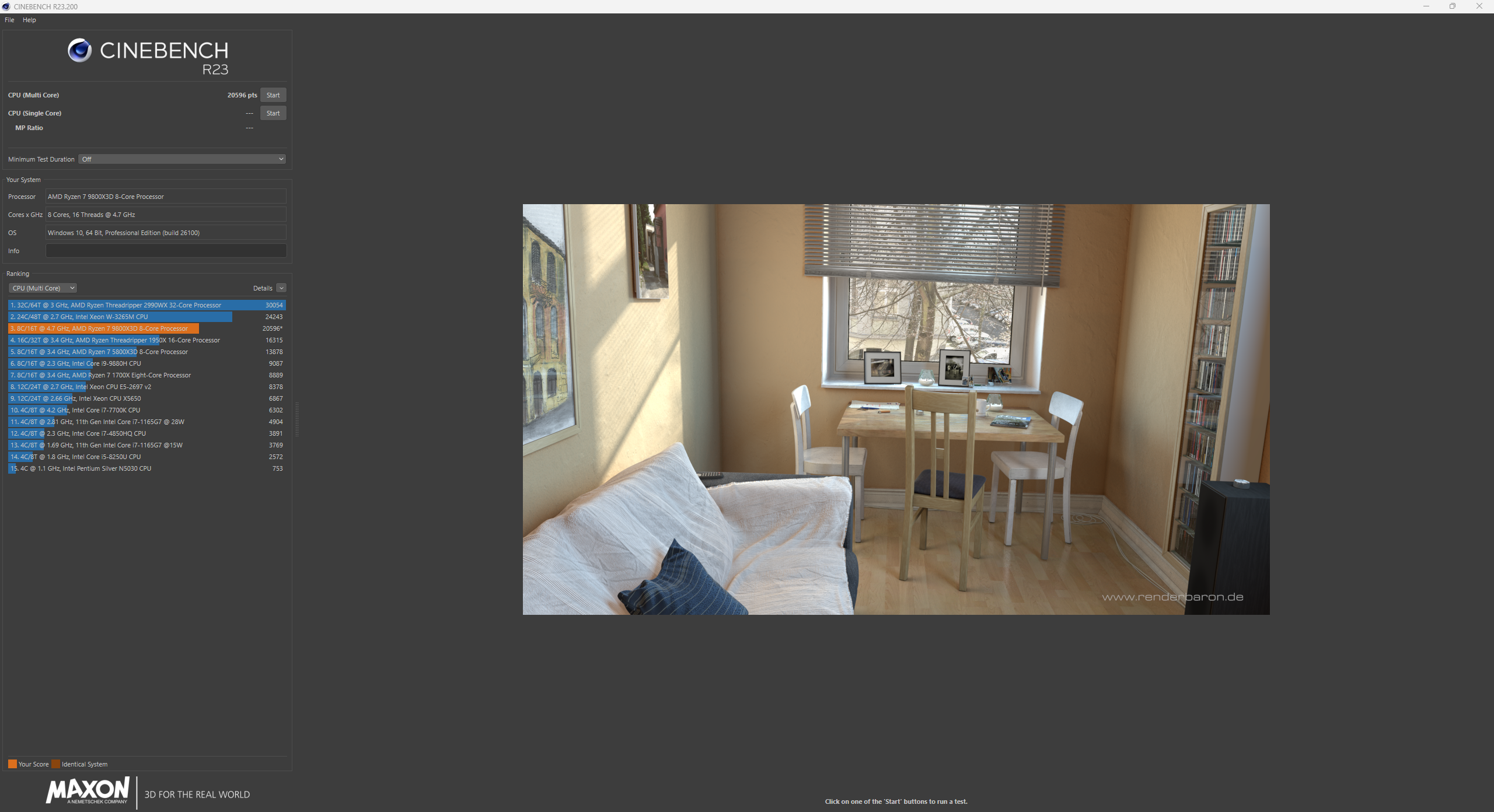

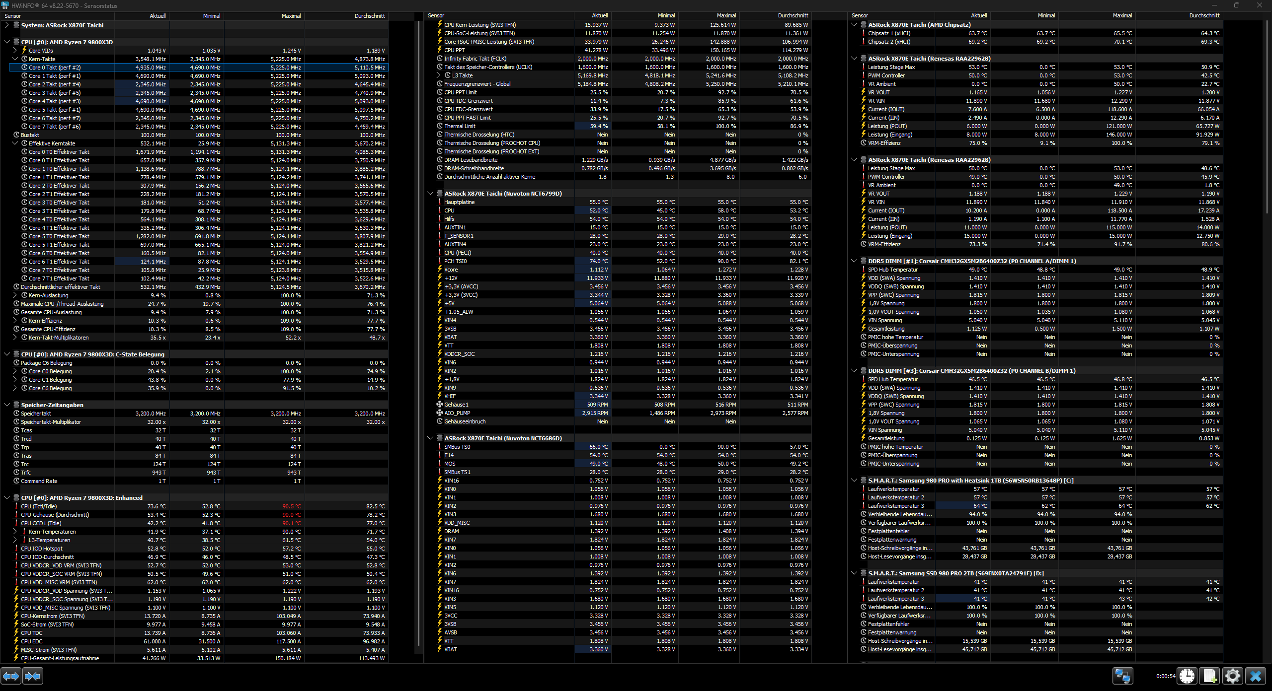

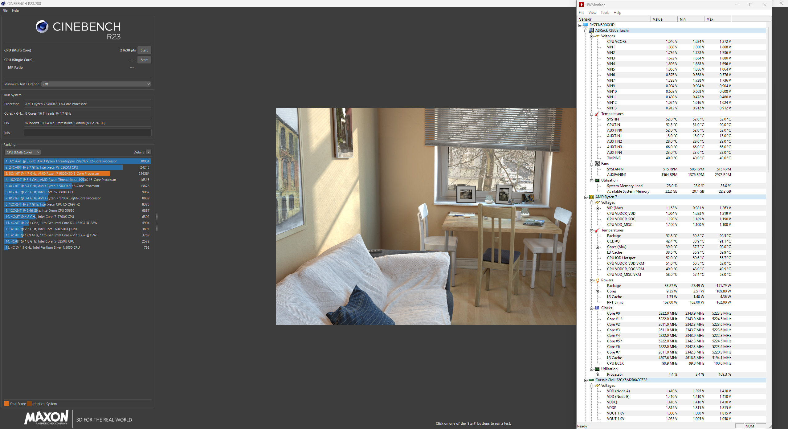

Warum nutzt eigentlich jeder HWMonitor x.x
Sollte ich was anderes nutzen?
Kann ich gern auch mal nutzen.
Will eigentlich nur ausschließen das die CPU schlecht ist oder mit der Kühlung was nicht stimmt

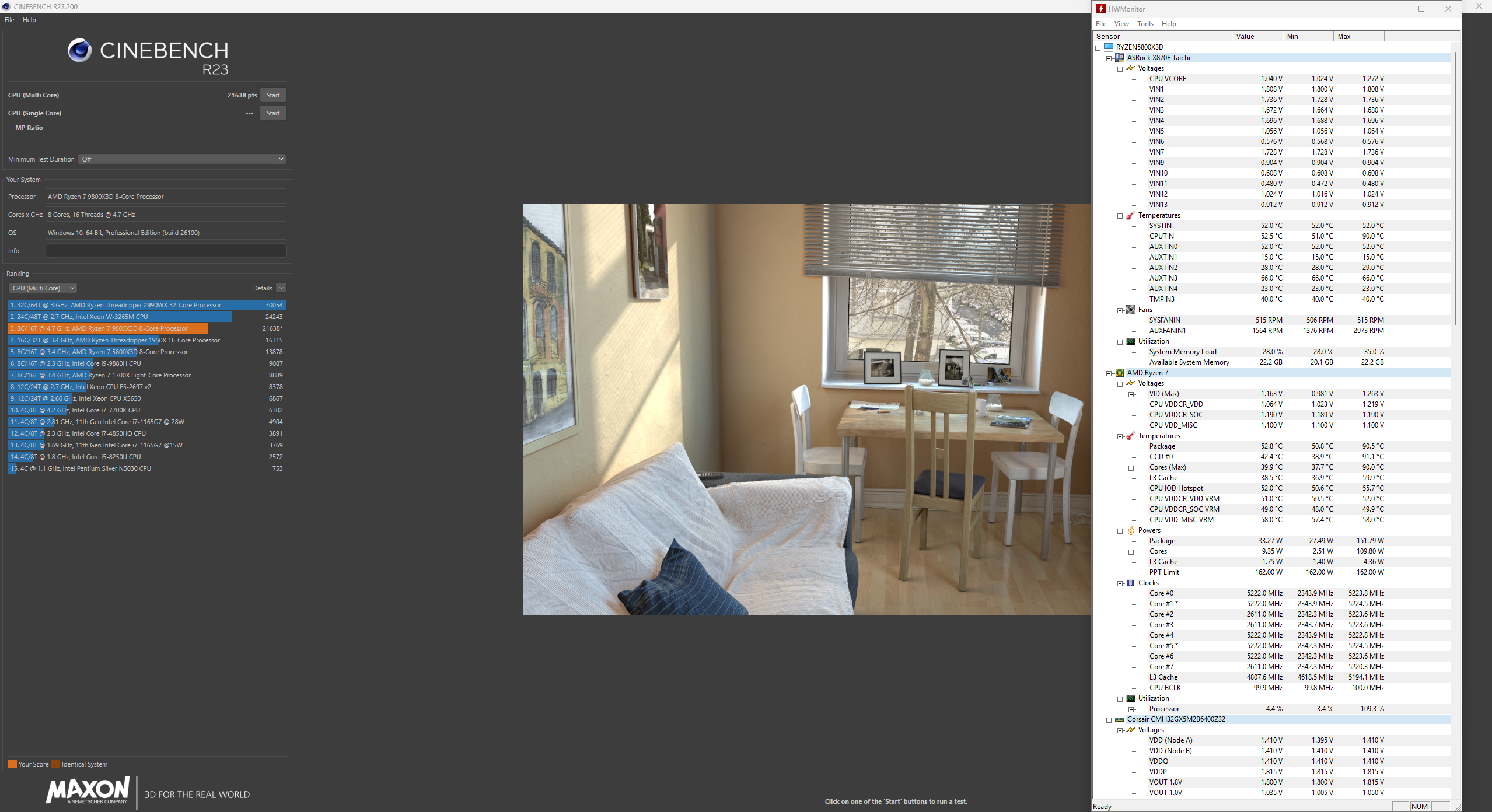

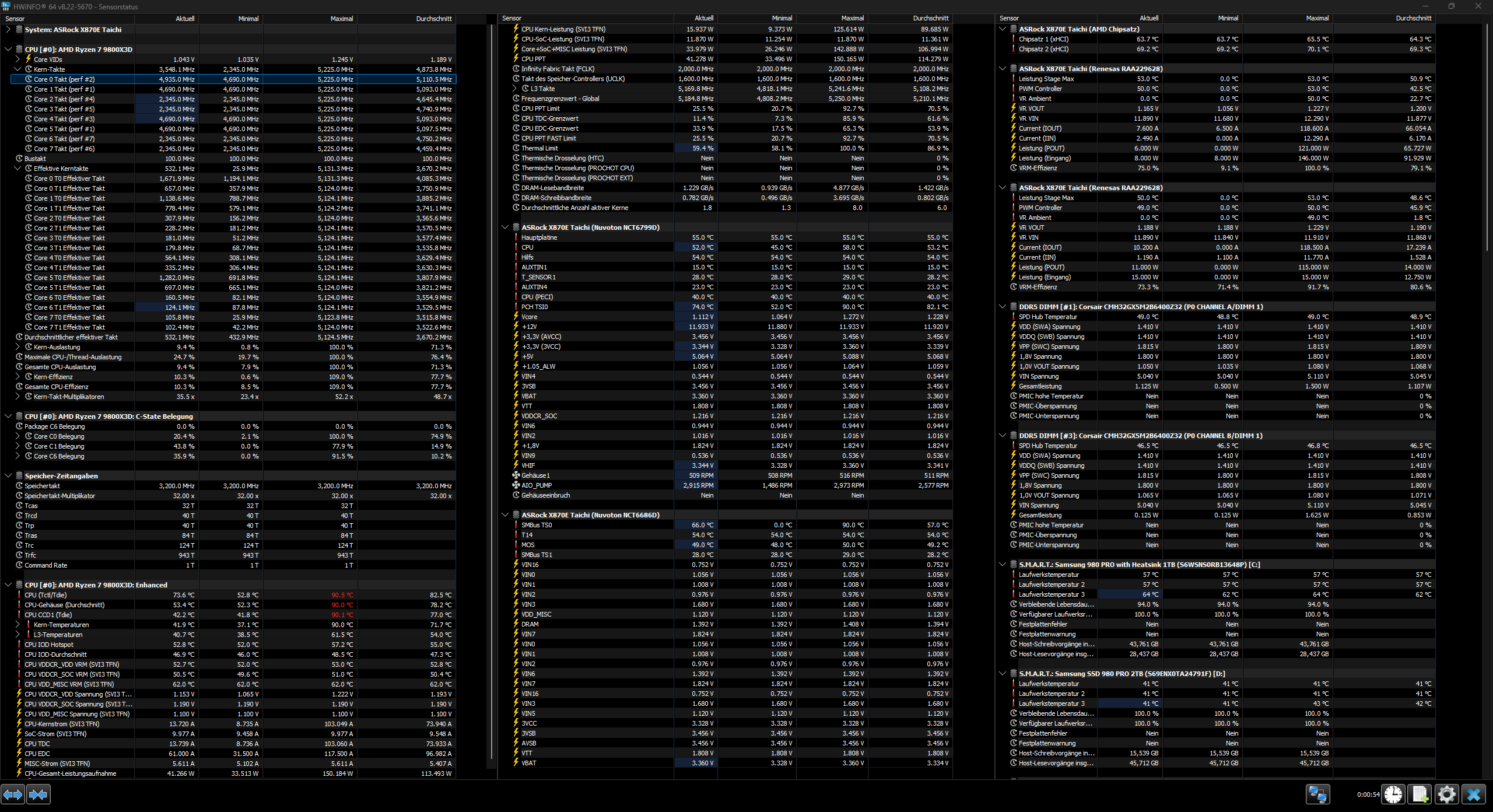

hier mal mit HW info

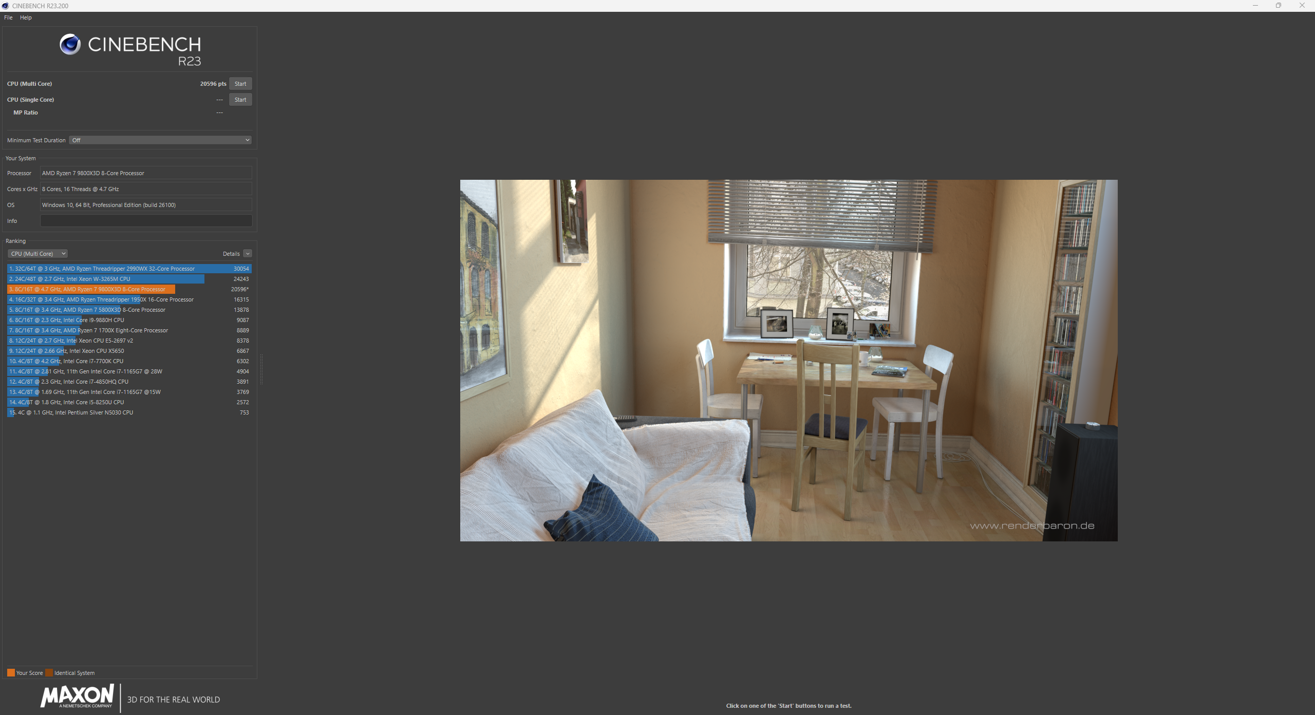

Kurz davot zurück gesetzt run gestartet und danach so schnell es geht screenshot gemacht
Also mit dem pbo -30 preset wird er keine 80 grad war in r23, bei dem -40 preset stört er leider ab.
Schaffen tut er 22000 Punkte.
Ob minus -30 stabil ist muss is natürlich erst testen, war mir ein run
Bei -30 ist es leider auch nicht stabil bin jetzt bei -25, vielleicht reicht das auch noch das er bei unter 85 grad bleibt
