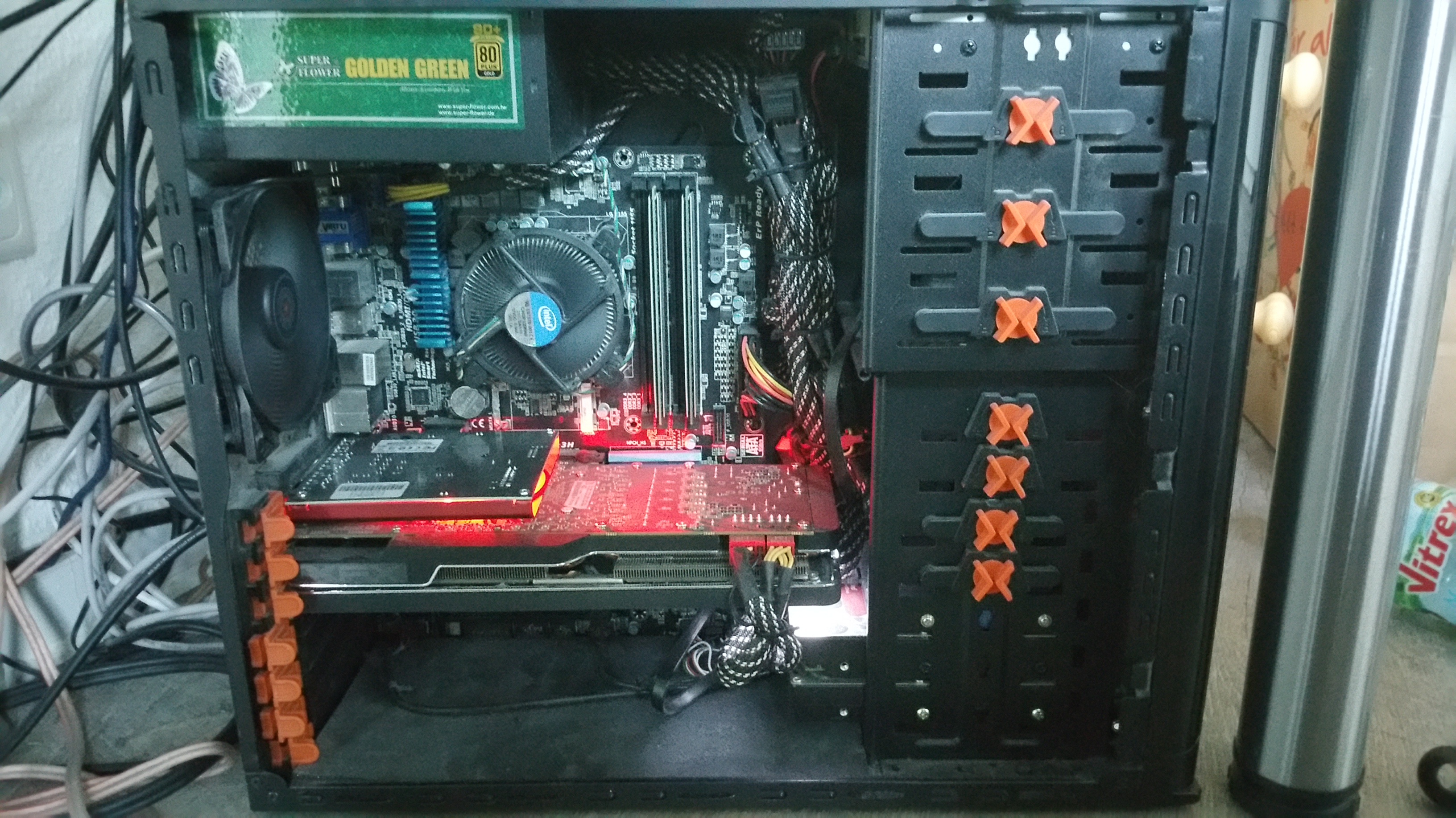

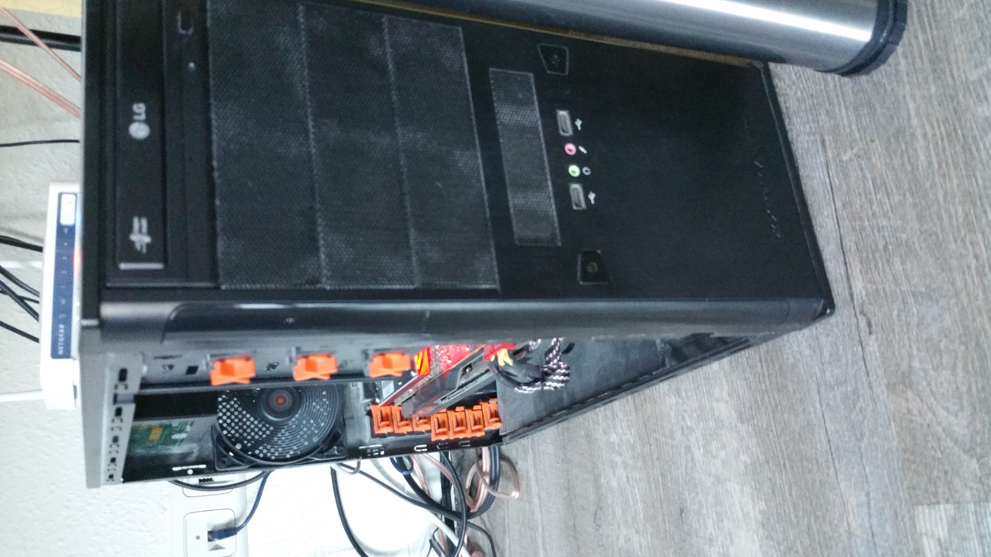

Bilder anbei. Gehäuse-Modell kann ich leider nicht mehr sagen. Lüfter sind von Bequiet .. Silent Wings 2 müssten das sein.

aha, was ist das Soundkarte über der Graka?
Die blockiert den Wärmeabtransport! Bitte in anderen Slot stecken - wenn möglich!
edit: und unbedingt mal Gehäuse sauber machen.......Ferkel.....

Leider hat dein Gehäuse wenig Einbaumöglichkeiten für weitere Lüfter. So ein einblasender Lüfter vor den Festplatten oder unter der Graka z. b. wär schon nicht schlecht.

Ich bin mir recht sicher, dass die Kühlsysteme die Ihr mir angeboten habt nicht passen, da am einen Ende direkt unter der Graka die Festplatten sitzen.
Ein anderes Gehäuse? Wäre das nötig, bzw würde das Vorteile bringen? Ihr habt jetzt ja die Bilder, was meint Ihr? ;)
Noch mal Danke für die Hilfe
Zur Zeit habe ich einen Lüfter direkt vor den Festplatten und einen, wie Ihr seht, unter dem Netzteil.
Idee war es einen Z-förmigen Luftzug zu ermöglichen.
Mit der Zeit wurde die Graka aber durch die jetzige ersetzt, welche a) ggf mehr Luft benötigt und b) den Computer auch zweiteilt.
Ob das irgendwie ein Nachteil darstellt, oder die zwei Lüfter ausreichen bin ich mir unsicher.
Der Custom XFX Kühler (mit funktionierenden Lüftern) sollte für die Grafikkarte reichen, um sie bei ca. 80°C zu halten. Dafür brauchst du nicht extra einen Morpheus kaufen (das mag für Referenzmodelle natürlich anders gelten).
Den Luftstrom zur Grafikkarte kannst du verbessern, in dem du die Festplatten ganz oben in den Schacht einbaust, also 4 Plätze weiter oben (womit die Luft des vorderen Lüfters direkt zur Grafikkarte gelangt). Festplatten müssen nicht dermaßen gekühlt werden.
Außerdem staut die Soundkarte die Wärme der Grafikkarte (sitzt direkt über dem Chip). Zudem wird die Soundkarte selbst ebenfalls (wenn auch minimal) Wärme erzeugen, was wiederum die Grafikkarte behindert. Falls möglich, die Soundkarte ganz nach unten setzen (oder weiter runter, aber nicht direkt vor die Lüfter). Falls gar nichts geht, evtl. über eine externe USB Lösung nachdenken (z. B. direkt im Kopfhörer oder als externe Soundkarte, gibt auch sehr gute).
Wenn diese Vorgaben erfüllt sind (und die Grafikkarten-Lüfter funktionieren), reicht die Belüftung absolut aus.
Weder Festplatten noch Soundkarte lassen sich umsetzten. :(
Soundkarte hat nicht die entsprechenden Steckplätze und Grafikkarte weiter nach unten setzten, um Abstand zu gewinnen, ist aus dem selben Grund nicht möglich, weshalb die Festplatten nicht höher können: Die Graka ist zu lang bzw das Gehäuse zu klein. Die blockieren sich gegenseitig

Die Festplatten gehen sicher nicht nach oben? Laut dem Bild würden sie höchstens von den Kabeln blockiert (Netzteilkabel usw.).
