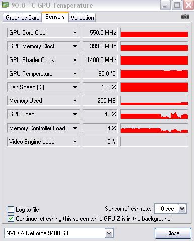

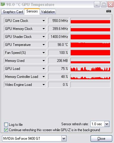

ich habe momentan ein kleines Problem mit meinem PC. Ich habe seit kurzer Zeit in bestimmten Zeitabständen (ich weiß hab jetzt nicht genau die Zeit gemessen) totale Frameeinbrüche. Egal welches Spiel ich spiele. Sie kommen regelmäßig aber nicht immer in den gleichen Abständen. Manchmal habe ich auch garkeine Einbrüche. Ich müsst euch das so vorstellen, dass ich von 30 FPS für ca. 10 Sekunden auf 2-3 FPS runtergehe.
Da ich letzens mal Probleme mit meinem Grafikkarten-Kühler hatte, dachte ich, dass die Grafikkarte vielleicht zu heiß ist. Deswegen habe ich mal zwei Screenshots der Temperatur gemacht, während ich ein Spiel spiele (Metin2 und Minecraft).

Ja, die ist zu heiß.
Lüfter bei 100% - hörst Du den?
Wenn nicht, dann läuft der nicht.
Ist eventuell der Kühler lose?
Die Karte braucht nicht mal 50 Watt, die sollte eigentlich nicht groß heiss werden.
Nun ist die GT auch nicht mehr die Neuste Karte. Eventuell mal WLP erneuern und dabei den korrekten Kühlersitz kontrollieren.
Ist die Grafikkarte Staubfrei?
Ansonsten den Kühler neu einbauen. WLP erneuern!
CPU Temp ist VIIEL zu hoch!!! bei 100C° sollte Sie eig. abschalten.

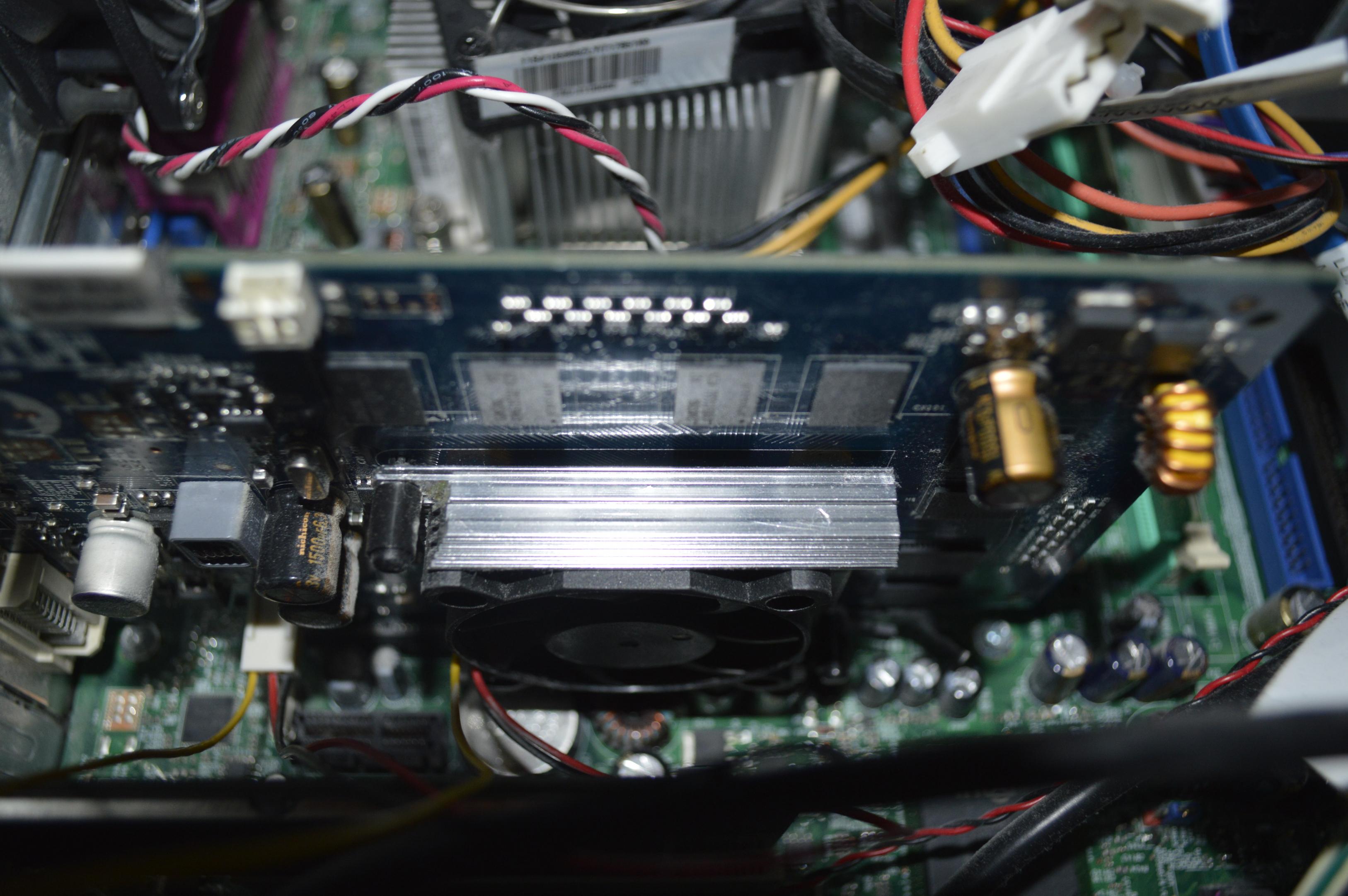

ja ich hatte tatsächlich letztens das Problem, dass der Kühler nicht richtig drauf war. Dann habe ich den wieder mit Sekundenkleber festgeklebt. Wahrscheinlich habe ich den Kühler ab falsch herum draufgeklebt. Als ich nämlich vorgestern einmal nach dem Kühler geguckt habe, fühlte sich das so an, als ob der in die falsche Richtung bläst. Muss ich mal gucken wie ich den wieder los kriege.

Ich hoffe du hast Ihn nicht auf dem Grafikprozessor festgeklebt,denn Sekundenkleber leitet wärme oft nur schlecht.

@Mika911: Nein ich glaube nicht. Vielleicht kann ich mal eben ein Foto hochladen!

Dein Ernst, wenn du doch weißt das der Kühler unter Umständen falsch montiert ist verstehe ich dein Problem nicht.
Am besten ne neue Karte holen.
@Sanco26: Ich wollte ja nur nochmal zu Sicherheit fragen. Nicht das er doch richtig draufgeklebt war und ich ihn dann nochmal ändere.
Ich habe jetzt gerade nochmal meine Hand vor den Lüfter gehalten und der bläst eindeutig warme Luft weg.
Kleben ... Wow ...
Und hoffentlich kommst bei dem neuen PC auch auf neue Ideen ... Sekundenkleber ist keine gute Afaik.
Sekundenkleber, "coole" Sache. da hast du schon mal die Ursache.
