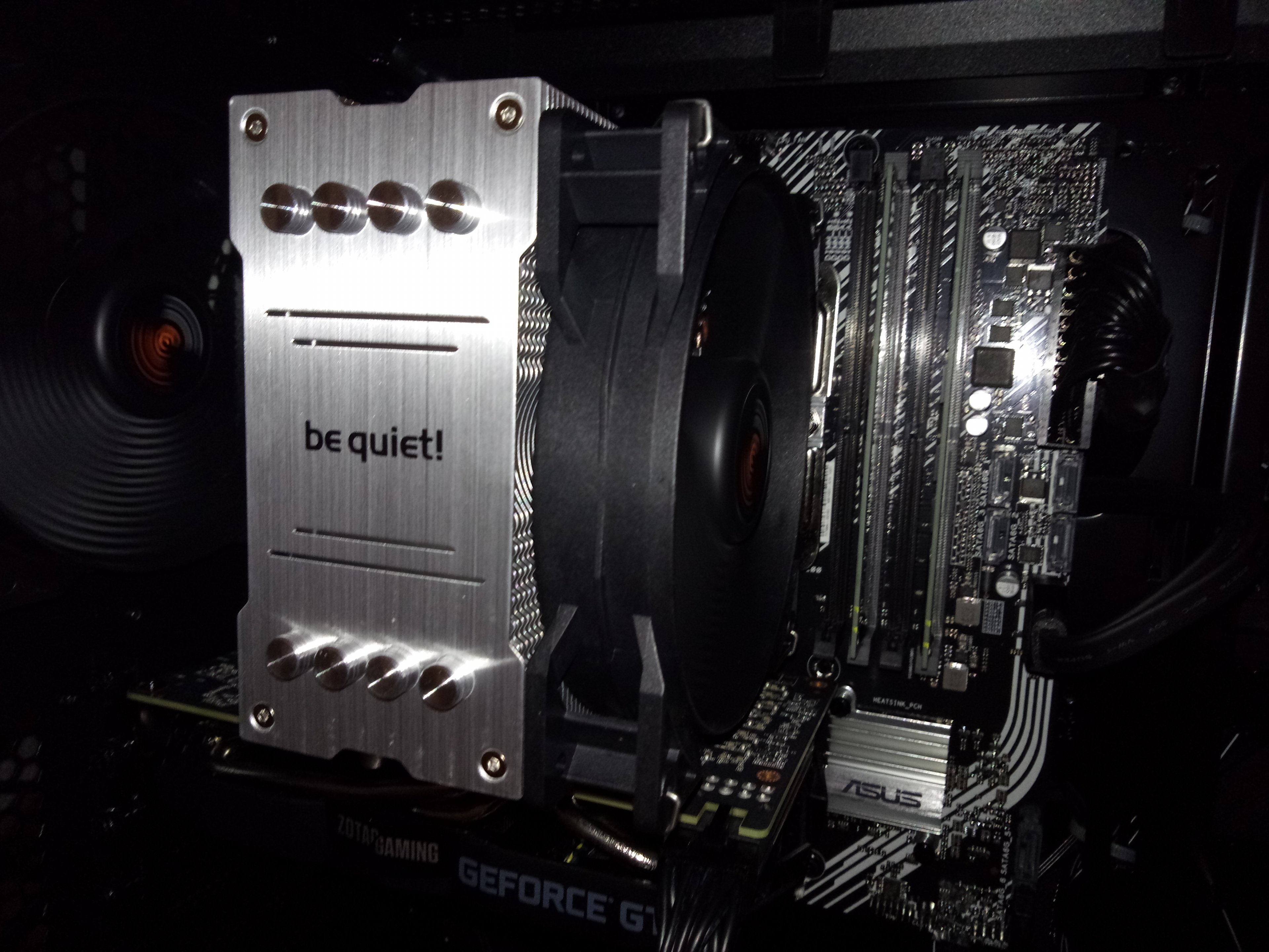

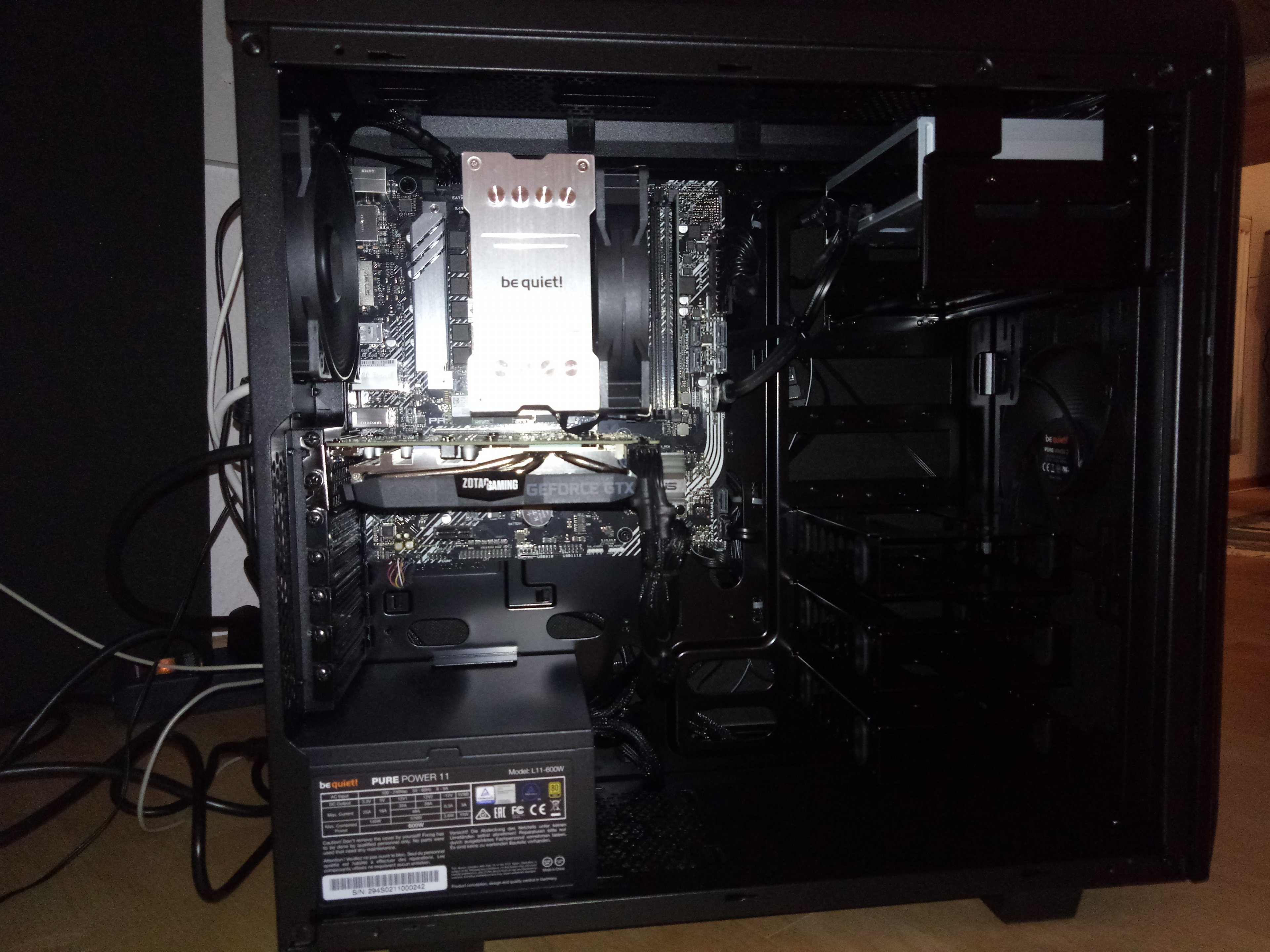

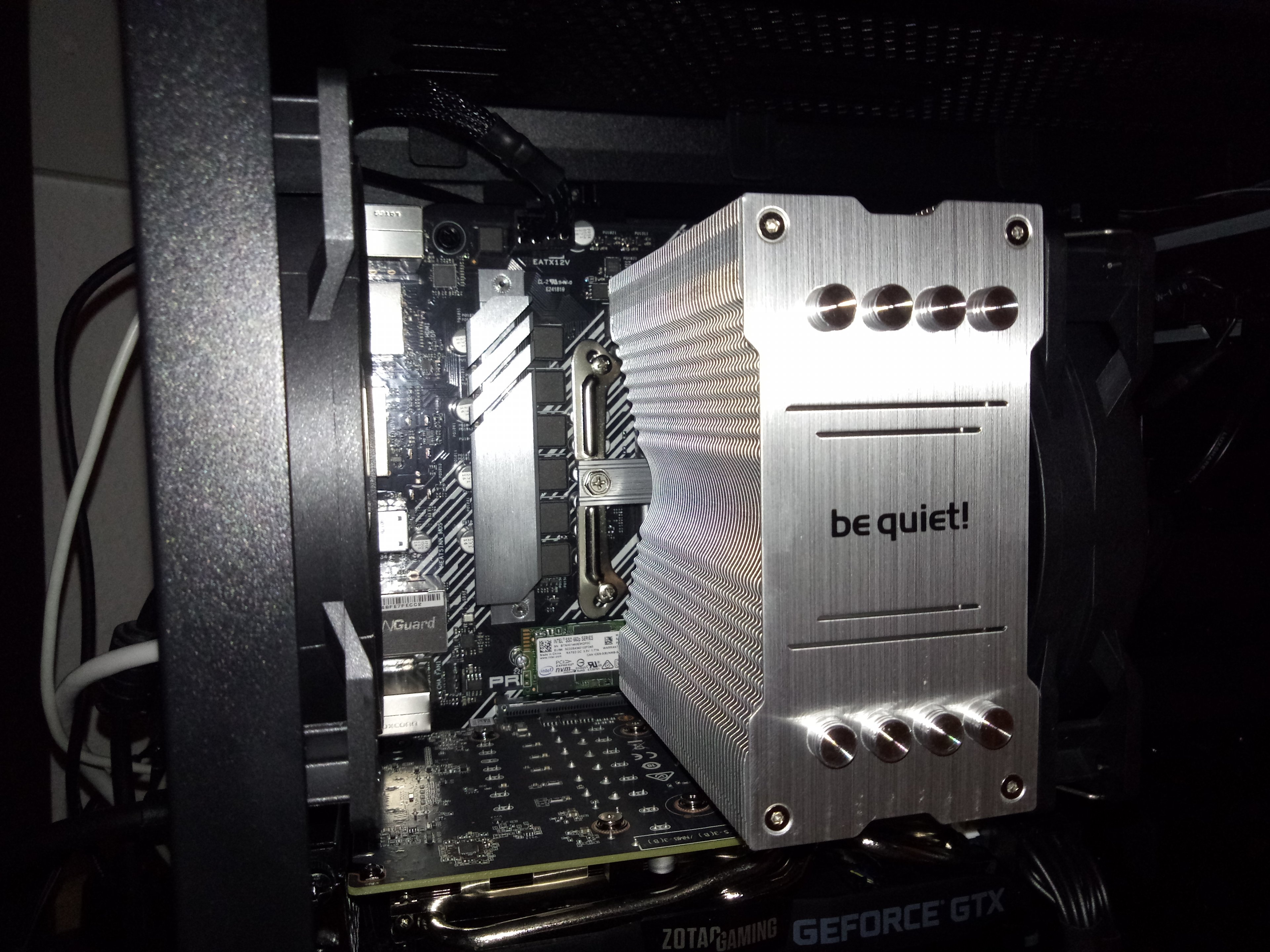

Habe gefilmt, aber da hört man das Pulsieren nicht, die Lüfter rauschen über alles drüber. Ich habe mal Fotos gemacht. Insgesamt ist es schwierig für mich, die Quelle zu orten. Das Geräusch ist im ganze Gerät, aber m.E. primär bei/hinter (?) der silbernen Box.
Wenn mir jmd beschreibt, wie ich das mit dem CPU-Kühler versuchen kann, würde ich das machen.
Wenn ihr meint, das Gerät ist insgesamt schlecht zusammengebaut für meine Zwecke, habe ich auch kein Problem, es umbauen zu lassen (neue, andere Teile - würde die anderen dann bei ebay verkaufen). I learned my lesson: Ich habe dem Händler zu viel vertraut. Aber ich stecke nie den Kopf in den Sand.

Wenn das "hinter dem silbernen Kühler" herkommt, dann wird es wohl das altbekannte Spulenfiepen sein....
(Kannst ja mal bei youtube danach suchen, und sagen, ob es das Geräusch ist).

Also, wenn ich das richtig verstehe, ändert sich das Fiepen dann je nach Tätigkeit der GraKa (Bild). Das kann ich nicht feststellen.

Ich schließe mich da Sephe an. Es wird das Spulenfiepen sein. Ansich ist das nicht so einfach zu beseitigen. Es wird durch Resonanzen bei der Stromversorgung hervorgerufen.
Du kannst mal versuchen die ganzen OC einstellungen im Bios herauszunehmen um so den Stromverbrauch zu senken. Auch hilt manchmal die fps zu limitieren. Ansonsten kann man noch die Spülen verkleben oder Mainboard tauschen bis das Geräusch nicht mehr auftritt.
auch die spulen der CPU-stromversorgung auf dem MB können fiepen. ist dann aber eher ein kratzendes oder eben fiependes geräusch.
