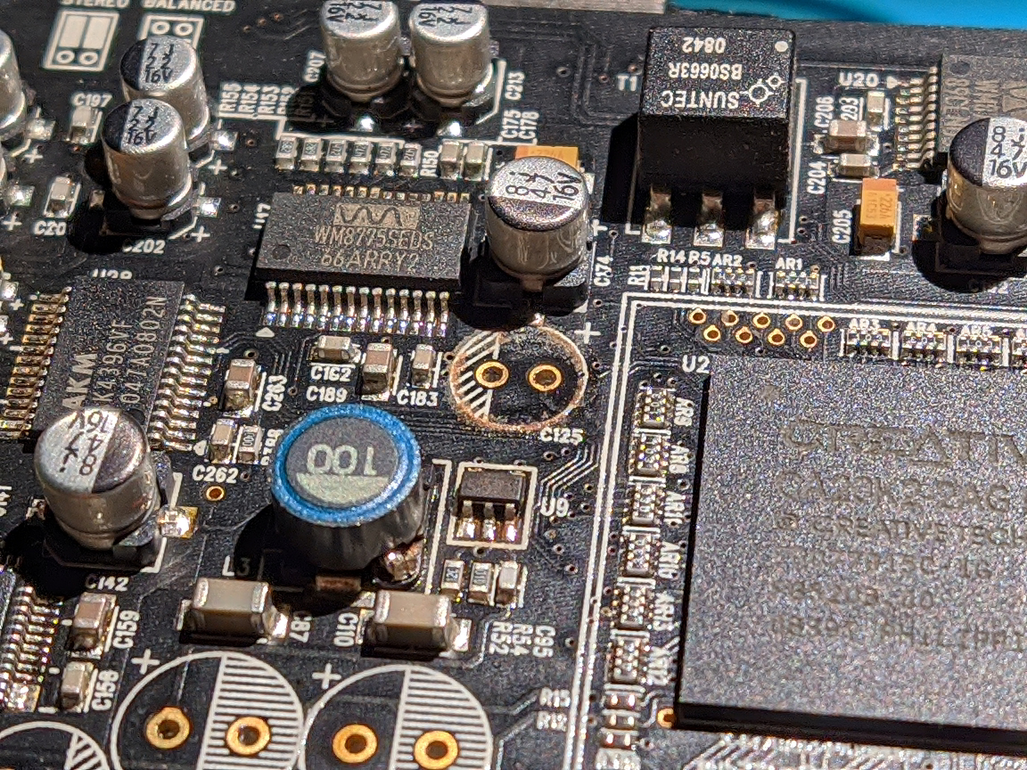

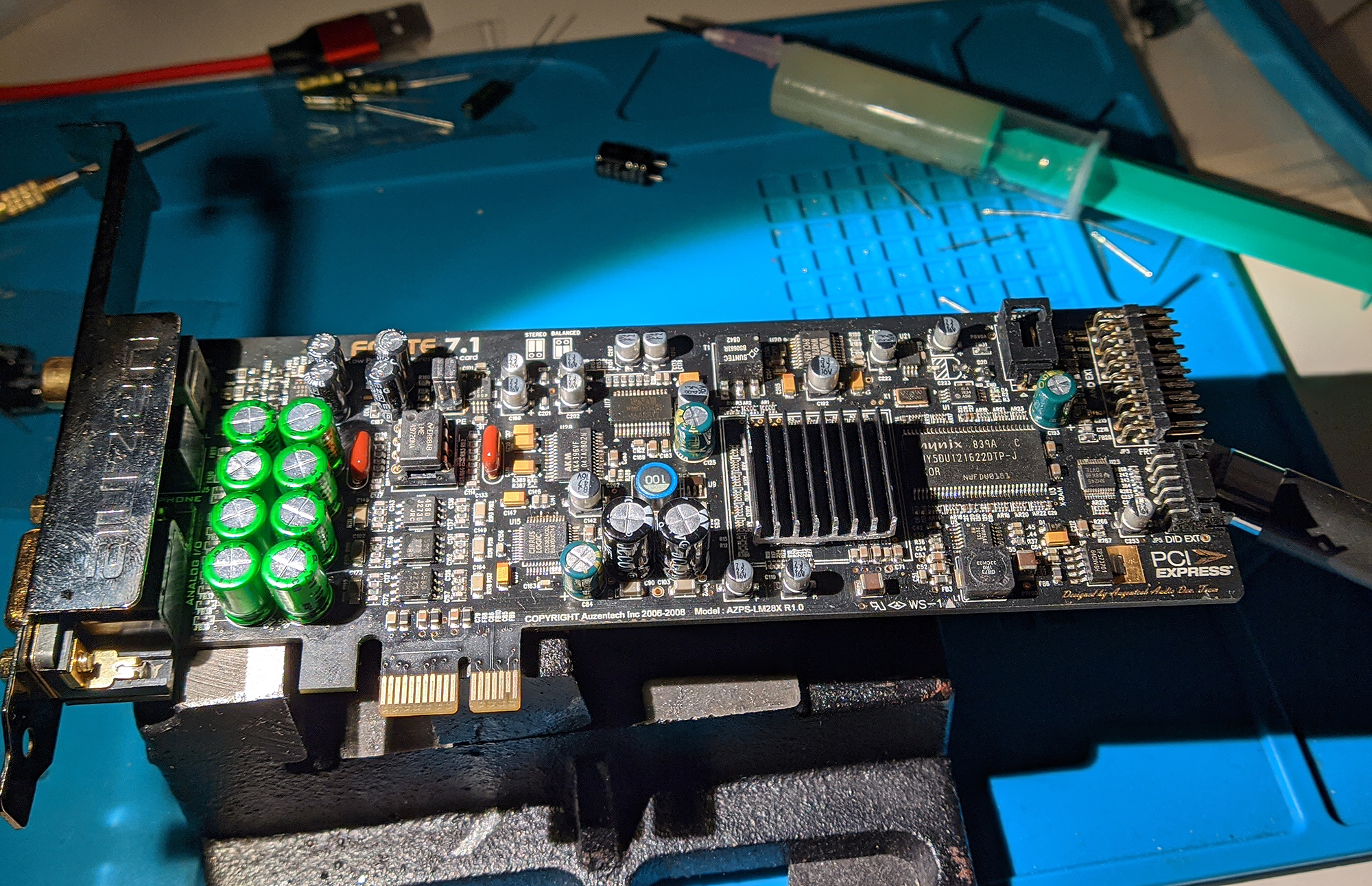

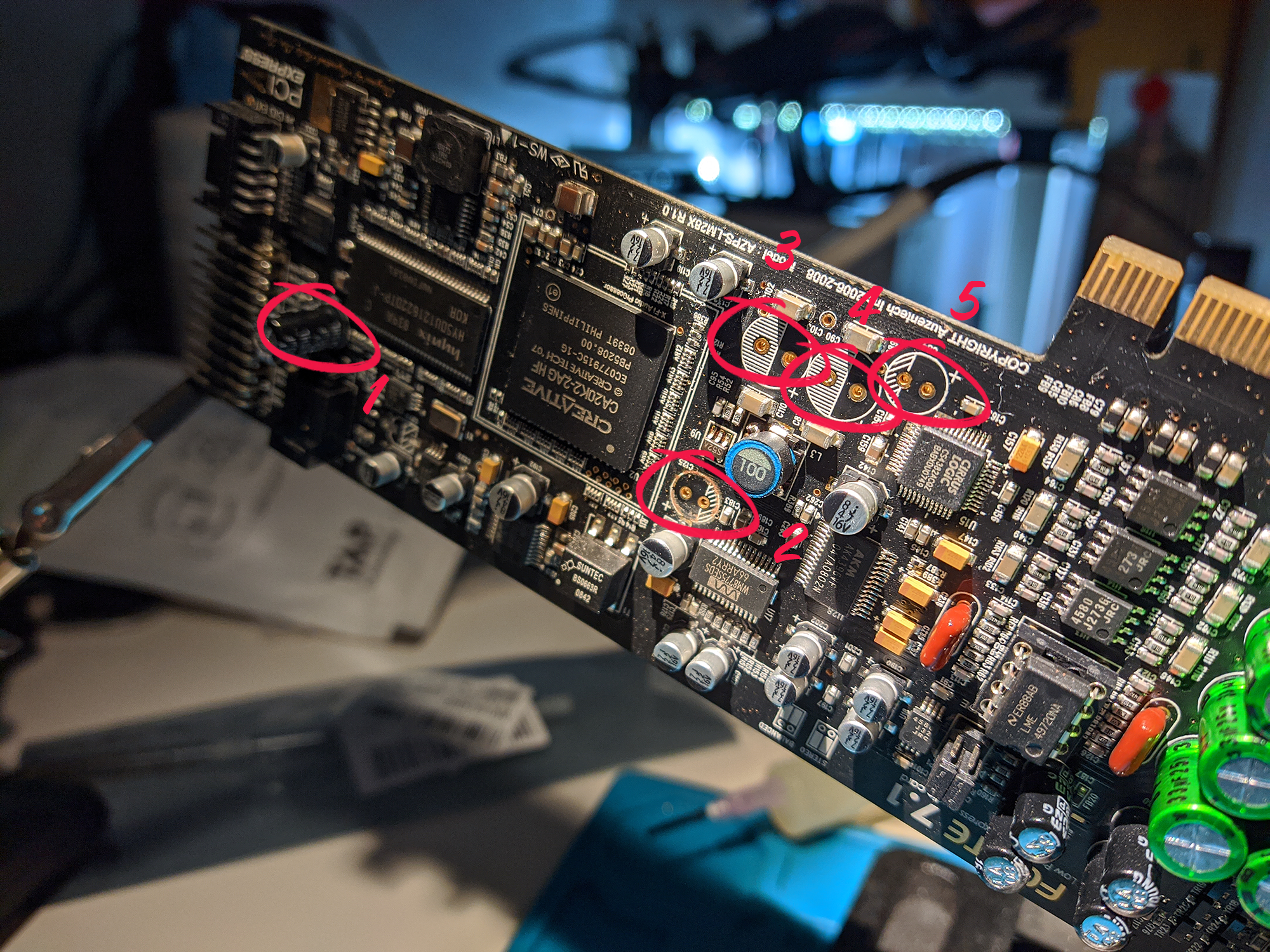

Um nach 12 Jahren mal das Geheimnis zu lüften:
Schuld sind die seitens Auzentech verbauten, minderwertigen Elkos (Güteklasse 85°C) im Bereich um den Soundchip.
In meinem Fall hat insbesondere Nummer 2 ein wenig ausgeblutet
5 ausgetauschte Elkos später (und mit einem Kühlkörper, den die Revision vielleicht nicht ohne Grund bekommen hat) ist das Problem beseitigt
Benötigt werden 2x 470µF 105°C/25V und 3x 100µF 105°C/25V.
