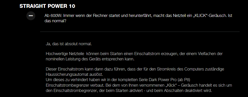

Direkt von bQ: (habe selber auch immer mal wieder klicken, ganz normal)
STRAIGHT POWER 10
Ab 600W: Immer wenn der Rechner startet und herunterfährt, macht das Netzteil ein „KLICK“-Geräusch. Ist das normal?
Ja, das ist absolut normal.
Hochwertige Netzteile können beim Starten einen Einschaltstrom erzeugen, der einem Vielfachen der nominellen Leistung des Geräts entsprechen kann.
Dieser Einschaltstrom kann dann dazu führen, dass der für den Stromkreis des Computers zuständige Haussicherungsautomat auslöst.
Um dieses zu verhindert haben wir in der kompletten Serie Dark Power Pro (ab P8) Einschaltstrombegrenzer verbaut. Bei dem von Ihnen vernommenen „Klick“ – Geräusch handelt es sich um den Einschaltstrombegrenzer, der beim Starten aktiviert - und beim Abschalten deaktiviert wird.

@Nickel es steht aber direkt unter Straight Power und wenn die zu faul sind alle vorhandenen Serien aufzulisten, die das haben, und nicht nur copy pasten kann ich auch nix für :D Aber ja, ist mir auch aufgefallen. Wollte es nur der Vollständigkeit halber unverändert zitieren. Ich hab ja selbst ein Straight Power 11 und kann das klicken bestätigen, nix neues, alles in Ordnung :)
