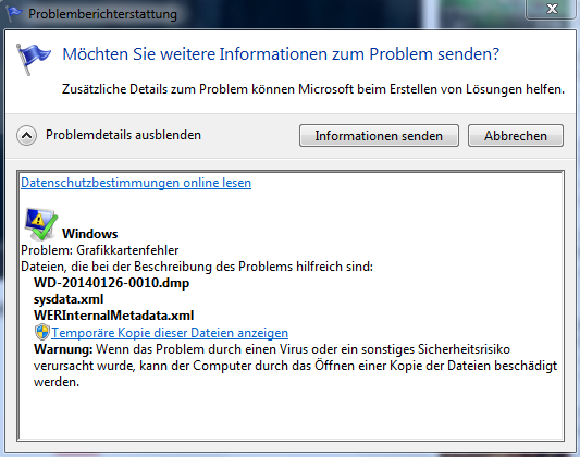

letztens ist die Grafikkarte abgestürzt, Windows hat ne Fehlermeldung geworfen.
Hilft das vielleicht irgendwem?
