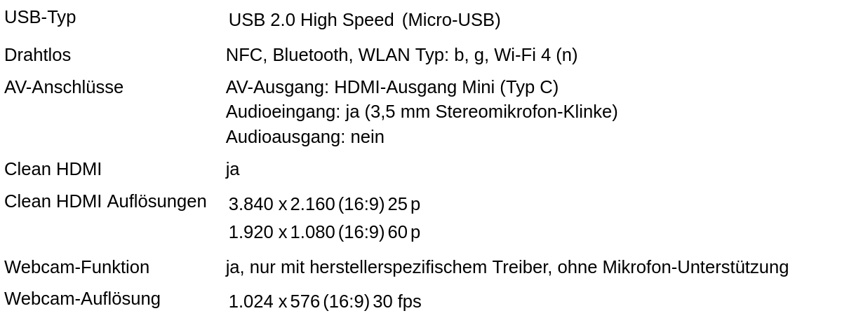

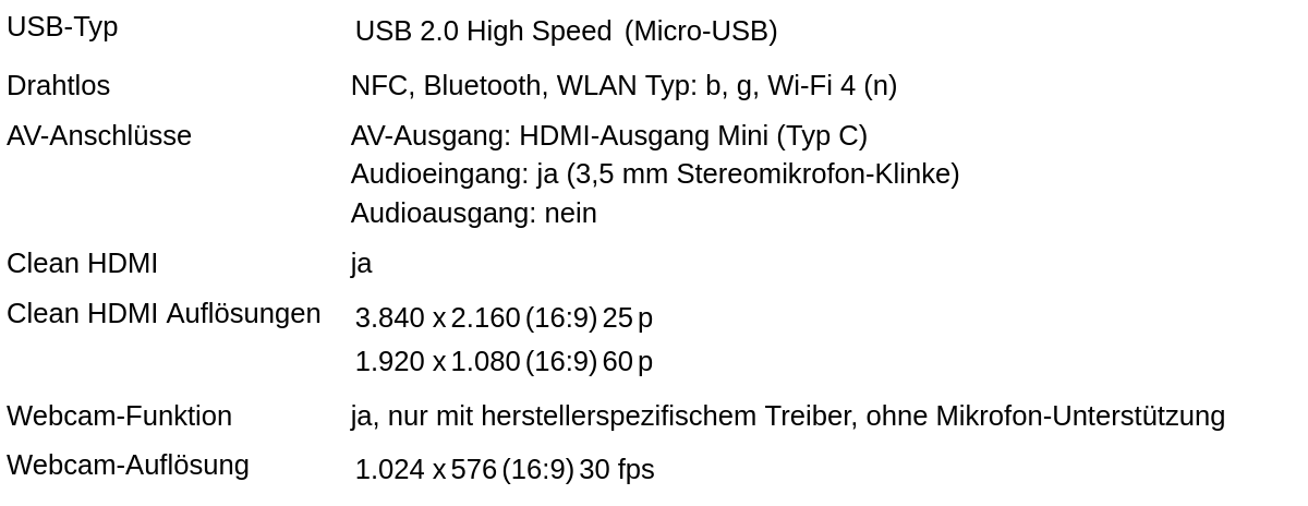

Unabhängig von Twitch selbst, bräuchtest du einen Video-Grabber, um das Video-Signal über den HDMI-Port abzugreifen. Die Webcam Utility schafft (offenbar mangels USB 3.0) nur 576p.
(https://www.digitalkamera.de/Kamera/Canon/EOS_250D.aspx)
