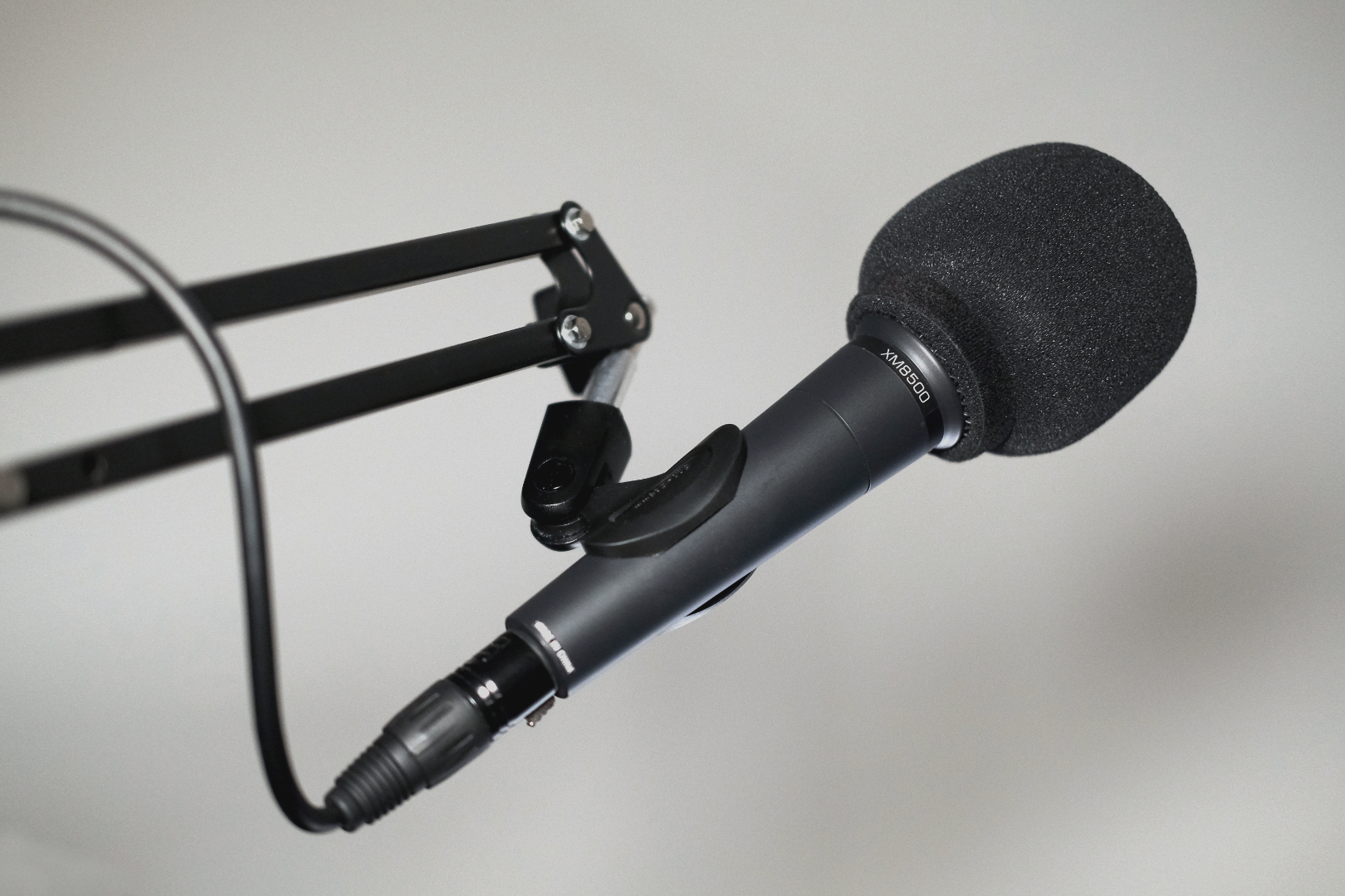

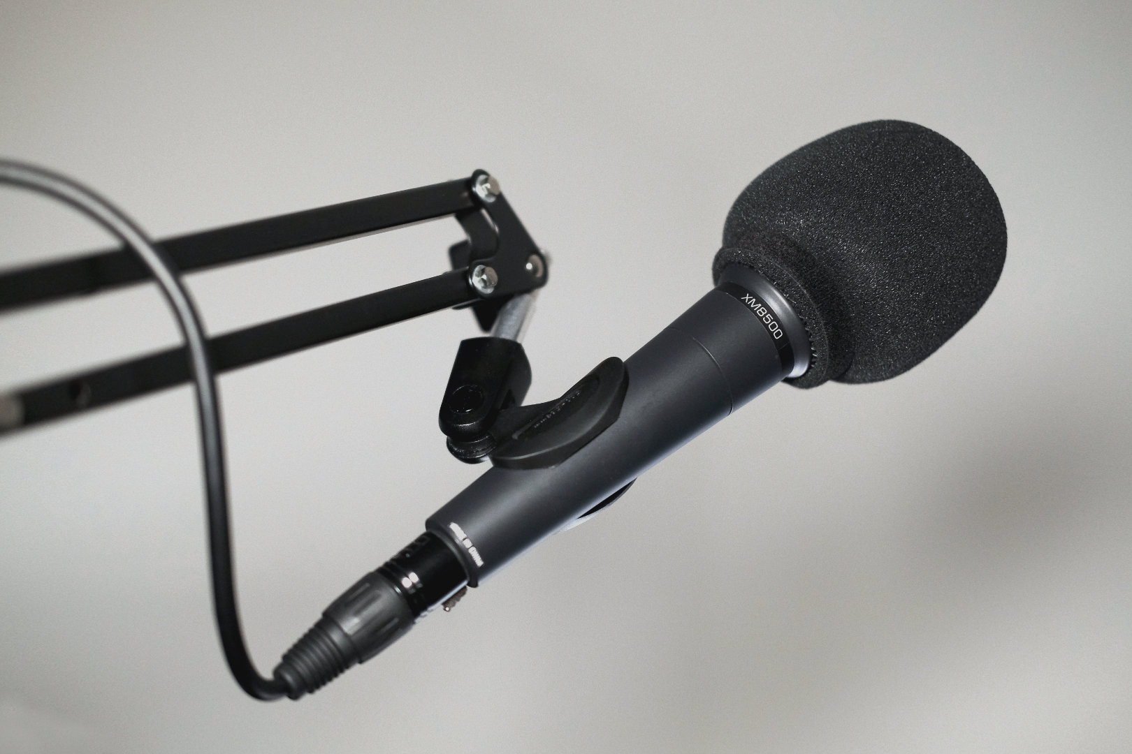

Einfach das Mikro von der Seite auf den Mund richten. Dann hast du nichts im Sichtfeld und bei nicht all zu hohem Abstand immer noch eine gute Geräuschunterdrückung. Nierencharakteristik vorausgesetzt, versteht sich.
Schau dir mal das XM8500 an.
Ist eine gute, sehr günstige Alternative zum Procaster.
Als Interface reicht denke ich ein U-Phoria UMC202HD, ggf. auch UMC22.

Wenn der Look egal ist, dann gibt es günstigere und fast genauso gute Gesangsmikros für weniger Geld (Shure SM58, sE V7, Behringer XM8500, Lewitt MTP250DM (bzw 550 DM für die bessere Variante). Du musst bei dem - wie bei allen dynamischen - recht nahe dran sein, 5-10 cm von der Kapsel sind ideal, je weiter weg, desto mehr Raumhall und desto mehr Gain (mehr Rauschen bei mäßig guten PreAmps).
