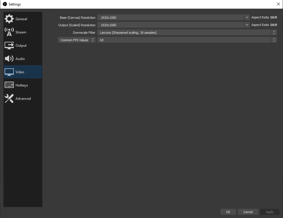

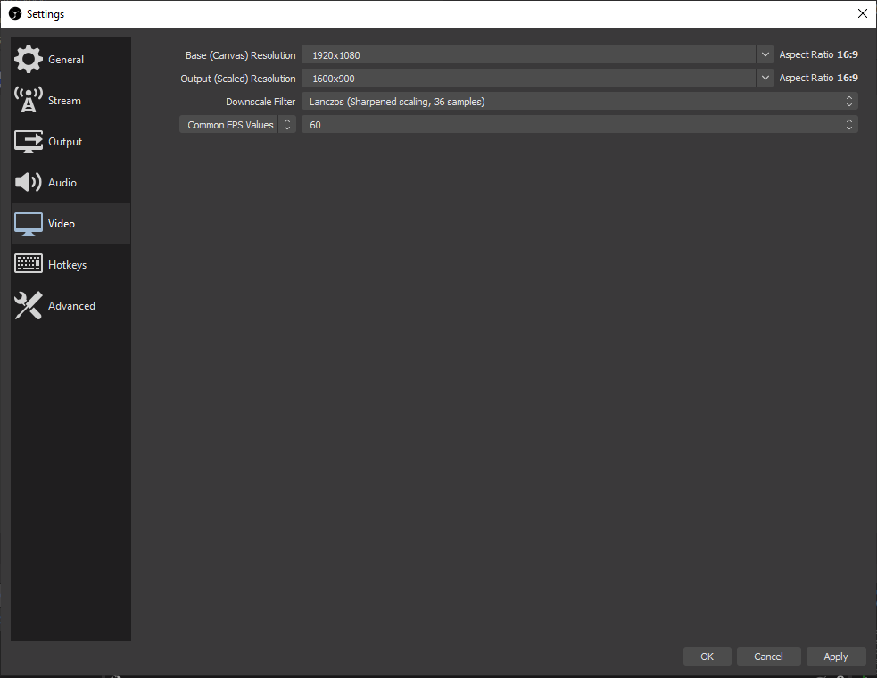

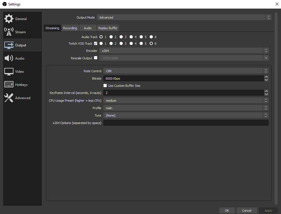

ich streame seit über 6 jahren bei twitch sowohl nvidia und reines x264
damals streamte ich nvenc mit 1070 bzw. danach mit 2080. für 1600x900p bzw. 1664x936p und auch 1920x1080psieht NVENC echt gut aus. als ich auf 3900x bzw. 5950 umstieg waren meine "sorgen" weg. denn nvenc kostet bis zu 10% GPU-Leistung. Ich stieg auch nur auf den 5950x um, weil ich den günstig bekam und ich die 4 Kerne mehr im System besser fand
mit diesen settings in meinem fall 1080p streame ich alle meine games seit 1 jahr
