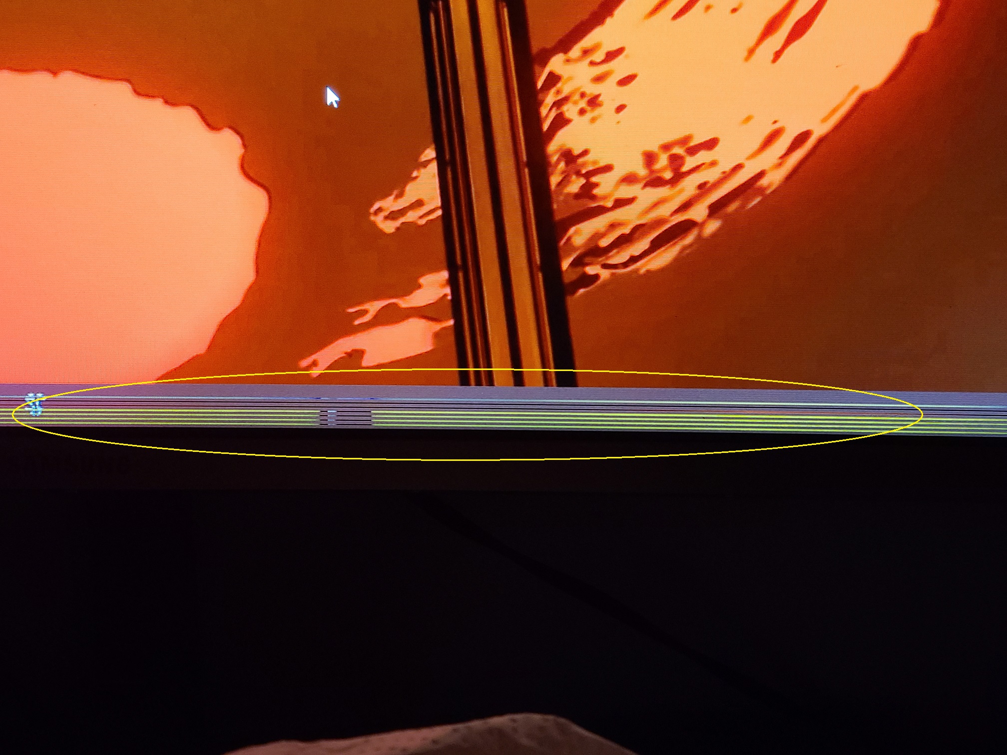

...HAbe gerade den Rechner eingeschaltet und diese Streifen wie auf den Bildern gesehen. Nach nun ca 10 min ist es weg. Ist das eine sterbende Graka oder der Monitor. Achja ich habe 2mal die gleichen Monitore. Das Problem trat nur bei einem Monitor auf.

Kannst ja mal die Monitore tauschen bzw. quertauschen und schauen ob der Fehler mitwandert oder nicht.

Wenn das nur bei einem deiner Monitore auftritt und wieder verschwindet sieht das eher nach dem Monitor aus als nach der Grafikkarte.
Reaktionen: IICARUS und acidarchangel
Monitor.
Bei der Graka hättest du Artefakte auf beiden Monitoren und über die ganze Fläche.
Da es weggeht vermute ich irgendwo einen Mikrobruch, der sich nach einiger Zeit durch Materialausdehnung bei Wärme schliesst.
Kann man mit leben, wird schlimmer werden und irgendwann ist er tot.

Ich hatte exakt das gleiche Problem mit meinem Samsung-Monitor. Es hat sich letztendlich von selbst gelöst, schien aber mit dem Panel zu tun gehabt zu haben. Nachdem ich die Grafikkarte als Ursache ausschließen konnte und ich daraufhin den Monitor leicht an den unteren Ecken berührt habe, hat es kurz etwas geflackert. Daraufhin habe ich den Monitor an den entsprechenden Ecken bzw. der unteren Kante solange "gestreichelt" (vorsichtig etwas Druck ausgeübt), bis das Bild wieder klar und diese Streifen verschwunden waren.
Womit das letztendlich zusammen hing, lässt sich schwer sagen. Wahrscheinlich mangelnde Qualität des Panels und irgendeine Form von Wackelkontakt oder ähnlichem.
Warte erstmal ab, ob das Problem nochmal auftritt. Trenne ihn ggf. auch mal vom Strom. Das hatte den Fehler bei mir ebenfalls mal temporär behoben.

Da Problem ist nun weg. Ich versuche es nochmal zu reproduzieren wenn das System wieder abgekühlt ist und ich wieder nen Kaltstart machen kann.

Wie gesagt, selber Fehler bei mir und ebenfalls an der selben Stelle (unterer Bildschirmbereich, etwa so groß, dass die Taskleiste überdeckt wurde).

Hi, das Problem habe ich bei meinen Monitor auch, ich habe einfach die Bildwiederhol Frequenz in Windows
etwas Runtergestellt, und dann wahr es weg.
Mit Amd Freesync hab ich das über die ganze Taskleiste, mit 59,94HZ hab ich keine Streifen mehr
Kannst ja mal ausprobieren ob es hilft
Also nun eine kurze Aktualisierung zum Problem. Ich konnte das Problem nicht mehr reproduzieren. Egal was ich gemacht habe. Daher werde ich es nun einfach mal so lassen.
