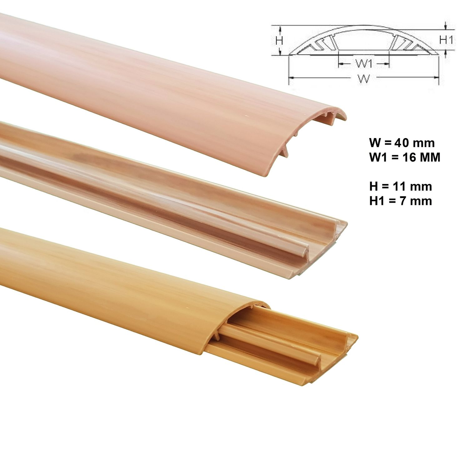

Leider scheint es dazu keine guten Lösungen zu geben. Die üblichen halbrunden Kabelkanäle für Fußböden haben mindestens 7mm Höhe. Eigentlich würde ich mir ein möglichst flaches Kabel vorstellen, dass zumindest unter einem Teppich nahezu unsichtbar/unspürbar ist.

Im Endeffekt würde ich auch unterm Teppich dennoch zum klassischen flachen Kabelkanalraten raten, der das Kabel vor solchen Belastungen schützt, auch wenn störend wahrgenommen wird.

wenn es langlebig sein soll, wird man um solch einen Kanal nicht herum kommen.
Kommt halt auf den Bodenbelag an. Laminat kann man problemlos schlitzen und es ist auch dick genug für ein Kabel.
Vinyl halt eher nicht und in Parkett will man das vermutlich nicht.
Aber spätestens bei nur hingelegten Teppichen/Läufern wird's albern. Da kannst du noch problemlos rechts und links vom Kabel sanft ansteigend erhöhen, dann merkt man das eigentliche Kabel gar nicht mehr.
