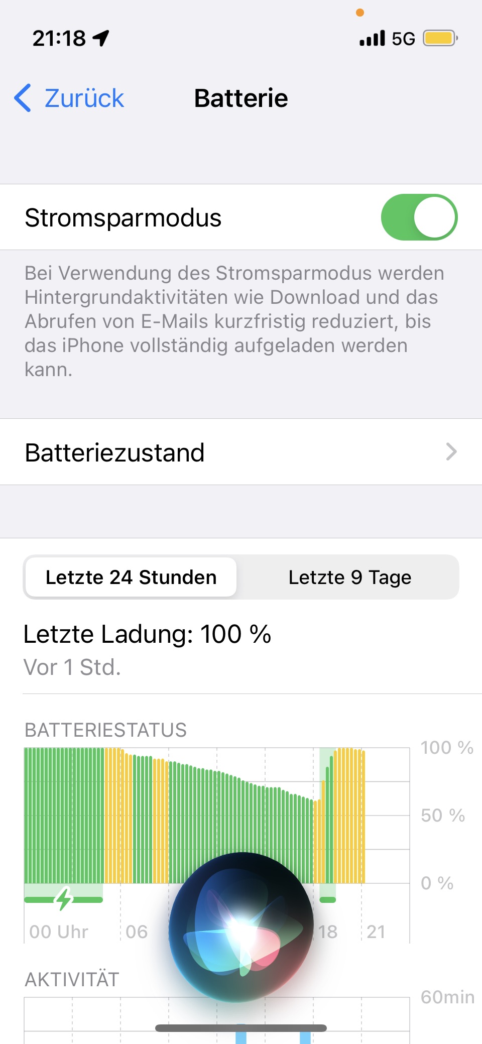

Ich bin nun komplett verwirrt...
Ich habe mal aus Spaß mal WLAN deaktiviert, Stromsparmodus aktiviert.
  • 5G funktioniert wohl doch (gesurft mit hoher Geschwindigkeit)
  • "Hey Siri" funktioniert doch
Haben die mit dem update doch irgendwas geändert ?
Edit: Ach... wird mir alles zu kompliziert. Ich lasse es so mal laufen und wenn doch Probleme auftreten, dann schalte ich den Stromsparmodus ab (thx nochmal @Jasmin83, das mit der Automation hat funktioniert) und nehme eh meine Powerbank mit.

Hey Siri wird auch nicht (mehr) deaktiviert.
https://support.apple.com/de-de/HT205234
Dat ergibt dann Sinn (war nur verwirrt, weil Abe81 das gepostet hat). Und ich glaube, dass 5G dann bei mir während dem Surfen angezeigt wird, aber eventuell es im Hintergrund doch mit 4G läuft. Eventuell ist das mit "abschalten" gemeint. Aber ganz ehrlich das ist sau schnell.
Wie gesagt, ich mache mir da keine großen Gedanken mehr. Ich schaue wie es sich verhält, was passiert und wenn es ned gut ist, dann einfach wieder deaktivieren, einzeln apps anpassen etc. . Ich glaube das ist das beste Vorgehen bei solchen Dingen.
