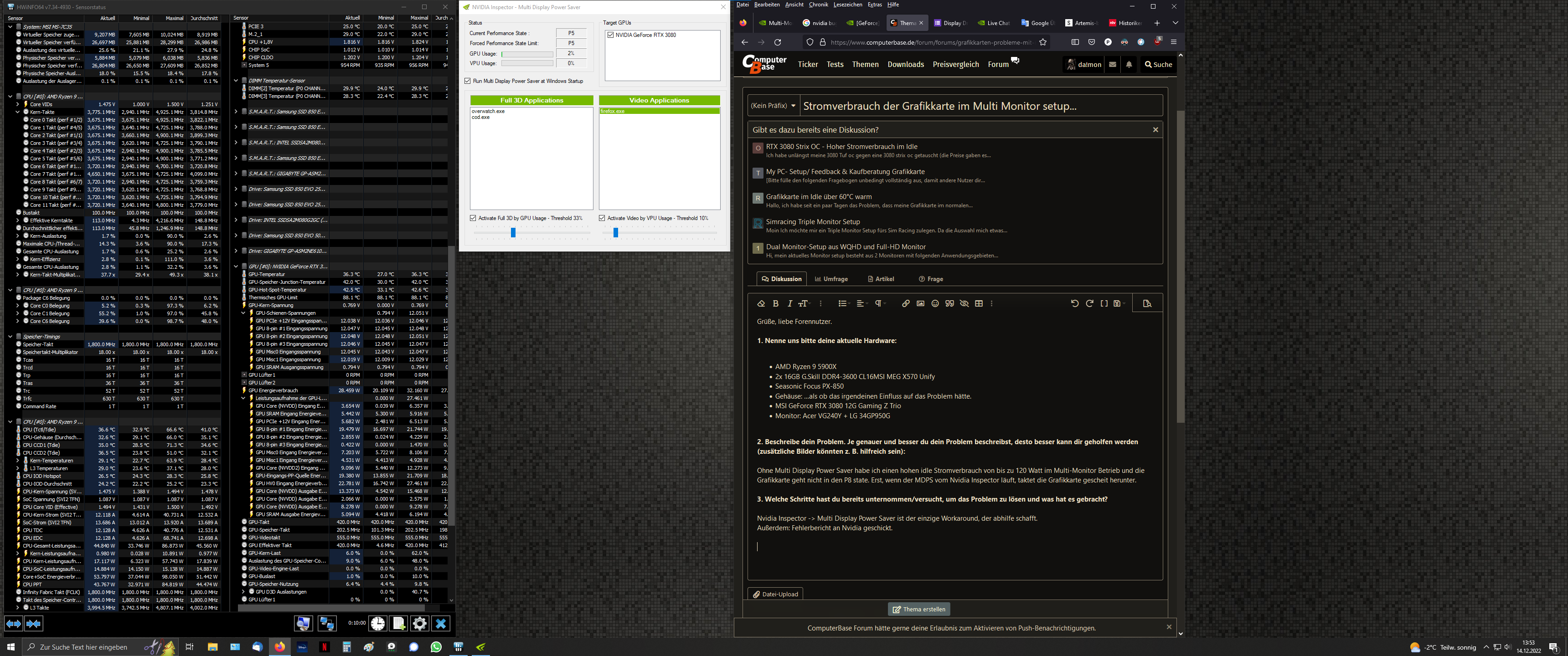

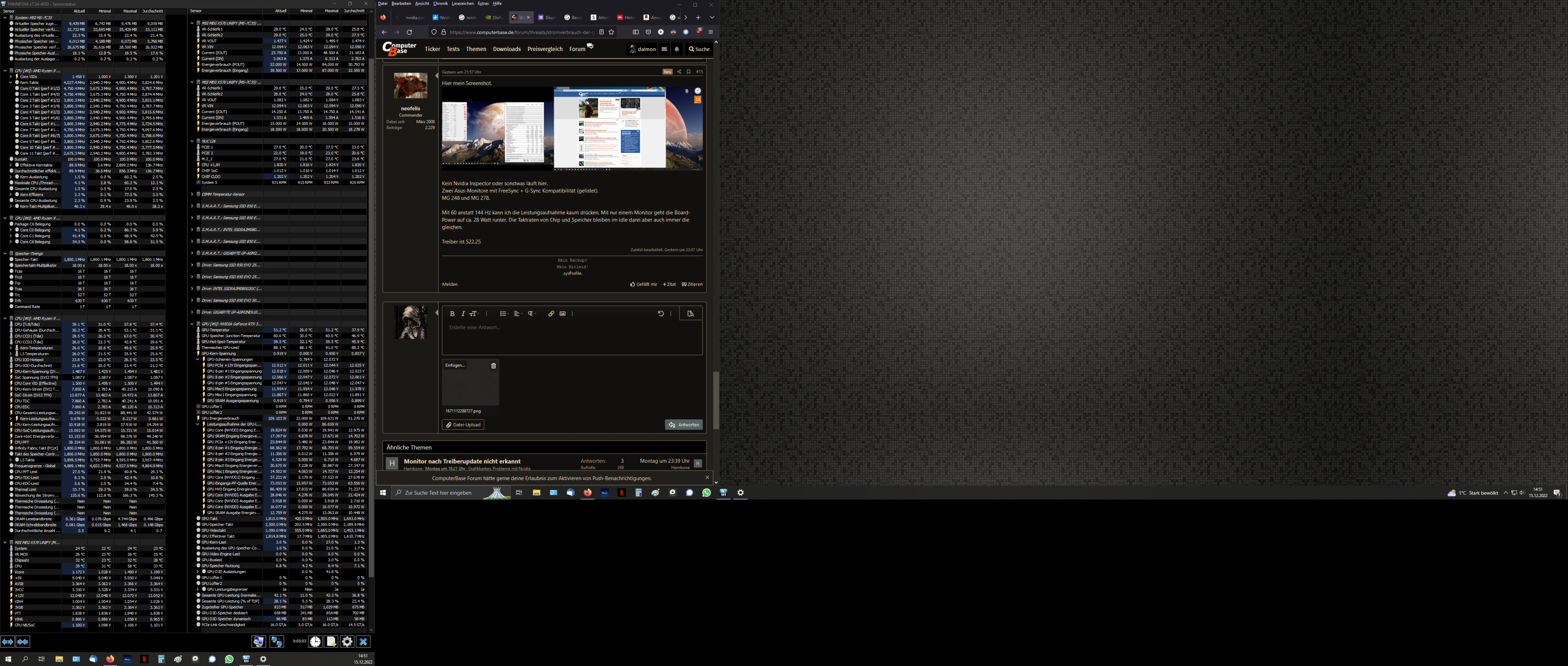

Grüße, liebe Forennutzer.
Wie ihr an den beiden Bildern unten in der HWiNFO64 Spalte erkennen könnt, hat Nvidia das gleiche "Problem" wie AMDs neue RX 7900 Grafikkarten: im idle entsteht bei mehr als einem Monitor ein sehr hoher Stromverbrauch der Grafikkarte.
Während AMD dieses Problem (zumindest laut Linus Tech Tips) erkennt und versucht zu beheben, existiert dieses Problem bei Nvidia mindestens schon seit Maxwell 2.0 aka der GTX 900 Serie.
Ich habe dieses Problem ursprünglich mit einer GTX 980 mit einem 60 Hz Monitor in Verbindung mit einem 144 Hz Monitor festgestellt.
Auf die schnelle habe ich einen Artikel von vor 6 Jahren diesbezüglich zur GTX 1000 Serie ausbuddeln können.
Da mich dieses Problem nun seit 8 Jahren mit meiner GTX 980, GTX 1080 und RTX 3080 sowohl in Windows 7, 10 und 11 plagt, ist meine Frage an dieser Stelle nicht, ob und welche Möglichkeiten zur Lösung es gibt, sondern ob hier im Forum noch jemand davon betroffen ist und falls ja: ob ihr gewillt seid, Nvidia auf dieses Problem aufmerksam zu machen.
Wie gesagt, es betrifft überwiegend Multi-Monitor setups.
Display Driver Feedback Form
Solltet ihr betroffen sein, wäre meine Bitte: füllt das Treiber-Feedback Formular aus, in der Hoffnung dass Nvidia's Treiber Team dessen bewusst wird und ggf. Abhilfe schafft.
Nvidia hat in den Vergangenen Jahren immer wieder mit dem Finger auf Microsoft gezeigt.
Ich glaube aber kaum, dass dieses Problem seine Ursache in Windows hat, dazu ist das Problem zu lange und über zu viele Generationen vorhanden.

Ohne Multi Display Power Saver habe ich einen hohen idle Stromverbrauch von bis zu 120 Watt im Multi-Monitor Betrieb und die Grafikkarte geht nicht in den P8 state. Erst, wenn der MDPS vom Nvidia Inspector läuft, taktet die Grafikkarte gescheit herunter.
Nvidia Inspector -> Multi Display Power Saver ist der einzige Workaround, der abhilfe schafft.
Außerdem: Fehlerbericht an Nvidia geschickt.

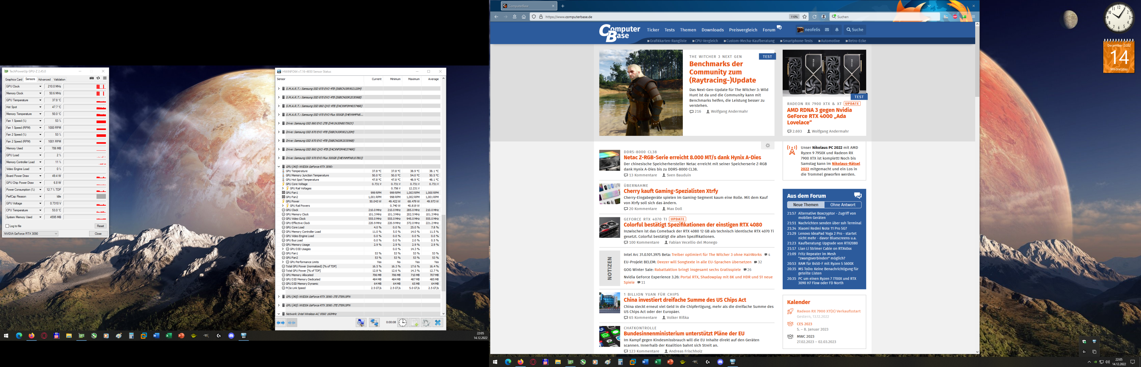

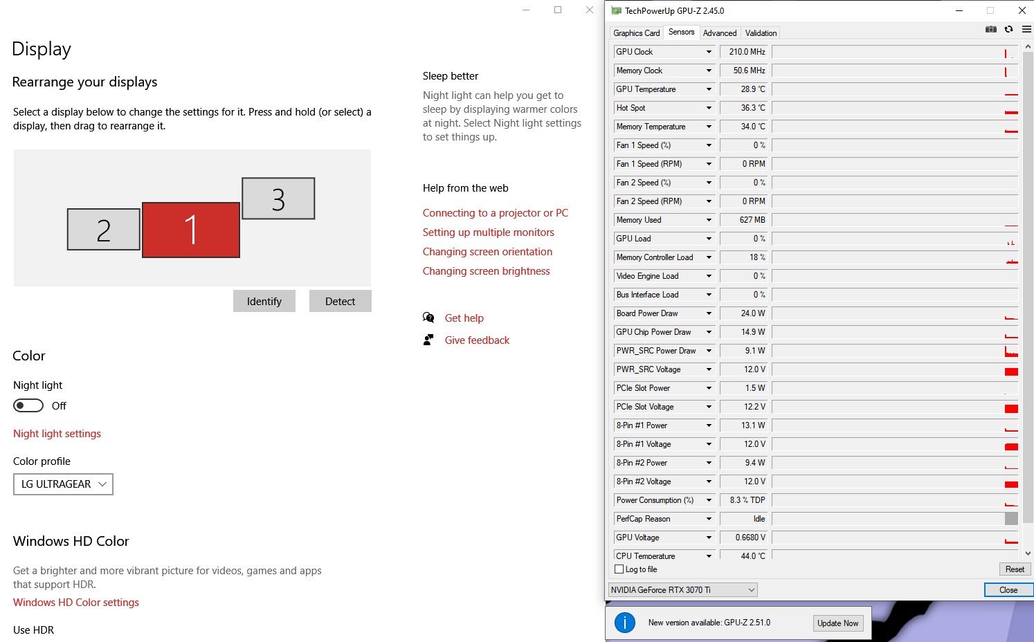

So sieht es bei mir aus. 144Hz WQHD Monitor und ein 120Hz Full HD Monitor. Offen sind gerade Firefox, Steam, Discord, OnlyOffice und GPU-Z. Sobald ich die Maus bewege, bewegt sich auch der Takt. Für Adobe Premiere habe ich mir aber z.B. eingestellt dass die Karte nicht runtertaktet, da ich sonst im Premiere mini Ruckler habe.

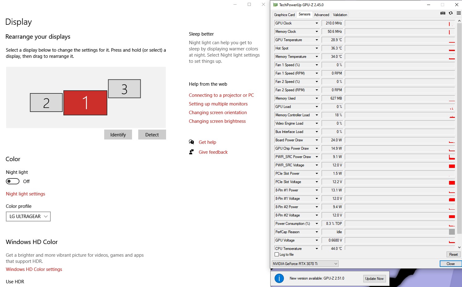

Edit: Bei der Freundin am PC auch noch nachgesehen: 3070ti. 3 Monitore: 1 WQHD 144Hz, 1 Full HD 144Hz und 1 60 Hz Full HD. Der PC ist aber frisch gestartet und da läuft gerade nichts.
Win 10 21h2. Nvidia Treiber (glaube auch Studio) 516.94
Reaktionen: da!mon

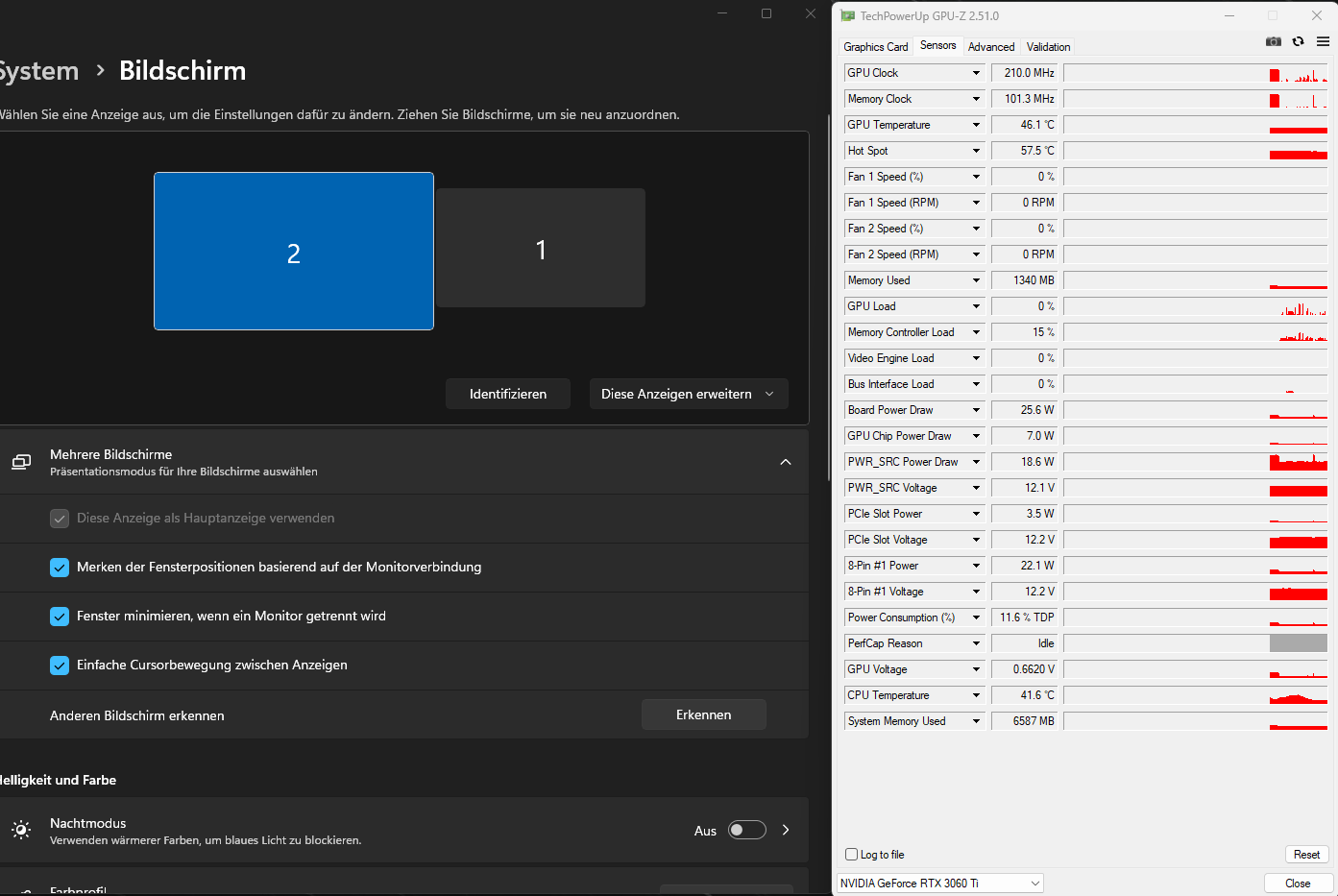

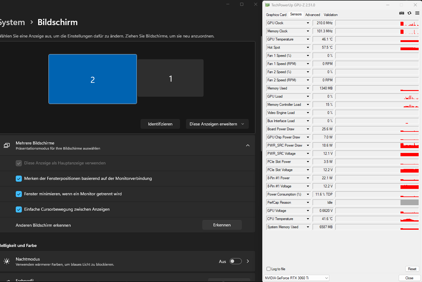

Hier mein Screenshot.
Kein Nvidia Inspector oder sonstwas läuft hier.
Zwei Asus-Monitore mit FreeSync + G-Sync Kompatibilität (gelistet).
MG 248 und MG 278.
Mit 60 anstatt 144 Hz kann ich die Leistungsaufnahme kaum drücken. Mit nur einem Monitor geht die Board-Power auf ca. 28 Watt runter. Die Taktraten von Chip und Speicher bleiben im idle dann aber auch immer die gleichen.
Treiber ist 522.25

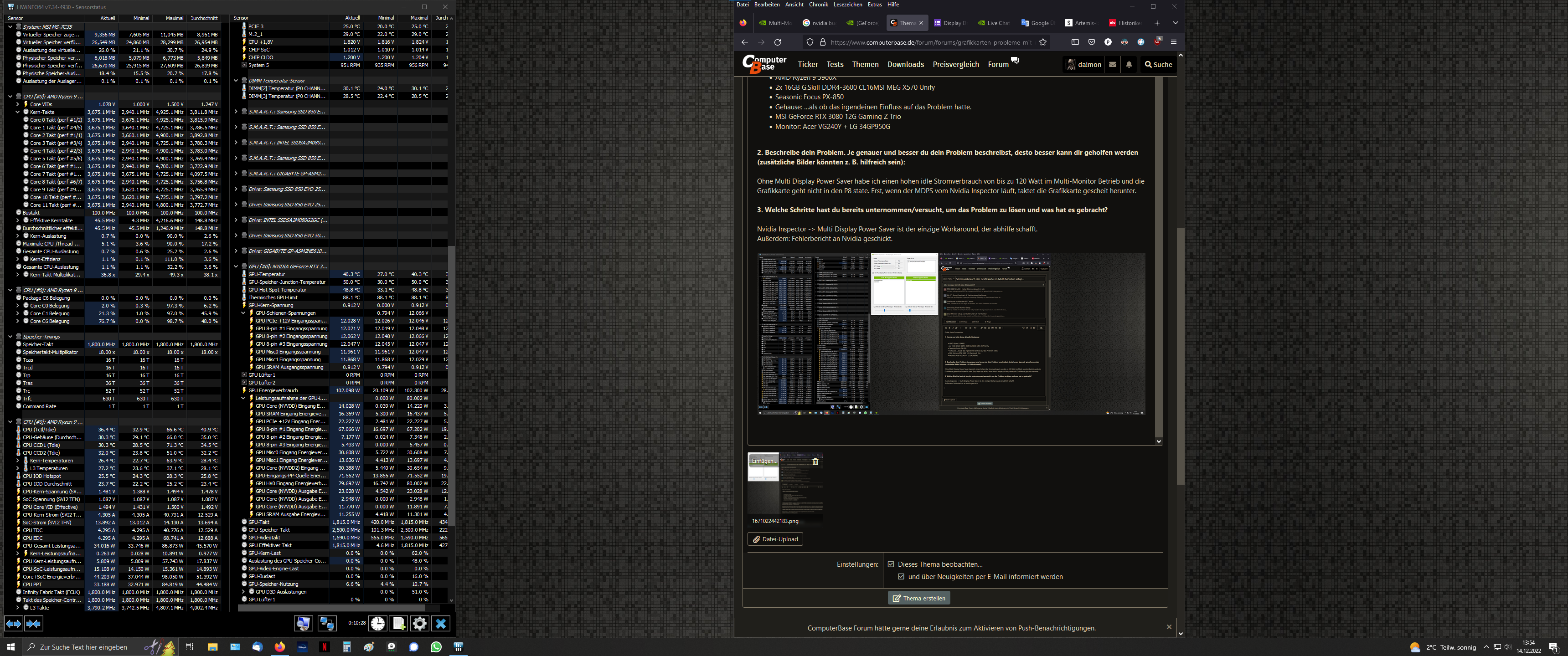

Der Studio Treiber war leider doch nicht die lösung: sobald ich NV Inspector beende, sieht das Bild wieder aus wie vorher.
Beide Monitore @120Hz diesmal...
