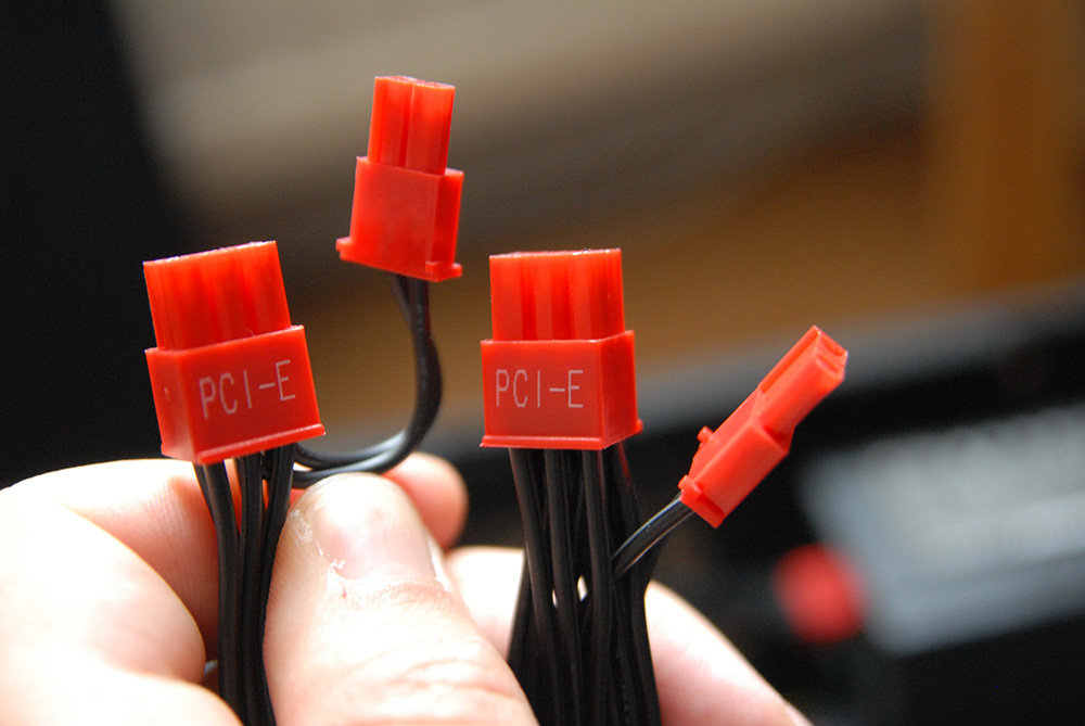

Nun denn, bevor ich loslaufe und mir ein neues Kabel besorge, hier mal ein paar Bilder wie die Sachlage ist um eventuelle Fehler meinerseits auszuschliessen:

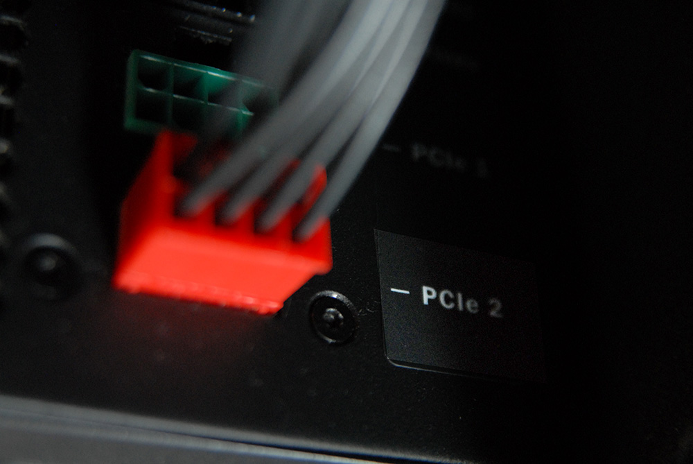

so sehen die neuen Kabel aus, die ich gekauft habe:

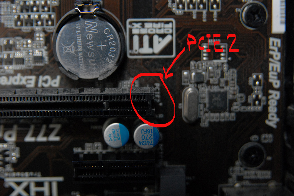

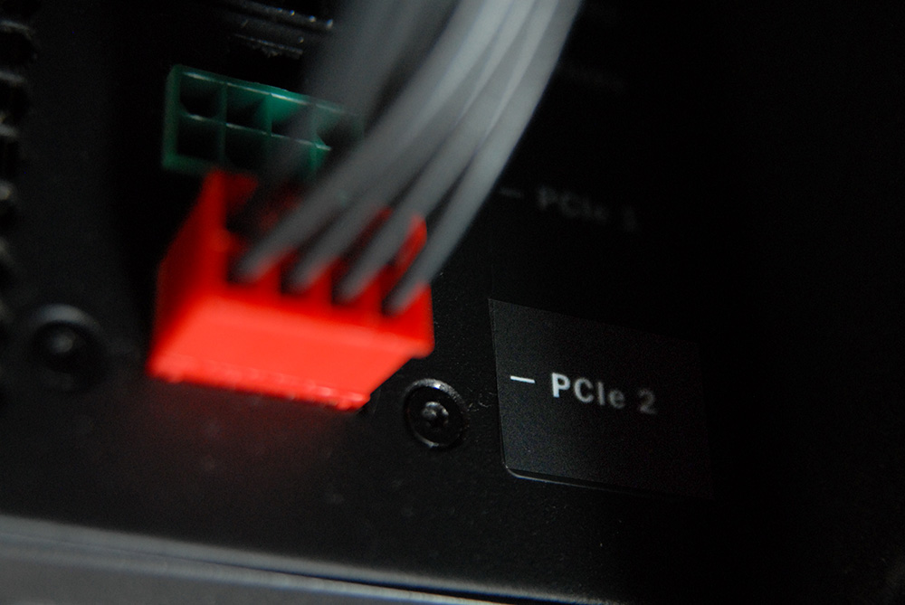

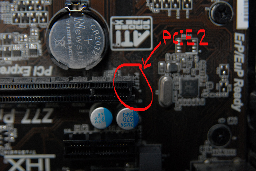

Ich nehme an, dass wenn ich das Kabel in der PCIE-2 Buchse des Netzteiles stecke, die Graka auch in dem PCIE-2 Steckplatz sitzen muss, oder? Das habe ich zumindest vermutet und auch getan. (siehe Bilder)
Eine einzige Sache macht mich noch stutzig, wenn auch wahrscheinlich unwichtig: Mein altes Kabel von der alten Graka hatte nicht die Bezeichnung "PCI" drauf gedruckt, sondern "VGA", auch wenn das Kabel an sich physisch genau so aussieht (PINS).

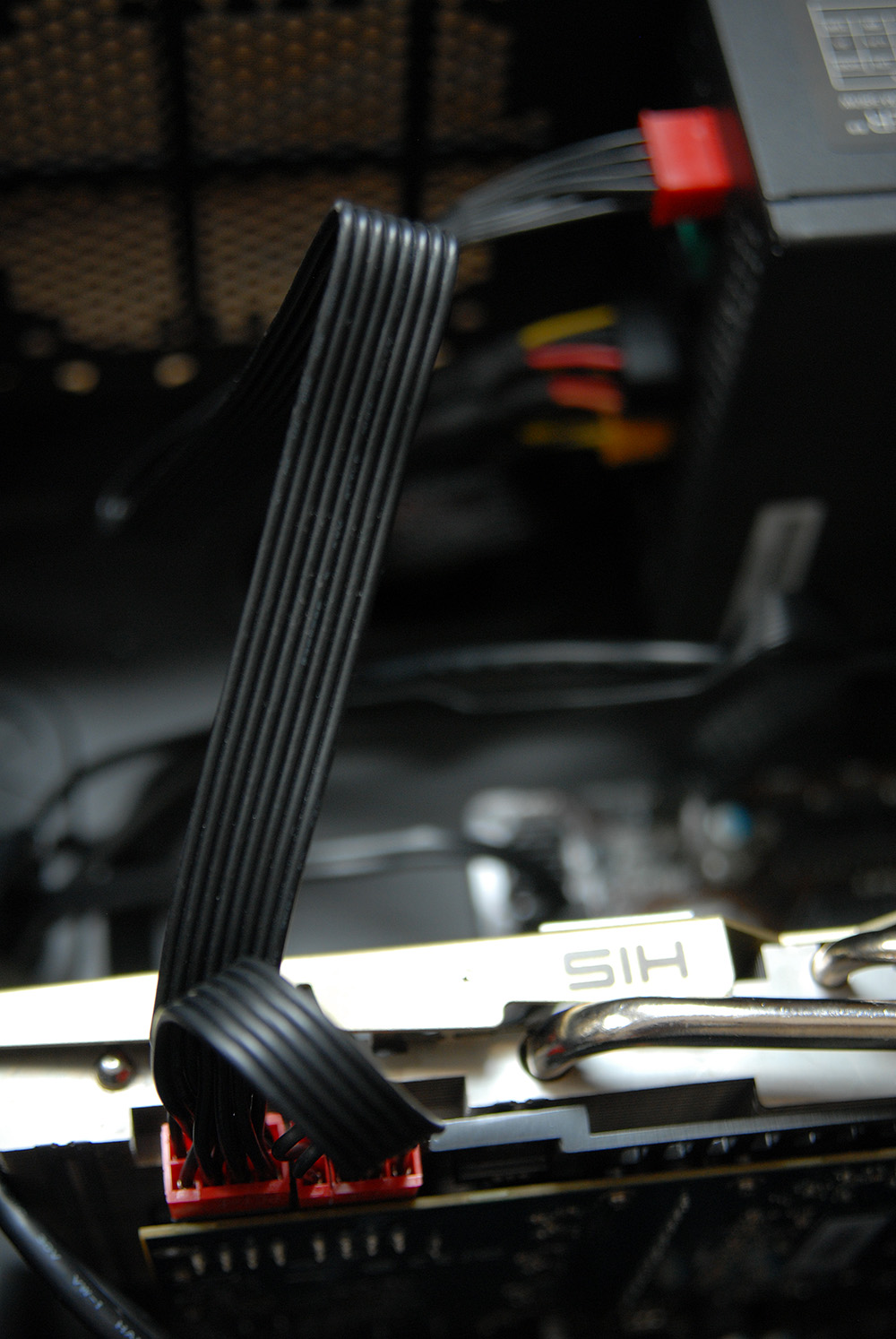

Und noch etwas, die 2 PCIE-Anschlüsse, die am Netzteil sind, sollen ja für 2 Grafikkarten gedacht sein, richtig? Dh, das Kabel was ich verwenden soll, muss auf jedenfall sich "splitten" um beide Buchsen an der Grafikkarte zu erreichen, korrekt? (das gekaufte Kabel ist auf jedenfall so.
Falls ich jetzt übersehen habe, fragt nach!
Und ja, ich habe eine HIS R9 280X iPower IceQ X² Turbo Boost Clock, wo die Grafikkarte 2x8 Pins Buchsen hat (siehe Bild).
Grüße

Ist das ein originales Bequiet Kabel?
nein.
Enarmax Traiathlor ECO EMCC025-F PCI-E 2.0 (2x 6+6pin)
Ich verstehe das nicht ganz, beim E9 580 CM sind doch 4 x 6/8 Pin Kabel für die Graka dabei, wo sind die denn. Du müsstest ja die Selben auch für die alte Graka benutzt haben, oder nicht?
Da sind doch gar keine reinen 6 Pin Kabel dabei.
Und du kannst nicht einfach Kabel eines anderen Herstellers nehmen, da wird mit Sicherheit die Polung anders sein!
