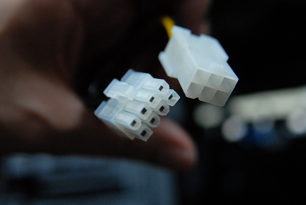

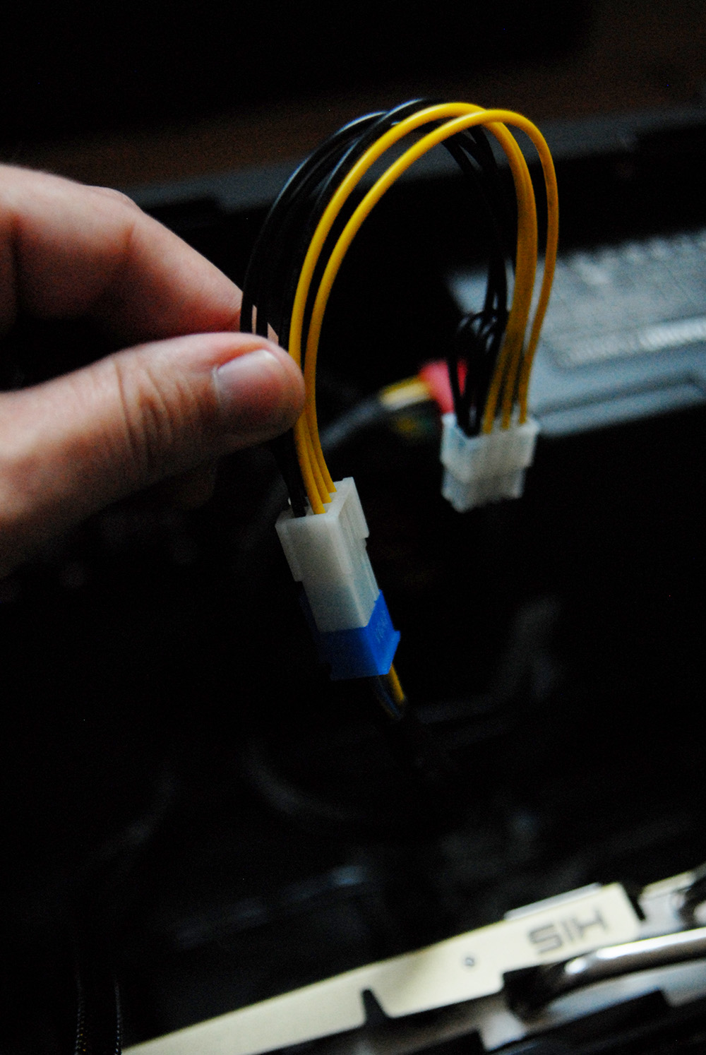

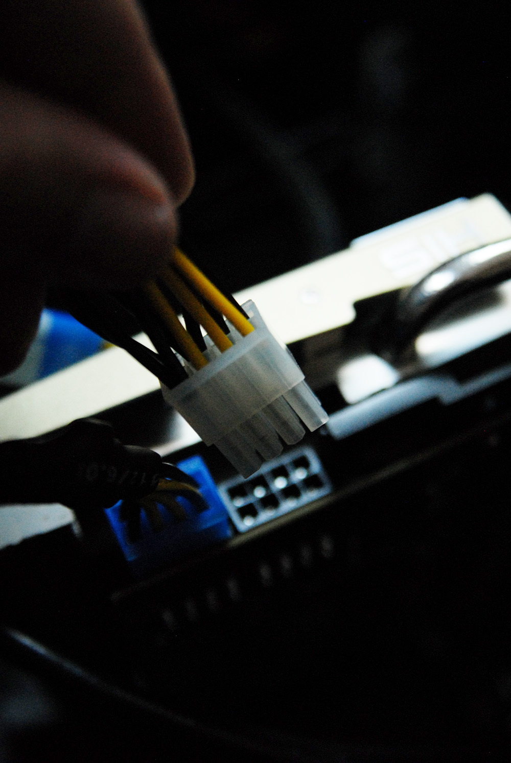

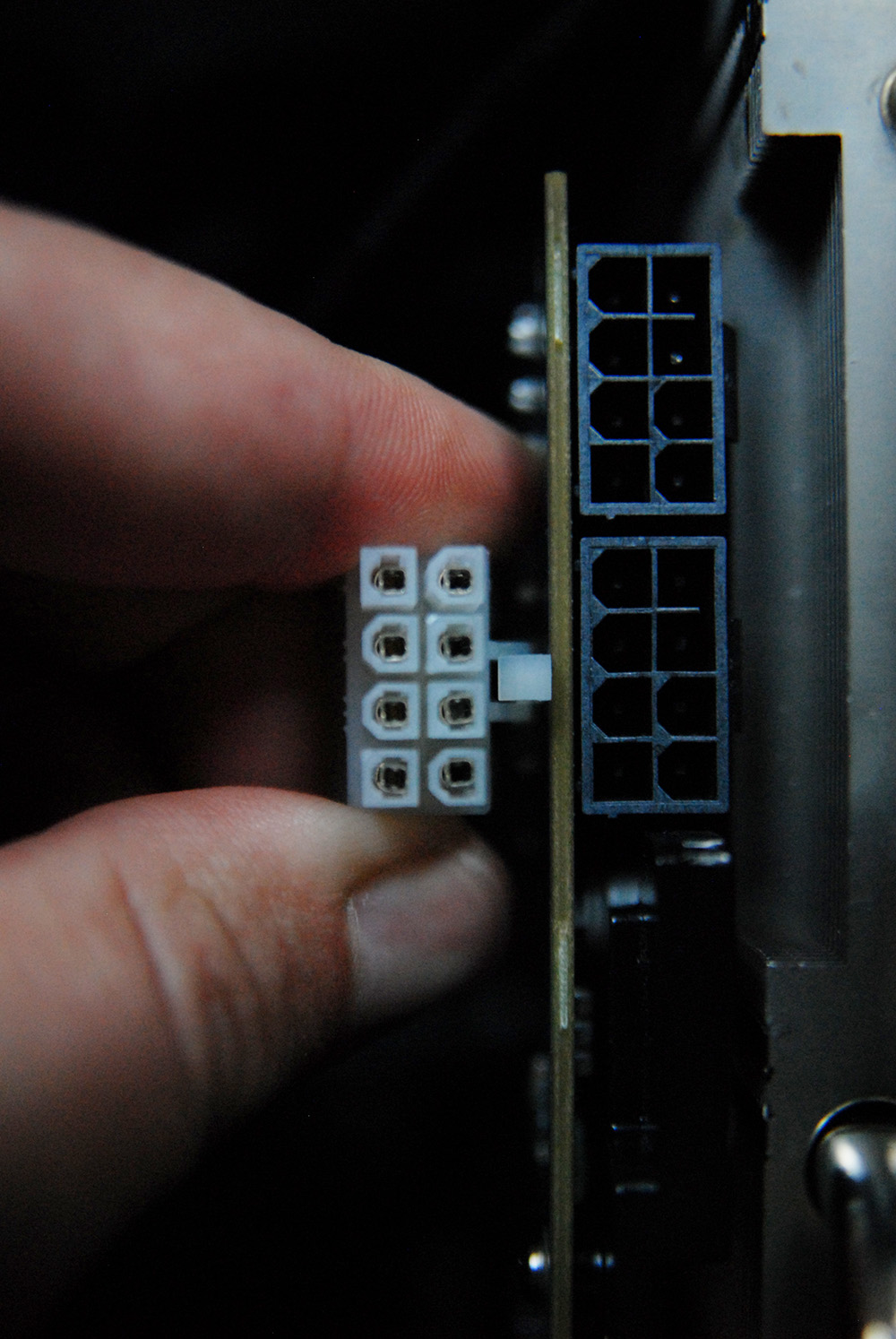

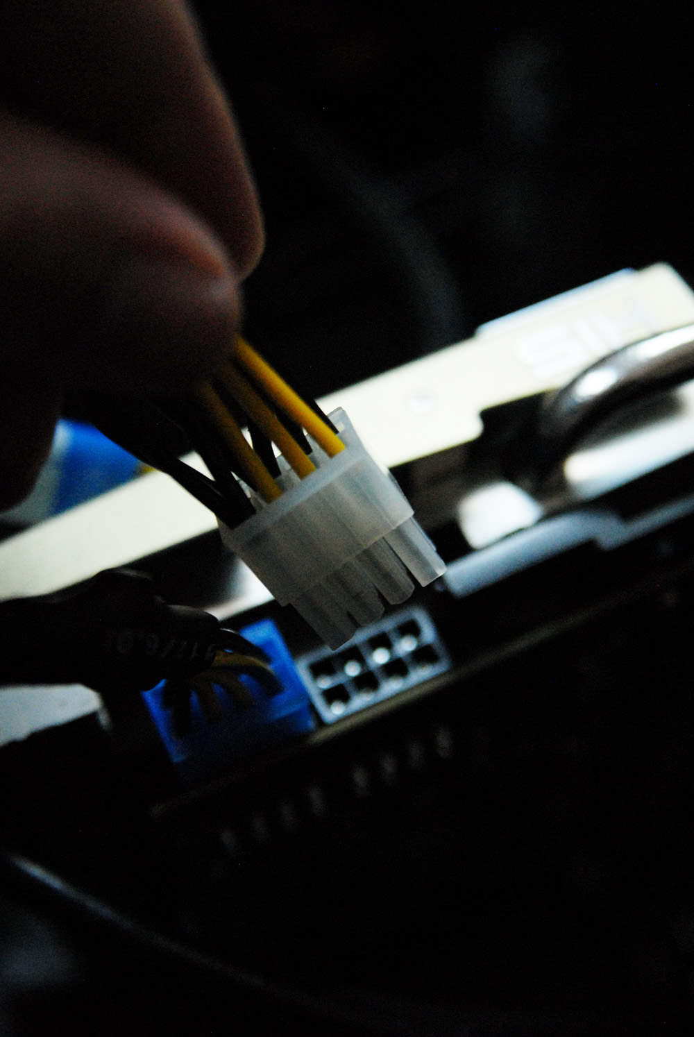

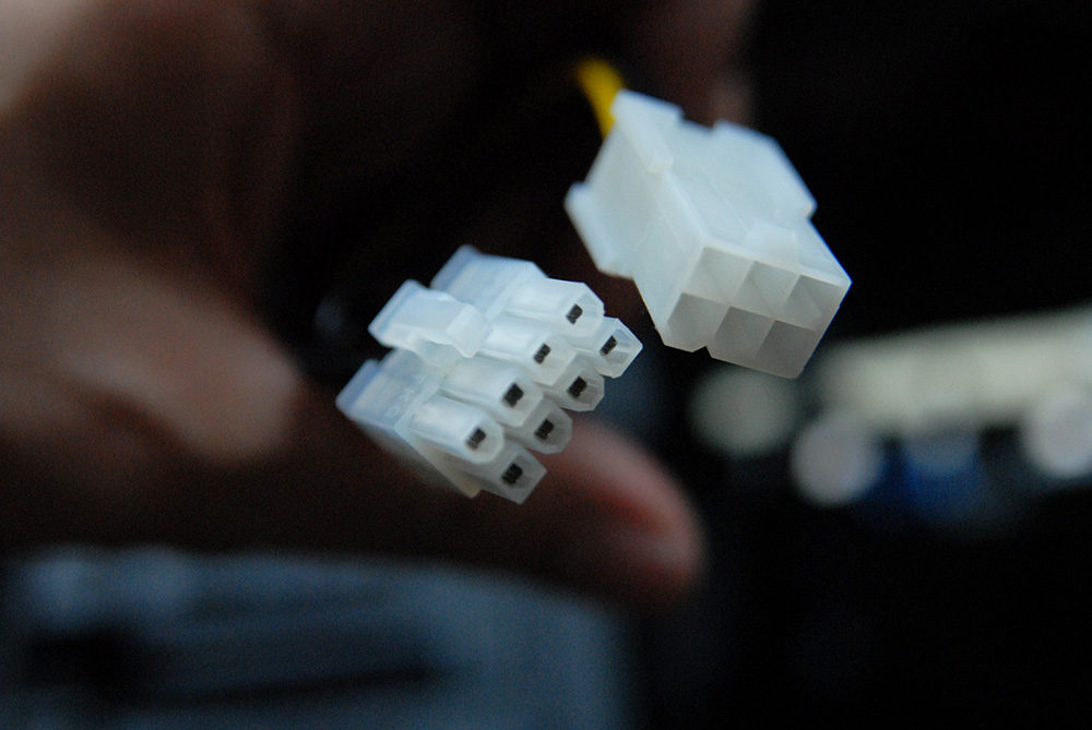

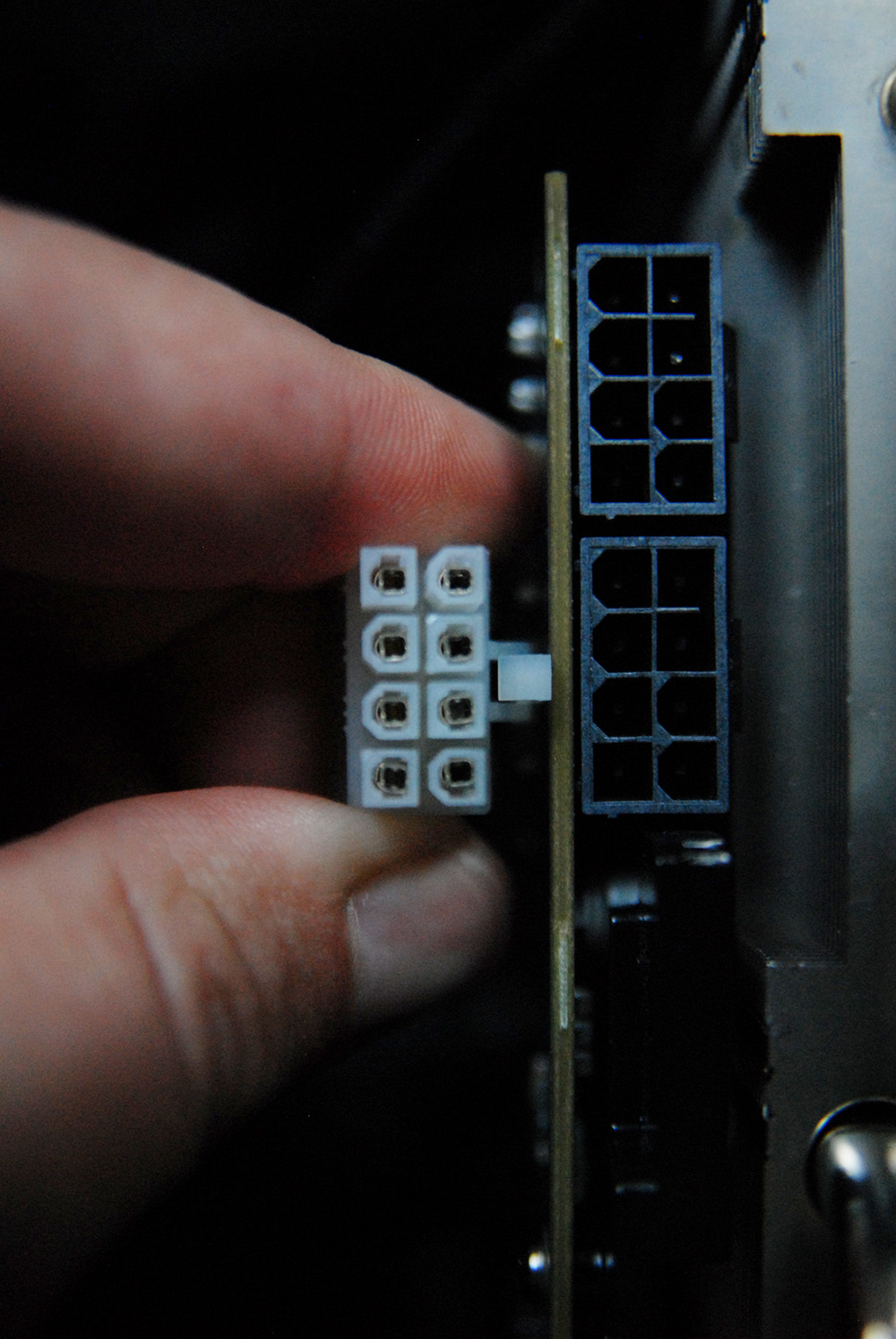

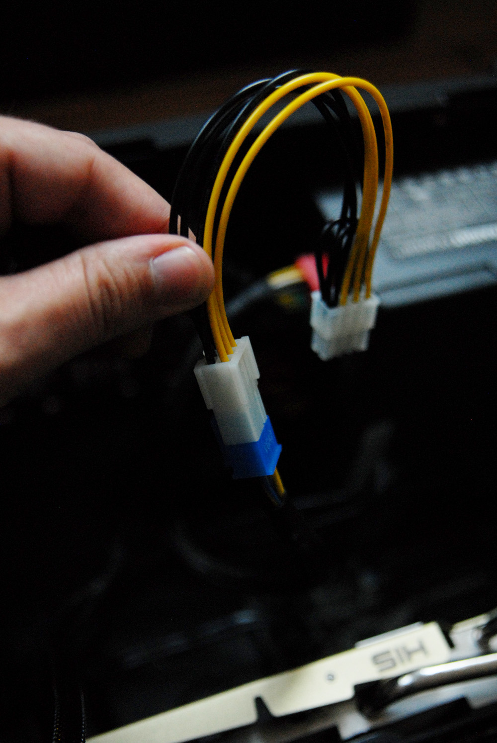

Nachdem ich eine knappe Woche auf mein 6 zu 8 pin Adapter warten musste, stelle ich fest, dass das 8pin-Ende des Adapters (siehe Bild) nicht in meine Grafikkarten-buchsen passt (die "karrierten und angeschrägten pins).
Anbei ein paar Fotos die das zeigen:
Könnt ihr mir da weiterhelfen? Was zur Hölle mach ich falsch?
grüße
und bevor einer fragt, den Adapter habe ich direkt aus dem link vom Kollegen gekauft, bei Amazon

Der Adapter passt wohl eindeutig nicht, da ist kein "normaler" 8pin Anschluss dran. Heißt zurückschicken und einen anderen bestellen, der dann hoffentlich passt.
Da ich nicht weiß, wie die Rails bei deinem Netzteil aufgeteilt sind, kann ich dir nicht sagen, ob das gut geht oder nicht
