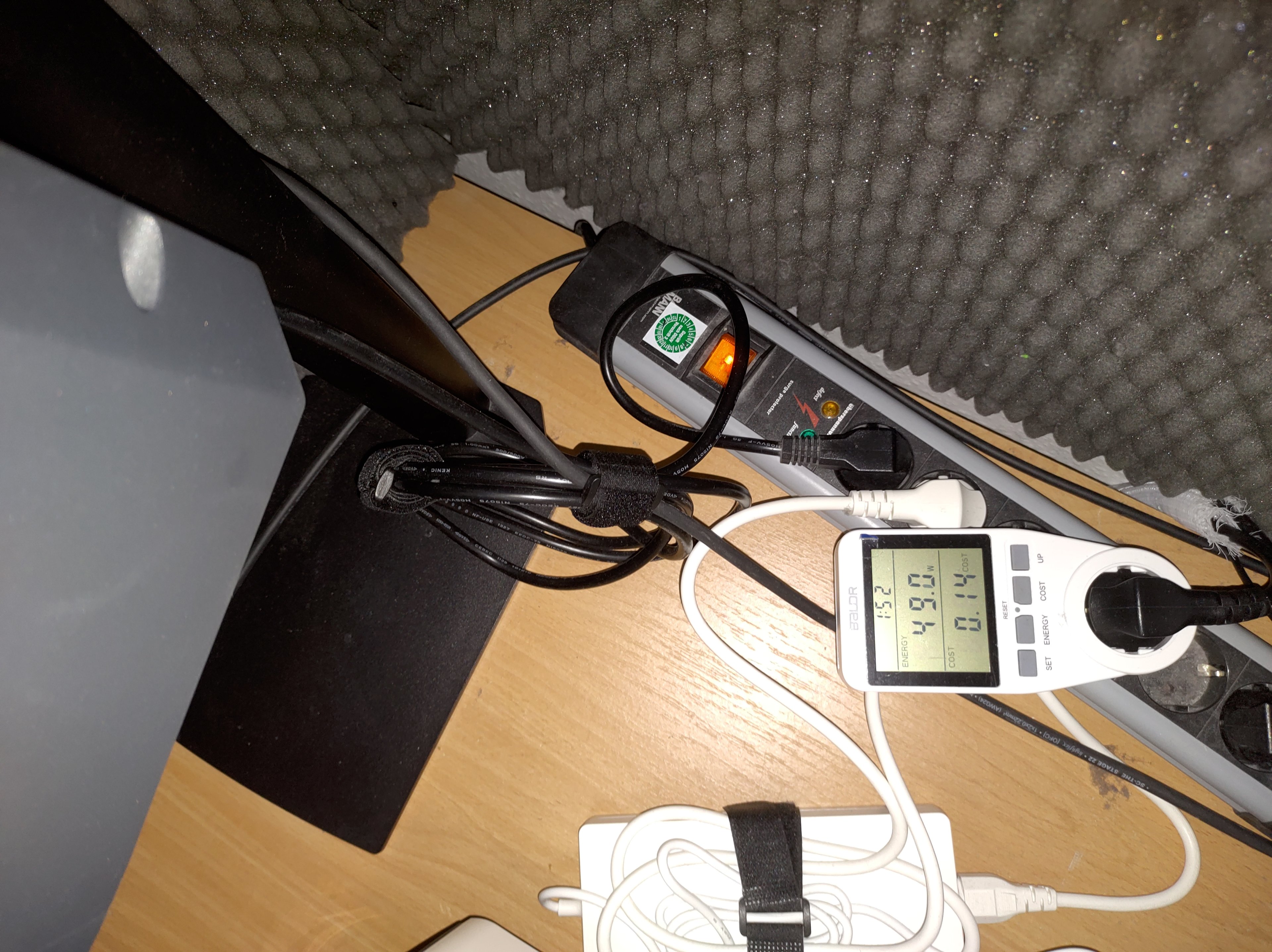

@JMP $FCE2 @eYc @Wilhelm14 Die Karte ist verbautr und wurde gemessen.
Mit aktivierter Grafikkarte: 150 Watt im Leerlauf
Mit deaktiverter Grafikkarte über den Geräte-Manager: 105 Watt im Leerlauf.
Grafikkarte vom Netzteil getrennt aber im Slot verbnleibend: 40 Watt.
Ich finde im BIOS von meiner Asus B550 E-Gaming keine Option die es mir erlaubt, den Slot der Grafikkarte abzuschalten.
Nachtrag: Ich habe in der NVIDIA-Systemsteuerung alles deaktiviert und auch im Geräte-Manager die Karte deaktiviert. Der Stromverbrauch liegt jetzt bei 75 - 77 Watt, wenn ich ein YouTube Video schaue.

Durchgelesen habe ich es und auch soweit wie möglich umgesetzt.
Aber keine Änderung. Ich habe einige Programme der Internen Grafikkarte zugespielt.
Momentaner Stromverbrauch, während ich YouTube Videos abspiele.
