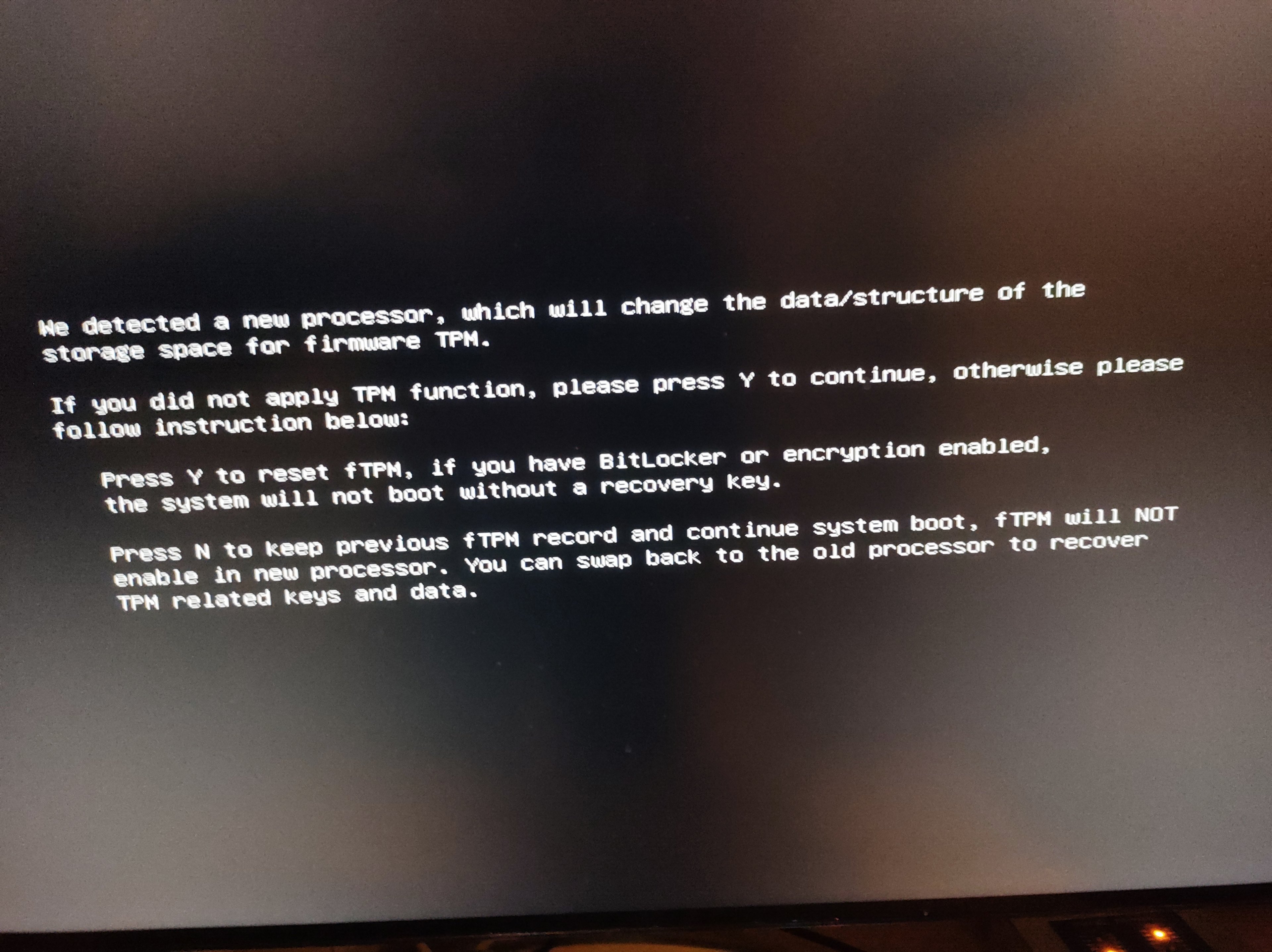

Ich habe Jetzt die neue CPU und das Mainboard angeschlossen.
Ich bekomme folgende Fehlermeldung.
Was soll ich tun?

Wurde Bitlocker mit TPM genutzt oder irgendwas verschlüsselt?
Wenn ja alte CPU einbauen, (Bitlocker) Veschlüsselung entfernen, neue CPU installieren und die Meldung mit "Y" bestätigen. Danach neue Verschlüsselung durchführen.
Falls nichts mit TPM genutzt wurde einfach mit "Y" bestätigen.
Ich habe mit Y bestätigt. Konnte ins anmeldemenü, aber konnte mich nicht anmelden, da mein Windows Pin zurückgesetzt wurde. Eine Neueinrichtung hat nicht funktioniert, da ich nicht mit dem Internet verbunden bin.

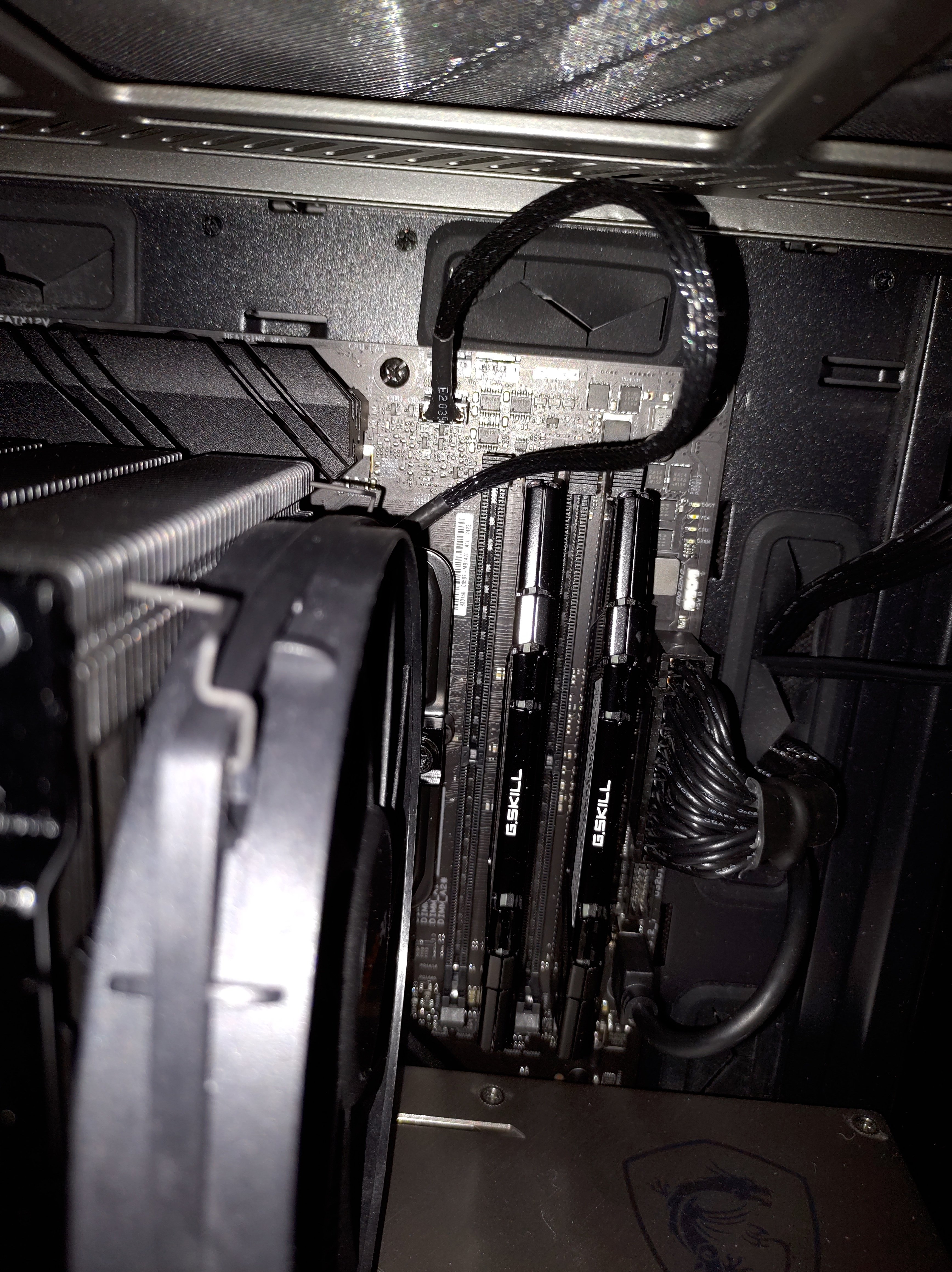

Ich konnte einen der vorderen Lüfter anschließen. Für den anderen, finde ich das Kabel nicht mehr. Vermutlich, ist es in den Kabelschacht gefallen.

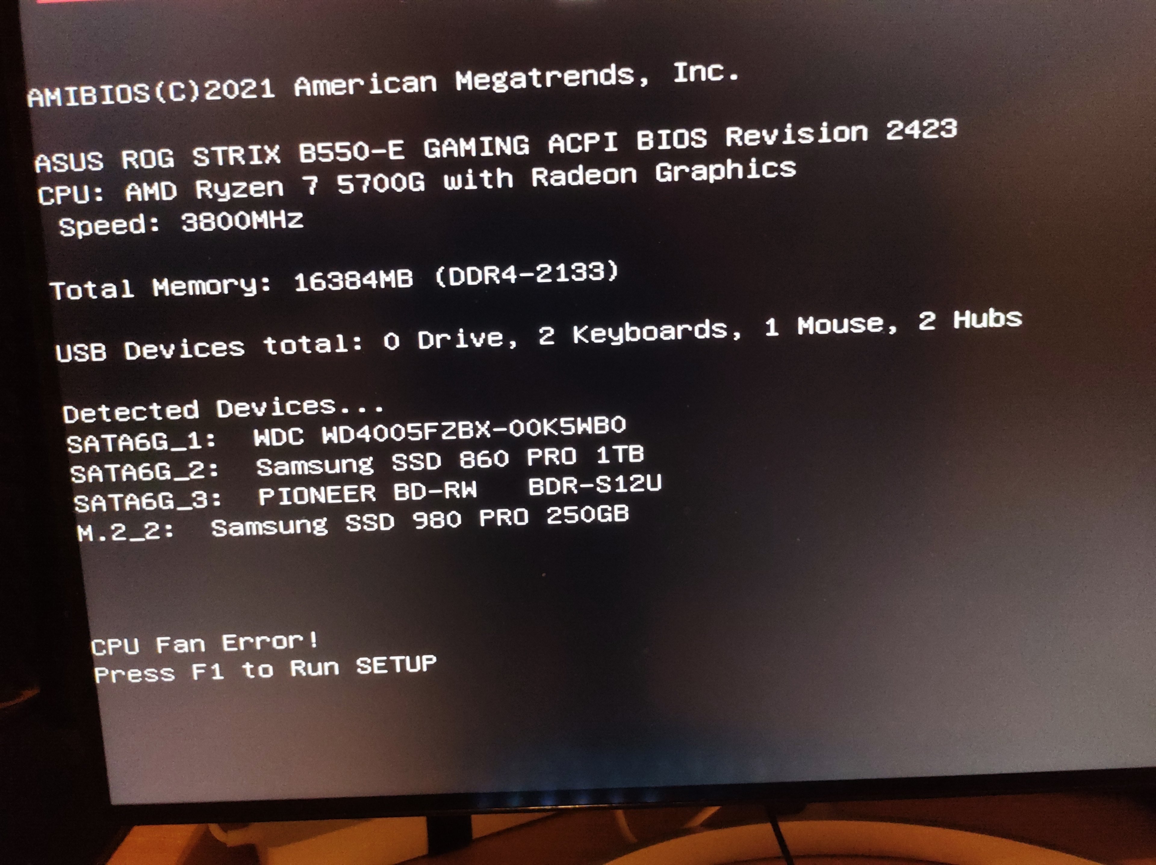

Entweder ist der Lüfter vom CPU Kühler nicht angesteckt oder im falschen Stecker.
Wenn der richtig angesteckt ist schau mal ob der Lüfter sich dreht.
Wenn alles richtig angeschlossen ist und der sich dreht ist wahrscheinlich im BIOS bzw. UEFI der Grenzwert für die Minimaldrehzahl vom CPU Lüfter zu hoch eingestellt.
Im UEFI in den Advanced Mode wechseln, unter dem Tab "Monitor" den Punkt "Q-Fan configuration" auswählen.
Dann "CPU Fan Speed Lower Limit" auf "200" einstellen.
Der Duty Cycle vom PWM dürfte sich bei den Asus Boards nicht so niedrig einstellen lassen, sodas der Lüfter vom Bequiet Dark Rock unter 200RPM fällt.
Der hintere Lüfter, der CPU Lüfter und einer von 2 vorderen Lüftern dreht sich.
Mein Nachbar macht mir morgen noch die neuste BIOS Version drauf. Meine ist nicht lesbar vom BIOS.
Noch kontrollieren, dass die auch auf den richtigen Steckern aufgesteckt sind und nicht die CPU evtl. auf einen Stecker für Chasis Fan gesteckt wurde.
Ansonsten das Update abwarten und wenn das Problem danach immer noch besteht im BIOS unter "Monitor" die Drehzahl der Lüfter kontrollieren und ggf. dann, wie vorher genannt, das Limit anpassen.

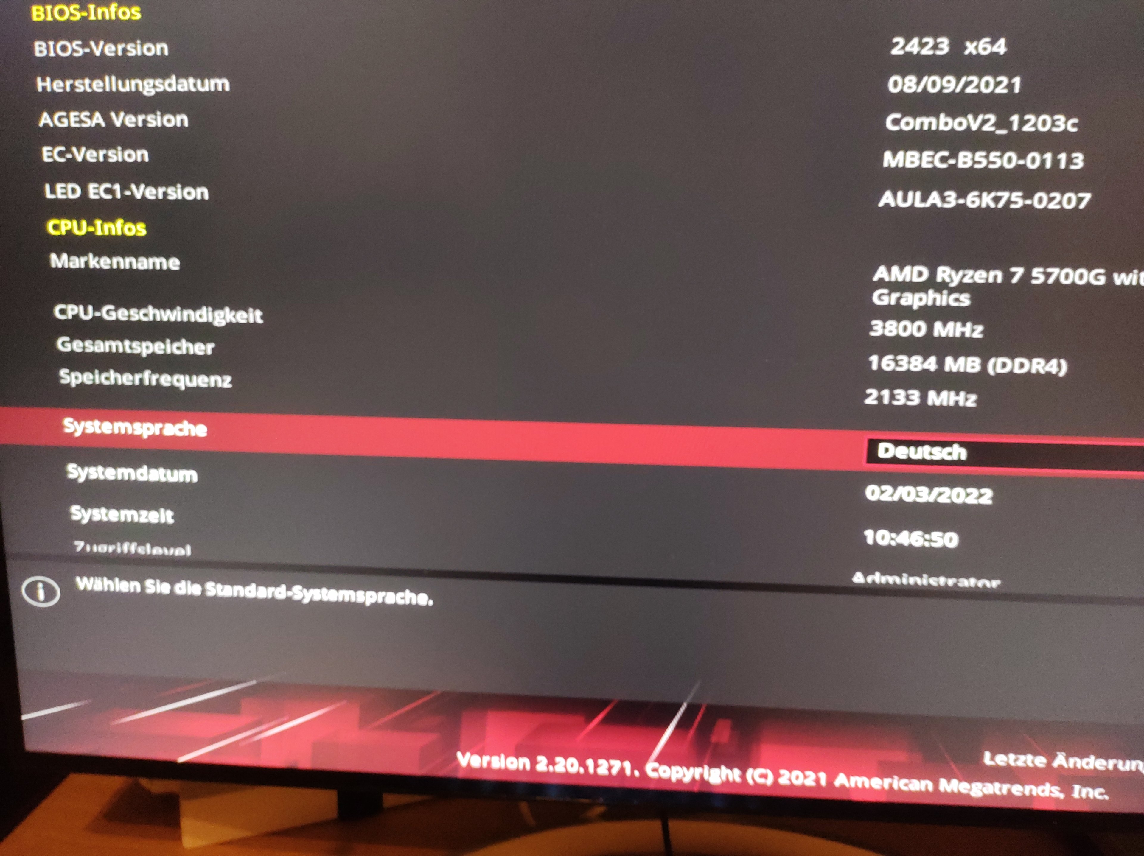

Die sind richtig verkabelt. Er hatte mir auch gesagt, wo ich die anstecken muss. Was mir am ASUS BIOS gefällt: du hast SEHR VIELE Einstellungsmöglichkeiten.
Klar, auszuschließen ist es nicht.
Ich schau mal kurz im BIOS.

Und wo ist der Steckplatz? Lol, danke für die Hilfe.
An dem unteren steht ja CPU_OPT daneben. Bei Schraube steht links CPU_FAN. Daher nehme ich an, dass es der Sockel direkt darüber ist.
Habe es Jetzt richtig rein-gesteckt. Ich komme bis zum Anmeldebilschirm. Und er möchte meine Pin zurücksetzen. Das geht jedoch nicht, da ich angeblich nicht mit dem Internet verbunden bin obwohl das Lan Kabel dransteckt.
Jetzt geht alles. Ich habe auf WLAN umgestellt und dann konnte ich die PIN anfordern. Danach wurde mir von Asus angeboten, einen Lan-Treiber herunterzuladen.
