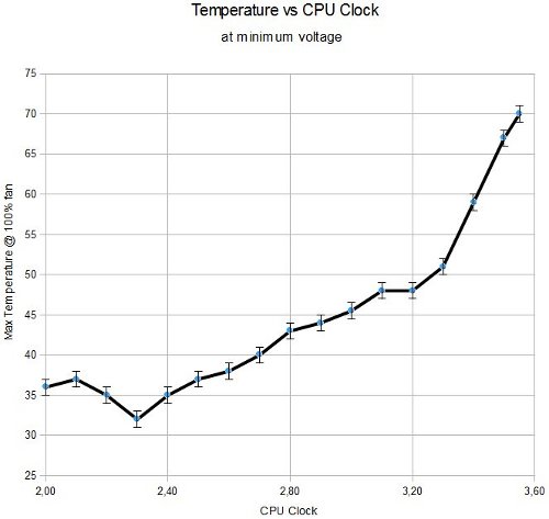

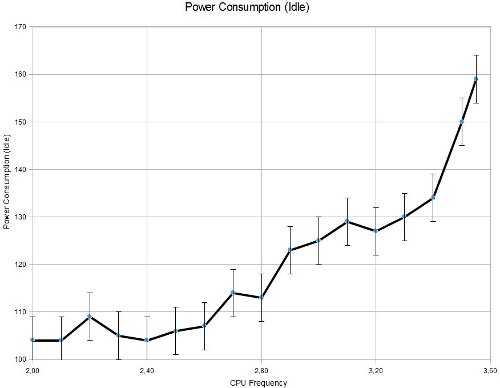

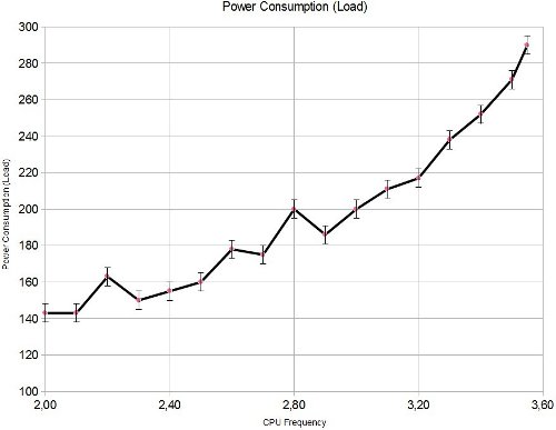

ich habe mal den Stromverbrauch beim Overclocking eines Q6600 gemessen, insb. auch das Underclocking. Die Ergebnisse will ich euch nicht vorenthalten.
Dazu habe ich bei folgendem System
Intel Quad Core Q6600
Gigabyte GA-P35-DS3
Silverstone ST-50EF
XFX GTX260 XT
8GB DDR2-800 Mushkin
Mit einem festen Multi von 9 und eingeschalteten Stromsparfunktionen des Prozessors (!) jeweils die angegebene Taktfrequenz eingestellt, den minimal stabilen VCore eingestellt und ca. 1 Stunde auf Stabilität getestet (für den Alltag zu wenig, für diese Messung genug).
Dann habe ich die Temperatur bei maximaler Kühlung (Lüfter auf 100%), den Stromverbrauch im idle und unter Last primärseitig gemessen und aufgezeichnet. Die Grafikkarte lief dabei immer im 2D-Modus, in dem sie lt. NVidia ja um die 25 Watt verbrauchen soll.
Man sieht, dass das Underclocking eigentlich fast nichts bringt, so lange man beim Standardtakt den VCore ggf. etwas reduziert. Außerdem führt extremes Übertakten zu stark erhöhtem Stromverbrauch und natürlich auch zu höheren Temperaturen.
Zu beachten ist, dass der Stromverbrauch primärseitig gemessen wurde, d.h. die Aufnahme der Systemkomponenten ohne Netzteil müsste noch mit der Effizienz von ca. 80% multipliziert werden, ändert sich natürlich aber über den gemessenen Bereich, weshalb ich es weggelassen habe.
Die Leistungsaufnahme der Grafikkarte geht fast im Rahmen der Fehler unter, man muss also für den Verbrauch unter CPU- UND Grafik-Last noch mit ~ 0.8 multiplizieren (Netzteileffizienz) UND die maximale Leistungsaufnahme der Grafikkarte minus 25W draufaddieren.
Bei den Temperaturen ist von einer Änderung der Raumtemperatur von bis zu 5°C über die Messung auszugehen (d.h. der echte Fehler ist größer, die Tendenz aber erhalten).
Gruß
GT

Hi, gute Grafiken. Sinnvoller wäre allerdings eine Angabe in vCore (anstannt GHz) gewesen.
Wenn die CPU bei 1,4v @ 3,6GHz ~300W verbraucht, dann tut sie das bei 1,4v @ 2,4 GHz auch in etwa (vllt. 4-5W weniger).
Auch für die Temperaturen gilt das gleiche.

Der Stromverbrauch ändert sich liniar mit dem Takt, deshalb sind deine paar Watt von 2,4GHz auf 3,6GHz Müll, hab da selbst schon gemessen, aber mit Ampermeter und so, war etwas professioneller, hatte aber nicht soviele Zwischenschritte.

ja, man geht generell davon aus, dass
TPower = standardTDP x Takt/Std.Takt x (OC-VCore / Std.VCore)^2
Den VCore hab ich natürlich auch, allerdings macht es m.E. nicht ganz so viel mehr Sinn den anzugeben, da er bei jedem Prozessor etwas höher oder niedriger bei gegebenem Takt ist.
Geht im übrigen ziemlich gut linear mit dem Takt, von 0.9 V. Ab ca. 3.4 GHz steigt der benötigte VCore dann stärker an. Macht also für die Form der Kurve fast keinen Unterschied.
Gruß
GT

@Thread: es währe durchaus sinnvoller gewesen, die wirkung der vCore bei over- und underclocking bzw -volting grafisch dar zustellen.
oder um es mal sarkastischer weise zu sagen: Deine Grafik zeigt: Wasser ist nass und Bäume wachsen in der Regel nach Oben.
Das der Stromverbrauch/die TDP mit steigendem Takt steigt, sollte klar sein, schalten doch die vielen millionen Transistoren in der CPU auf einmal statt mit 2000 nun mit 2500MHz - wer viel arbeitet hat viel Durst
Das die Temperatur mit steigendem Takt steigt, sollte auch klar sein - wer mehr arbeitet, schwitzt mehr
Warum zeigen die Grafiken jetzt also keine Lineare Funktion sondern einen Funktionsgraphen (der so brachial nach oben abgeht)
