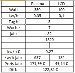

Ich schaue heute Abend mal, wie es sich mit den Einstellungen verhält!
