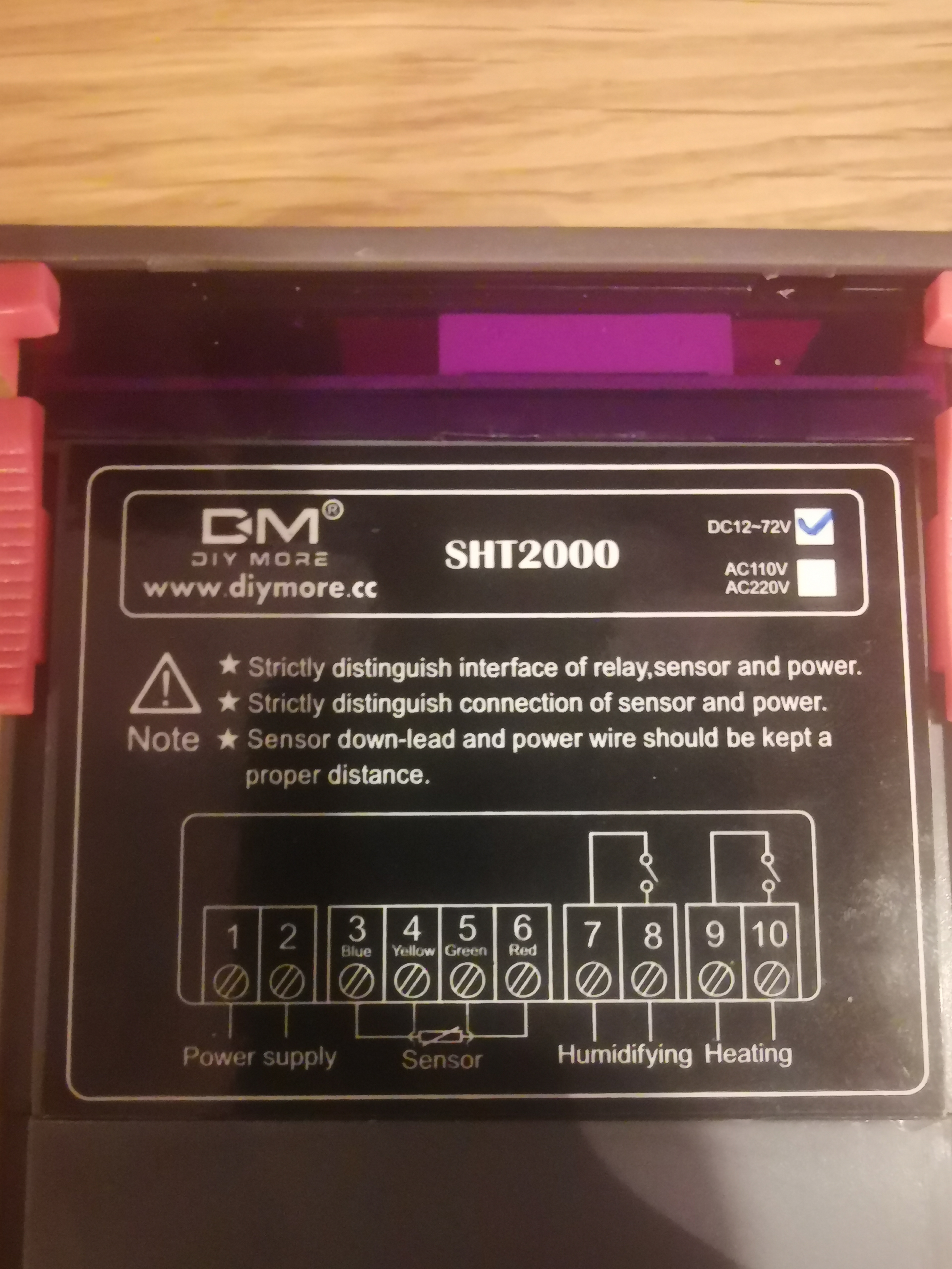

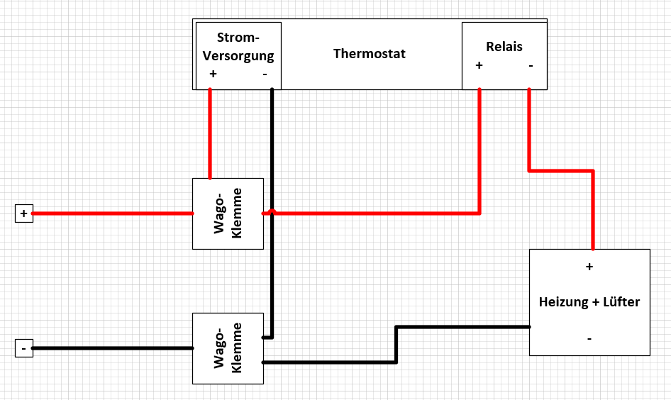

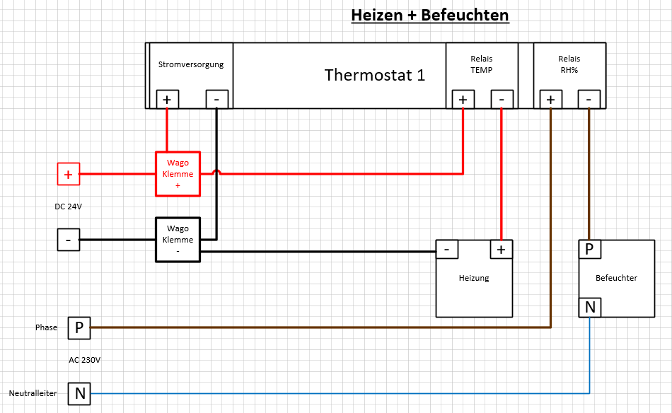

Hab mal schnell das Verkabelungsdiagramm der Produktseite abgezeichnet und etwas eingefärbt:
Passende Wago Klemmen wären z.B. diese hier
Bei den Schraubklemmen des Thermostats wirst du noch Aderendhülsen benötigen.

@Holylemon
Top. Sehr geil. Danke dir. Das plus/minus kommt dann aus dem Sicherungskasten mit 7,5A. Richtig?
Das vom Hersteller hat mich iwie verwirrt. So macht das ganze auch Sinn.
Das zweite Relais (Kühlung/Abluft-AC) kann ich dann über die Steckdose laufen lassen?
Vielen dank.
Teile sind bestellt. Ich geb RM wenns läuft.
Ja. Die 7,5A Sicherung sollte vollkommen ausreichend sein um zusätzlich zum Heizelement noch das Thermostat und den Lüfter zu versorgen.

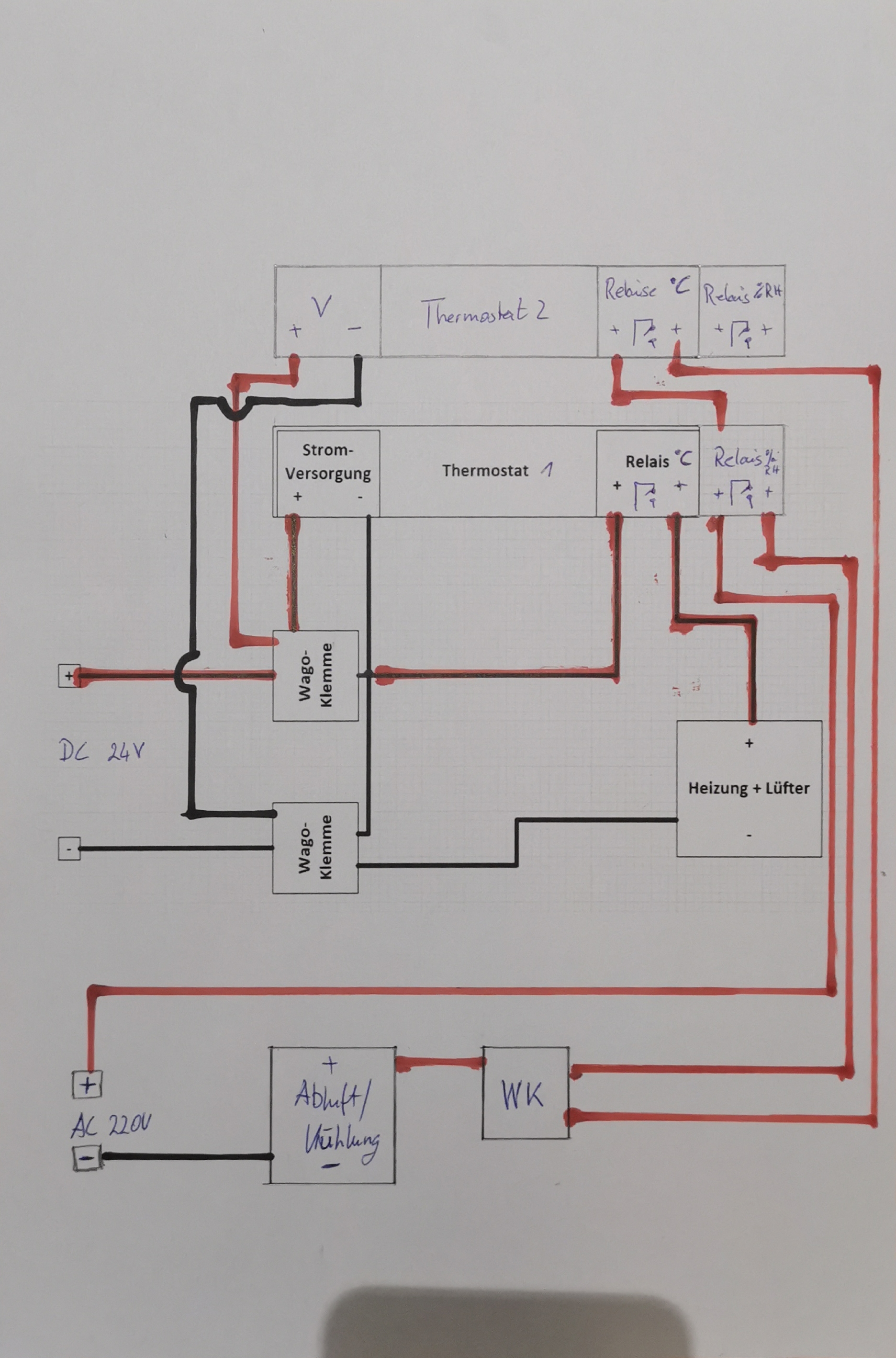

Hab dein Schaltplan ein wenig modifiziert. Hoff ich habe ihn richtig gezeichnet und von dir richtig interpretiert. So hätte ich noch Platz für nen Nebler.

Dein ergänzter Schaltplan würde nicht richtig funktionieren.

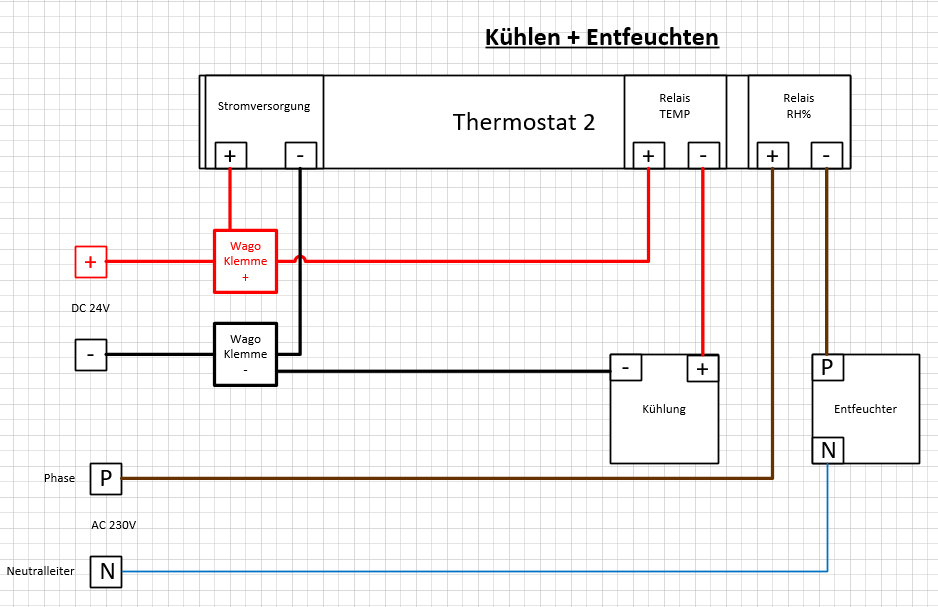

Hier eine Alternative:
Mit zwei Thermostaten kannst du alle Funktionen umsetzen.
Die Schaltpläne sind jetzt nur ein Beispiel, da ich nicht weiß welche Komponenten du zum Kühlen/Entfeuchten verwendest.

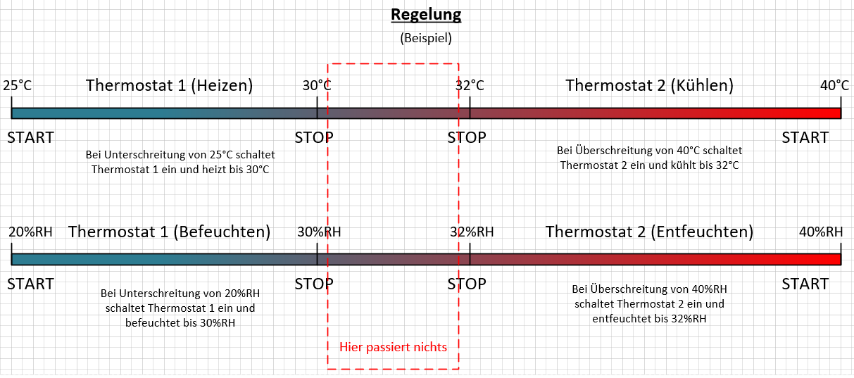

Bei der Regelung ist es wichtig eine Überschneidung der beiden Regelbereiche von Thermostat 1 & 2 zu vermeiden.

Laut Schaltplan am Thermostat schaltet jeweils der Steckplatz 8 und 10, ich dachte mir ich kann den Ablüfter doppelt schalten, also von 9 (thermostat 1) auf 7 (thermostat 2) überbrücken. D. H. Wenn °C und RH im ist Zustand sind, sind beide Schalter offen, ergo Lüfter aus.

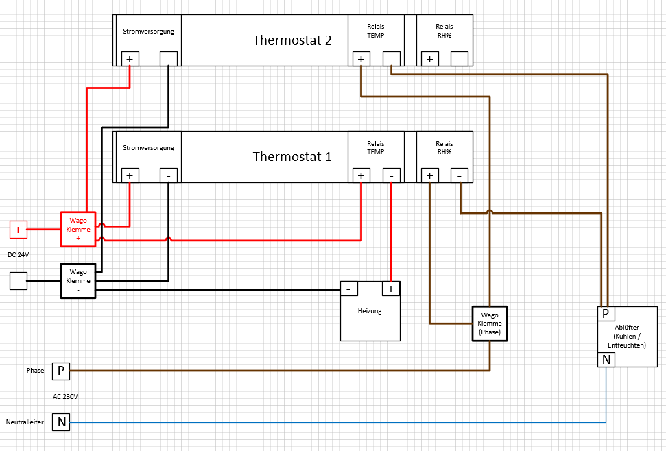

Ok, jetzt glaube ich habe ich deinen Plan kapiert. Würde dann in etwa so aussehen:
Die Wago Klemme bei Phase habe ich in den Plan aufgenommen weil du es vermeiden solltest mehrere Kabel/Leiter in eine Schraubklemme zu stecken. Insbesondere wenn du mit 230V hantierst.
Genauso solltest du im Bedarfsfall vor dem Ablüfter eine Wago Klemme platzieren wenn keine vernünftige Möglichkeit existiert um zwei Leiter anzuschließen.
Bei dieser Schaltung wird der Lüfter über Thermostat 1 (Luftfeuchte) und Thermostat 2 (Temperatur) geschaltet.
Damit würde der Ablüfter einschalten wenn Temperatur und/oder Luftfeuchtigkeit überschritten wird.
Achtung bei deinen Temperaturen:
Kühlen aus bei 25°C und Heizen aus bei 28°C würden sich überschneiden. Damit würden im Temperaturbereich von 25°C bis 28°C Heizung und Ablüftung(Kühlung) gleichzeitig laufen.
[IMG]https://www.computerbase.de/forum/attachments/1606919260356-png.1002774/[/IMG]
Perfekt. Genau so hab ich mir das gedacht. Vielen Dank.
