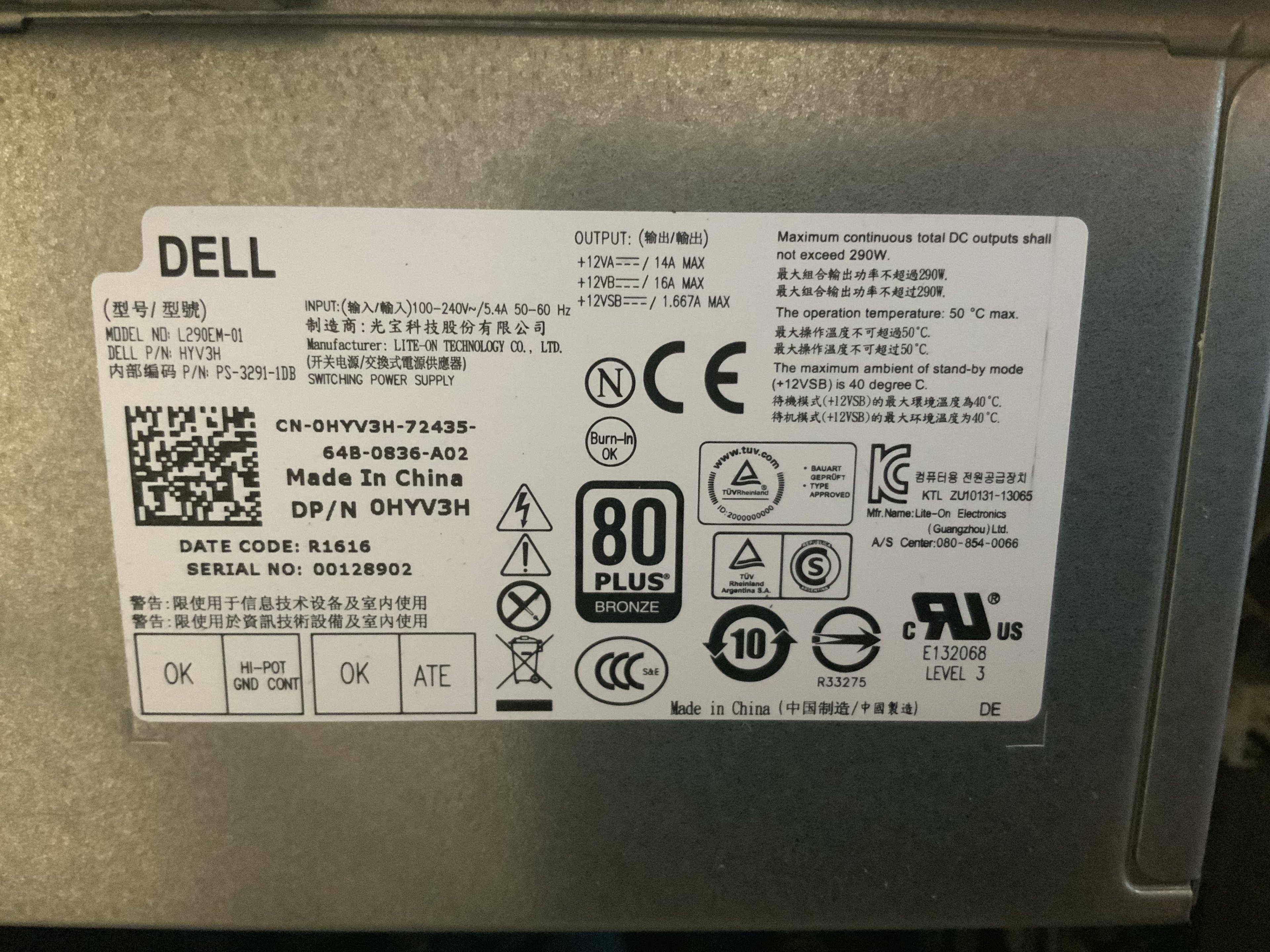

Ich werde morgen mal versuchen weitere Spezifikation vom NT herrauszufinden.

Für dich nicht aber für uns vielleicht ... so nen Bild ist manchmal echt informativ

naja also als erstes lesen wir maximal 290 Watt
1 * 12 Volt a 14 Ampere = 168 Watt
1* 12 Volt a 16 Ampere = 192 Watt
Aber wieder drann denken nicht mehr als 290 Watt.
Model = l290em-01
Ist für speziellen Dell Optiplex und hat wenig Anschlüsse und nur der CPU Stecker ist genormt der Rest nicht.
Das Teil hat ja nicht mal einen SATA/ATA Kabelstrang für den Strom ergo ist die Frage ob man da irgendwo überhaupt diese Leistung abrufen kann.
Wie man sieht kommt der Strom übers Mainboard zu den Laufwerken ... und ob man über diese Anschlüsse anstatt mal 20 Watt gleich 100 Watt drüber schieben kann sollte man bezweifeln.
Ja, das macht Sinn.
Fazit:
Leistung würde reichen, aber wegen den mangelden Anschlüssen geht es wahrscheinlich doch nicht.
Werde mich dann mit einer 1050ti begnügen.
