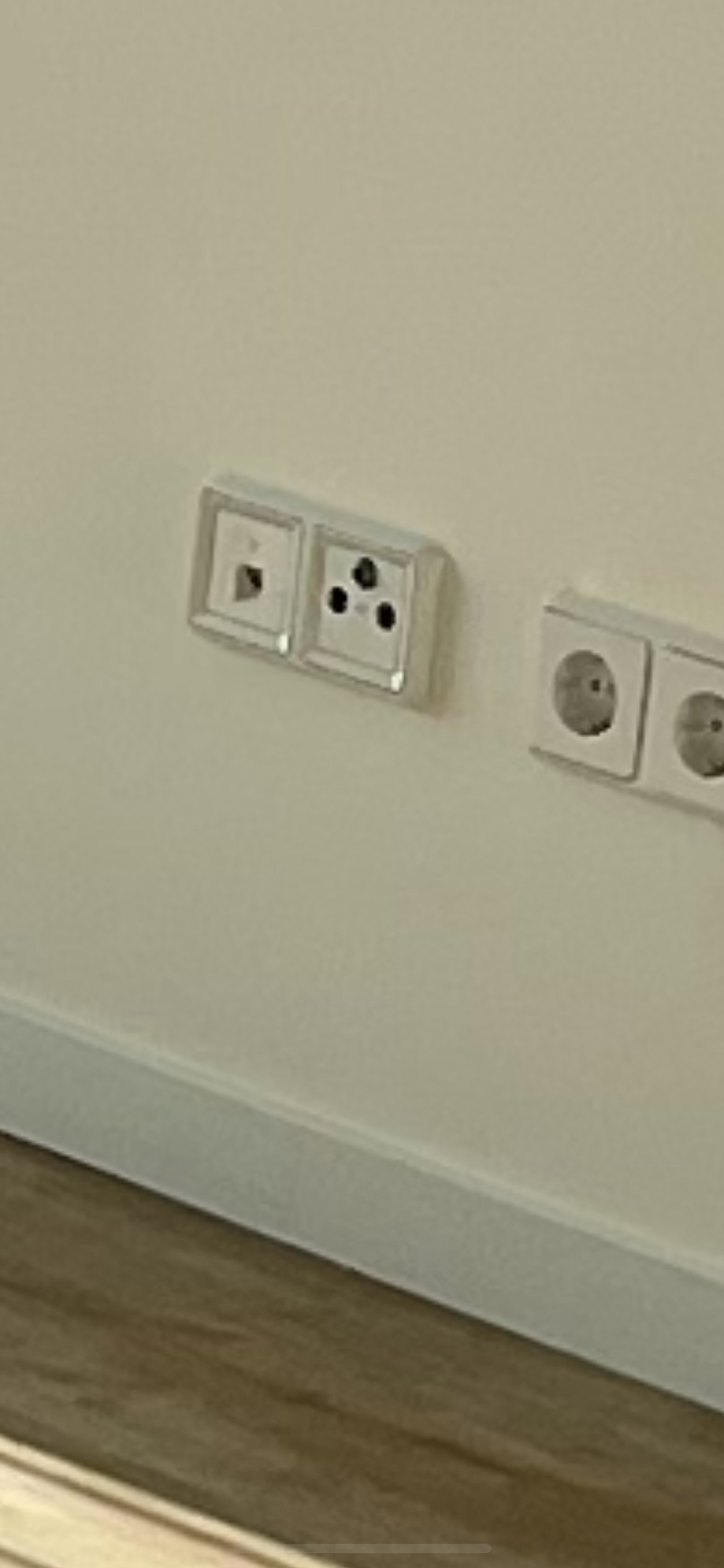

Hallo. Wir ziehen in 2 Monaten in eine neue Wohnung. Außer ein paar Fotos und ausmessen dürfen wir dann auch erst rein. Nun ist mir auf den Fotos die linke Box aufgefallen. Davon haben wir 6 Stück in der Wohnung verteilt. So wie ich es jetzt richtig rausgefunden habe, nennt sich das strukturierte Verkabelung? Heißt ich kann dort per LAN meinen TV, PC etc anschließen?! Das freut mich und würde ich auch nutzen wollen. Aber nun meine Anfängerfrage, wie bekomme ich das Internet dann dort raus? Verbindet er sich automatisch wenn meine FRITZ!Box an der MultimediaDose angeschlossen ist oder wie soll das gehen? Sorry

Sofern das ein RJ45-Port mit CAT-Verkabelung ist, gibt es zu jeder Dose eine "Gegenstelle".
Wenn es sauber gemacht wurde an einer zentralen Stelle. (Hauswirtschaftsraum, Technikraum, Abstellkammer etc.).
Das ist also erstmal "nur" ein Kabel, das in der Wand verlegt ist.
An der zentralen Stelle kommt dann in der Regel ein Switch der die ganzen "Kabel" zu einem Netzwerk verbindet.
An einer Stelle (z.B. am der im Foto gezeigten) verbindest du dann den Router (z.B. Fritzbox) mit einer Dose über einen deren Lan-Ports mit einem Patchkabel. Die Fritzbox wird dann mit einem zweiten (Coaxial-)Kabel mit der TV-Dose verbunden.
Dann solltest du an jeder Dose Internet haben.
Ob die Verkabelung wirklich so ist, lässt sich aber mit dem einen Foto nicht sagen.

An dieser Stelle bietet sich eine Kabelfritzbox an. Diese kommt mit einem Kabel an die Multimediadose, an den Strom und mit einem Lankabel an die linke Dose.
Dort wo die Kabel der linken Dose zusammen kommen, gibt es hoffentlich Strom und dort kommt ein Switch hin. Dieser ist der Verteiler und wird mit jeder Dose verbunden. Die Geräte im Zimmer mit der Fritzbox können direkt an diese.

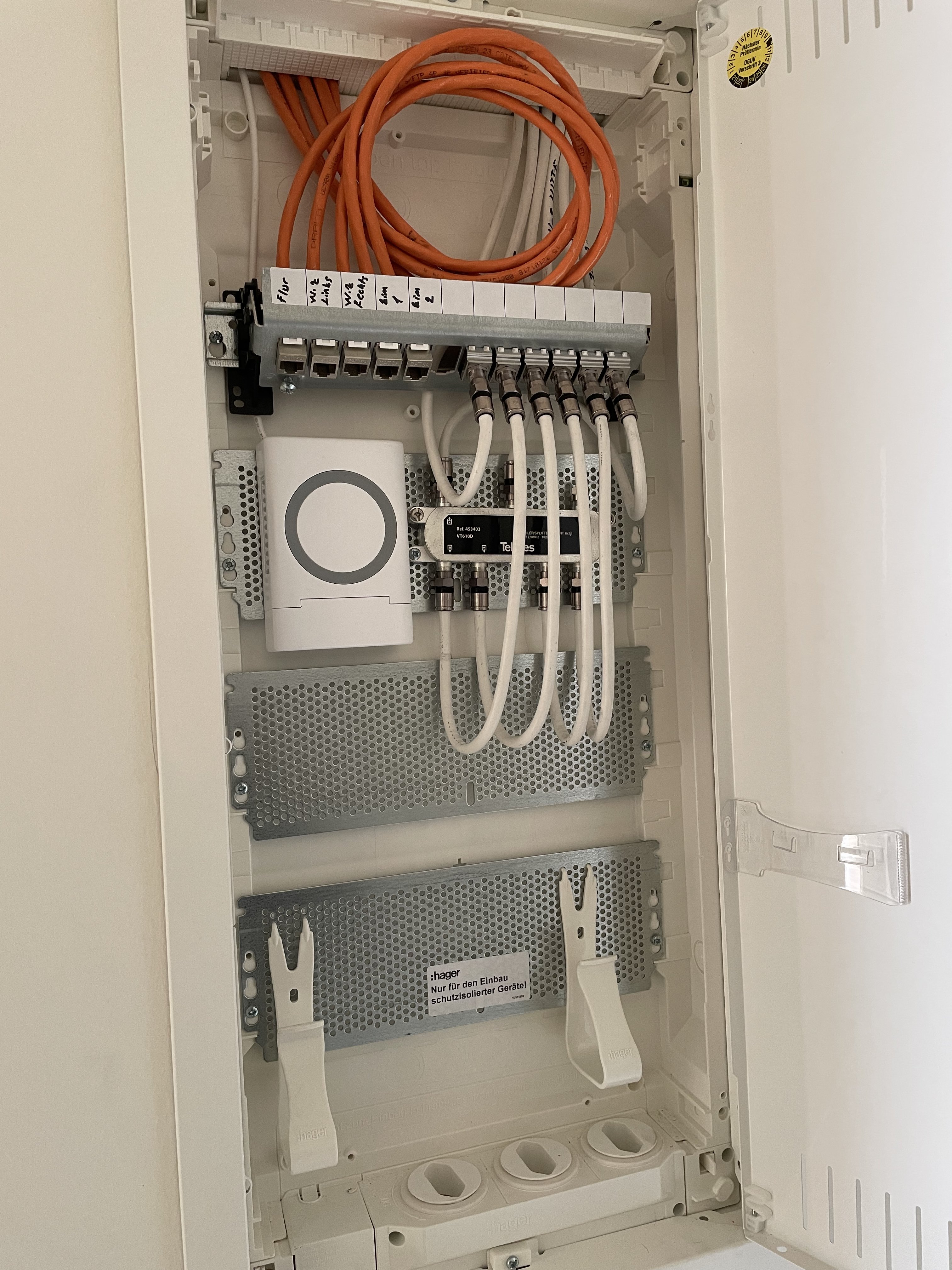

Dort wo die Kabel zusammen kommen, im Abstellraum, ist keine Steckdose vorhanden. Zumindest nicht sichtbar. Kann sein das dort eine hinter einer Blende ist. Könnte es auch sein das dort schon ein Switch vorhanden ist? Es ist ein Neubau. Es wäre ja unlogisch wenn dort dann alle Kabel zusammen kommen hinter der Blende, aber man dort dann keinen Switch installieren könnte?! Nachschauen kann ich leider erst wieder in 2 Monaten. :-(

Die weiße Dose müsste eine Glasfaser Anschlussdose für FTTH sein.

Der Router müsste bei ihm an eine Multimediadose in der Wohnung und von dort per Netzwerkkabel auf den Switch im Schrank. Außerdem bringt eine Fritzbox auch 4 Ports mit von daher reicht ein 5 Port.M-X schrieb:Eher 6 Ports weil der Router muss ja da auch noch dran, sonst können die Geräte nur untereinander kommunizieren

Abgesehen von der WLAN abgeschirmenden Stahltür und Mauern drum herum.M-X schrieb:Okay trotzdem kein Grund die Fritte da nicht reinzutun.
