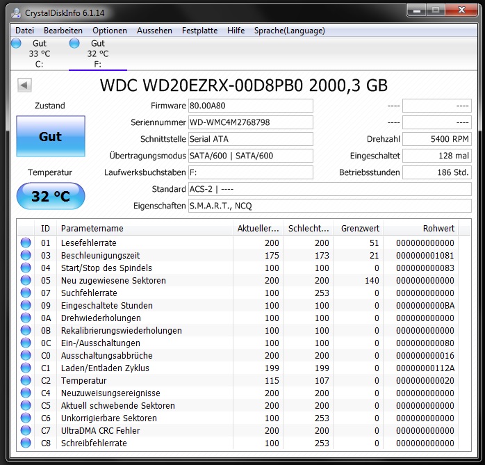

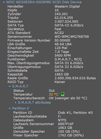

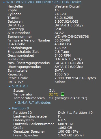

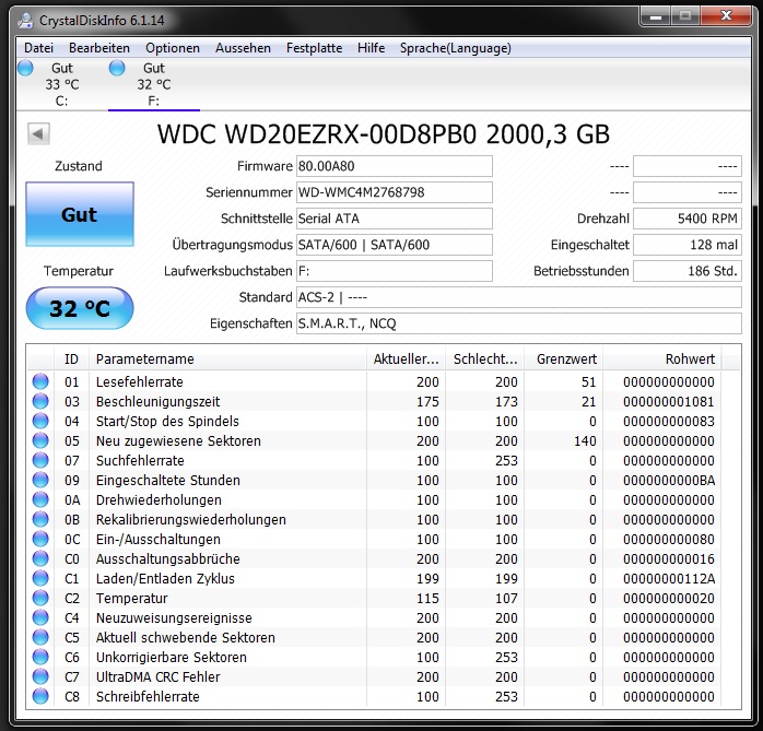

Bei ausnahmslos all meinen PC-Spielen, die sich übrigens alle auf meiner HDD befinden, erlebe ich immer wieder zu einem zufälligen Zeitpunkt stattfindende ungefähr 0,5 Sekunden andauernde Freezes. Manchmal kann ich 15 Minuten ohne Probleme spielen, manchmal ist die Häufigkeit der Microfreezes absolut unaushaltbar. An irgendwelchen Hardware-Begrenzungen (CPU/GPU) kann es nicht liegen, mein PC ist ziemlich leistungsstark und schafft eigentlich so ziemlich alle Spiele auf 60 FPS, das heißt es handelt sich hierbei nicht um Lagg, sondern um Stuttering oder Microfreezing. Das Festplattenlicht leuchtet bei einem solchem Freeze, weswegen ich auch annehme, dass es sich um ein HDD-Problem handelt. Ich weiß, "echte" Gamer laden ihre Spiele auf ihre SSD, doch es muss doch auch so funktionieren können oder?
Hier ein Screenshot von CrystalDiskInfo und Speccy:
Nun meine Frage: Ist dieses Problem irgendwie lösbar? Hat irgendjemand von euch dieses Problem schon einmal erlebt? Ich hoffe auf baldige Antworten, schon mal vielen Dank im Vorraus!

Naja die WD20EZRX ist eine Schnarch Green Platte, die gehört in ein NAS oder ist für ein Datengrab gut, aber ob man davon schnelle Datenabfrage bei spielen erwarten kann ? Letztlich bleibt die Frage offen wieviel Arbeitsspeicher hat deine Kiste ? Ist der virtuelle Speicher auch richtig konfiguriert ? Wenn der falsch eingestellt ist kann das zu störenden Zugriffen führen.

Das kann an dem IntelliParkden, also den Lade-Entladevorgängen der Platte liegen, denn es dauert immer ein paar Sekunden bis die Platte aus dem Entlandezustand aufwacht und die WD gehen teils schon nach 8s in den Entladezustand. Schau mal in diesen Thread, da habe ich eine Seite mit Lösungsvorschlägen verlinkt.

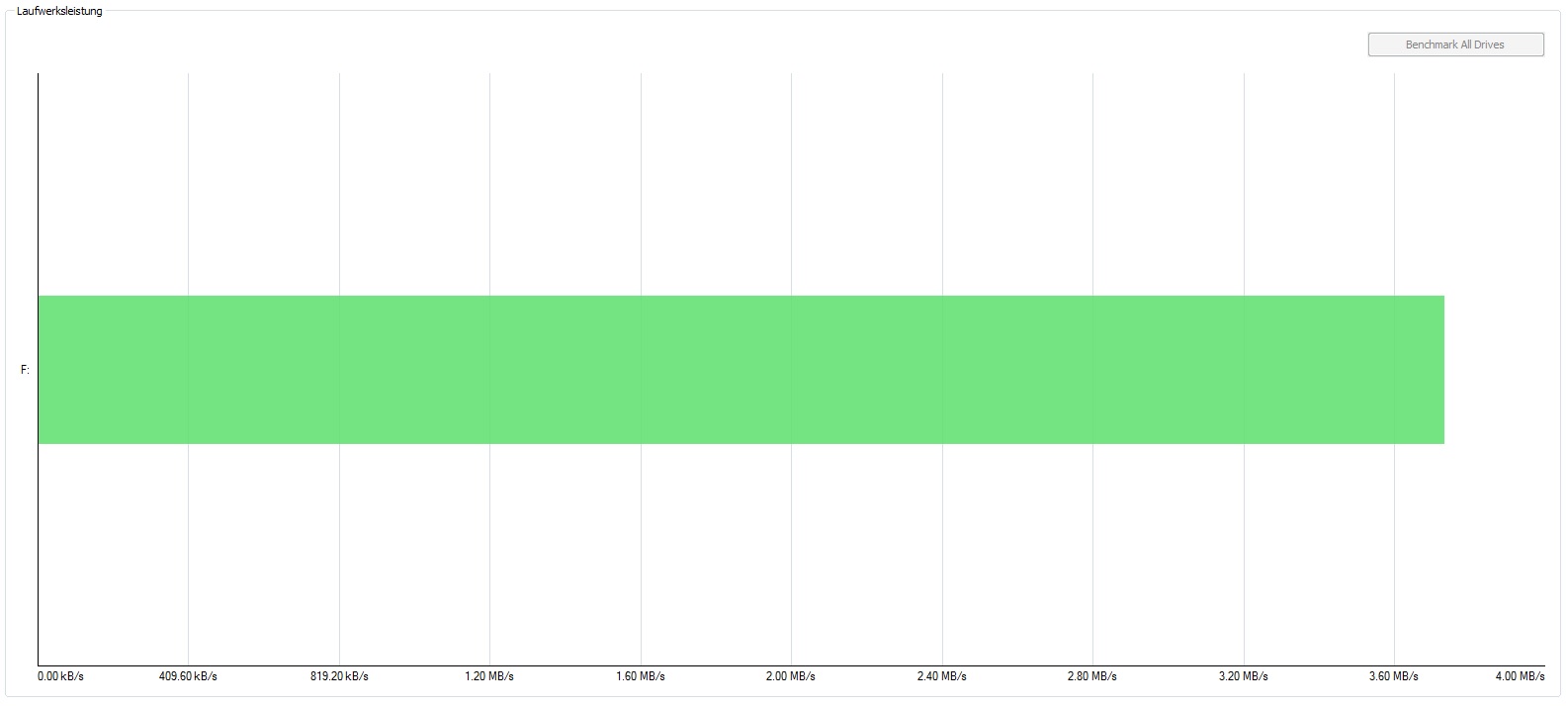

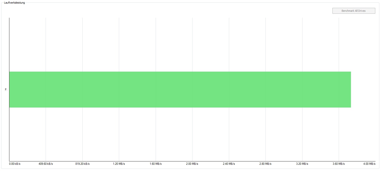

Also ich habe KeepAliveHD getestet, und es hilft meines Erachtens nach nicht. Um das Problem etwas genauer zu beschreiben: Die Hänger tauchen auch sehr oft (schätzungsweise zu 75%) bei neuen Dingen im Spiel auf, das heißt, muss das Spiel irgendetwas neues laden was es zuvor noch nicht geladen hat, so hängt der PC für eine halbe Sekunde. Außerdem führe ich gerade eine Defragmentierung durch und da ist mir folgendes aufgefallen:
Was ist das für eine Laufwerkleistung? Schlappe 3,7 MB/s? Da kann doch was nicht stimmen oder?
Keine Ahnung was Defraggle da wie misst, nimm HD Tune, wenn Du die Rohleistung der Platte ermitteln willst. Wie die reale Leistung beim Laden der konkreten Dateien des Levels ist, hängt davon ab wie lange die Dateien oder Teile davon sind, die geladen werden und wo diese auf der Platte liegen. Bei einigen Spielen hilft nur eine SSD um Nachladeruckler zu vermeiden.
