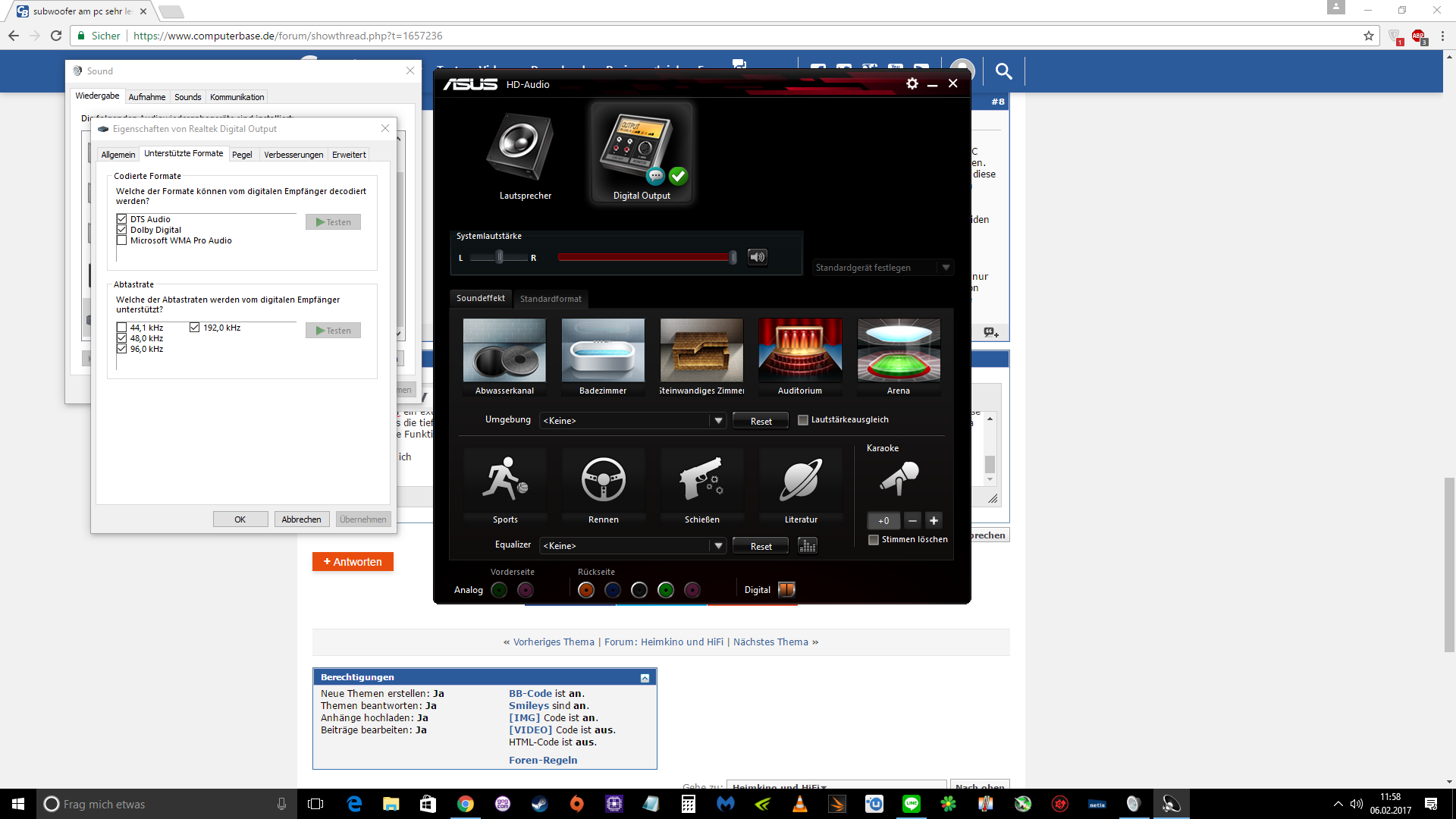

hi,

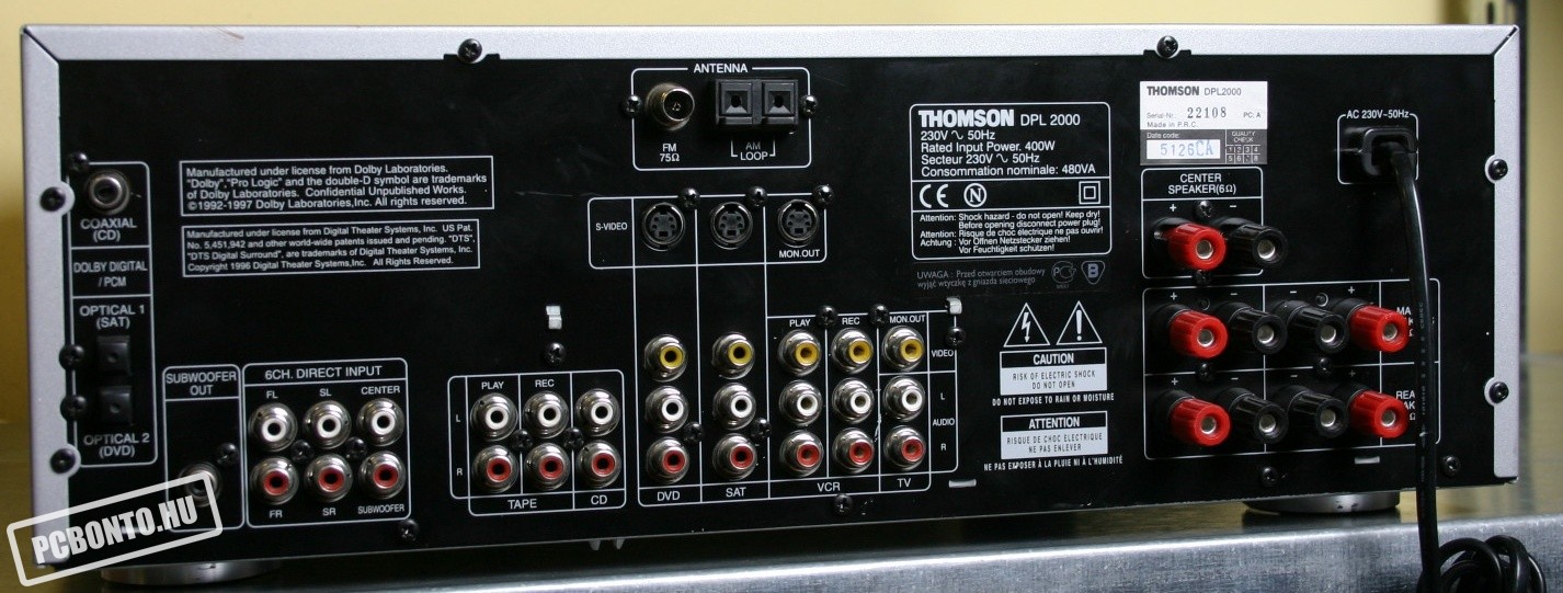

ich habe meinen pc über meinen alten verstärker analog über den 6 kanal eingang angeschlossen (siehe links im bild), weil es der einzige weg ist um 5.1 zu bekommen, da ich keine soundkarte habe.
nur leider ist der bass über den sub extrem schwach, beim spielen höre ich den praktisch nie. alles ist korrekt angeschlossen.
bei 5.1 digital per toslink über Receiver oder TV ist der bass so wie er sein sollte.
woran kanns liegen?
danke für eure zeit.

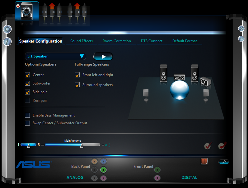

Die Bassumleitung wäre bei dem Analogen Anschluss. Toslink (der digitale Anschluss) kann nur 2 Kanal oder durchschleifen von Dolby/DTS.
Der Asus Treiber scheint eine angepasste Version vom Realtek Treiber zu sein. Da war es etwas schwer Bilder zu finden.
Wenn das bei dir so aussieht wäre der Punkt "Bass Management" (links unten) das was ich meine.
Und falls es den Punkt DTS Connect (rechts oben) bei dir gibt wäre das die Funktion den Sound zu DTS umzuwandeln und digital an den Verstärker zu senden.
gibts leider bei mir nicht.

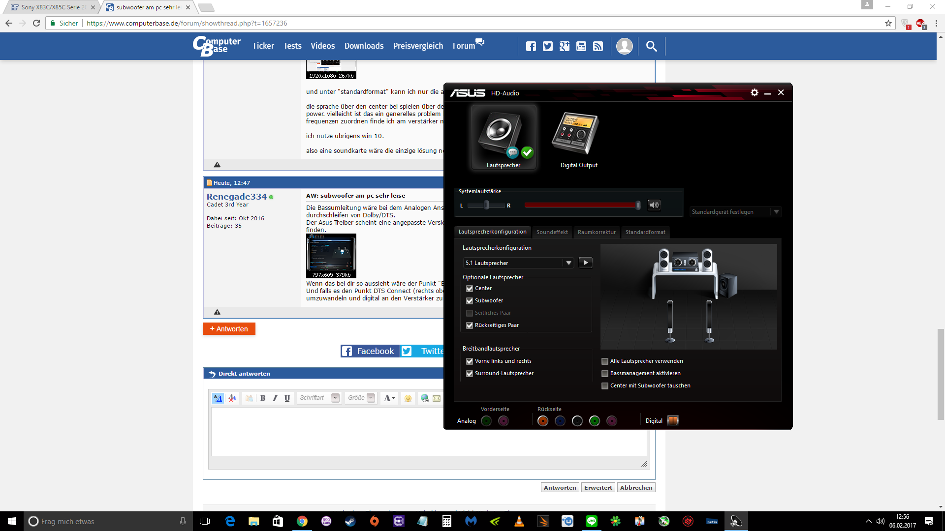

Aber unten rechts ist die Funktion "Bassmanagement aktivieren". Die sollte dir in Spielen eigentlich den gewünschten Bass bringen.
Zusätzlich kann man noch unter Raumkorrektur den Bass etwas anheben (+0-Xdb).
Das Häkchen solltest du auf jeden Fall setzen. Das mit der Raumkorrektur hilft nur, wenn Bass vorhanden, aber zu schwach ist.
werde ich mal probieren.
