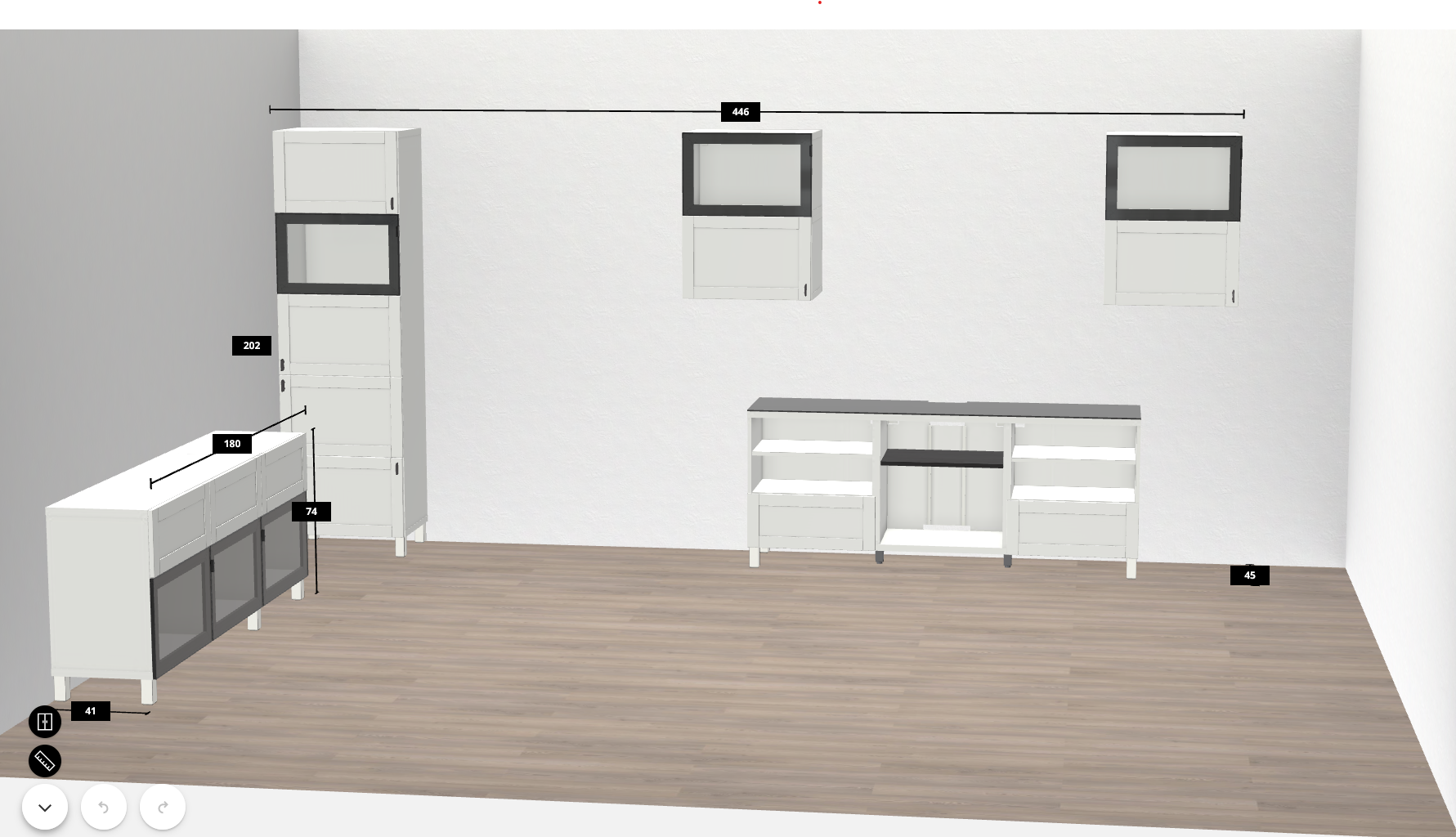

So in etwa wird es aussehen das neue Wohnzimmer 🙂. Subwoofer kommt dann unter das schwarze Brett in das Lowboard und der Center oben auf die Glasplatte aufs Lowboard. Auf das schwarze Brett überm Woofer vermutlich die kleine Alexa. Rechts auf die 2 böden dann Kabelreceiver und Router, links auf die 2 Böden dann AV-Receiver und Xbox Series X. Der Center wenn es irgendwie rein passt auf das schwarze Brett überm Woofer, aber denke aufgrund der Wärmeentwicklung wird es besser sein den einfach oben drauf zu legen mittig, was auch gut aussieht sicherlich :-)
